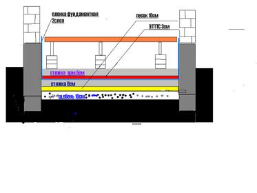

У меня вот такая картинка.Правда столбиков,пола пока нет,а пленка фундаментная к цоколю не прилягает-валяется пока на полу-боюсь лепить на цоколь-кабы чего не вышло.
И та-же проблема-мокрый цоколь. Причина-теплый комнатный воздух и холодный цоколь. В эксперементальном порядке сделал следующее:вдоль одной стены с заходом по 1.2 по углам смонтировал(только на зонтики) 5cм пенопласта +5см ЭППС.Прокопал канавку глубиной 35см. и тоже самое сделал на фундаменте.Фундамент и цоколь тоже в двух плоскостях-фундамент выступает. Утепление двух этих плоскостей сделал с перехлестом 10см и стал ждать. Через пару дней в основном влага ушла но по углам еще оставалась. И тут я как назло приболел и уехал с дачи.Уже 10 дней сижу на больничном и как там обстоят дела не знаю.
Толщина утепления думаю 8-10см. Смотрел по калькулятору ТеплоРасчет рф.

АЛЕКСАНДР66, если вам бросить ЭППС под стяжку так чтобы он перекрыл выступающий во внутрь фундамент, то все будет сухо
Владимир В.,как вы утепляли свой фундамент снаружи? на каком уровне у вас стяжка относительно фундамента?
Между Эппс и подпольем да. Но побаиваюсь что будет происходить между Эппс и цоколем.Чтобы там небыло конденсата нужна идеальная пароизоляция.Кроме того намокание цоколя от капилярного подъема влаги-т.е. может получиться сырой цоколь закрытый с 3-х сторон паронепроницаемыми материалами.Пролезут туда пару злых бактерий и как-бы чего не вышло.Вот чего я боюсь.
АЛЕКСАНДР66,пол у вас бетонный?
См. изображение #15. А на словах-верхний слой цементно-песчаная стяжка 5см. Цоколя не касается,cухая.
