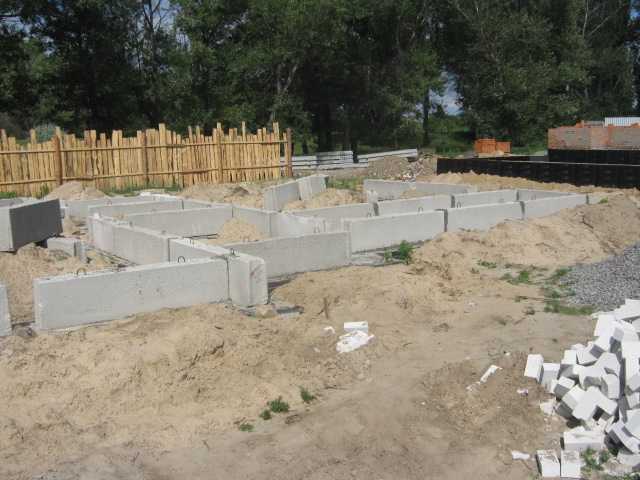

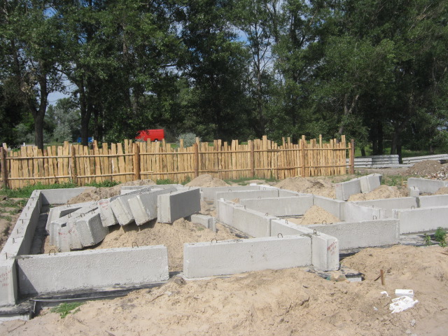

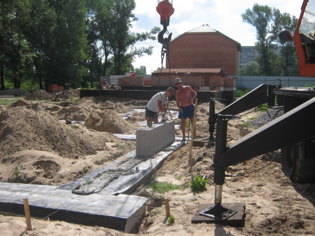

Глубина залегания фундамента 1,2 метра.
Траншеи копались на 40 см и участок поднимался на 80см, из за высоты соседних участков.
По факту весь участок еще не поднимали, просто сделали отсыпку вокруг дома.
rshelegeda, как там Яспис который Вы строили для Олег33, а то чего-то он забросил свою тему? Вы с ним еще работаете?

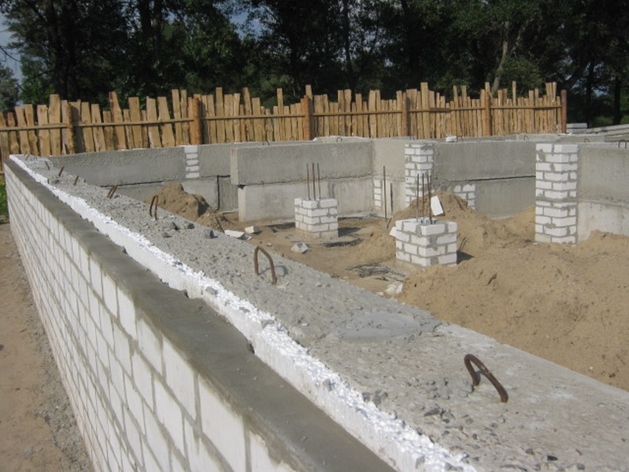

Так вот, июнь заканчивается, а мы выставили только первый ряд блоков.
Змінено користувачем MrRG

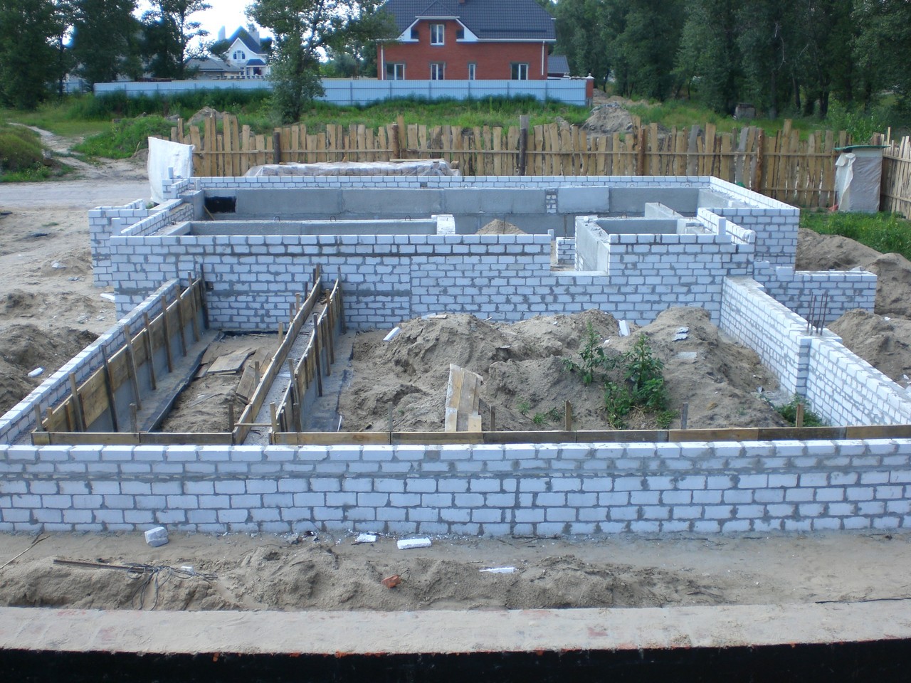

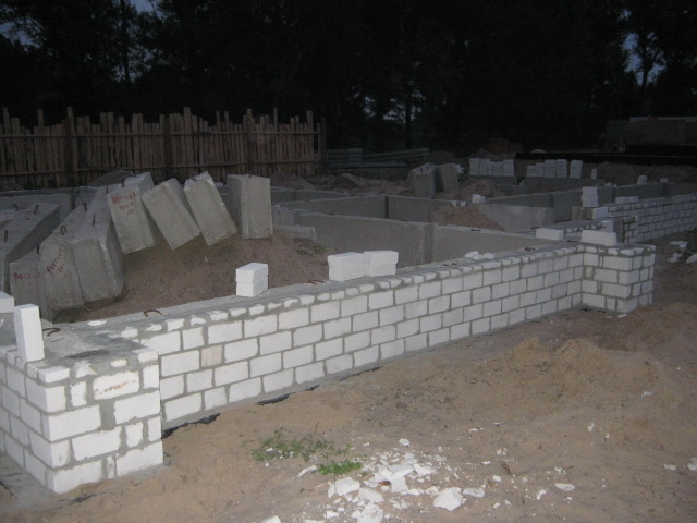

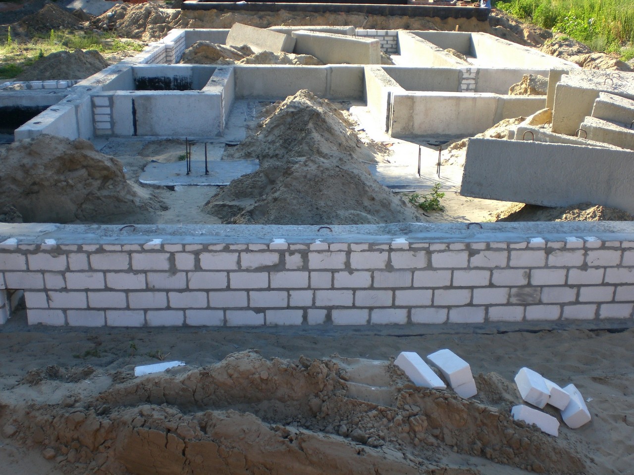

Через пять дней начали выставлять второй ряд блоков на доме.

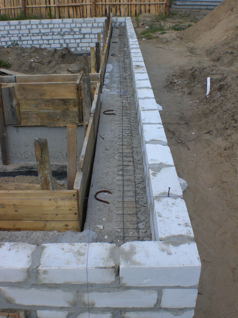

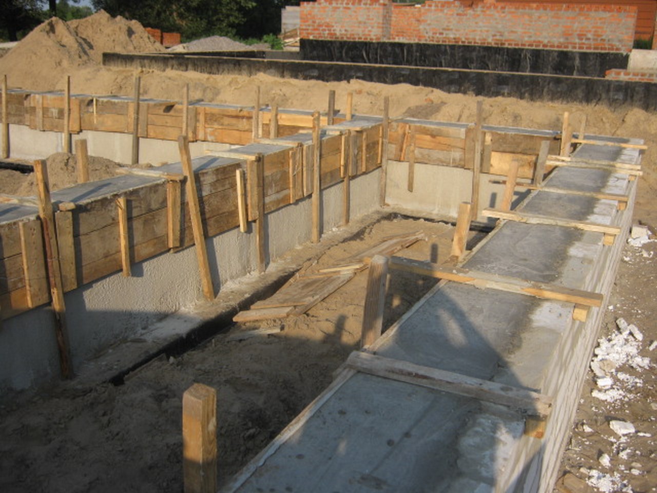

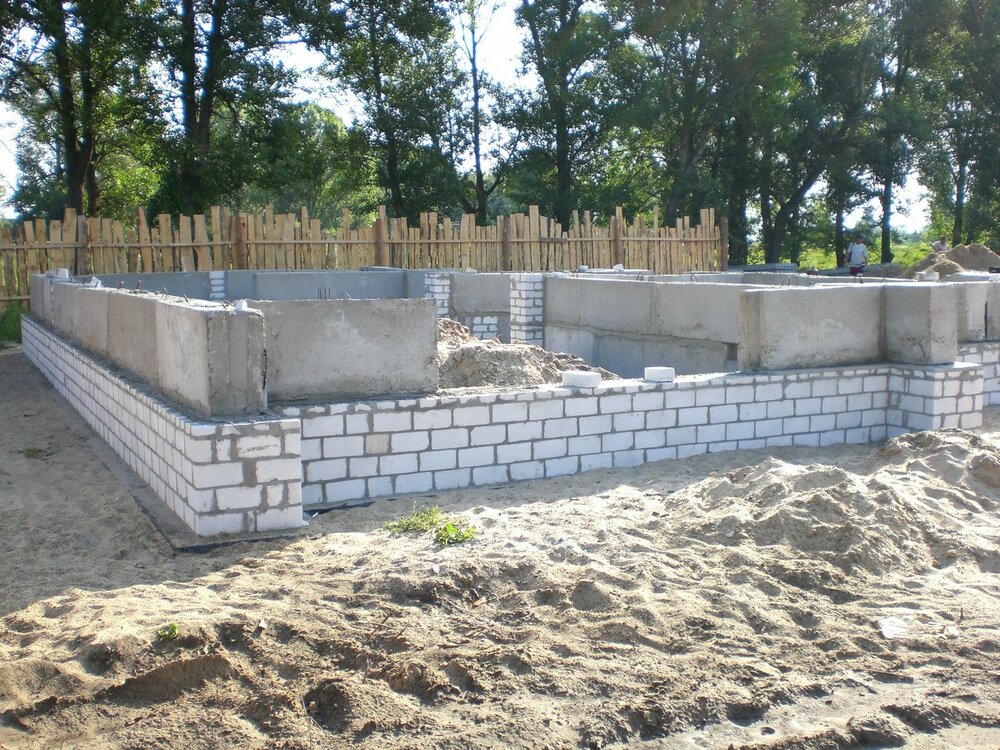

На углах и соединениях стен в раствор вкладывали Т и Г-образные арматурные сетки. Все как рассчитал архитектор. К сожалению фоток сетки нет, но есть фото смонтированных блоков.

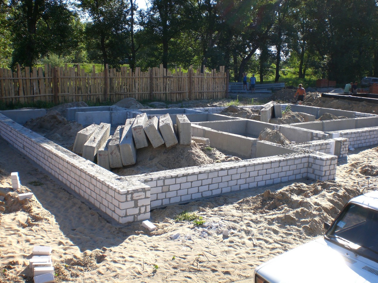

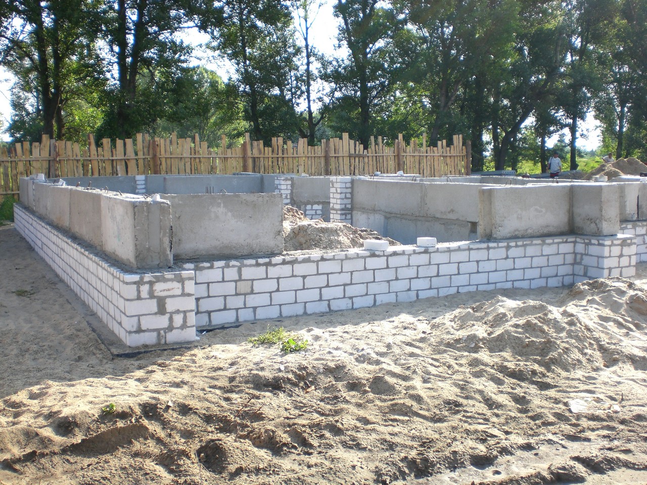

Утеплили и обложили кирпичом и второй ряд.
Затем выставили опалубку по блокам, вложили арматурные каркасы и залили армопояс (6.07 на гараже, 13.07 на доме).
MrRG, Что за блок Вы использовали для прижимной стенки? Неужели силикатный кирпич?
Именно кирпич и использовали. Но судя по контексту вопроса, это не правильно?
Чесно говоря - незнаю... Такого, просто, не встречал раньше...
В общем то и я не встречал, но как то препятствий в использовании кирпича не видел. Наверное поэтому и решил что так проще и надежнее.

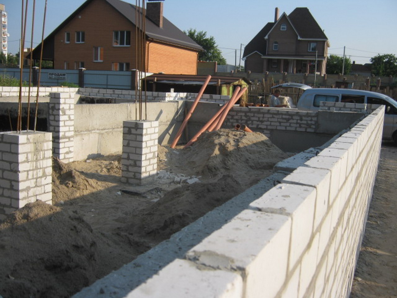

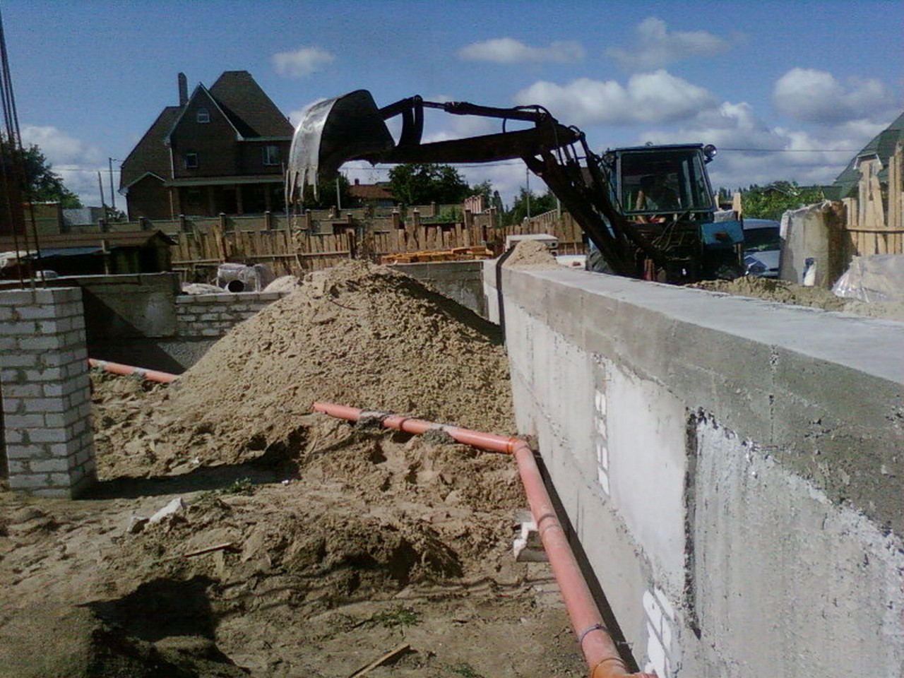

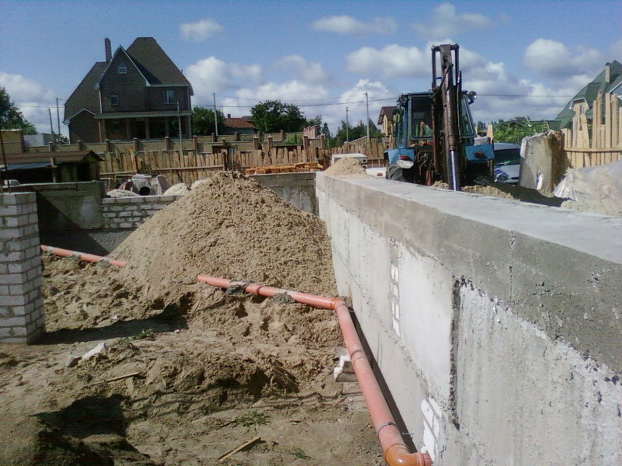

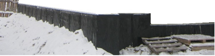

После того, как поставили блоки, утеплили, обложили кирпичом и залили армопояс, встал вопрос засыпки грунта.
Засыпать надо было примерно 80-90 кубов. Строители запросили не маленькие деньги ... примерно это стоило бы нам в районе 5-6 тыс. грн.
Так мы решили что то многовато, бюджет то не резиновый. И вот мы завезли 10 машин песка, высыпали его вокруг дома и потом трактор за два часа засыпал это все в дом... и стоило это 500 грн. плюс строители за пол дня разровняли все это дело ... в общем стало это раза в четыре дешевле.
Опять же не обошлось без приключений...

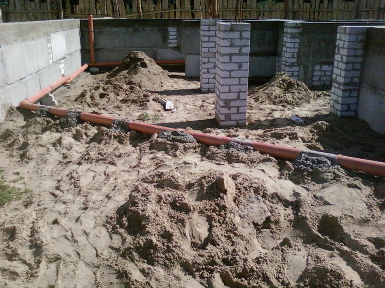

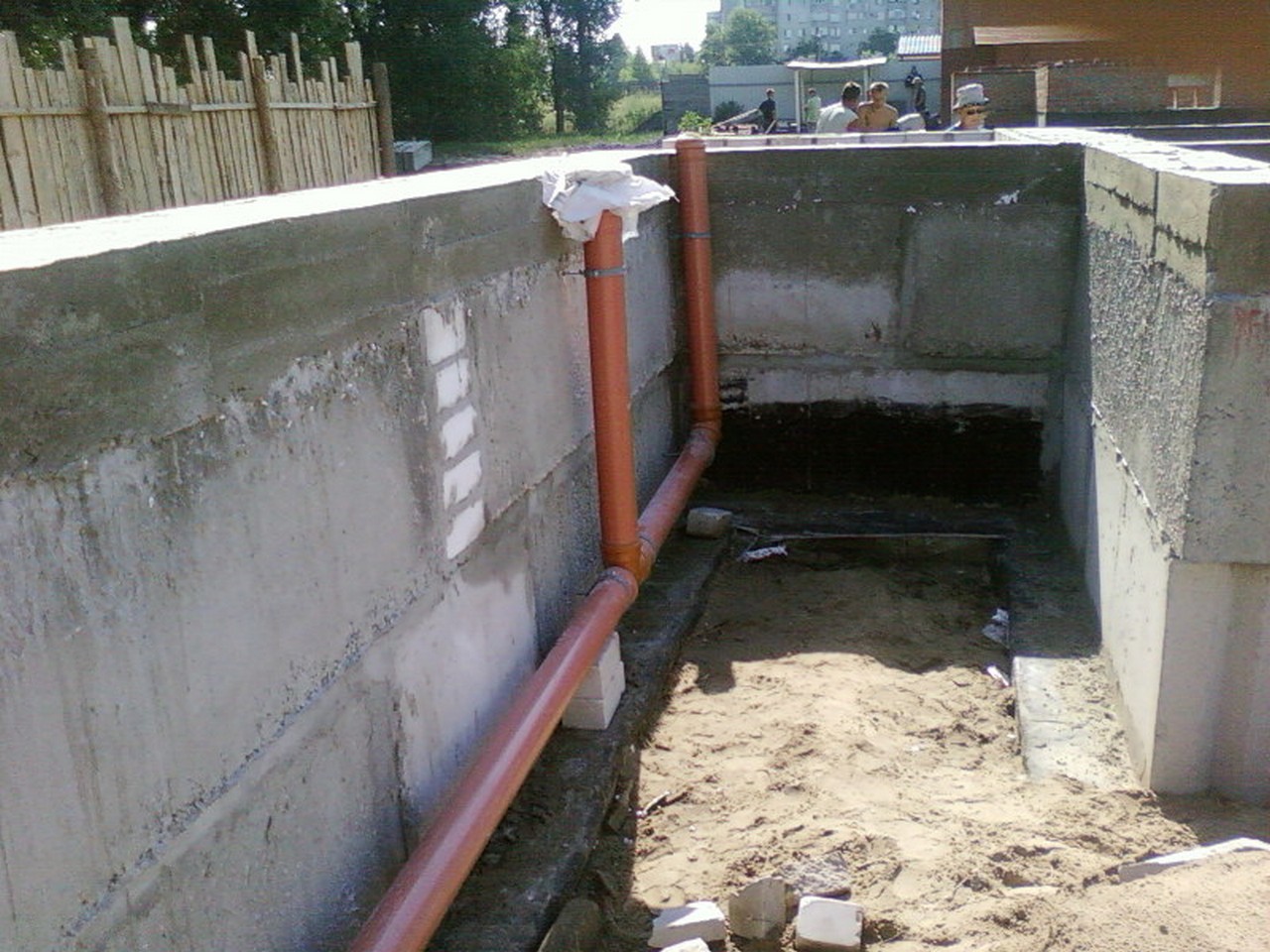

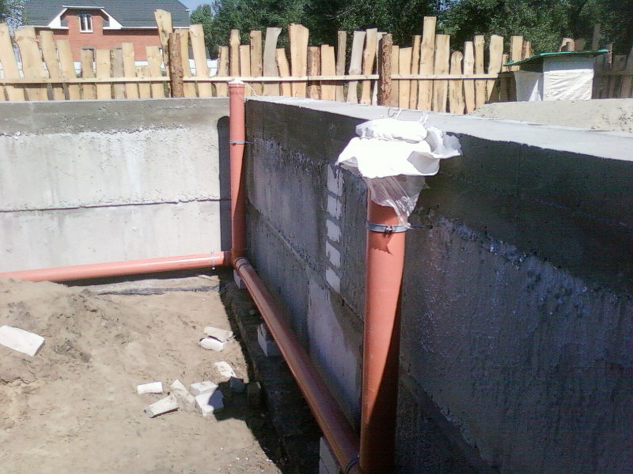

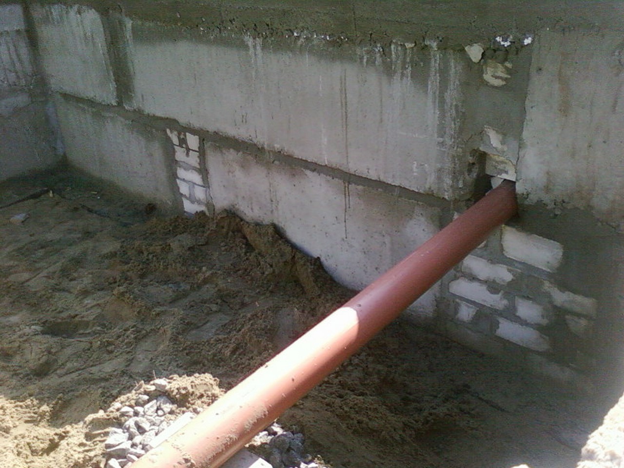

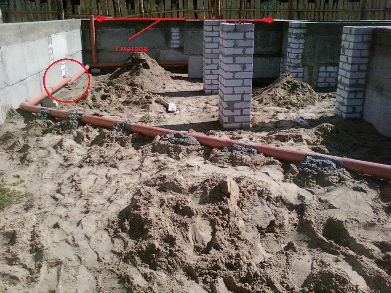

Перед засыпкой надо было смонтировать канализацию. И вот завтра трактор, а сегодня мы с любимым тестем под дождем собирали трубы. Все не успели, так что с утра с одной стороны работает трактор, а мы с другой добиваем канализацию. То что получилось видно на фото.
Думаю проблем не будет.
Мы сделали две отдельные ветки... одна - туалет на первом этаже и кухня, а вторая - ванная второго этажа и топочная-постирочная... Первая ветка не такая уж и длинная, а во второй углы поворота 45 градусов... почистить можно...
На крайний случай поможет "крот"...а там посмотрим.
Как говорится - "Если нет выхода, надо выходить через вход", другими словами выход мы найдем, был бы вход...:)

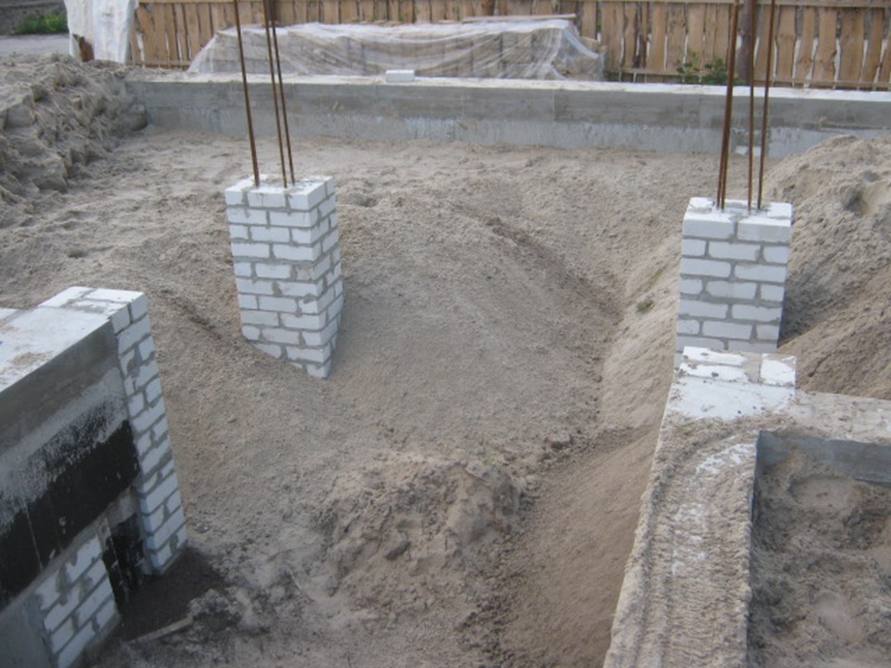

Категорически запрещено применять силикатный кирпич при закладке фундамента, цоколя здания, при кладке печей, каминов, дымоходов. Это связано с его невысокой водостойкостью и температуростойкостью (не выше 550 градусов).
странно... может сосед не зря охал?
Все так... только кирпич мы использовали для обкладки фундамента и защиты утеплителя, несущих функций у него нет... и доступа воды в общем то тоже.
Гидроизоляция есть и горизонтальная (внизу и вверху) и вертикальная.
Спасибо за замечание!
не везде. :(
Там правда нет вертикальной гидроизоляции, но те колонны в доме (воды не предвидится) и роль их исключительно декоративная, т.е. нагрузок на них нет. Да и из кирпича мы там делали опалубку, как бы, а внутри армированный бетон. От одной колонны мы в итоге избавились.
Бумагу так-то в сортир не бросайте, совет из личного опыта. Как-то среди зимы прокладывал новую линию, врагу не пожелаю :(
