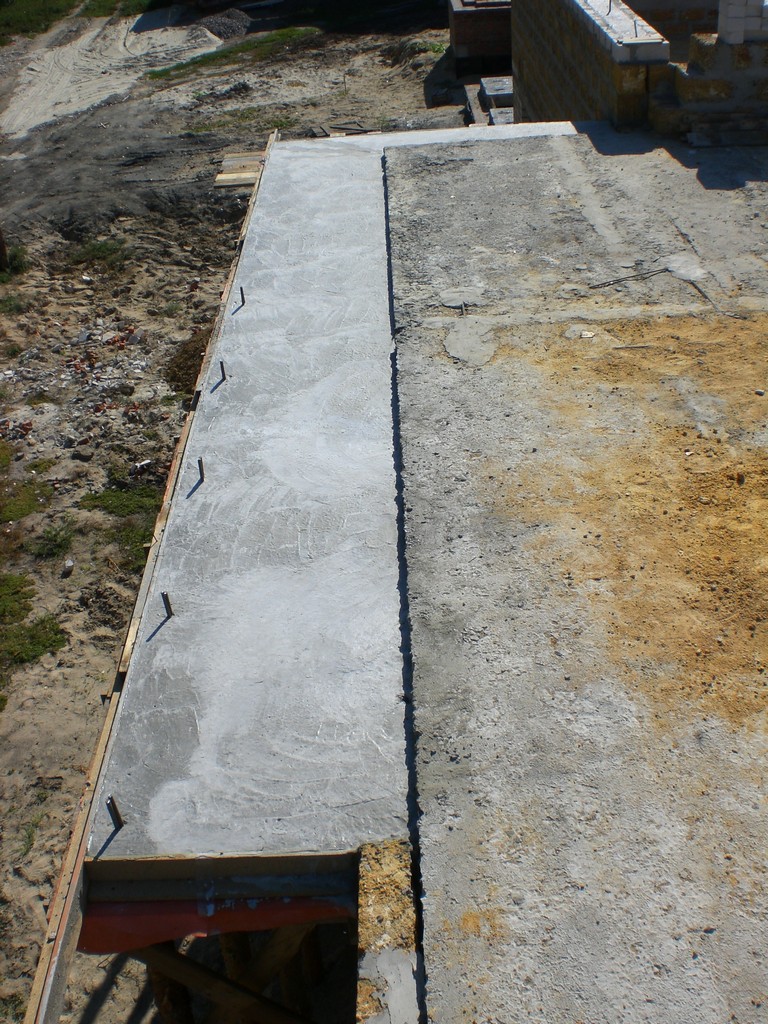

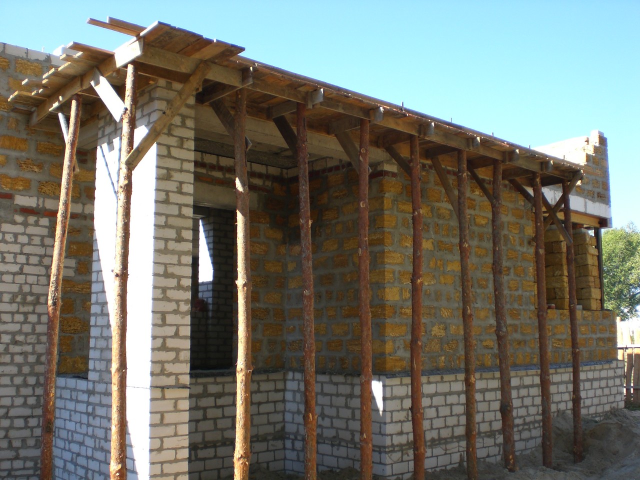

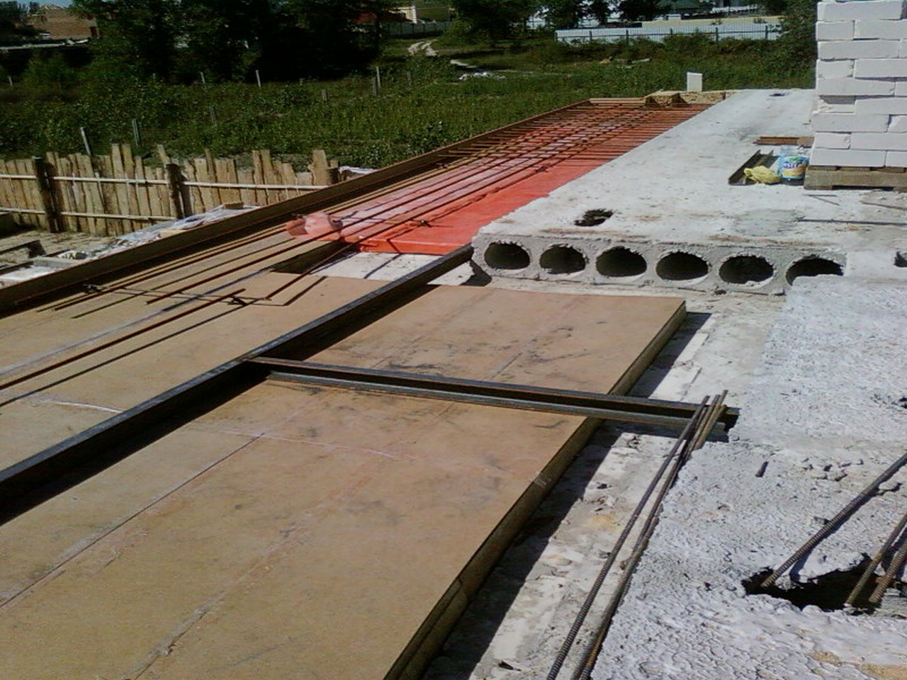

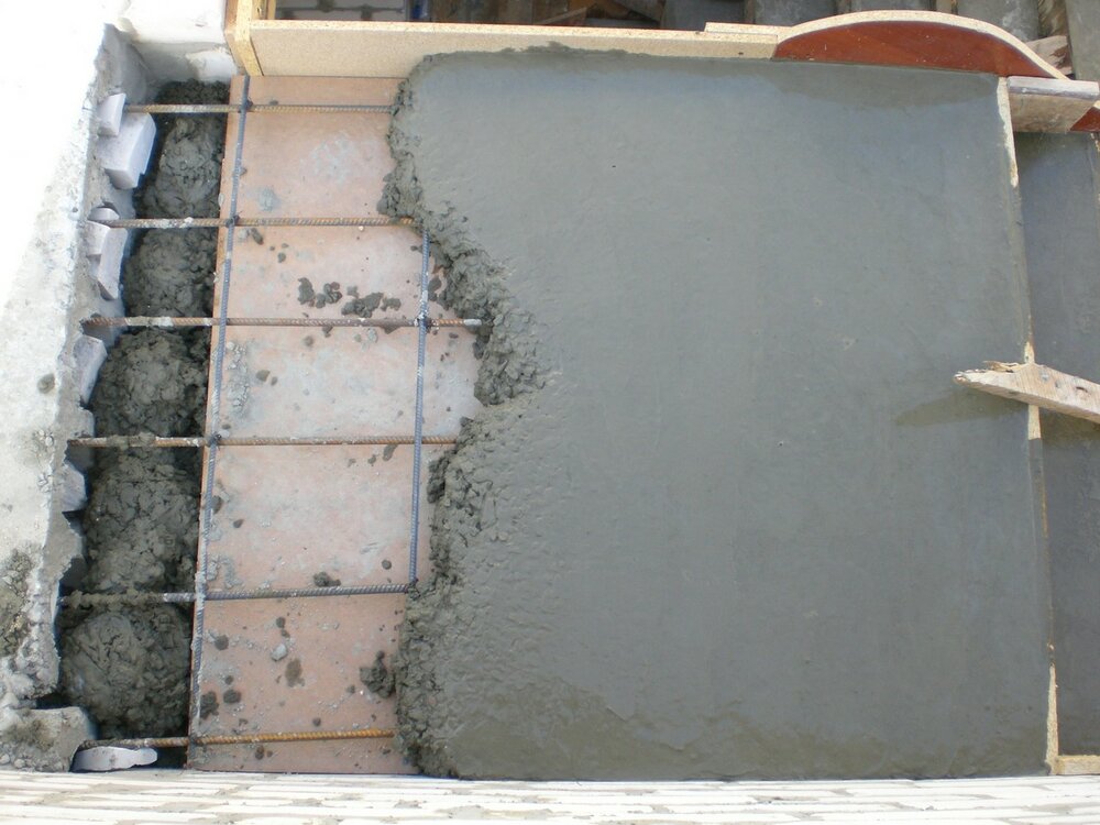

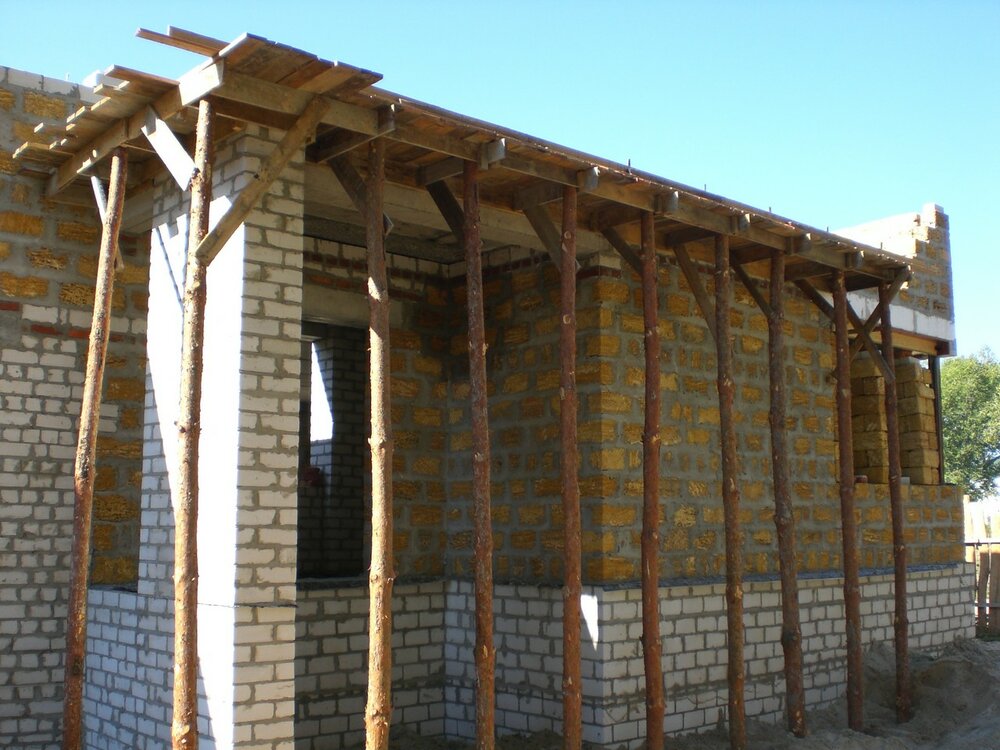

А мы дальше расскажем про эпопею с балконами, которая начиналась так:

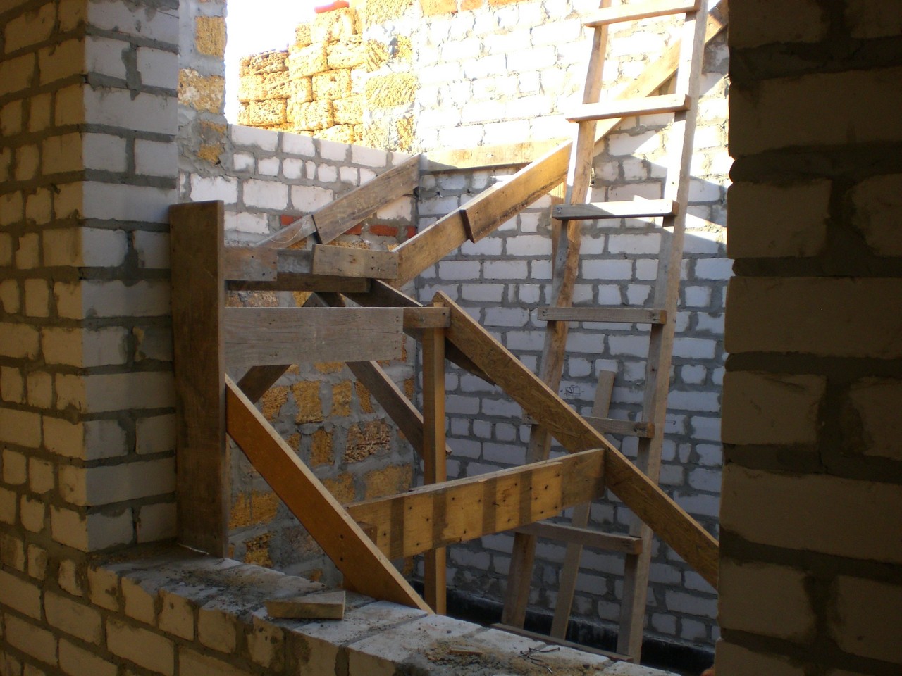

Решение по балконам в проекте не было, так что нам пришлось все решать по ходу стройки, советуясь с архитектором и здравым смыслом.

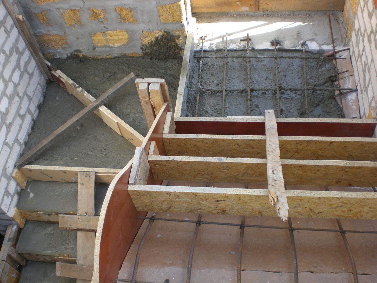

Началось все с опалубки, ее выставляли сами. Сами же мы и армировали, а заливали уже строители.

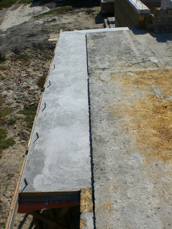

Получилось как получилось, уже три месяца стоят и не падают. Понятно, что балконы придется утеплять, делать гидроизоляцию и т.д. Смотрели много фото с польских сайтов о процессе изготовления балконов. Считали и пересчитывали. И вышло как то так.
Если все делали сами - то от меня только восхищения! Не сильно много фоток по армированию и привязке к перекрытию поэтому оценить конструкцию сложно, а так на вид весьма неплохо!
К сожалению фото окончательного армирования не делали, но идея такая: под плиту перекрытия завели уголок 75х75мм, к нему варили арматуру 14 с жескостями, поперечная арматура 12, а не площадке большого балкона делали рамку из 85мм швеллера, заводили его в плиты и заливали. Получилась плита, которая защемлена стеной и есть зацепление с плитами перекрытия. Маленький балкон глубиной 60 см, а большой 1 м. Но большой балкон опирается хорошо на одну из пилястр.

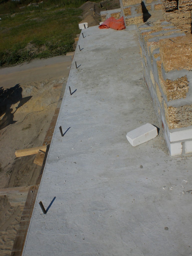

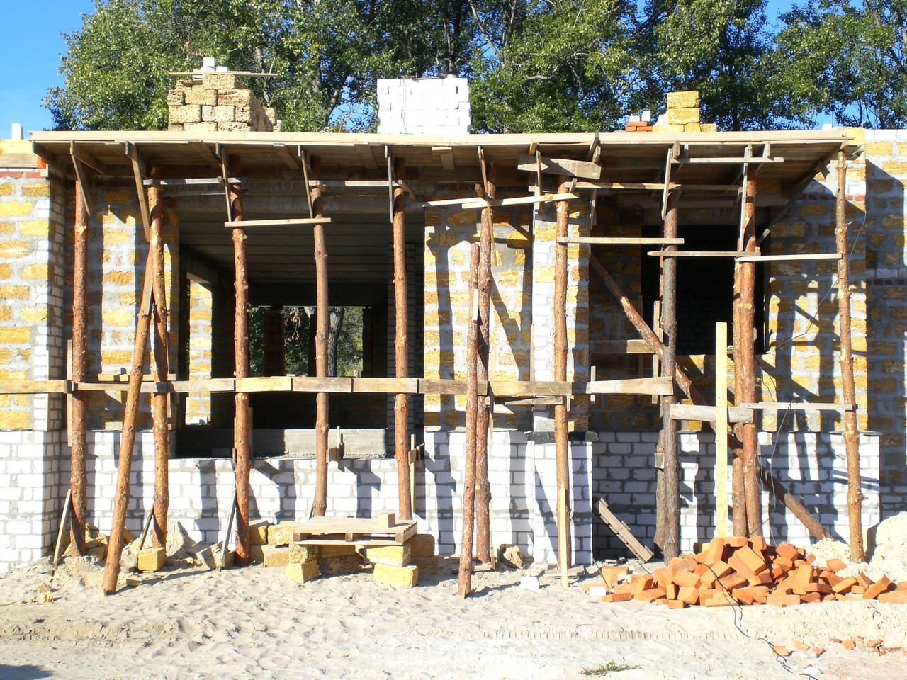

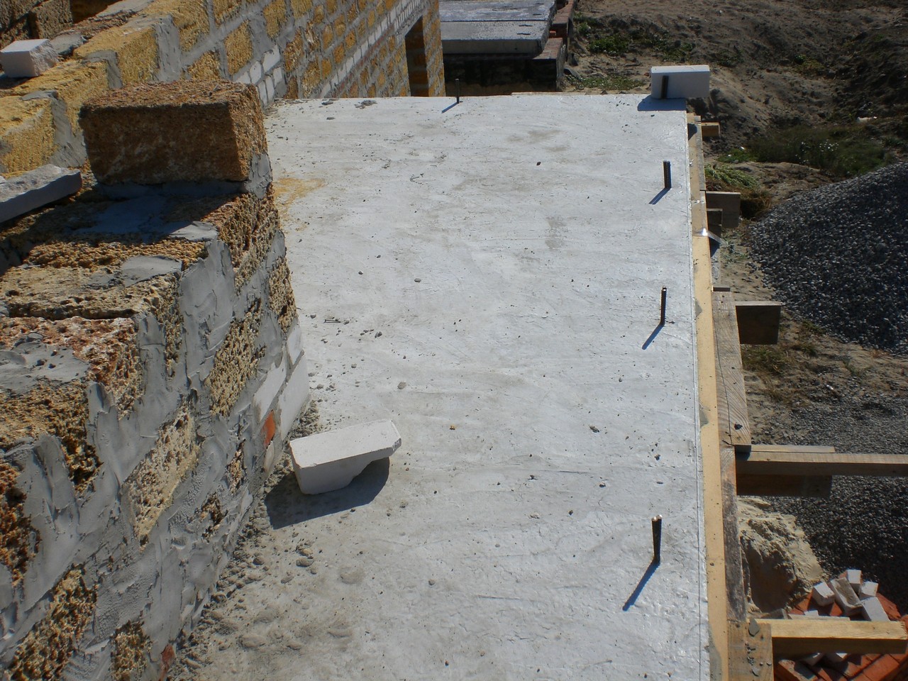

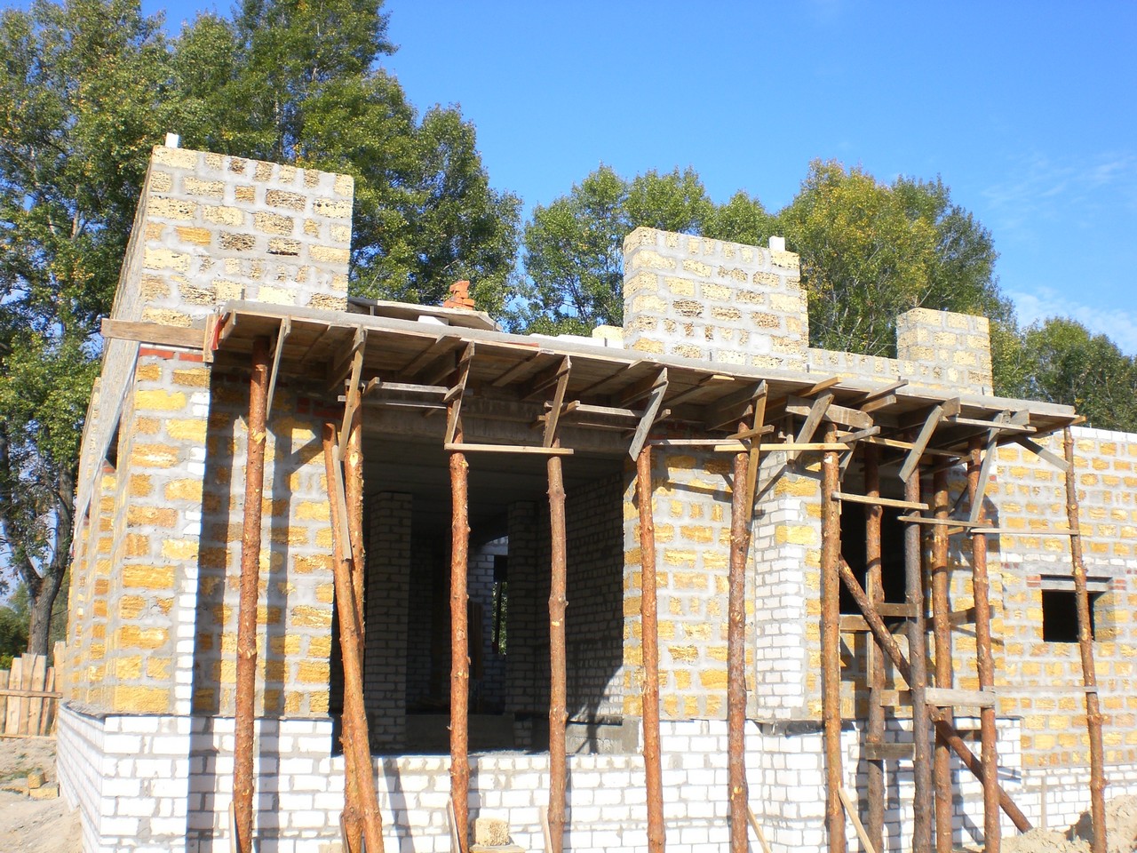

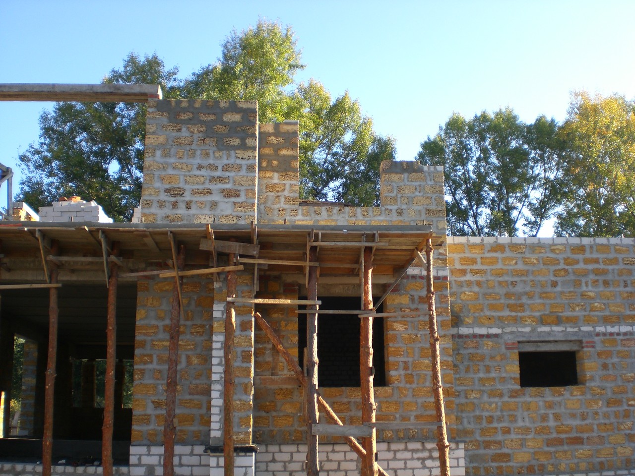

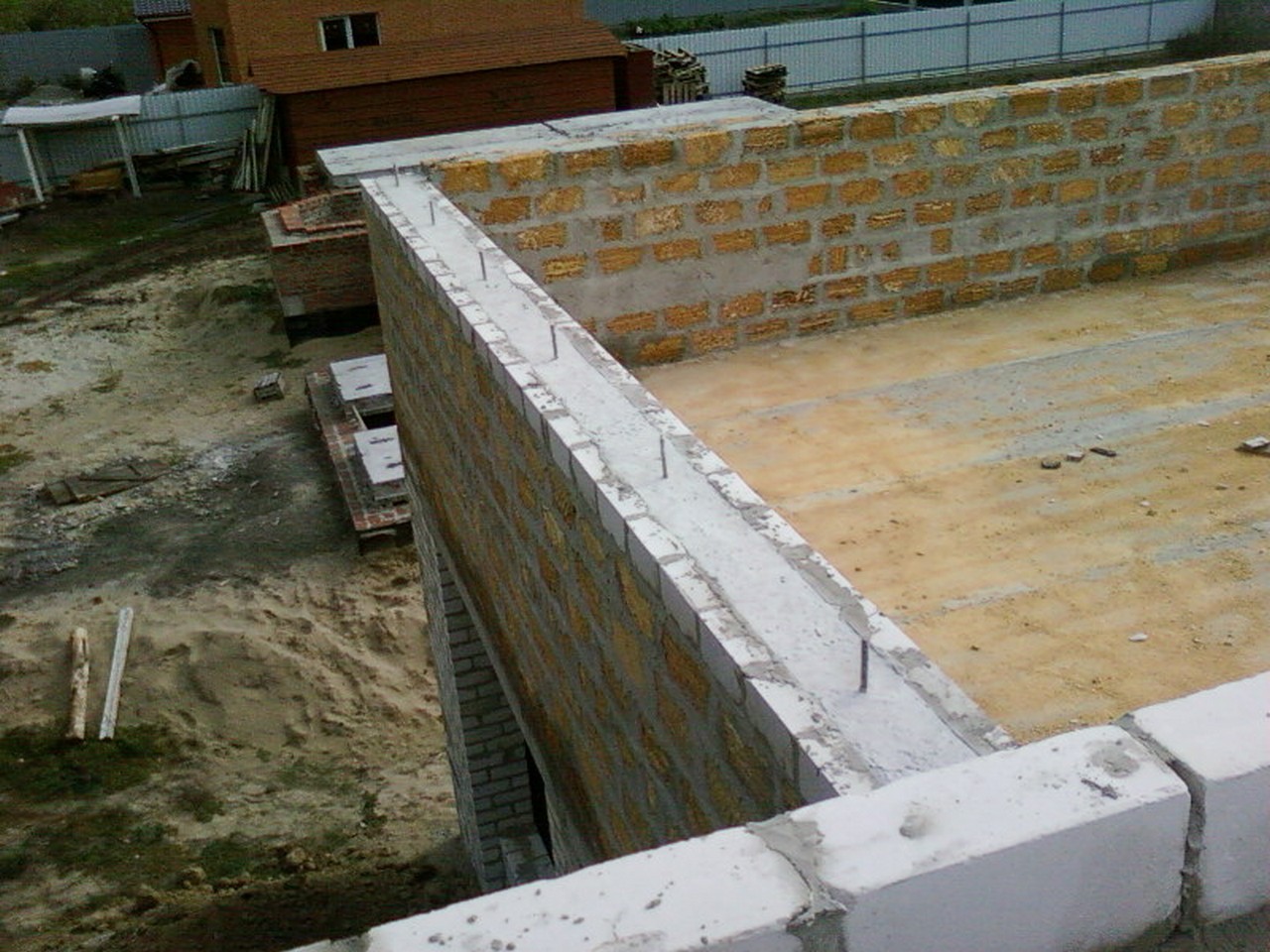

Строители залили балконы и через неделю начал расти второй этаж. А за эту неделю они доложили стены над гаражом. Еще залили армопояс под мауэрлаты (так сказал муж, для меня это слово новое). Там еще какие-то анкера вставляли. Вот так это было...

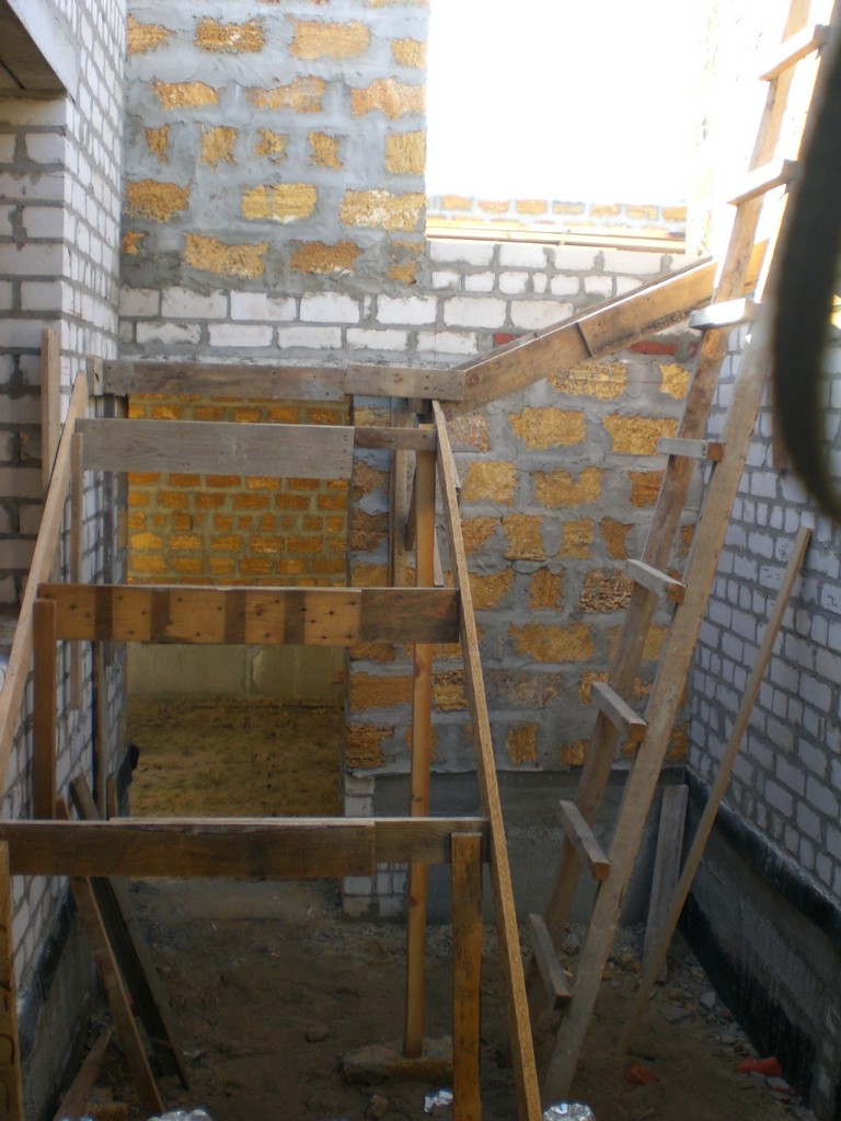

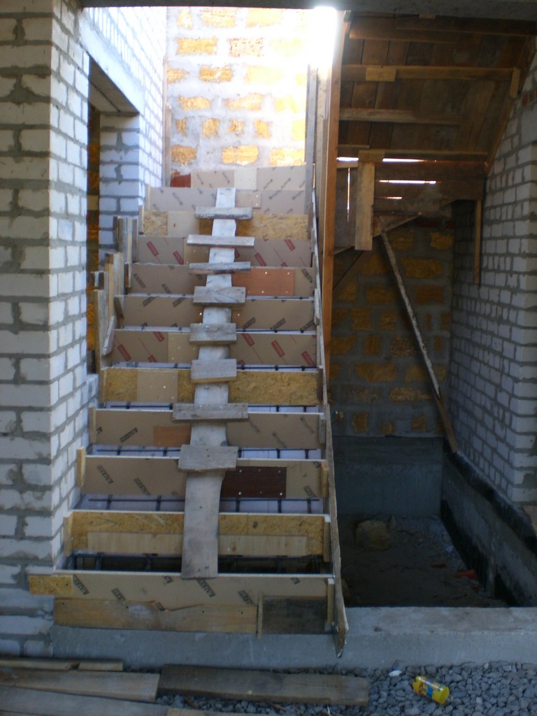

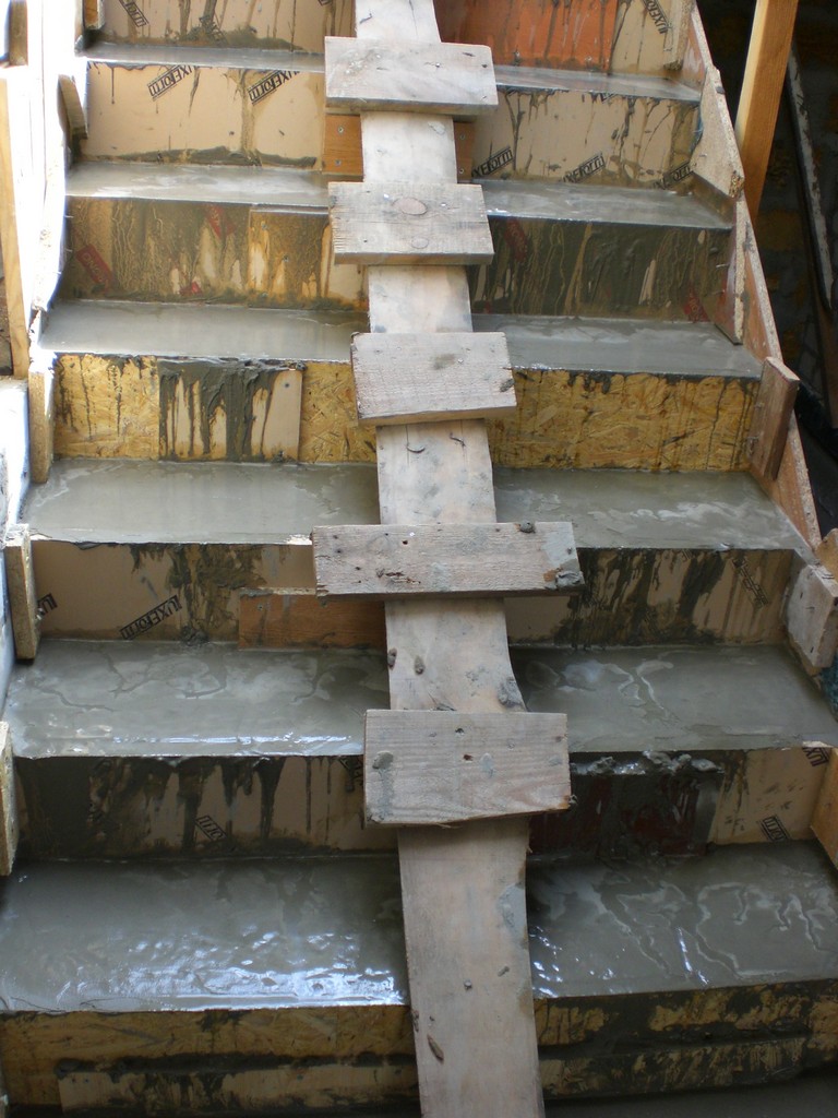

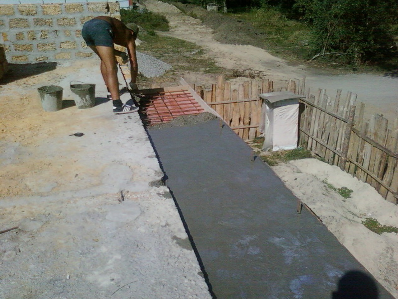

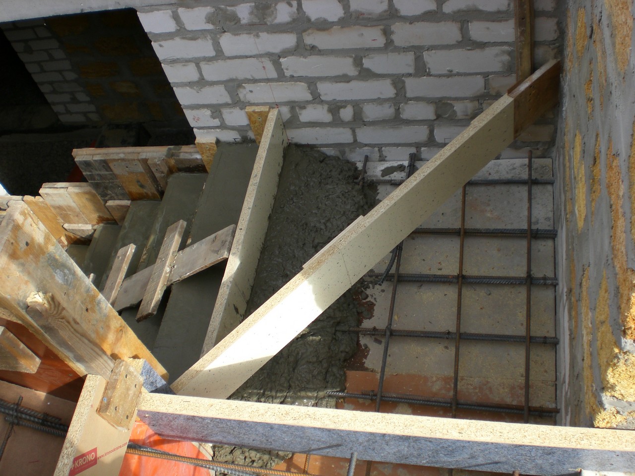

И таки я уговорила сделать ее побыстрее. Четыре дня муж делал опалубку и армировал, а потом строители заливали.
Фото позже будут.
Уговаривать меня особо не надо было.

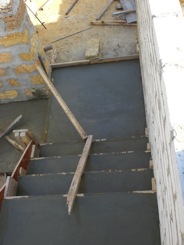

А из четырех дней, два я потратил на разметку лестницы. Ступени все не хотели размечаться правильно. В итоге получились ступеньки высотой 16см и глубиной 25см. Глубина не радовала, но вариантов не было. Решили потом сделать деревянную накладку на ступеньку 28см и так добиться практически идеального размера (он вроде 15х30см). Причина таких мучений в том, что изначально гараж мы сделали на 30см выше, чем он должен был быть. Моя вина, так я архитектору сказал. А вылезло все на ступенях.
Ну а с лестницей было так:
по поповоду лестниц писано и переписано много, я тоже както участвовал в такой дискусии, правда в чьей теме не помню, если ентересно найду у себя в статистике и дам сылку... 16 на 25 не самый идеальный вариант, но вполне приемлымый, а вообще если по другому никак - тогда куда деваться... в своей практике заливали лестницу 20 на 20 так вот там действительно круто и неудобно, но там также была вынужденая ситуация...
Да может и не идеальный, но вполне приемлемый вариант. Что нравится лично мне, так это площадка, которая образовалась на втором этаже, где спальни. Она как бы продлила холл второго этажа. А с учетом того что мы сдвинули стену детской ближе к ступеням, для увеличения комнаты (теперь она не такая длинная) холл стал уже.Но площадка немного исправила ситуацию и теперь все выглядит более гармонично.
Да с высотой относительно гаража в концепции Ясписа есть нюанс, у меня еще паралельно возникает нюанс с эндовой которая возле дымохода из котельной, начнем строить все думаю как бы не упустить. По размерам ступенек: с накладкой и выступом 2-3 см должно быть отлично, проверено на аналогичной леснице.

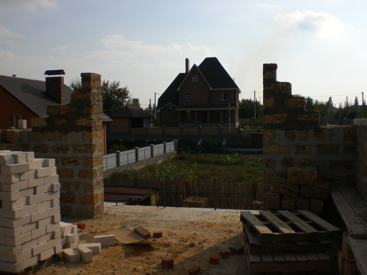

Погода радует ура! Правда в связи с этим муж весь день на крыше просидел поэтому продолжить придется мне.

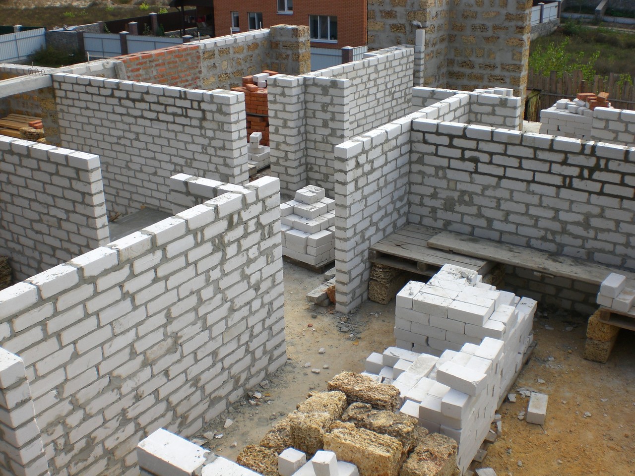

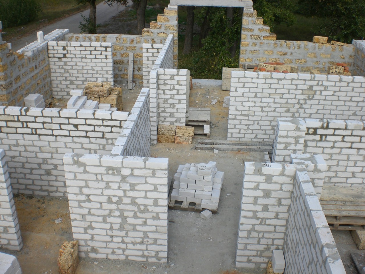

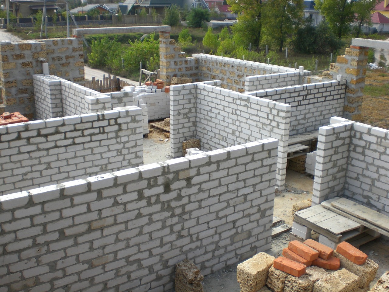

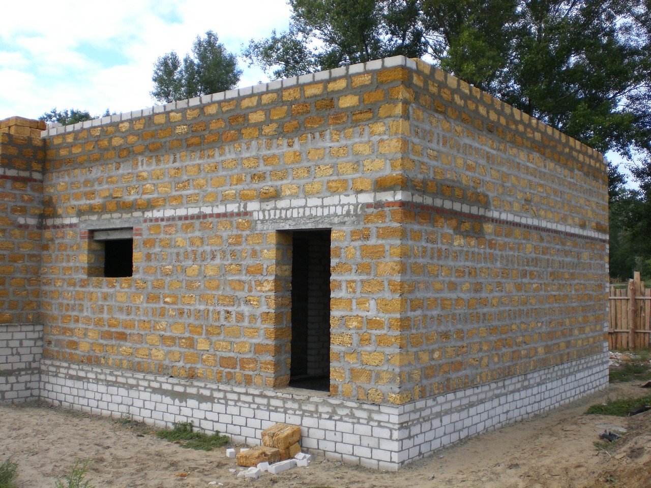

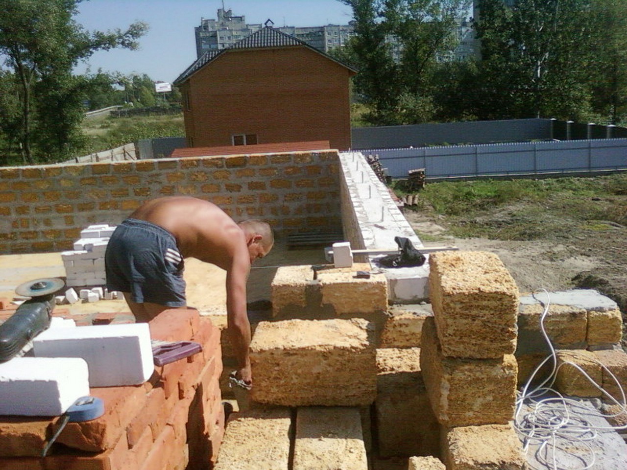

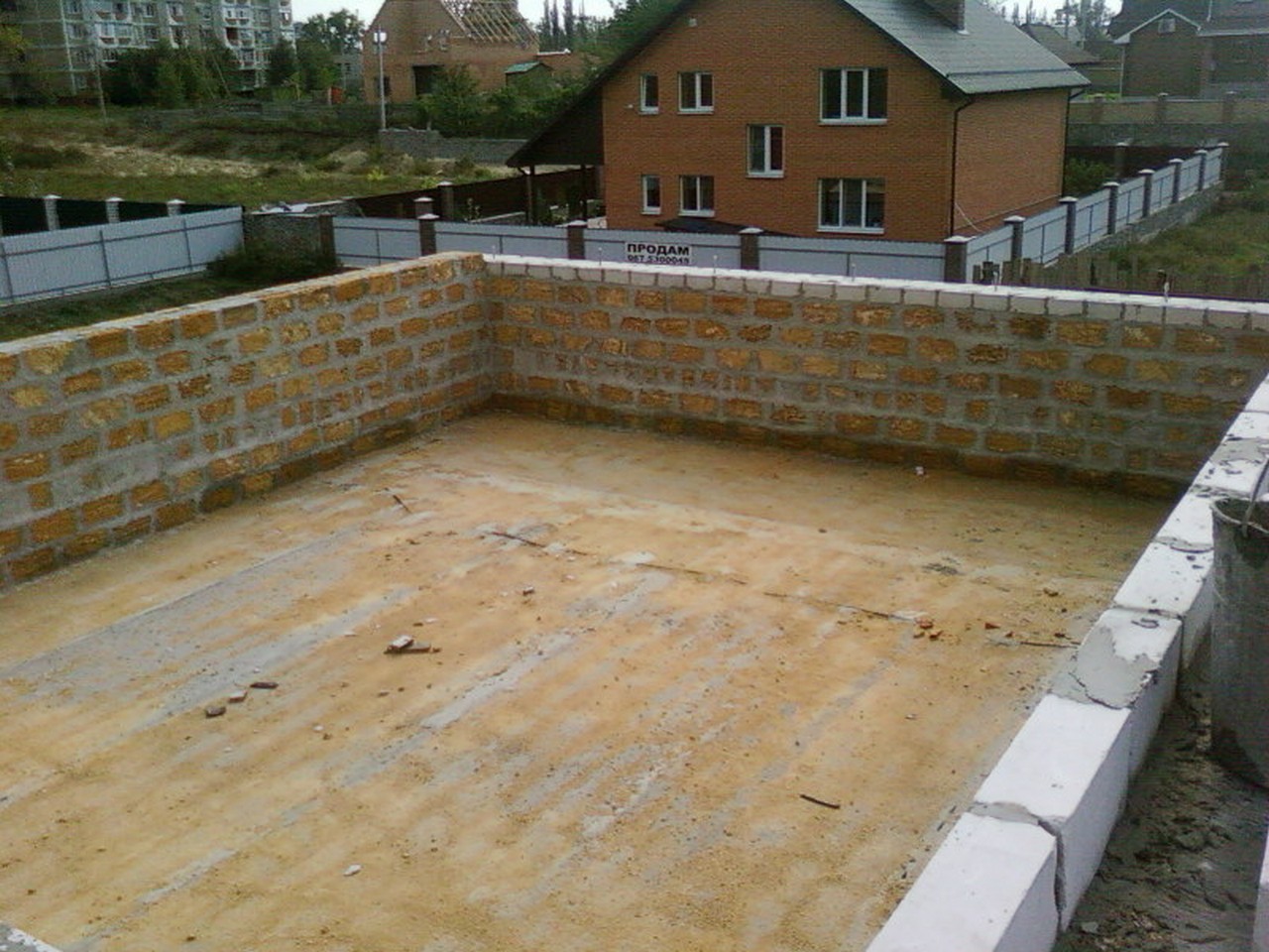

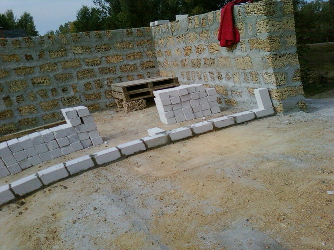

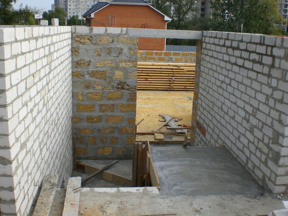

Перестенки второго этажа росли быстро и наконец то можно было оценить реальные размеры комнат. Правда и тут без приключений не обошлось.Стены стоят уже на половину, мне приходит в голову идея зонировать детскую. Стена гардеробной была явно лишней ...для меня... но не для строителей. Подошли к прорабу, все нормально разобрали, в тот же день. Как говорится " Любой каприз за ваши деньги".:)
Вот еще пару фото ...

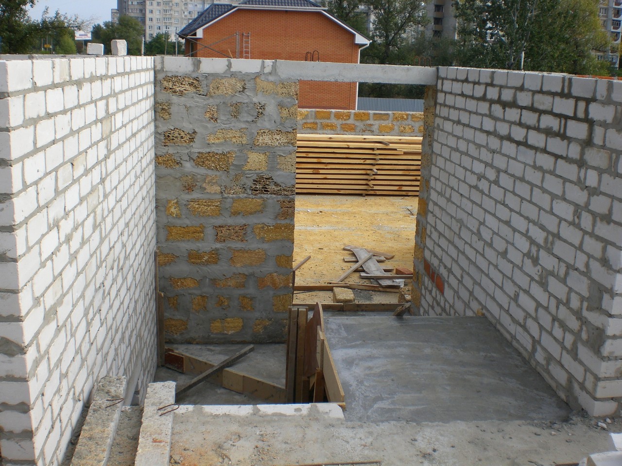

Следующим этапом была балка над окном в ванную комнату. Ее планировали заливать сами.

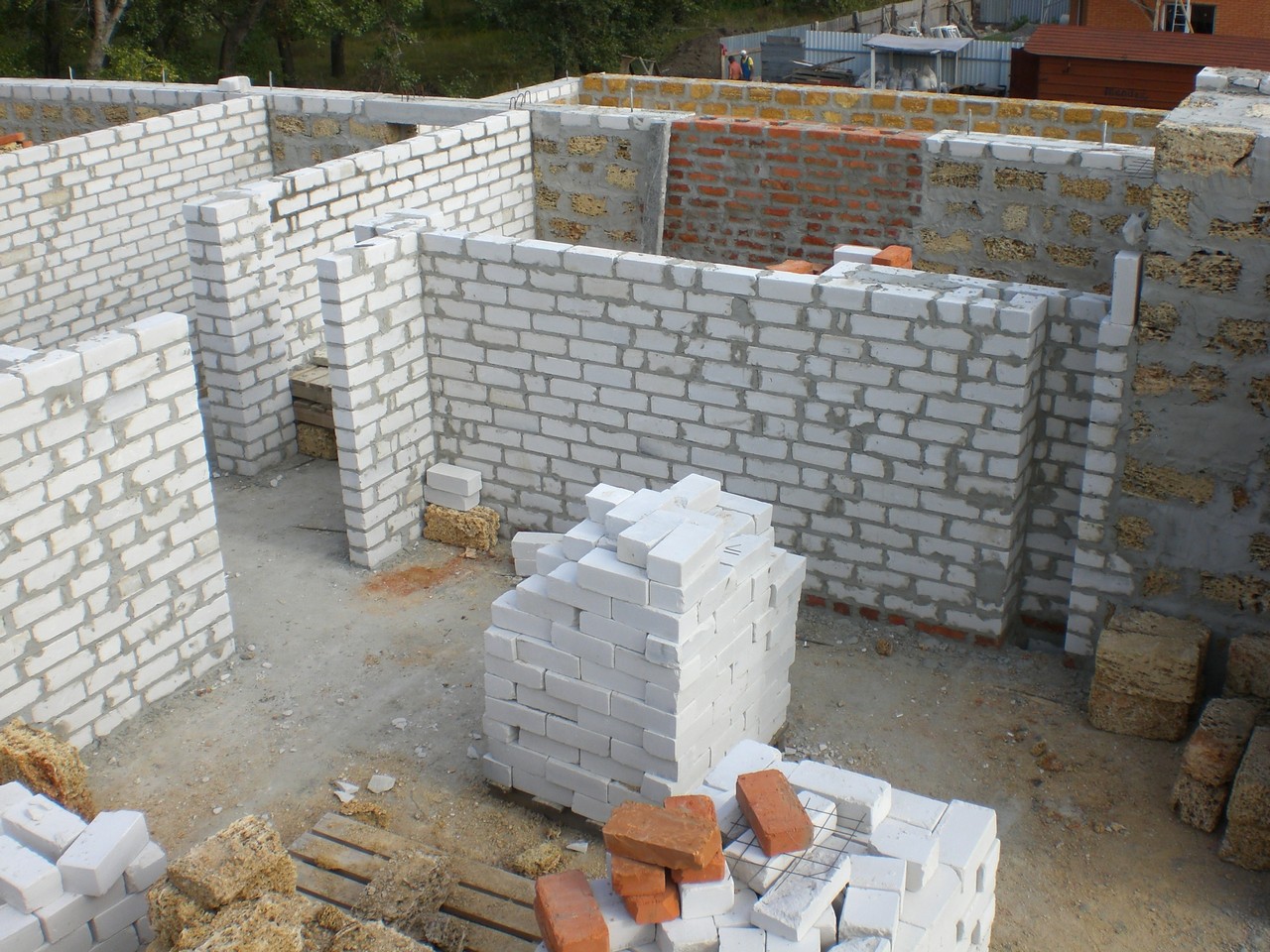

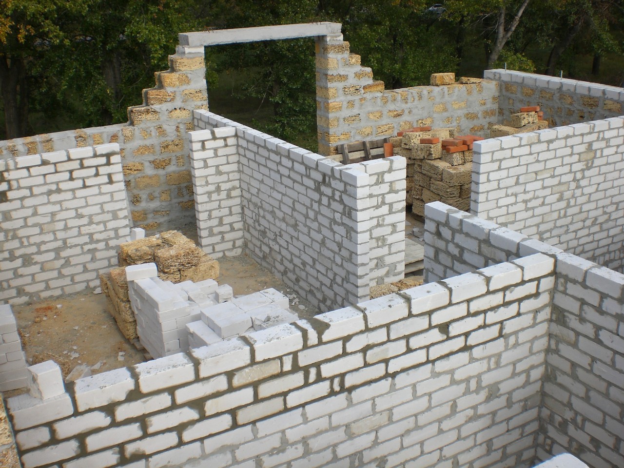

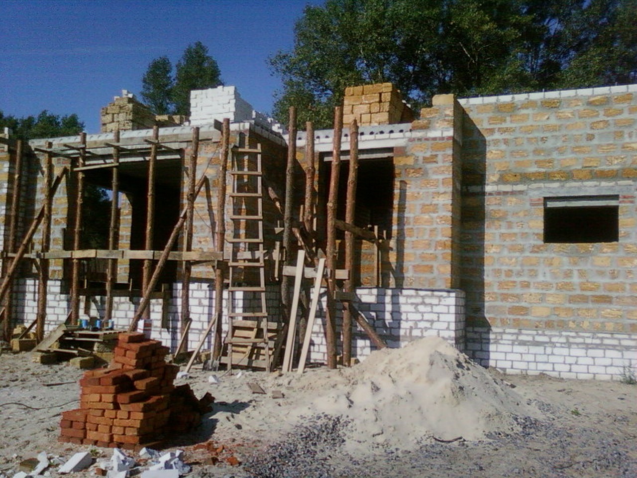

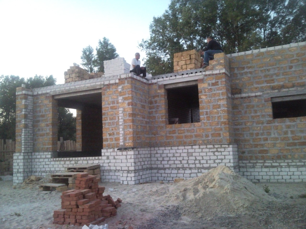

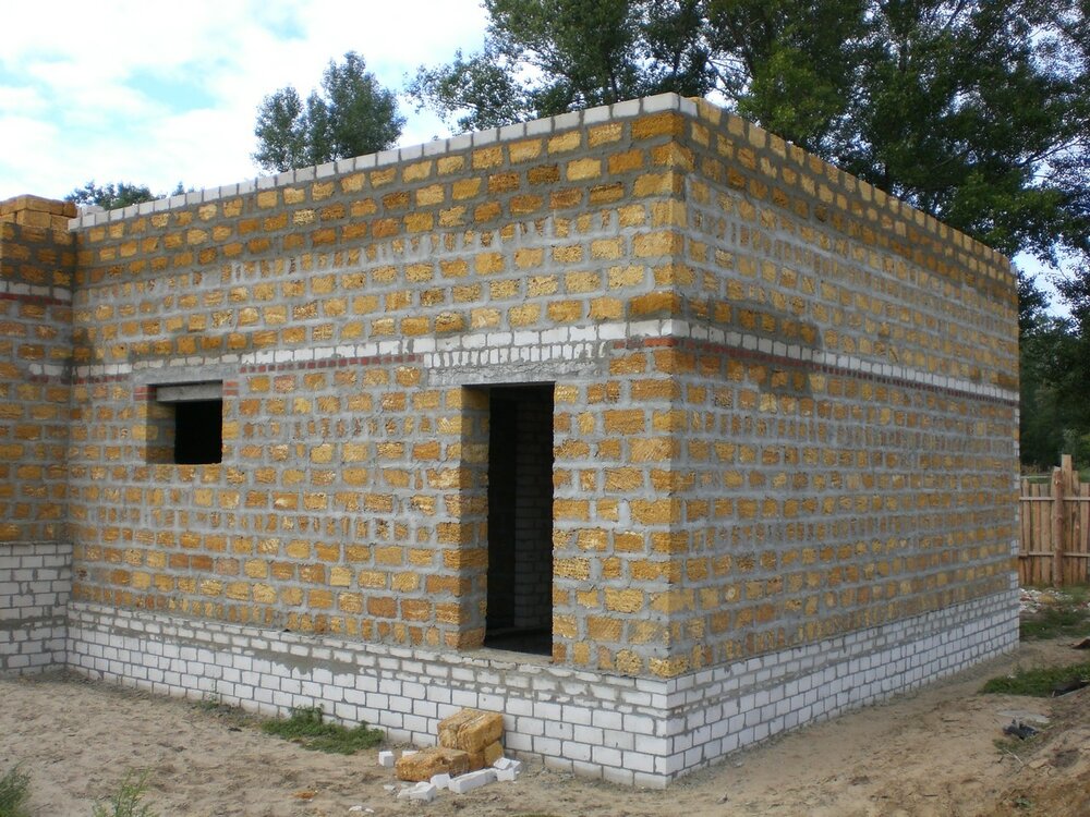

MrRG, Linelka, Я смотрю у Вас на втором этаже все стены толщиной 0,5 кирпича (0,12м), это результат расчетов Вашего конструктора?
В оригинальном проекте основные стены второго этажа толщиной 0,25м с армопоясами, на которые опираются элементы стропильной системы кровли.
Действительно клали в пол кирпича. Расчетов мы не делали, но с архитектором согласовывали. Да и типового проекта на руках у нас не было. Мы архитектору дали эскизы и по ним он делал проект. Учитывая, что это не квартира, мы не увидели препятствий почему стены должны быть толще.

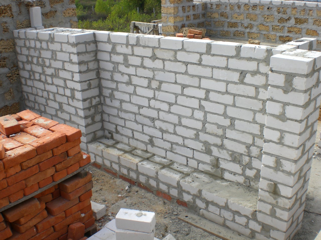

MrRG, Linelka, а чем обусловлен выбор для внутренних перегородок силикатного кирпича? (Самому нужно будет перегородку на втором этаже, причем эта перегородка будет опорная для середины прогонов и она же будет состыкована с кирпичной трубой камина. Вот думаю, из чего лучше положить - красного кирпича, силикатного, а может ГБ "100" или на попа брус на лежень поставить?)
Как всегда однозначного ответа, почему такое решение для внутренних стен, дать не получится. Но какие то основные мысли по этому поводу помню.
Внутренние стены, в нашем понимании, должны выполнять несколько основных функций, кроме разделения пространства. Часть этих стен являются несущими, поэтому белый кирпич тут подходит отлично. Так же, такая стена достаточно прочная, что бы на нее можно было что-то повесить. Приемлемая цена, но здесь конечно в сравнении с чем то. Красный дешевле, но как то знакомый купил квартиру в сталинке и там красный кирпич сыпался, когда пытались его штробить или бить отверстия.
Правда Кремль стоит уже давно и не падает ... )
Наверное все же основной мыслью было то, что внутренние стены, должны быть тепло-аккумулятором, т.е. зимой сохранять тепло, а летом прохладу. И в этом случае белый кирпич, с его более высокой теплопроводностью, а соответственно и теплоемкостью, показался нам правильным решением.
Может еще что то, уже не помню. Нам так это виделось, так и сделали.
Нет ведь ничего не правильного в том, что бы делать стены из красного кирпича, газоблока или делать их из гипсокартона. Только бы этот материал нравился Вам.
