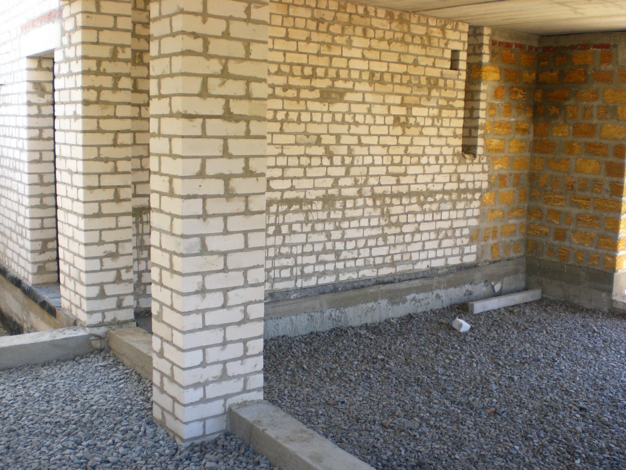

Наверное все же основной мыслью было то, что внутренние стены, должны быть тепло-аккумулятором, т.е. зимой сохранять тепло, а летом прохладу. И в этом случае белый кирпич, с его более высокой теплопроводностью, а соответственно и теплоемкостью, показался нам правильным решением.
Не хочу показаться занудой, просто бросилось в глаза.

Учитывая общий объем кирпича в перегородках рассматривать в его всерьез как тепло-аккумулятор я бы стал в только последнюю очередь. Да и разница в цифрах невелика.

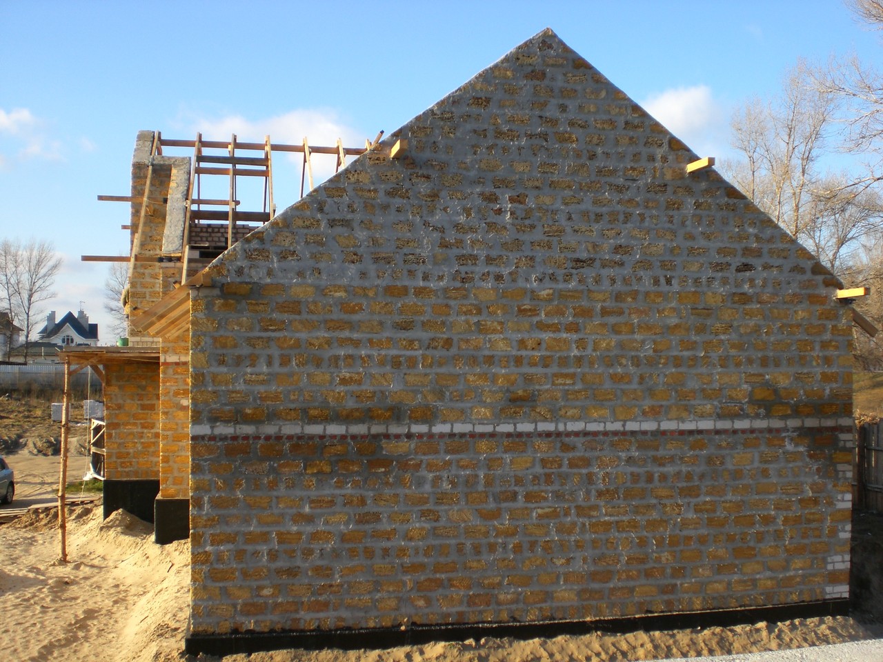

Вот так медленно, но уверено, подошли к крыше.
К этому времени по деньгам мы немного выдохлись. Поэтому решили крышу делать сами. Ну в смысле муж будет делать, а папа на подхвате.

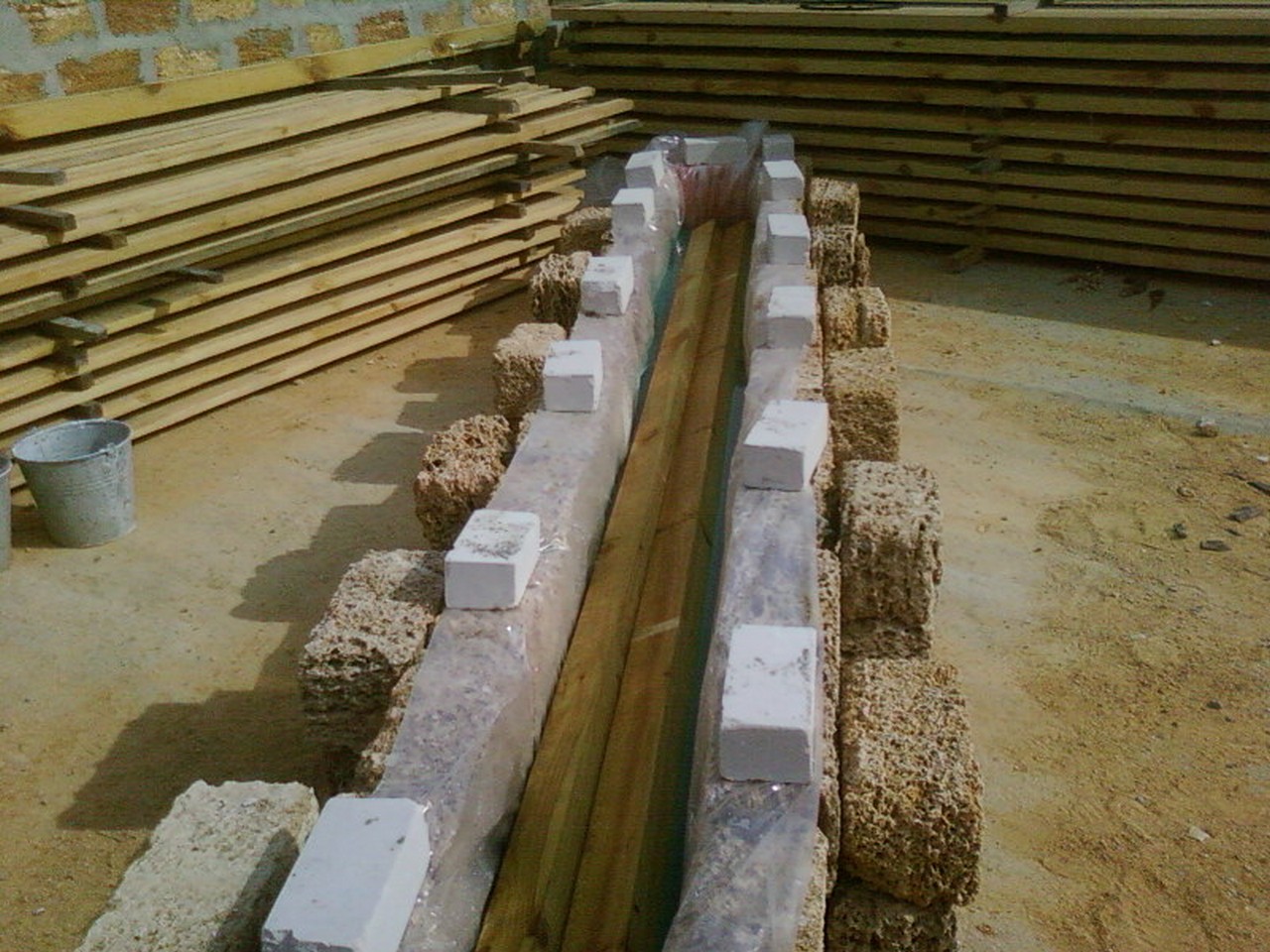

На первом этапе завезли лес, муж заказал борную кислоту и кальцинированную соду (так получили раствор для обработки леса, аналог БС-13). В итоге 10 литров готового раствора стоили примерно 8грн.
Сделали из ракушки и пленки что-то типа ванны и так мокали туда доски.

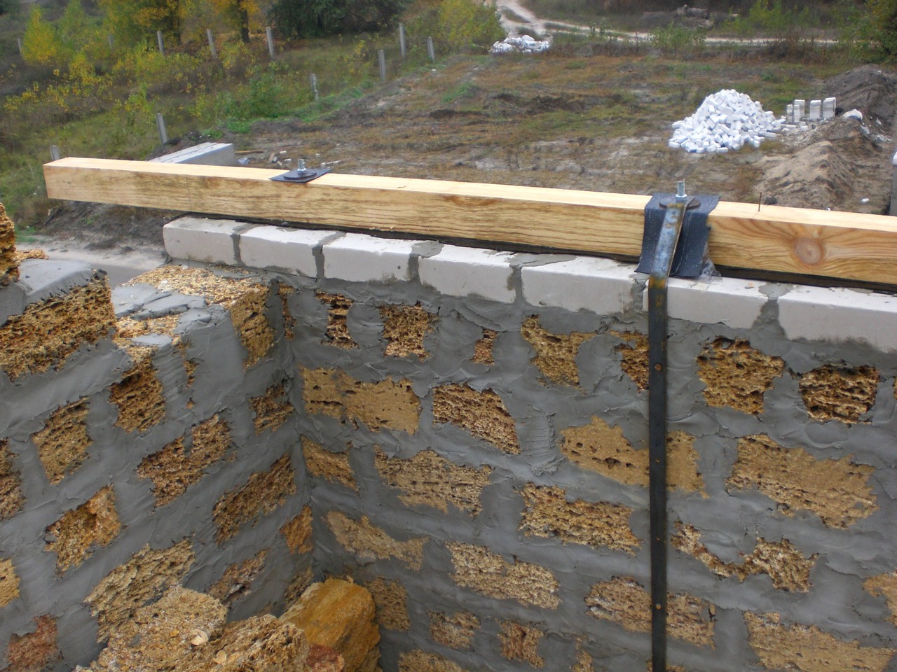

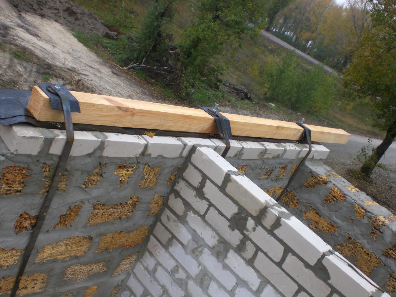

Потом устанавливали мауэрлаты.
Было это уже в ноябре. Времени до холодов оставалось все меньше.
Эти полосы для красоты. Но подумал не все оценят шутку.
Все дело в советчиках. Когда ставили маэрлаты, в Черкасской области прошел ураган и, как говорили в новостях, сорвало более 1тыс. крыш. Так вот приехали мои родители и сказали что мауэрлаты закреплены слабо. Спорить нам не хотелось и мы для их спокойствия кинули эти полосы.
Ну и в общем то лишними они не будут. У товарища спецы забивали в метре от мауэрлата в стену анкер и крепили растяжками из проволоки 6мм.

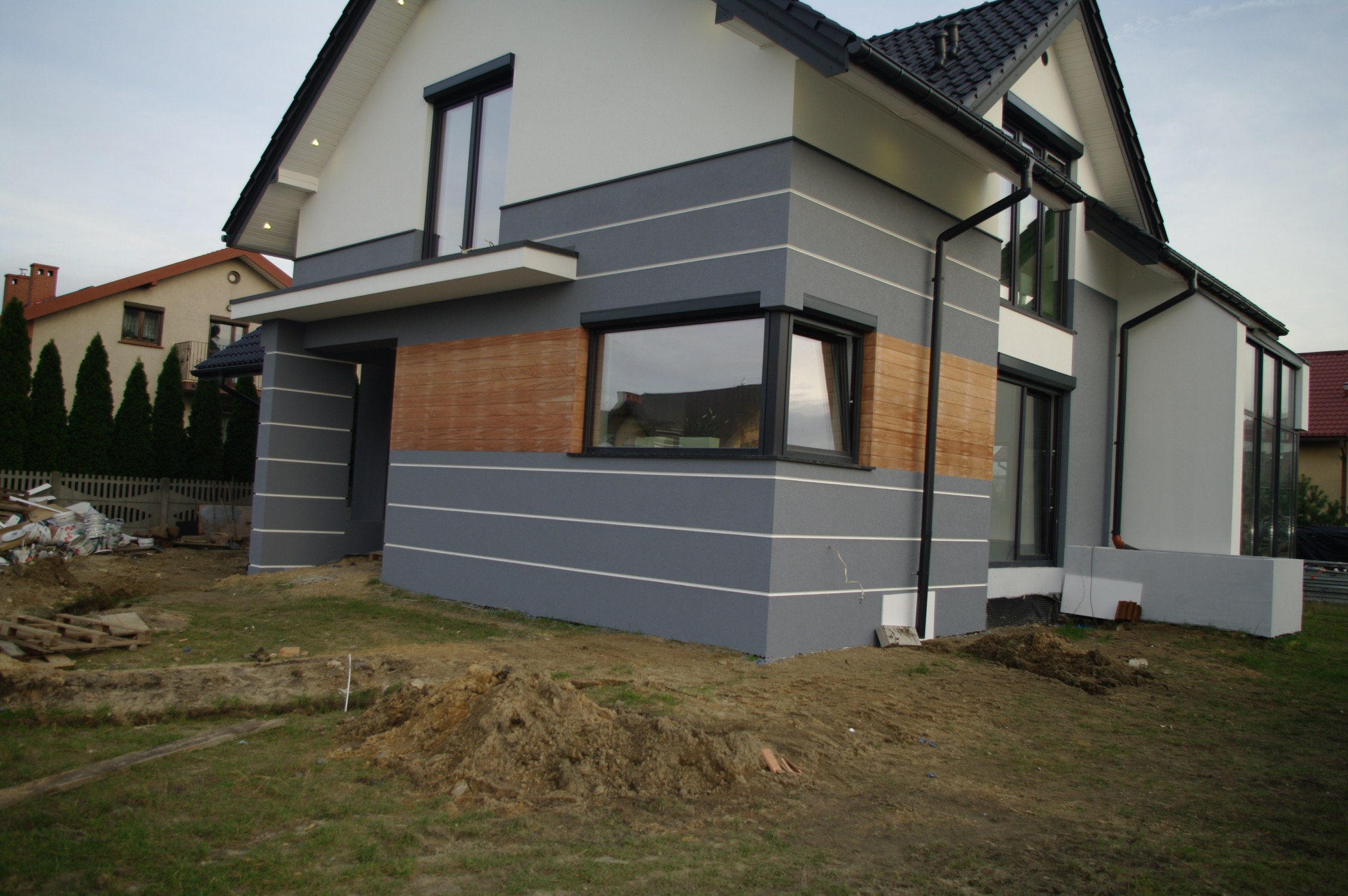

Стены планируем утеплять минеральной ватой, а штукатурка будет комбинированная. Хотим использовать гранитную штукатурку двух цветов, как в проекте, в сочетании с клинкером.
Это пример Ясписа который строят в Польше. У них дерево использовано, а мы хотим клинкер.

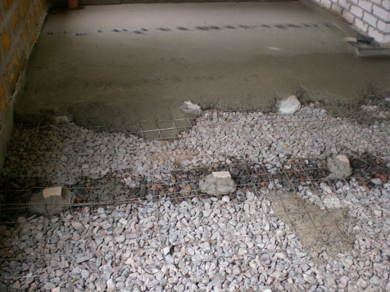

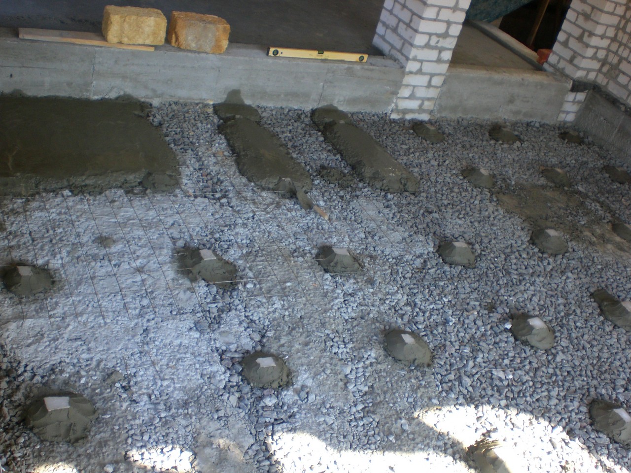

Муж не говорил, но первым инструментом, который мы купили для стройки был лазерный уровень. Штука классная фирмы Bosch. С его помощью мы проверяли кладку стен, уровень армопоясов, мауэрлатов, по нему же заливали черновой пол. Вот пару фото самого процесса.

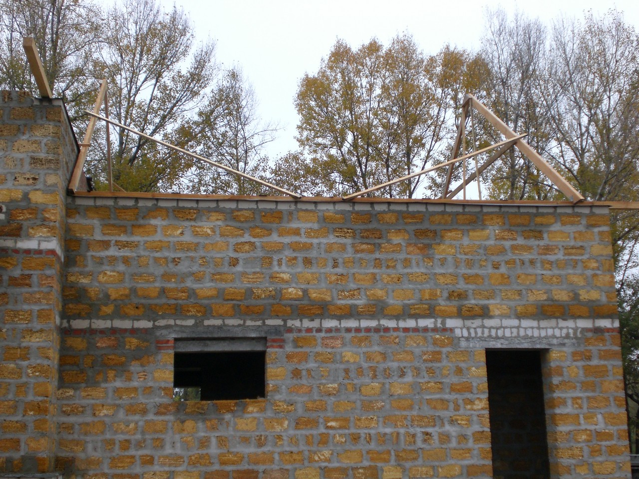

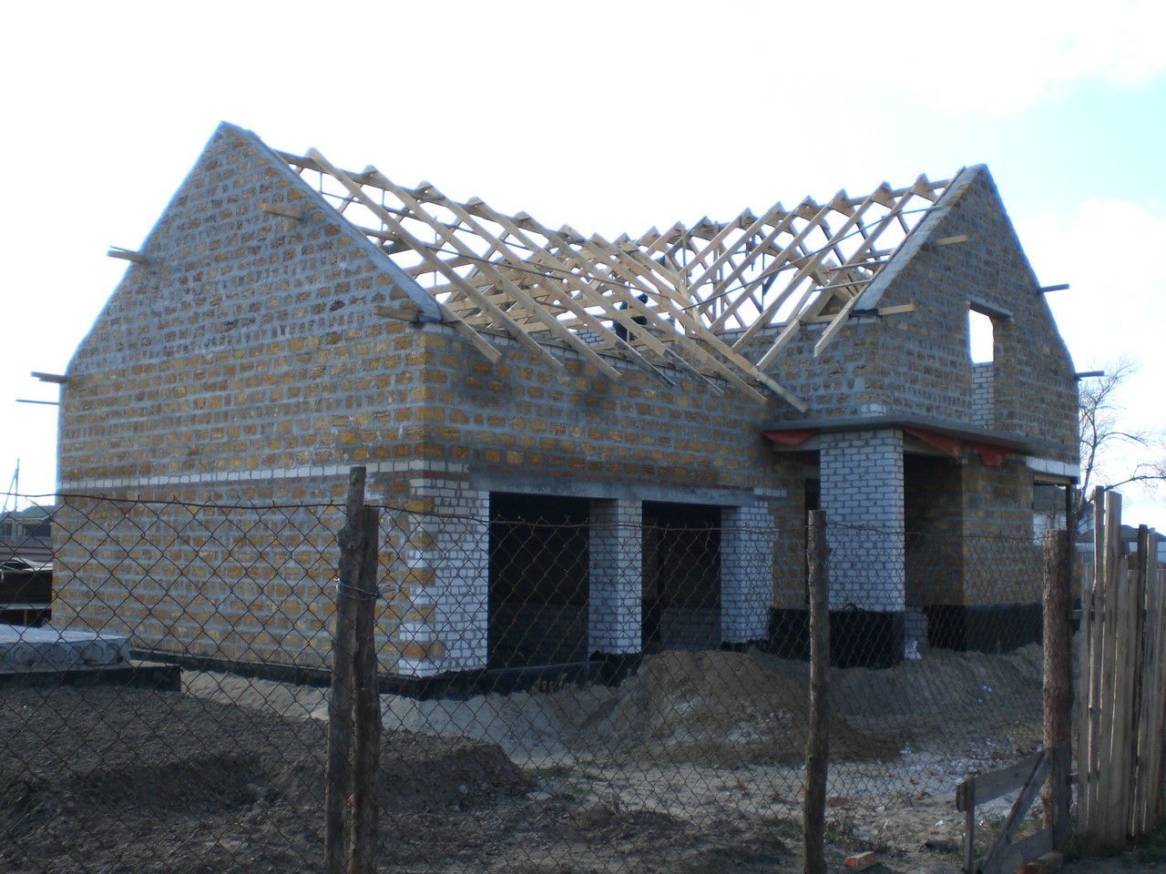

Все работы до этапа крыши были выполнены к середине октября. В конце октября муж сам начал выставлять стропила, а строители тем временем докладывали фронтоны. Так уж случилось, что по семейным обстоятельствам нам пришлось оставить стройку на целый месяц... Было грустно.
какую модель взяли? интересует как работает на открытом пространстве - днем возможно или только вечером или брали доп устройства какие-то?
Брали бытовой, не хотелось много тратить денег. Bosch PLL 360. Рабочий диапазон 20 м (в диаметре). Точность измерения 0.4 мм/м.
Летом в солнечный день конечно не видно ничего, нужен приемник, а вот вечером или внутри помещения все работало отлично.
Наш новый сосед закладывал осенью фундамент, пользовался нашим уровнем, за что мы и были накормлены шашлыком.

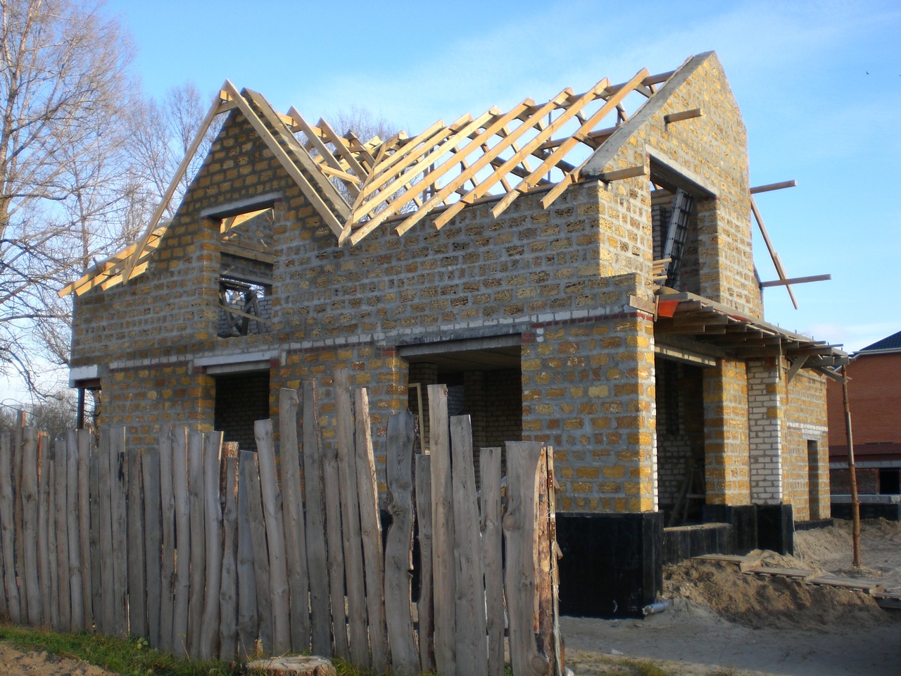

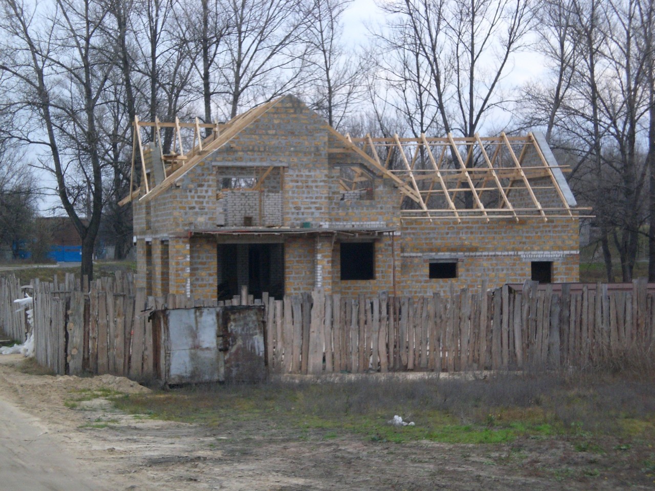

Муж выставил большую часть стропил сам, но так как мы потеряли целый месяц необходимо было ускориться. Поэтому было принято решение нанять подсобных работников которыми руководил муж. Вначале декабря выставились крайние стропила, после этого клали фронтоны. В середине месяца наш дом выглядел вот так...
