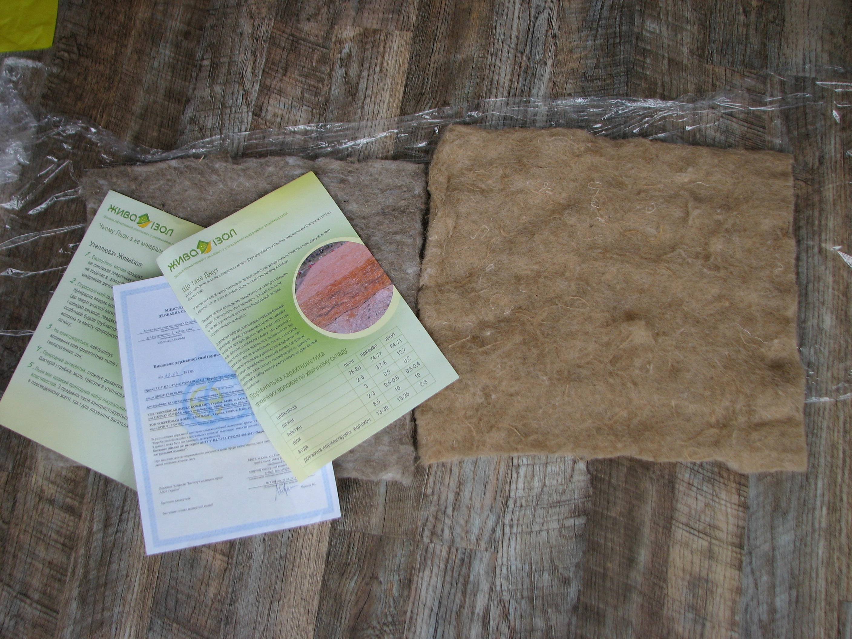

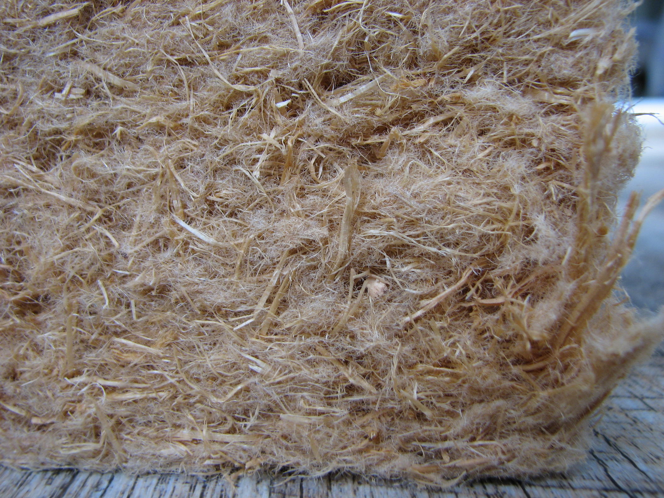

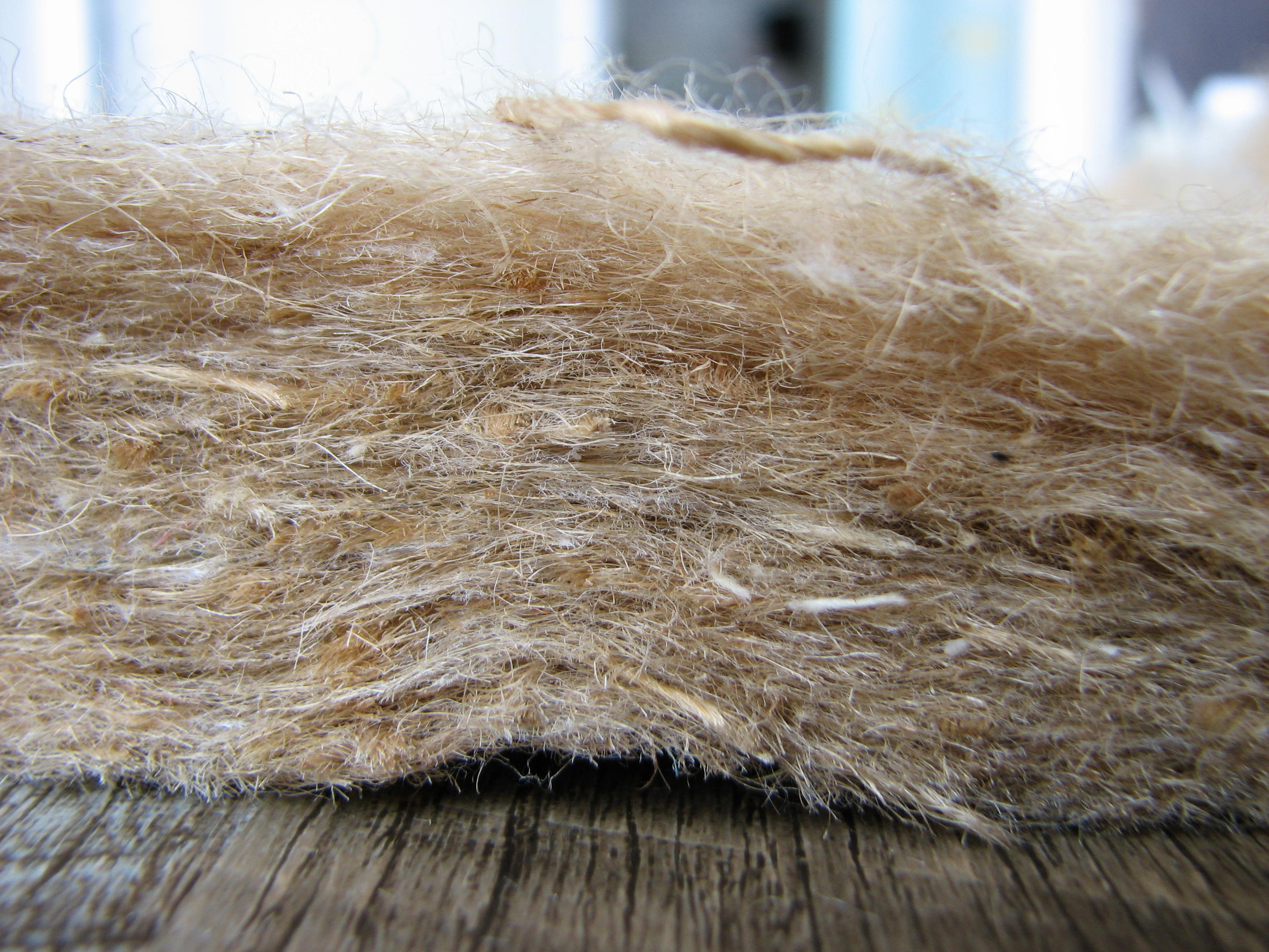

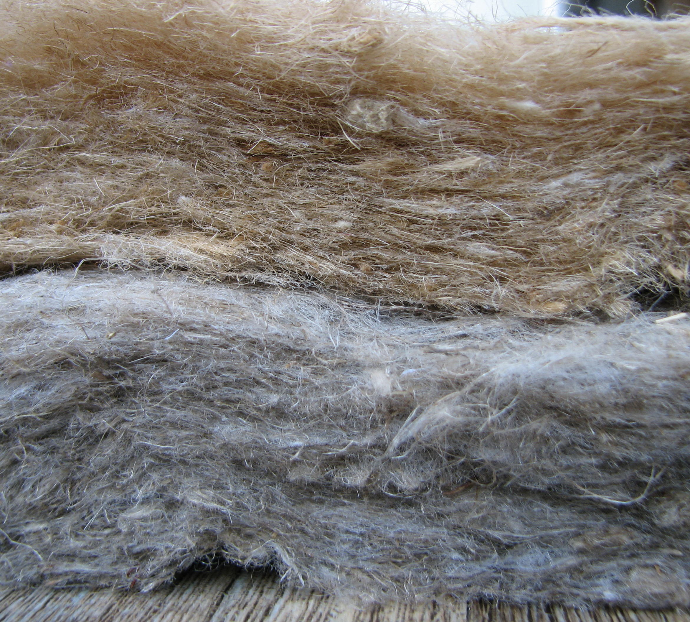

Как обещался, отчитываюсь.
Получил по новой поште "пробник" от ЖиваИзола.
Два куска 40мм утеплителя (лен - серенький, джут - желтенький)
Вложили чуть рекламки и сертификат от санитарной инспекции державной
IMG_4595.thumb.jpg.7b97595c83a83646bd15afc1d87fd71e.jpg IMG_4587.thumb.jpg.93ecd70a4b700c7d5f6076532b162a46.jpg

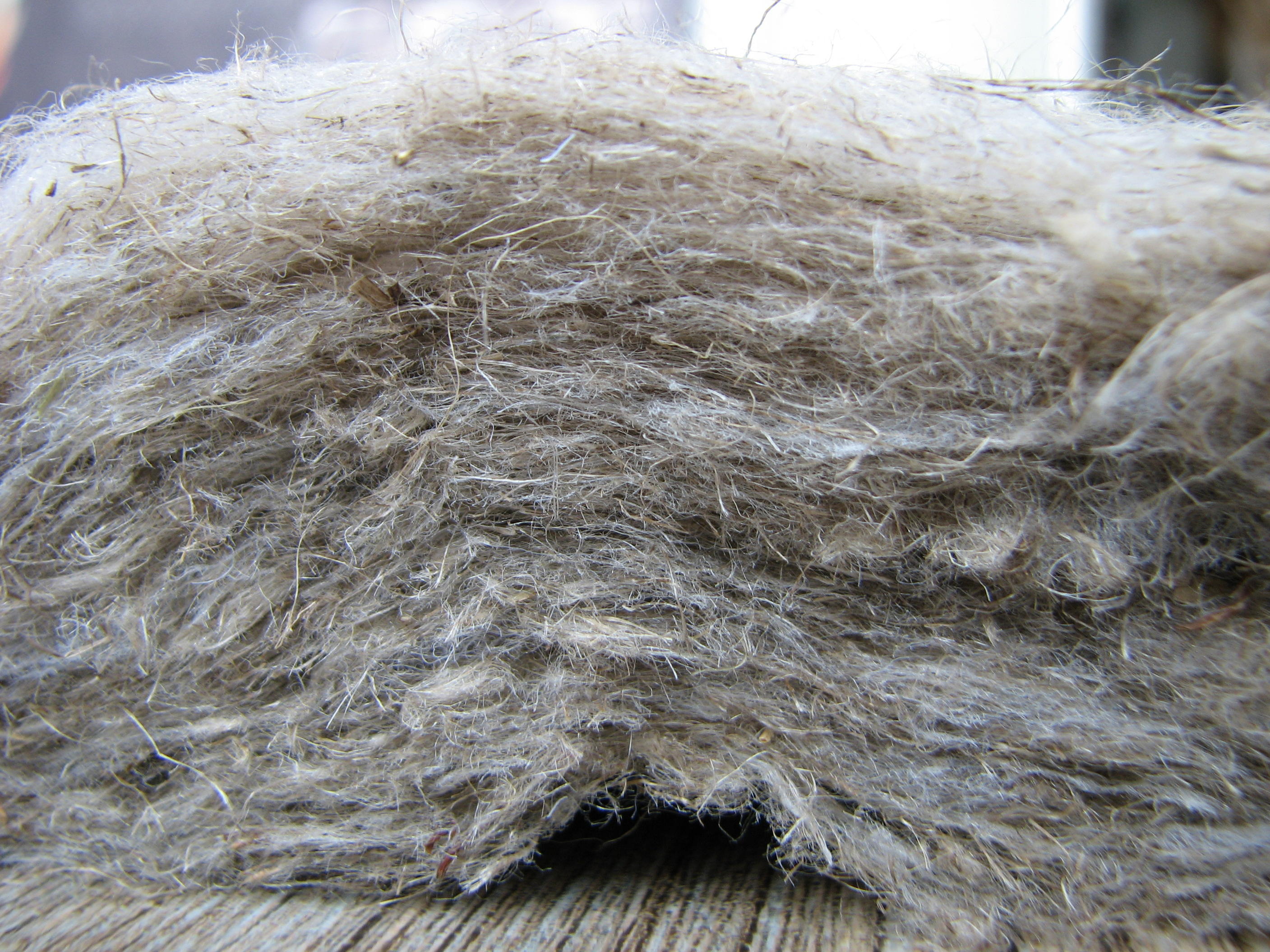

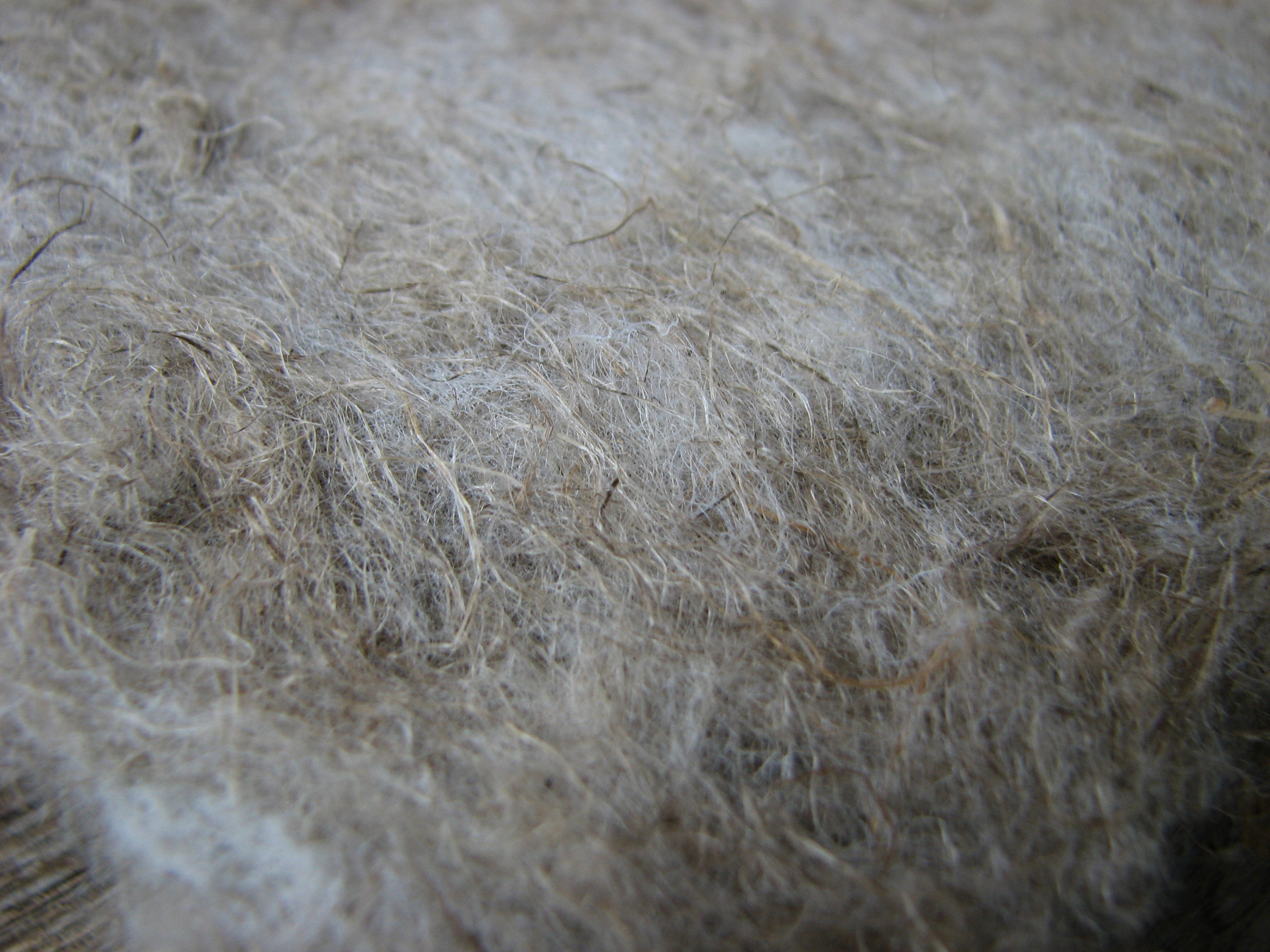

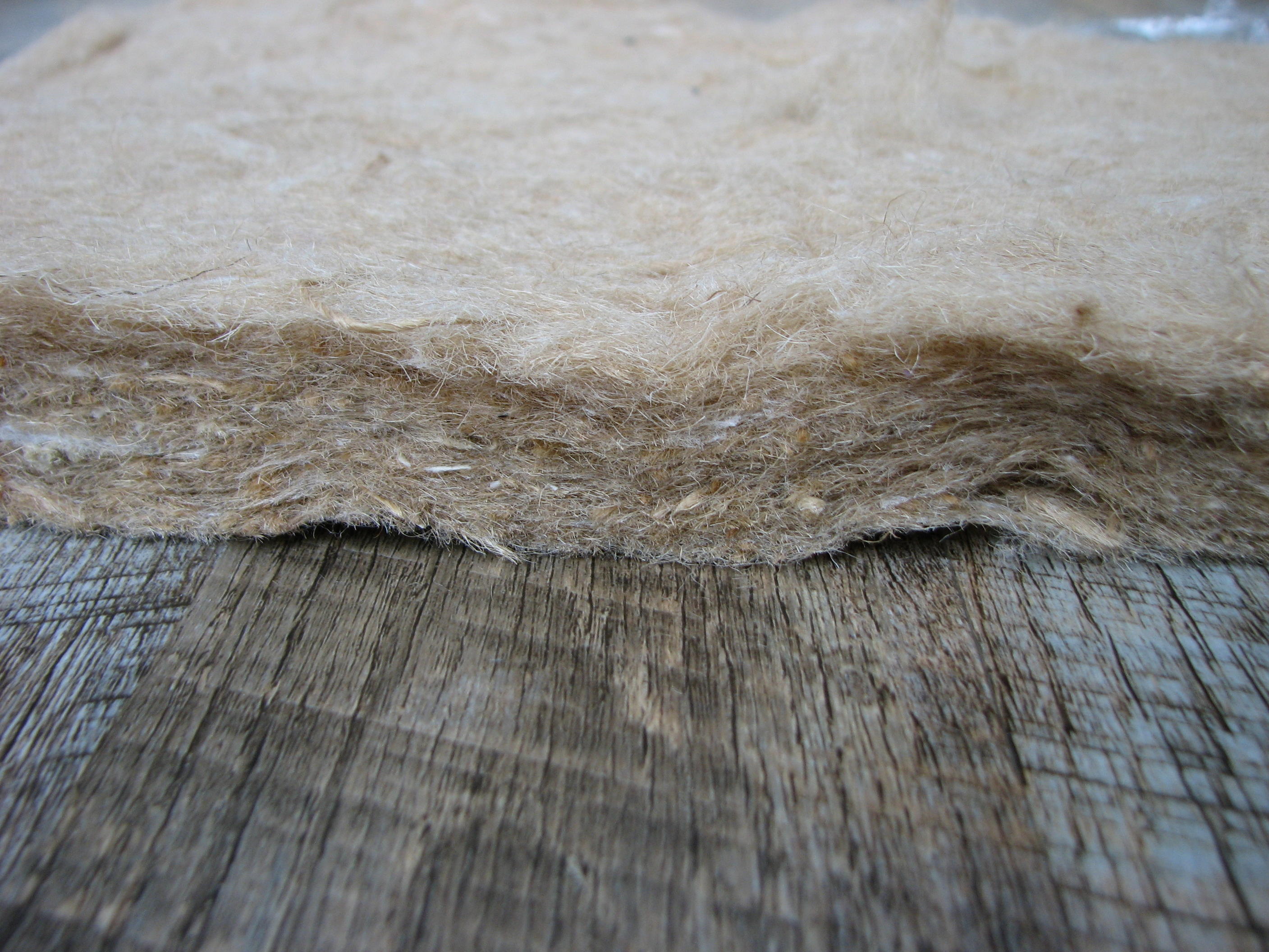

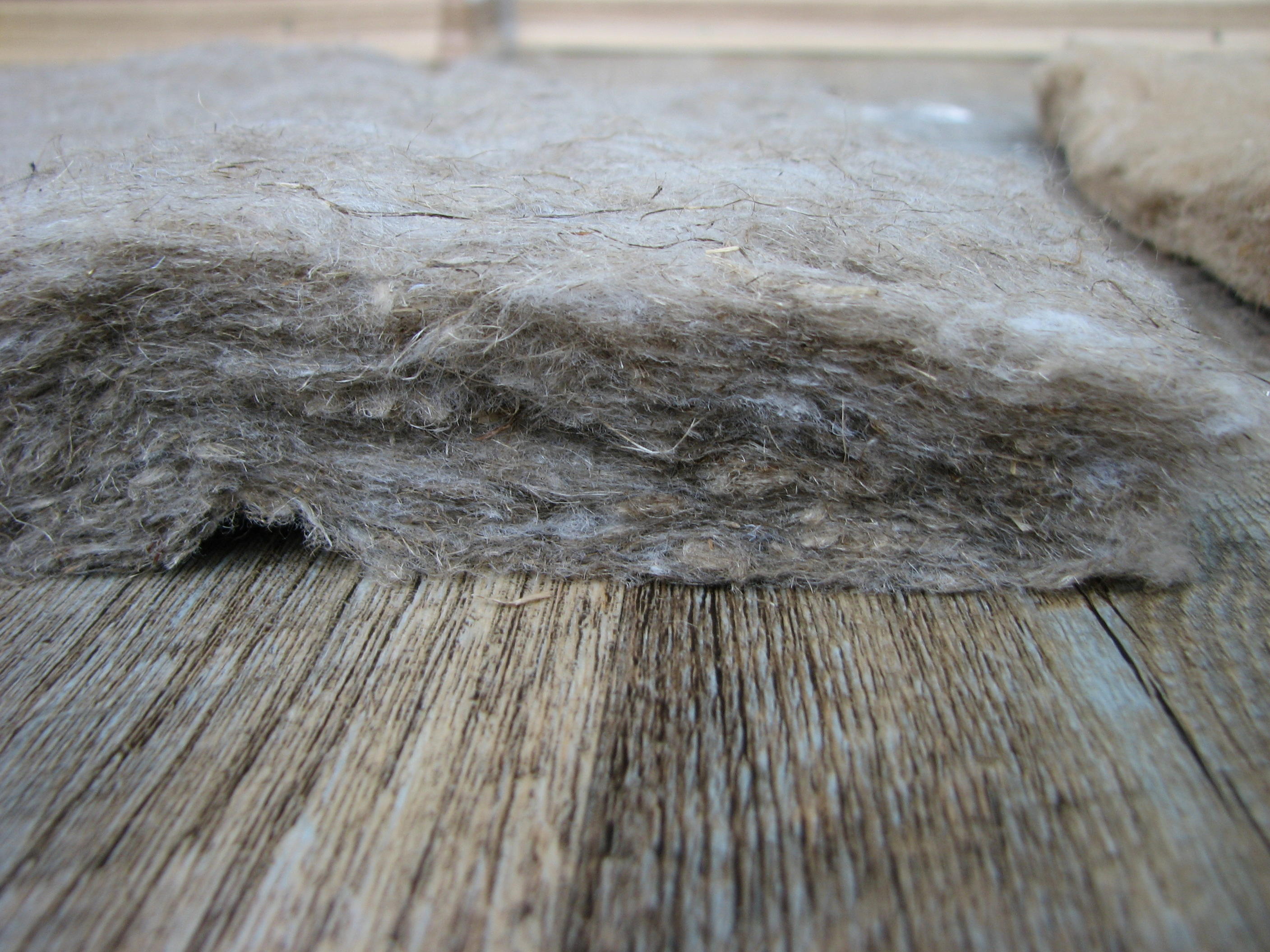

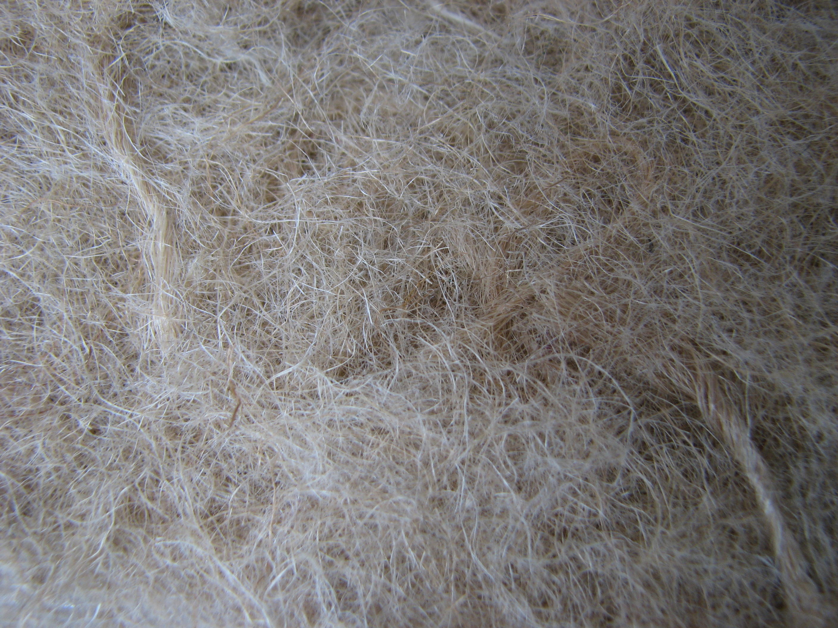

Ну что сказать. Приятные, что один, что другой утеплители.
Льняной конечно же мягче, волокна длинне *на фотках видно*.
Лен:
IMG_4590.thumb.jpg.9075cb59dfaba0a15a50b104ce135749.jpg IMG_4591.thumb.jpg.369d5756d43d0e857a082cd9ee947b00.jpg

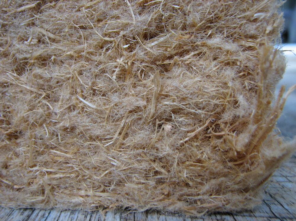

Джут:
IMG_4592.thumb.jpg.38e84e5e5bfcbfe54d9cac2410bc41f6.jpg IMG_4593.thumb.jpg.9ed2e6a2caca70a210504ee365d8dd70.jpg
Поставлю ли я себе? Тяжело сказать.
Мне надо 100мм на 50 квадратов площади. льна это выйдет на 5000 грн.
Джута - 4000 грн.
Рокмина (26 кг/м2) - 1700 грн.
Роклайта (33 кг/м2) - 1500 грн.
У Льна и Джута есть усадка (даже производитель это не умалчивает).
Плотность меньше (20 кг/куб)...

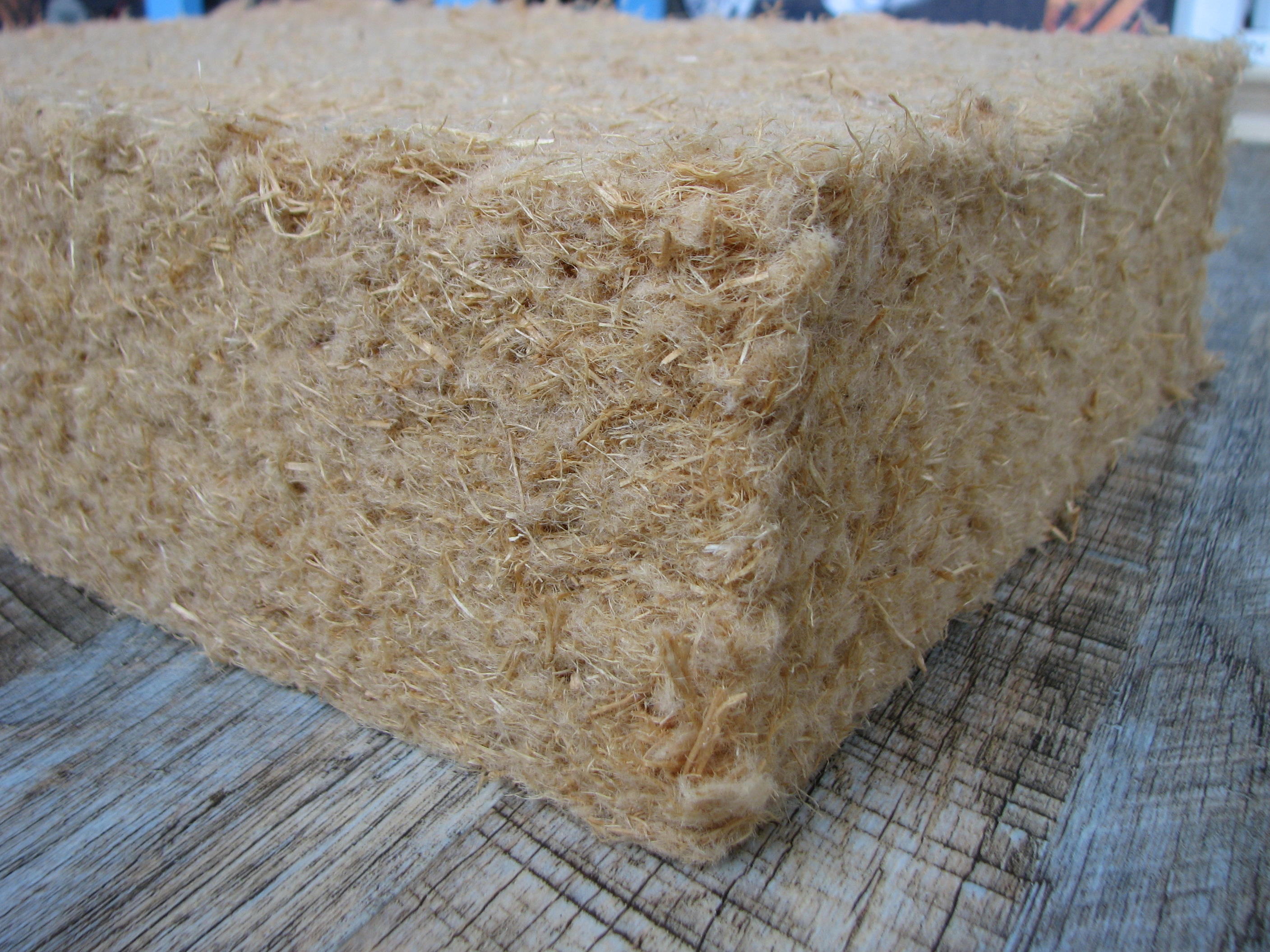

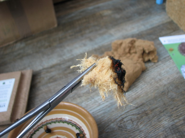

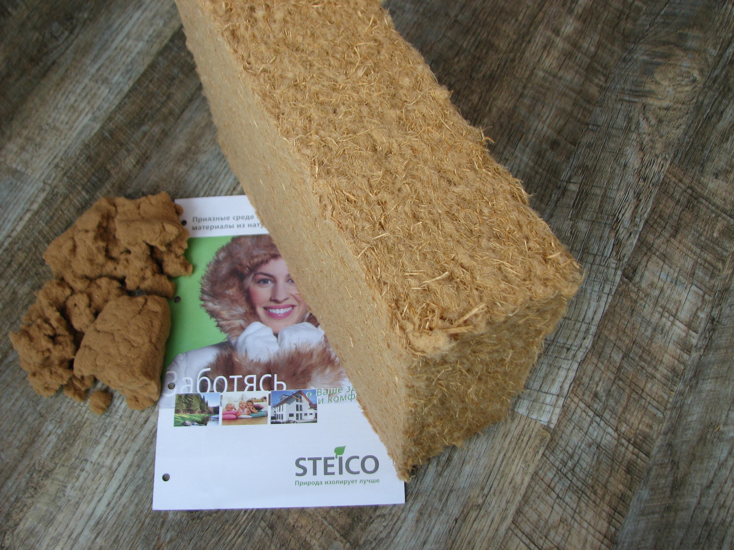

Продолжая тему про натуральные утеплители:
Пришли мне образцы Утеплителя из древисины.
Постарасю описать свои впечатления.
Плита сделана из волокон дерева. Довольно плотная, явно не дает усадки и держит геометрию.
IMG_4696.thumb.jpg.97013d895f112eeeb4d44079325a03ec.jpg 1319653832_IMG_4698_.thumb.jpg.f38692ab4b79ebb784def31a5eec4161.jpg
Режется тяжеловато (надо наверное спец нож).
Горит так себе. без поддержания огня затухает нераспространяя горение.

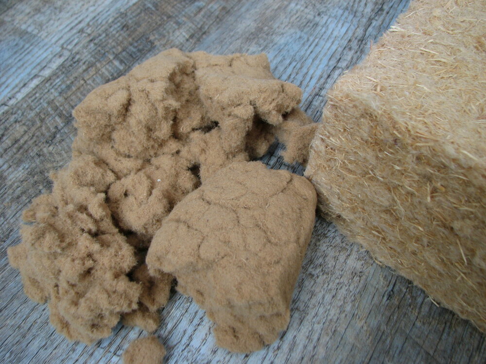

Второй материал:
СТЕЙКО Zell - рассыпчастый утеплитель
Вдувная древесно-волокнистая изоляция для тепло- звукоизоляции пола, потолка, перекрытий и стеновых пустот
Общие характеристики вдувной изоляции из древесного волокна SteicoZell(СТЕЙКО зелл):
- SteicoZell замечательно регулирует микроклимат в помещениях
- материал дифузионно открытый, он действительно дышит
- отличная теплоизоляция
- хорошая теплоёмкость
- идеальная защита перед летней жарой
- долговечность SteicoZell обусловлена соединением древесных волокон
- простой монтаж - ручное измельчение и наполнение или задувка аппаратом
- экологичный продукт из соснового волокна
- продукт пригоден вторичной переработке
- продукт гидрофобизированный
- в соединении с плитами STEICO - отличная защита от шума, холода и жары
Фасовка древесное волокно в спрессованных мешках
Плотность 125 кг/м3
Вес и объем в упаковке 0,12 м3 и вес 15 кг
Вес и объем материала в раскрытом виде 0,36 м3
Плотность 40 кг/м3
Стоимость 1 кг.материала около 12 грн :)

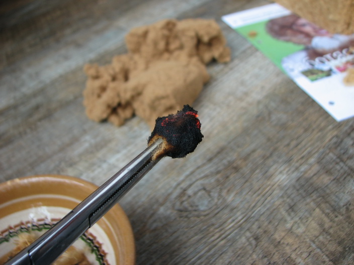

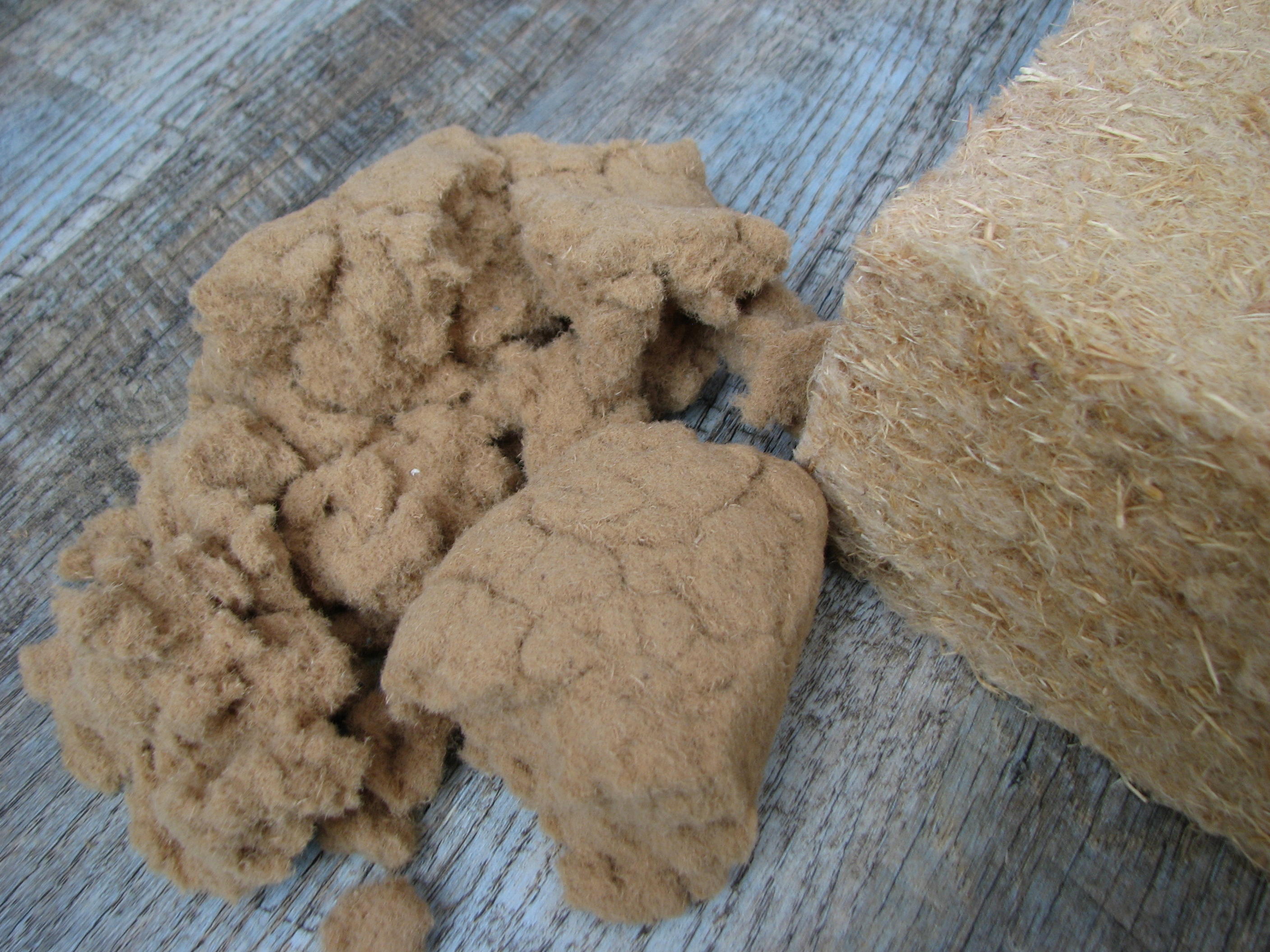

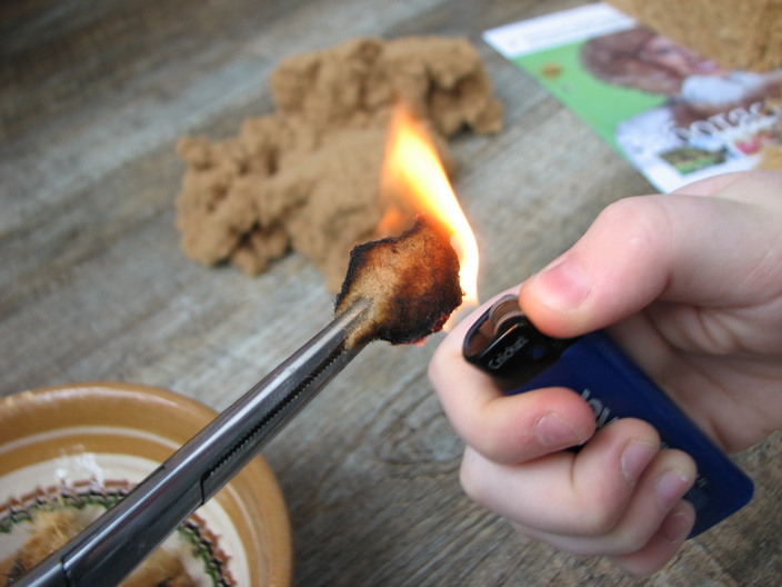

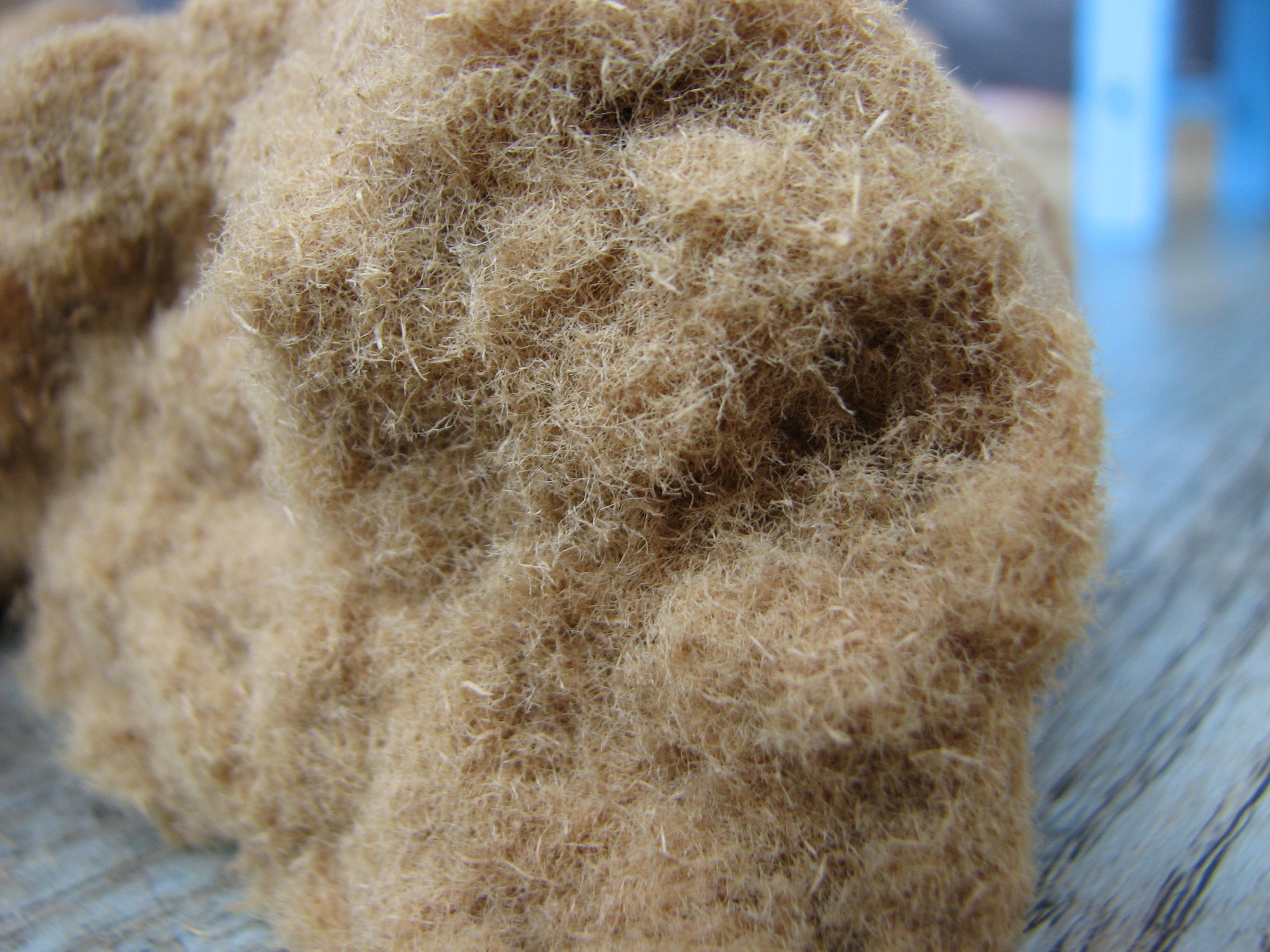

Срзу скажу - меня не впечатлил абсолютно! какая-то труха древесная. Микроволокна.
IMG_4699.thumb.jpg.c8e4e49f0ad3f96e084db2bd1def8dc7.jpg IMG_4701.thumb.jpg.90aea1741658c754756bf28c59bfbf7a.jpg
кучи не держится. пылит очень сильно.
Горит - как пыль. хорошо.
То что в насыпном варианте оно будет иметь завленную "Плотность 40 кг/м3" - вериться с трудом.

но пропитано оно 100%. иначе бы горело как факел.

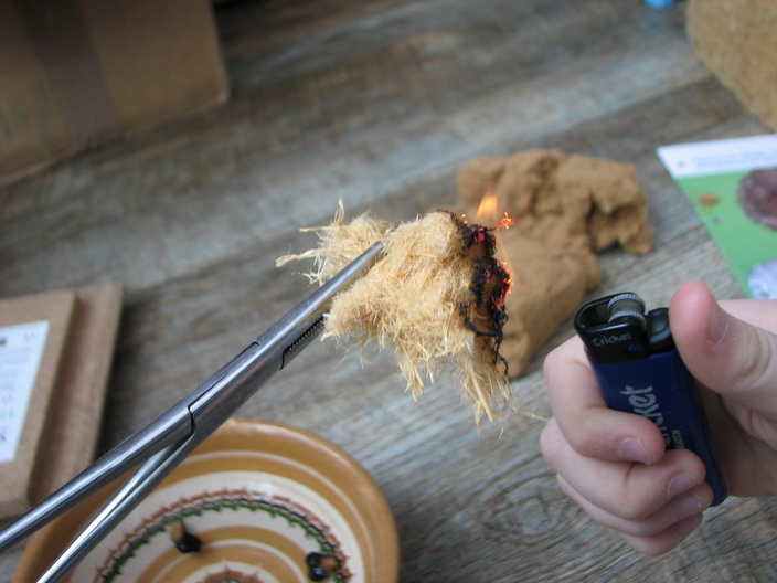

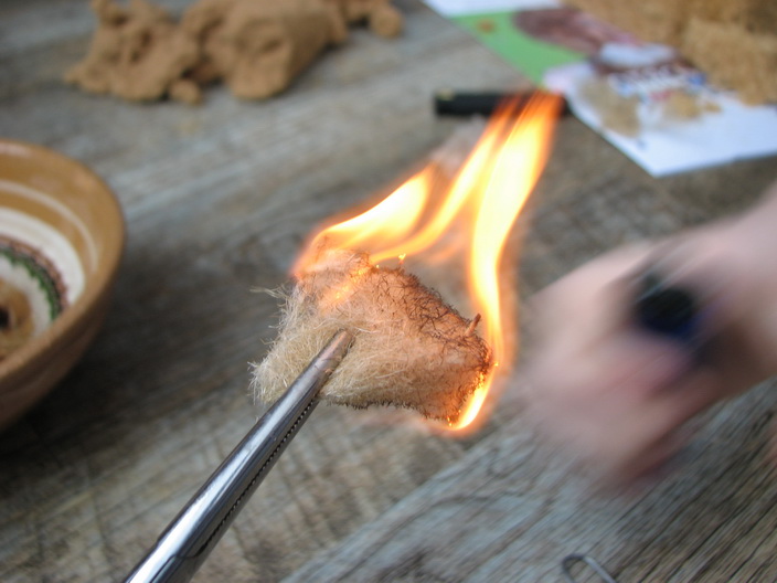

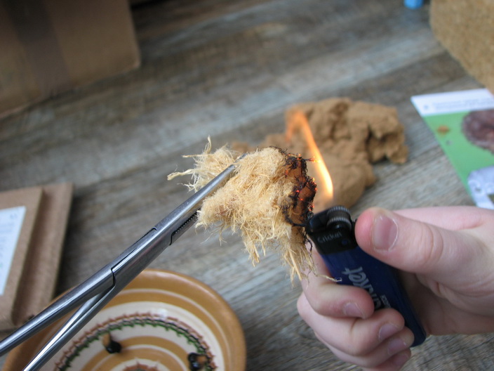

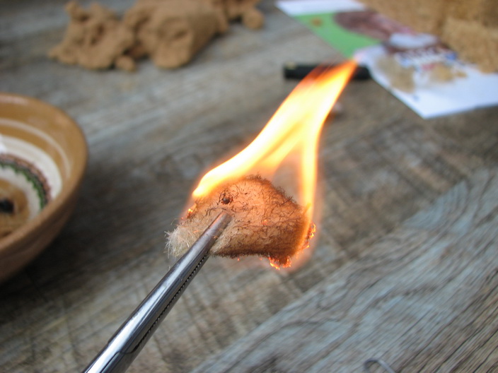

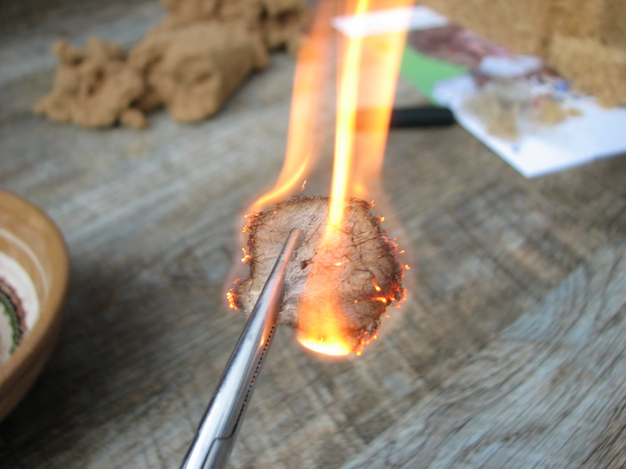

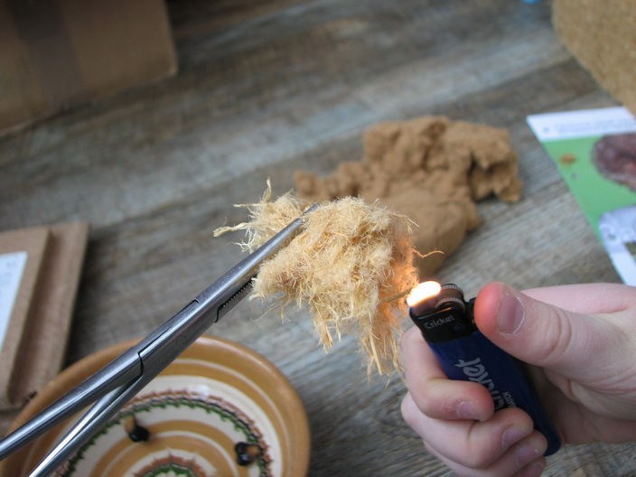

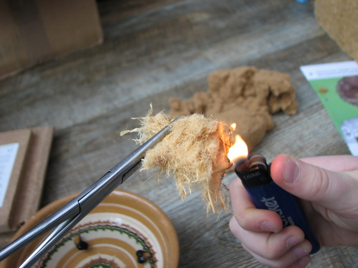

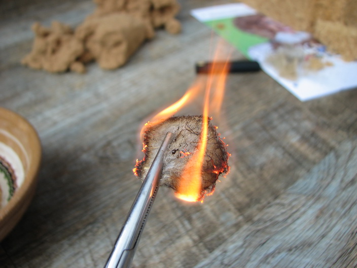

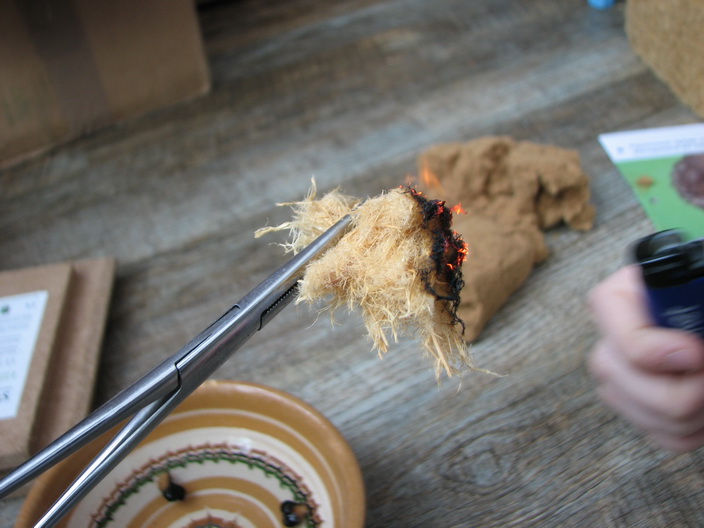

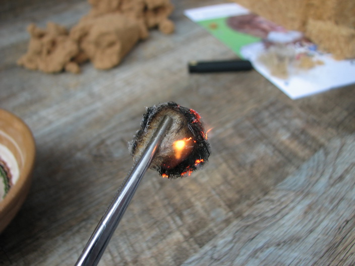

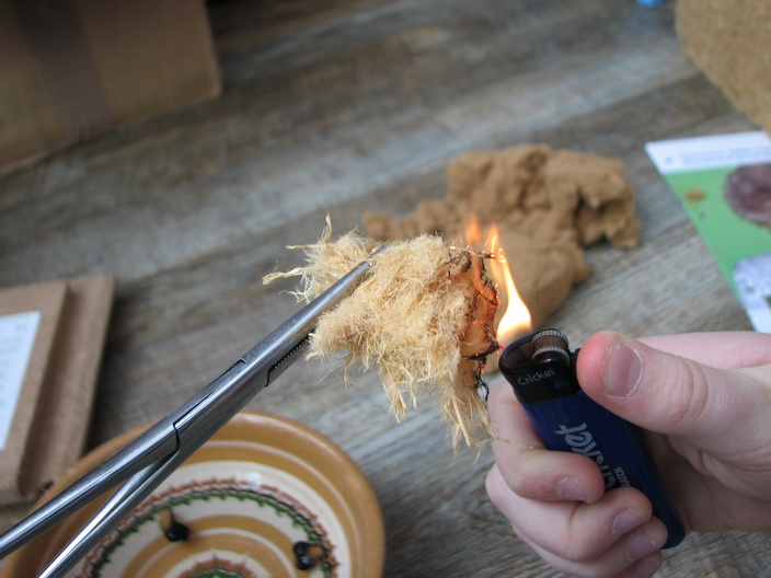

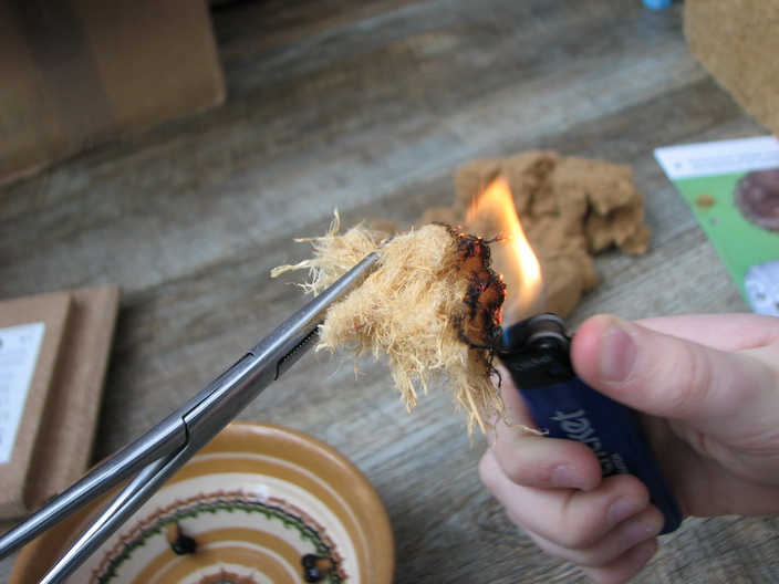

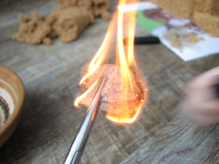

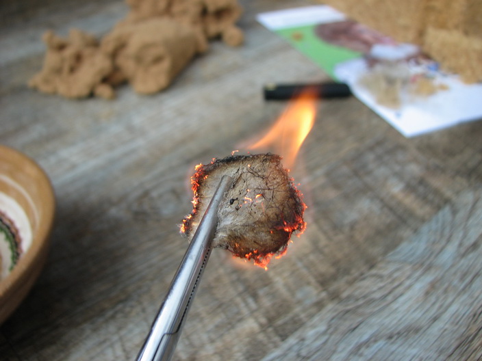

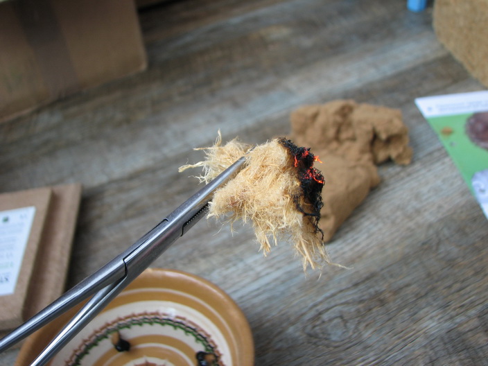

проделжение теста на зажигательность :D
Джут:
Лен:
как видим - горят, ашш причмокивают ))

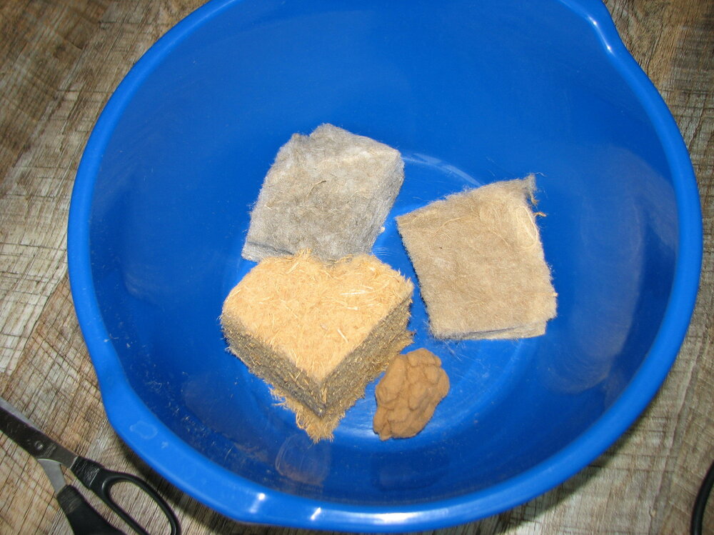

Был еще один маленький Тест на водофильность. :D
итак: смачиваемость самая плохая у льна. Распыленная вода дольше всех держалась на поверхности отдельными каельками. В дерево всасывалась практически моментально.
Все образцы потом были брошены в тазик с водой на сутки:
Все сразу пошли на дно.
В тазике было 2 см воды. на столько все и промокли.
Если честно, то ожидал увидеть утром деревянный утеплитель полностью мокрым, но нет. Воду онне подсасывал. сколько лежало в воде, столько и было мокрым, не выше.
Воду ни один из утеплителей не тянет.
Понятное дело, как изменились теплозащитные свойцства мокрого я не мерял. :D Чай не лаборатория.
