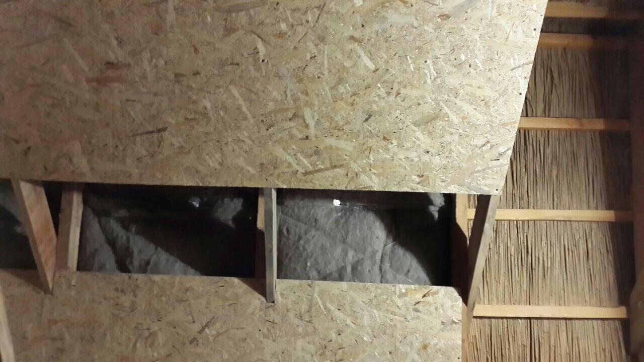

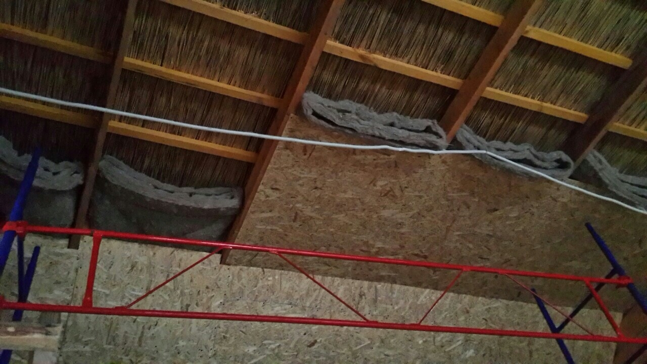

К сути вопроса) я утеплил льняным утеплителем мансарду. Дом деревянный кругляк. Крыша соломенная, когда заказывал крышу, строители сказали, будет тепло и так, слой 40см. По ходу было холодно. Решил утеплять все максимально экологично. Лен купил по совету знакомого, он то же утеплят крышу. Переделывал после базальтовых плит, их через 5 лет не стало, а укладывал 200мм. Поэтому для меня вопрос разной минералки отпал сразу. По поводу льна, никаких матов нет, у нас продают только в рулонах. Производитель в Украине один. Привезли в днепр 240м по 55грн. Упаковка дерьмо, за такие деньги могли что то придумать, в магазин не положишь. Сам утеплитель видно что натуральный, приятно пахнет. Прирезался легко. Положили в 3 слоя, без гидро и паробарьера. Зашил вагонной 20мм. Пока утеплитель лежал в доме, появилась моль, я реально очконул, нагрузил производителя. Те гарантировали что во льне насекомых а тем более моли быть не может по природе, что в нем какая то хрень что жукам не нравится и его даже ничем не нужно обрабатывать в отличие от целлюлозы. Короче оказалось что моль в одежде работяг завелась. Ну что еще, пережили лето и зимуем. Летом стало намного прохладней, а в декабре когда начались морозы, было комфортно, но настоящих морозов еще не было. Хотя по работе котла и сейчас видно. Прошлой зимой он на пределе работал а сейчас на 40 градусов стоит. Да и еще, межэтаж утеплит просто льняным волокном, купил там же. Получилось утеплить 200мм где то 60 грн с доставкой. Абсолютно экологичным материалом. Как вариант рассматривал костру, льна или конопли для утепления между этажами. Но конопля не понравилась много пыли и грязноватая была а льняную вести было дорого.

фото позже выложу, сейчас в дороге.
Пока не определился с толщиной ОСБ. наверное 18мм
Не совсем по теме, но из своего опыта, я бы положил два по 10, да с перекрытием стыков, да с проклейкой да прокруткой!
А сверху обшили листами OSB зачем, какая ж там экологичность!

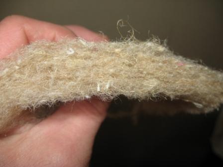

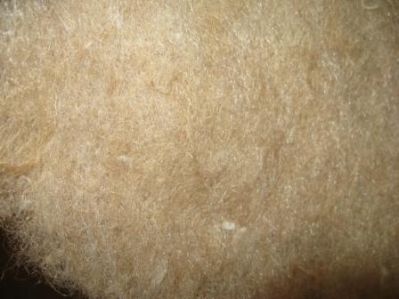

Теперь по теме, попробую в ближайшее время выяснить по поводу джутового утеплителя и выложить фото, если получится. Пр-во Днепропетровск. Давно интересуюсь, но никак не найду вреся заняться.
Взял образцы и сделал фото. Толщина 10мм, но в линейке есть разные вплоть до 100мм. На ощупь приятный, эластичный, по цвету лняная пакля, только упругая.

с УЗБ я натупил. В принципе можно было монтировать без нее.

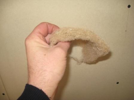

Взял образцы и сделал фото. Толщина 10мм, но в линейке есть разные вплоть до 100мм. На ощупь приятный, эластичный, по цвету лняная пакля, только упругая.[/QUOT
а ширина какая?
Ширина 2.2м, возможна комбинация в пределах данного размера. И по толщине я ошибся, не 100мм, а 50 мм максимум.
а какая плотность?
