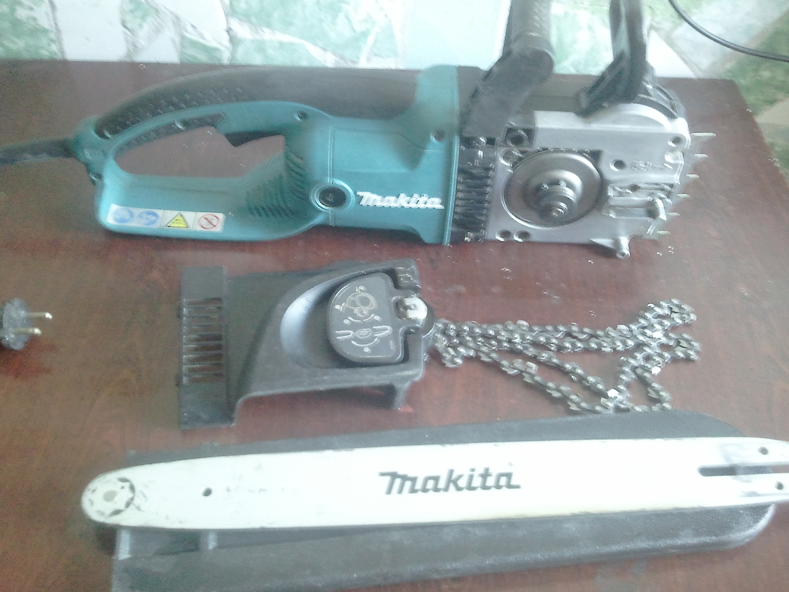

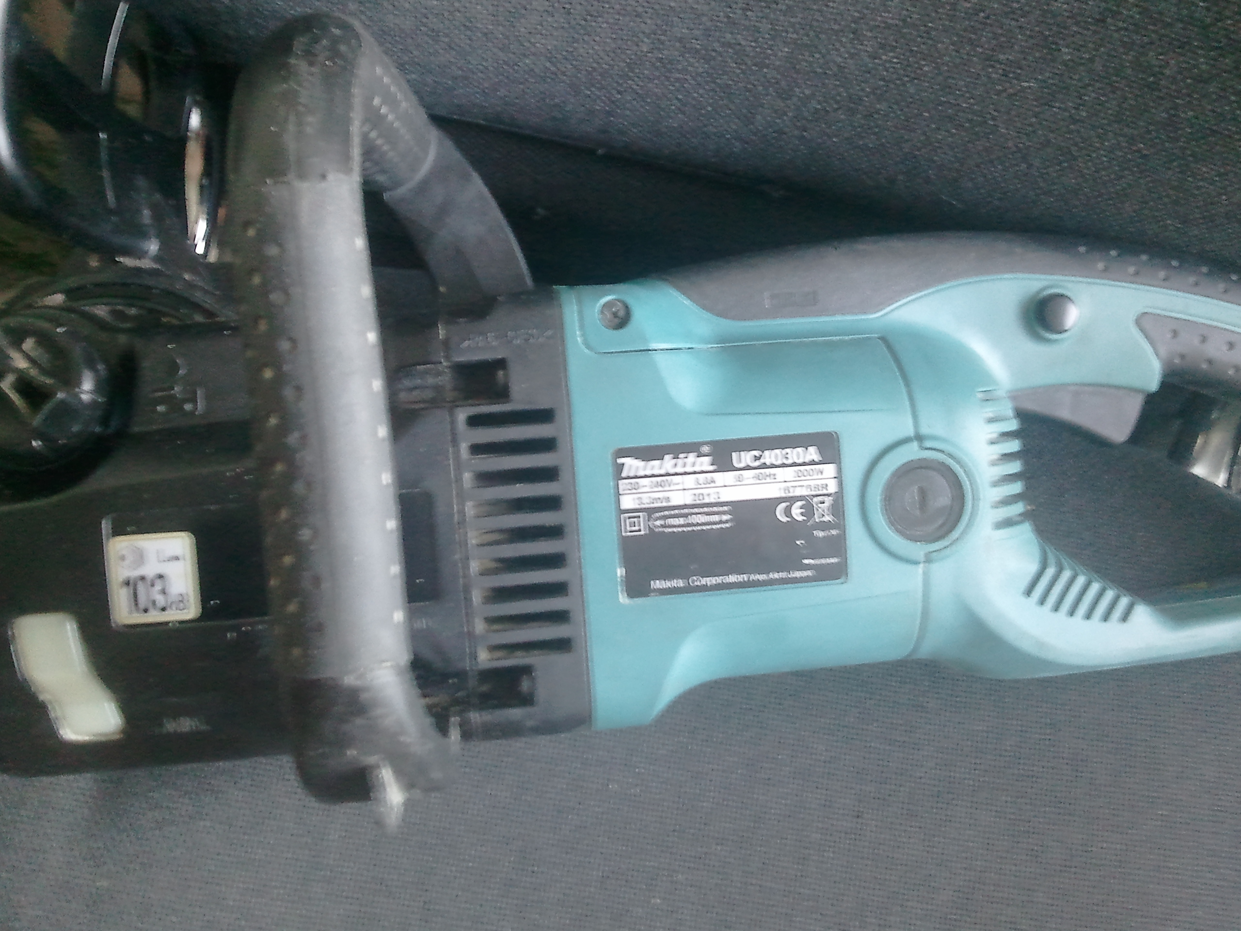

Уважаемые форумчане ситуация следующая згорел якорь и щётки электропилы интерскол:(. На данный момент ремонт около 1000грн:( решил не заморачиватся и купить что то понадёжней, понравилась Makita UC4030A , но с этим курсом цена космос:( посмотрел на ОЛХ нашёл б/у за 1500грн договорились завтра посмотрю.
Вопрос следующего характера на что следует обратить внимания, как отличить от подделки вот ее фото
На фото вроде оригинал. Только вот внутренности оценить тяжело. Надо посмотреть:
1. Шина/цепь/звездочка
2. якорь/щетки(можете взять плоскую отвертку выкрутить щетку посмотреть)
3.ну и редуктор (хотяб по звуку, шоб не гремело)
и тормоз цеи чтоб работал...

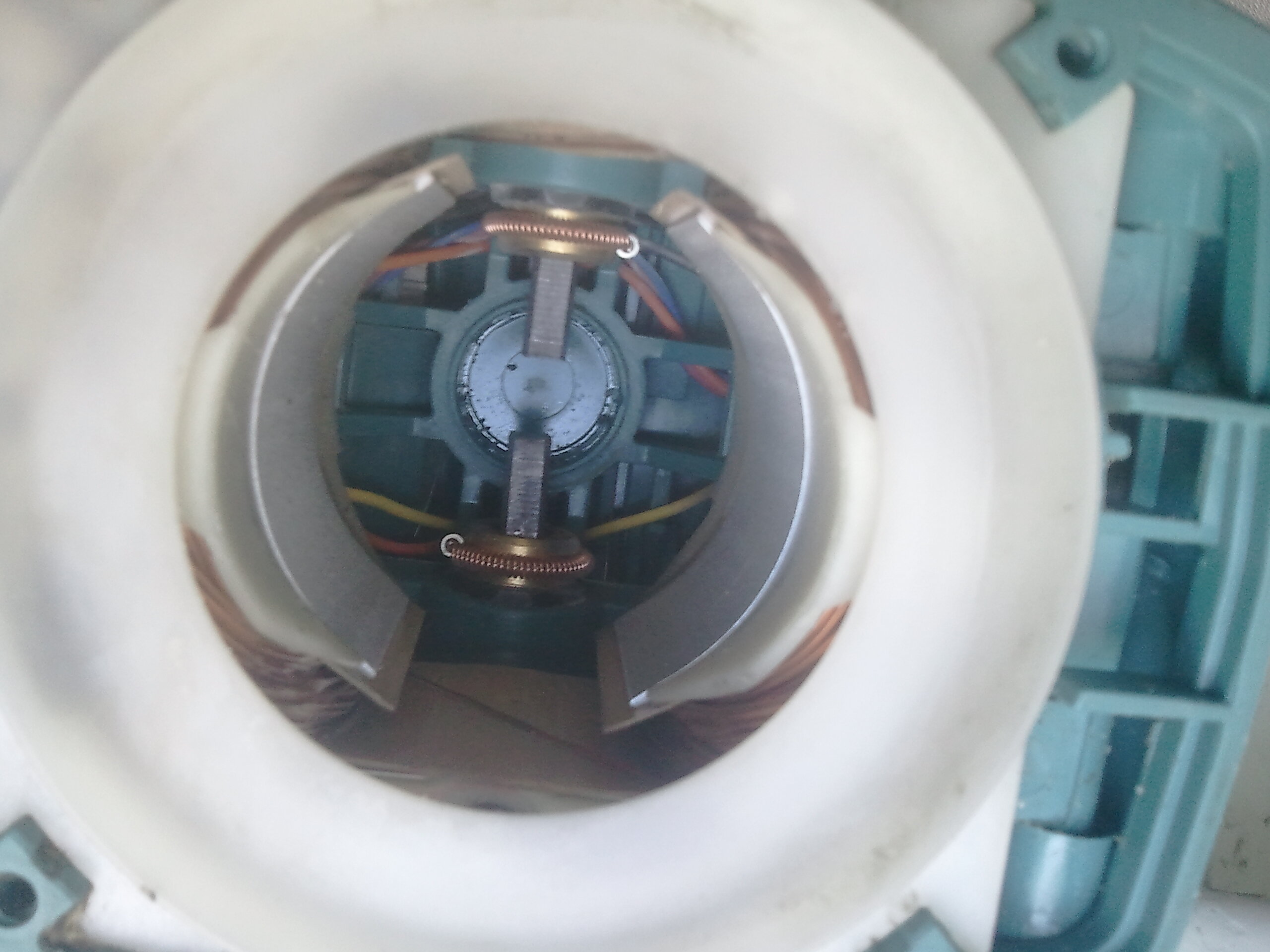

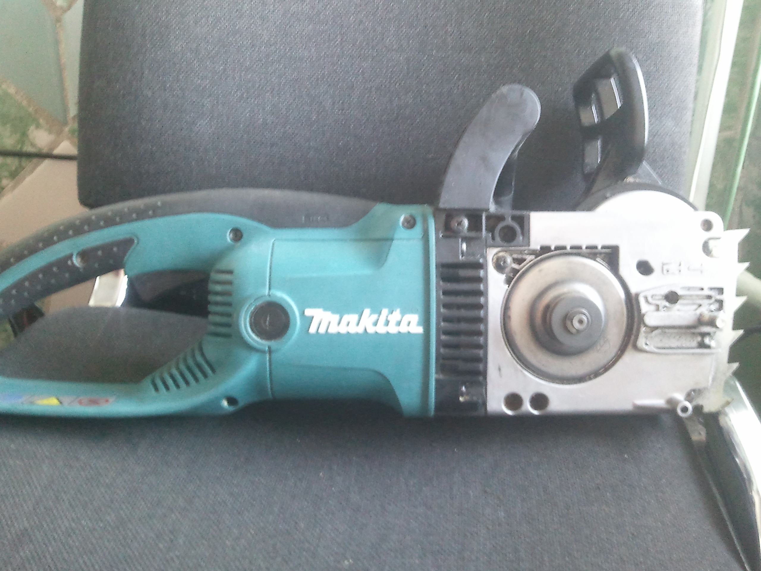

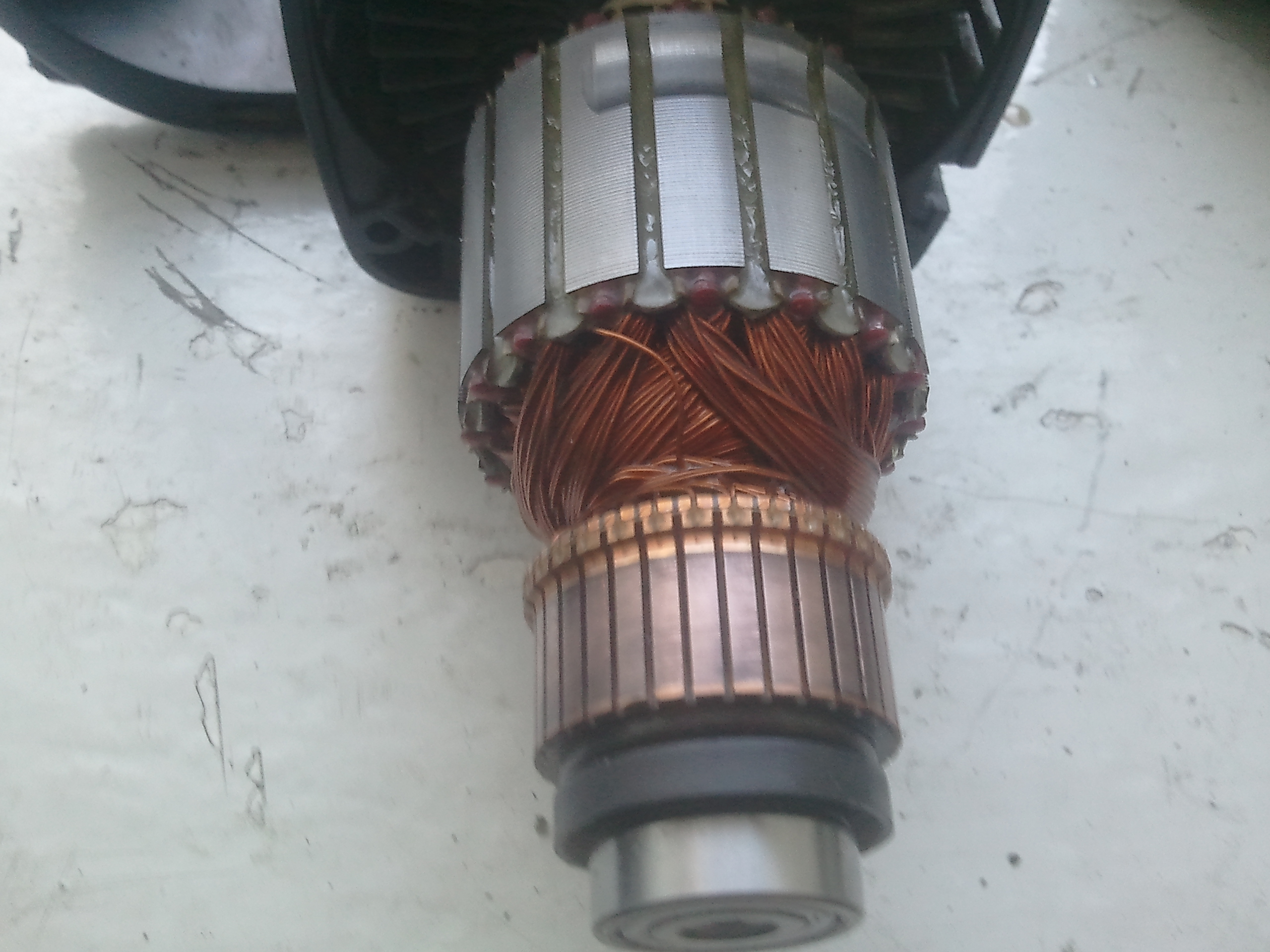

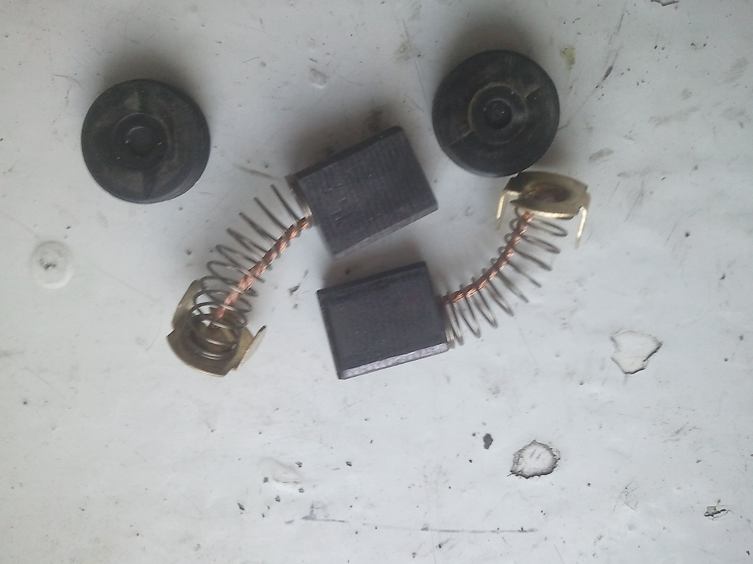

Короче забрал я пилочку за 1350грн, как смог узнать человек распродает весь инструмент строительной фирмы. С начала знакомства на вид ощущалось отсутствие хозяина, ведь с техникой надо обращаться как с женщиной ухаживать и любить:) после полной разборки и чистки вот моя красавица.

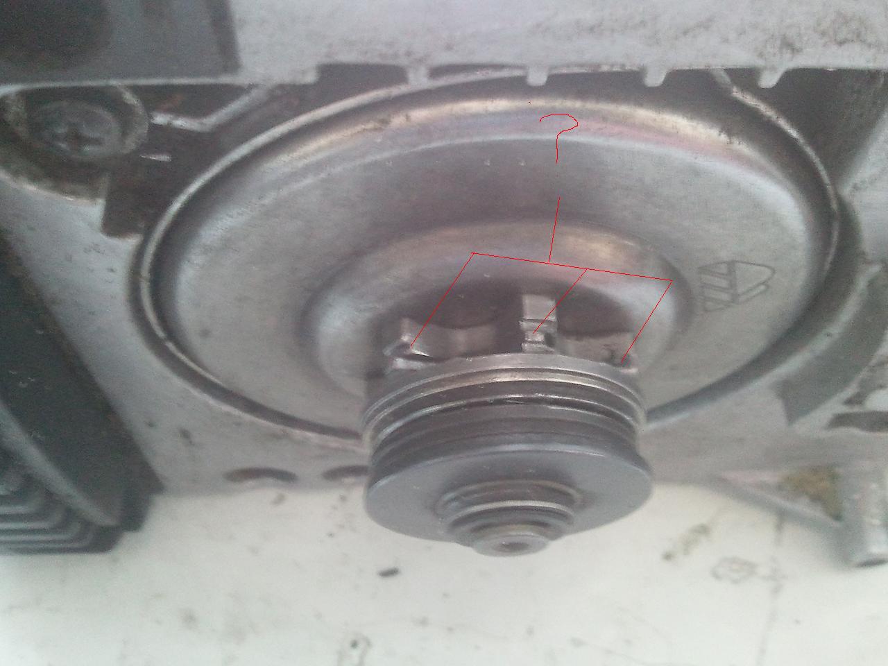

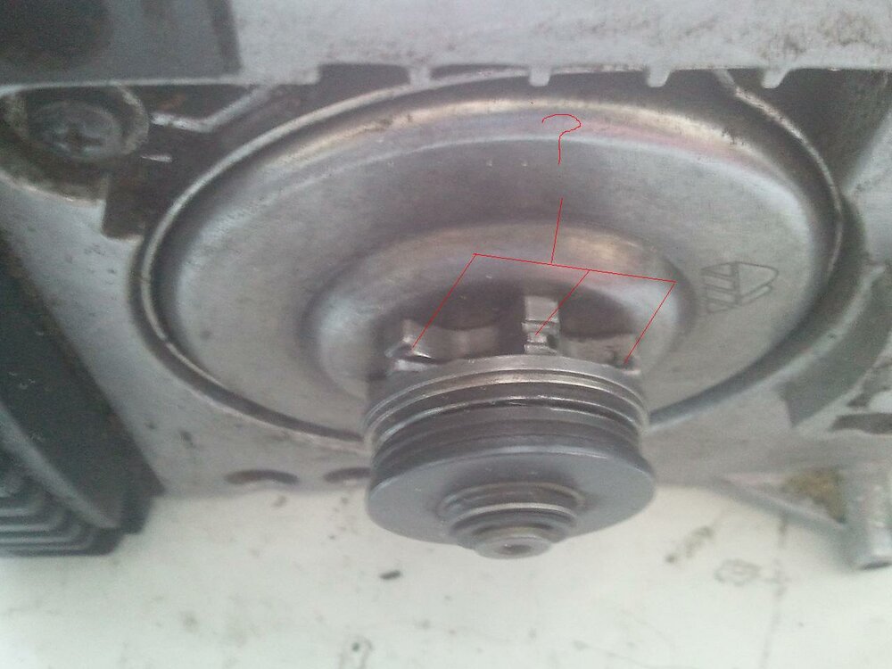

PS: Подскажите у кого Makita UC4030A на 7 фото на шестерне привода цепи это направляющий канал? На выработку не похоже, но мотивируя именно ею я скинул цену.

Это начинает вырабатываться. На своей 2 года назад поменял в сервисе эту шестеренку.
почти новая )
А шестерня привода цепи вот Bomzh28 говорит, что это выработка.

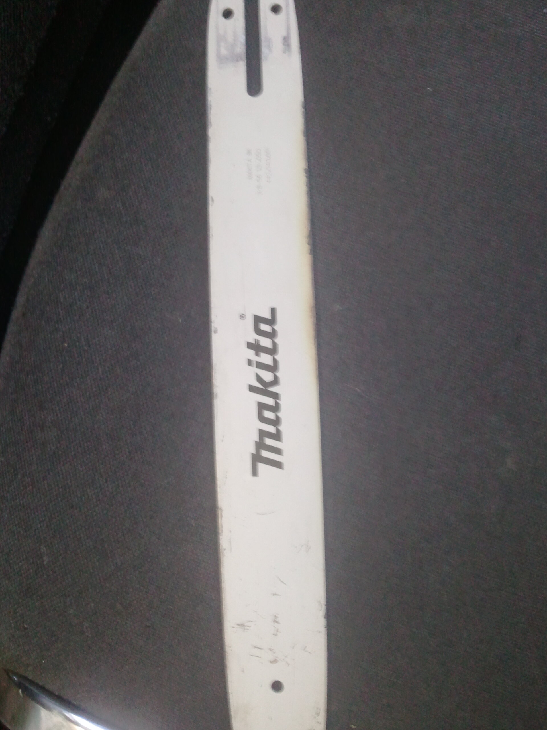

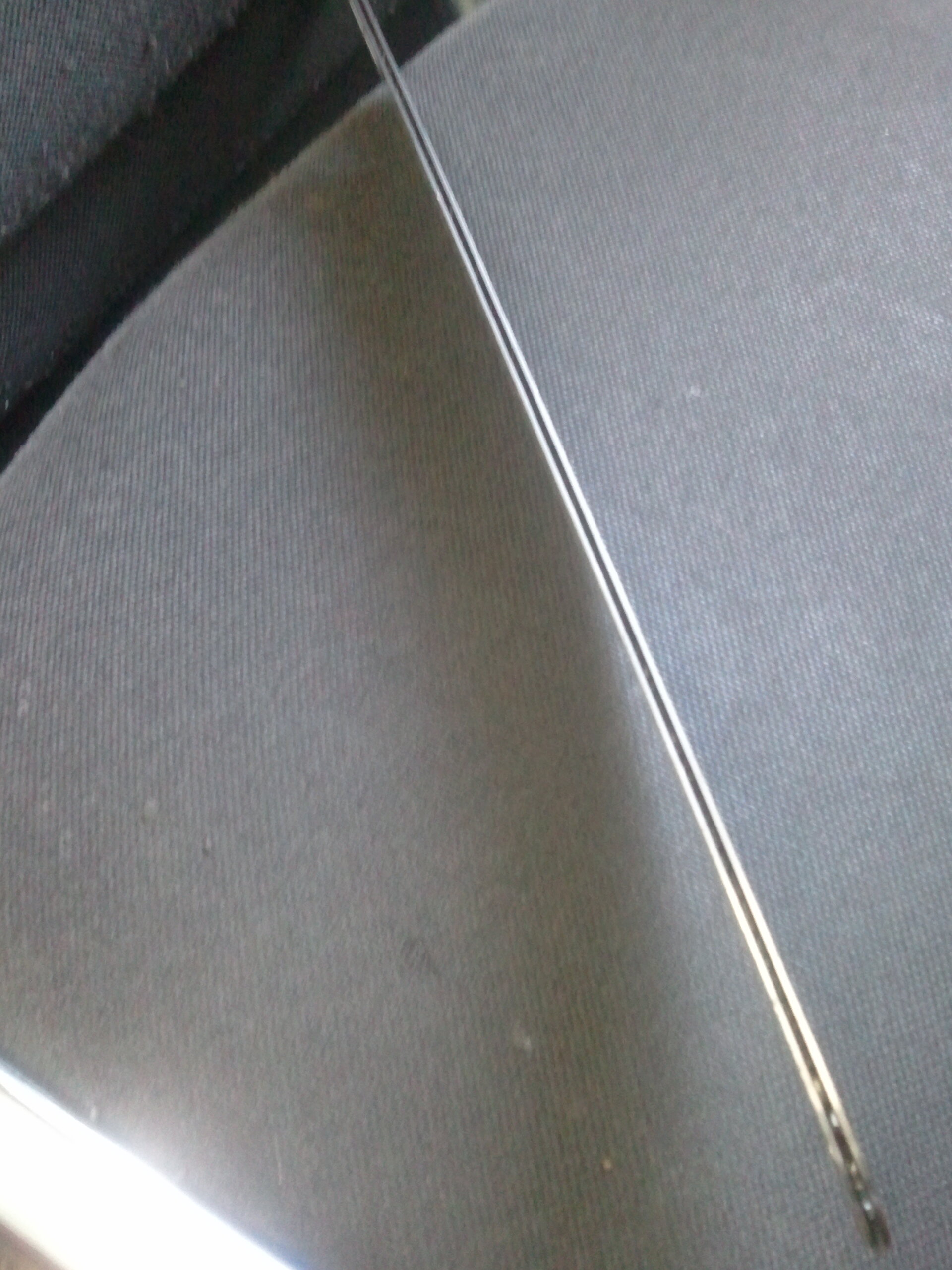

звездочка действительно с выработкой, скорей всего цепь тупая?
покажите состояние паза шины.
макита искользует орегоновские цепи.
Сейчас лучшие цепи делает Штиль.
Цепь тупая, как выяснил канал подачи масла был засорён и пилу немножко по насиловали.

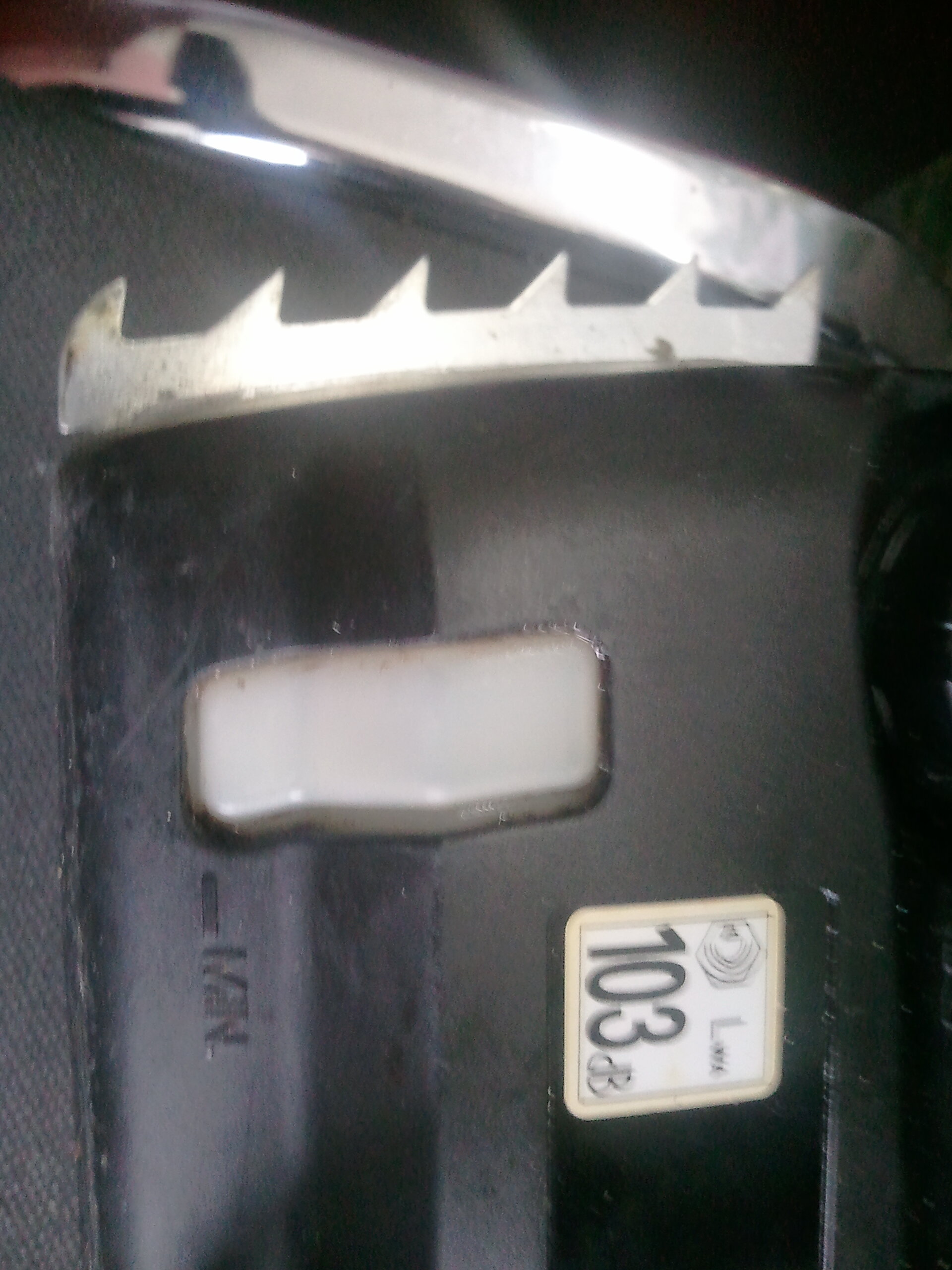

Еще один вопрос: в моей Маките масло залито, но не отображается.
Раньше такого не было.
Что это?
У колеги на работе новая Makita UC4030A (пилил один раз) говорит у него тоже такие пазики на звёздочке. Как то всё противоречиво, ну по любом я вроде не прогадал с покупкой даже с небольшим износом звёздочки, но всё же хотелось знать истину.
Что это?
Вы уверены что залив масло оно не отображается в окне? Если оно было залито ранее, возможно оно просто вытекло и его там нет.

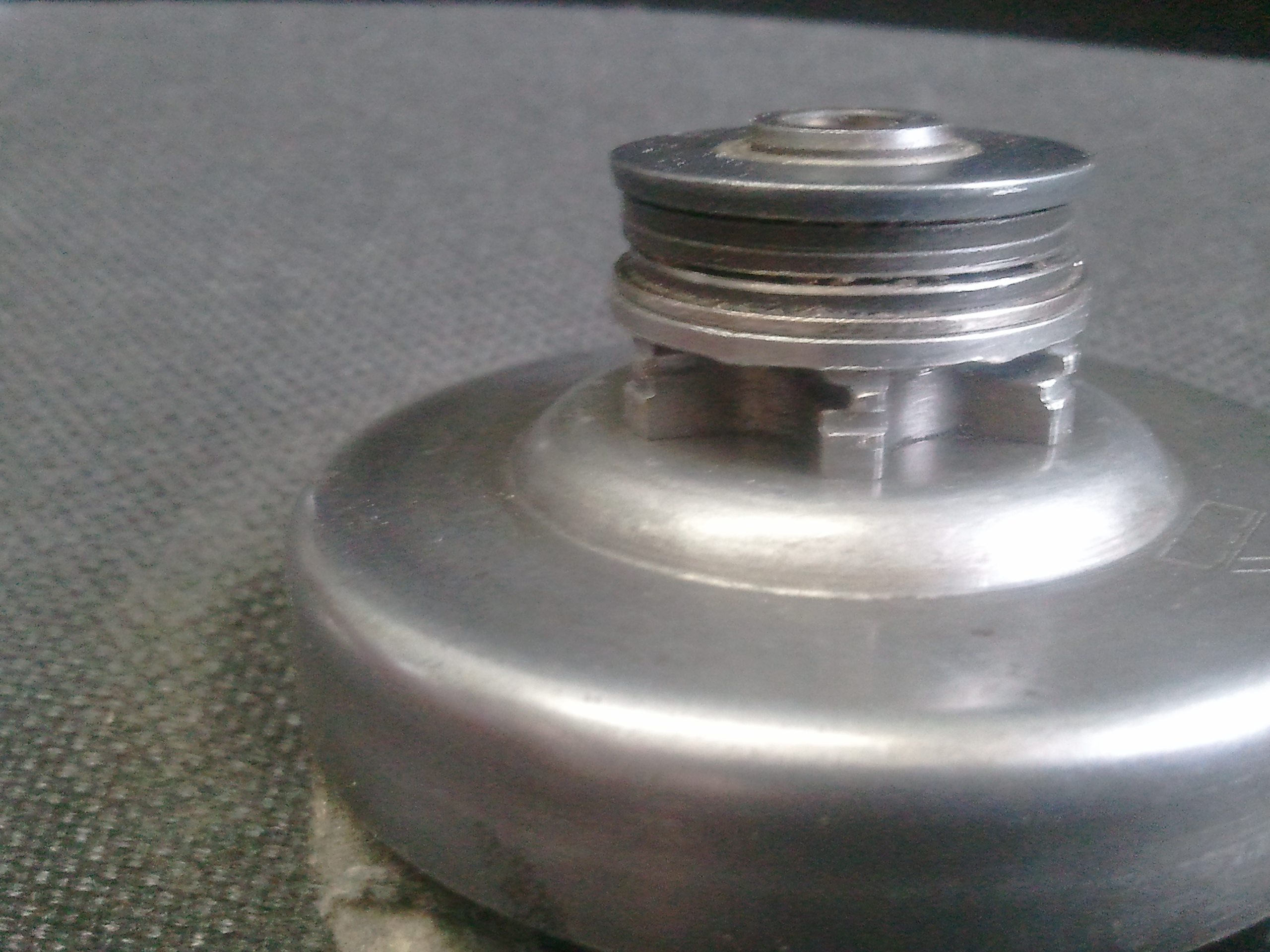

Таки да скорей всего выработка снял разсмотрел, снимается звёздочка просто держит одно штопорное колечко.
Посмотрел xn----jtbnihcbqdqdr4a.com/product/5796-korzina-v-sbore-dlya-elektropil-makita-dolmar-stern-i-drugie-kitayskogo-i-rossiyskogo-proizvodstva и пришёл к выводу, что возможно звездочка от моей старой пилы интерскол подойдет вечером посмотрю.
Откручиваю крышечку - полностью залито.
А глазок-окошко показывает: пусто.
Даже не знаю возможно для смазки цепи использовалось отработанное масло и остался налет на внутренней стенке окошка. Взгляните на фото у Вас такой цвет пластмассы?
Если корзина с интерскола не подойдет можно заменить одну звезду стоит аж 128грн цена актуальная benzomoto.com/p51884770-zvezdochka-elektropily-makita.html, нашёл описание как её снять pro-radio.ru/misc/11111/ думаю смогу поменять руки растут правильно:flag1:

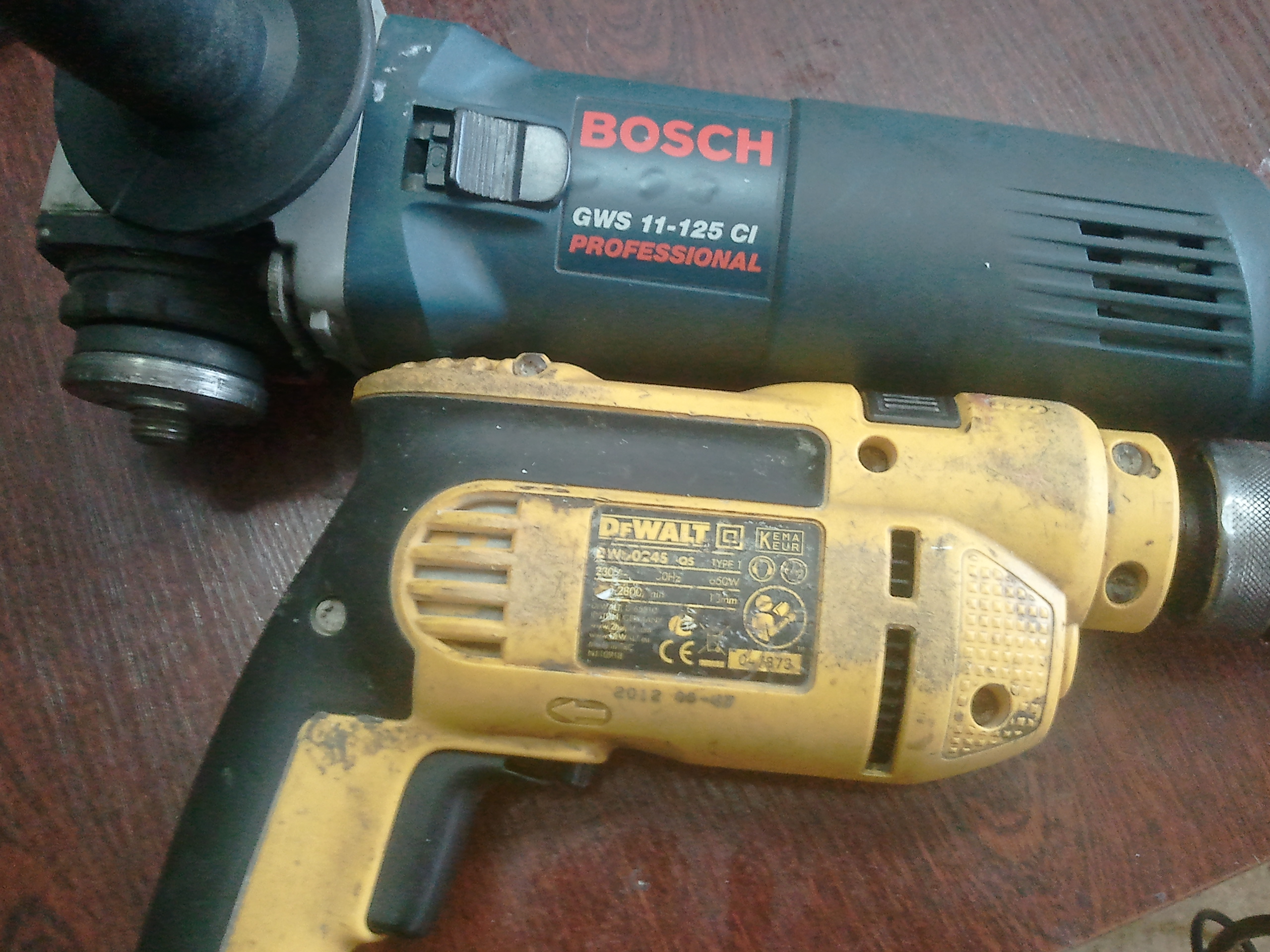

Сегодня ещё забрал у человека болгарку и дрель (1300грн за всё )пока не чистил и не разбирал но качество и работа на уровне
