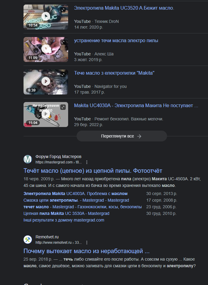

2 часа назад, Игорь&Ира сказал:
Не зовсім зрозумів: після роботи залишки масла необхідно зливати?
Ну в моїй воно протікає ) можна не зливати якщо норм все навколо заляпати маслом
  • Дякую 1
4 часа назад, standov сказал:
Так шож вы не пожалели 6к на ручную игрушку, а на нормальную пилу зажали??))
21 минуту назад, DimaF сказал:
ну по перше не 6 а 4.5 а по друге "нормальна пила" то шо таке? бо тече бош аке35, ну а по трете якийсь дитячий садочок ото "чого зажав" ) можу банку зробити, будете кидати а я буду купляти "нормальне", бо чого-б і не )

6 минут назад, standov сказал:
бо тече бош аке35,
Думал только дешевые текут)
У меня штурм за 80 баксов покупал, тёк, но поставил новую прокладку на бачек и перестало)
2 минуты назад, DimaF сказал:
я нею користувався раз на рік, зараз схоже взагалі не буду ) то-ж залити-злити масло не є проблемою але перший раз стелаж залило маслом знатно. Судячи по відгукам на розетці - масло то в неї болячка.
Ну і ціна там ті самі 80 баксів )))
Змінено користувачем standov
35 хвилин тому, standov сказав:
ну по перше не 6 а 4.5 а по друге "нормальна пила" то шо таке? бо тече бош акс35
Оригінальна Макіта 40 см за 115 Євро
Только что, Игорь&Ира сказал:
мені вже не треба, а цей бош я купив в мєтро з дисконтом 50%, тож "нііачемнежалію" )
Макіта UC4051A через бак не тече 100% і ніколи масло не зливав, але помітив як довго стоїть, то стає більше масла на шині, хоча з неї не капає, тому зберігаю шиною догори (а баком донизу)
