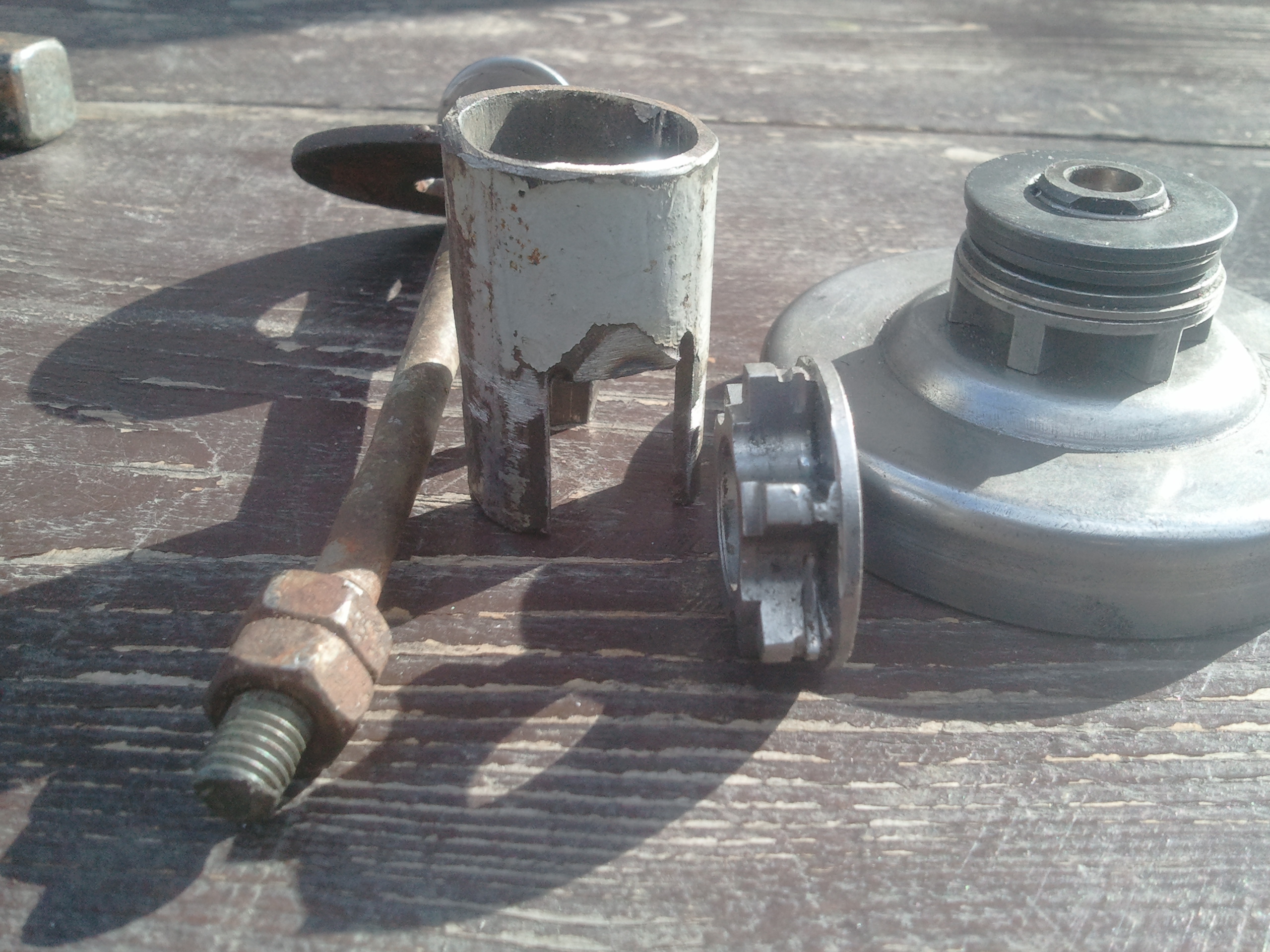

Возможно кому то будет интересно заменить выработаную приводную звезду на электропиле Makita UC4030A в сервисном центре не выйдет. Они не напрягаются, а меняют всю корзину в зборе:( а это минимум 500грн:(.
Собственно в сервисные центры обращаюсь только по гарантии, а так большинство не сложного ремонта под силу самому.
Купил за 115грн звезду дальше стал вопросс как снять сцепление, порылся в интернете и нашёл инфу сцепление это пакет пружинных шайб, застопоренный сверху кольцом. Шайбы надо ужать приспособлением, съемником вот самодельный съёмник из куска трубы. Именно так звездочка отделяется от маховика.
Проблем особых не было сделал сьемник снял и поменял в течении 10 минут вот фото

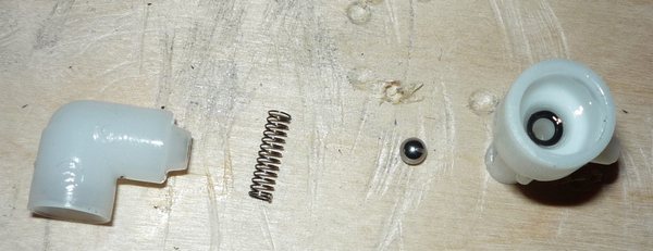

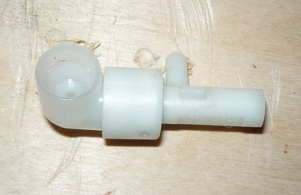

Ещё есть инфа касаемая подачи масла на цепь. Насос - самая капризная часть пилы. У одних он льёт масло, у других он вообще не качает. Если льёт масло, то это шарик виноват. Нужно ставить побольше. Либо масло лить погуще. Если не качает, то хапнул воздуха. Насос очень не любит воздух из-за того, что обратный клапан только один. Если в трубке воздух, то плунжер будет его гонять туда-сюда. Выход есть. Нужно либо создать в масляном бачке избыточное давление (ртом, насосом), чтобы масло само протолкнуло воздух, либо создать в выходном канале после насоса разряжение с помощью шприца. Последний метод работает хорошо. У себя поменял кришку масляного бачка поставил от Интерскола она с резиновой пимпочкой, нажимая на которую можно создать давления в бачке и не дуть ртом:). Вот фото самого виновника маслонасоса
