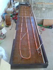

Ruslan R Опубліковано: 4 березня 2013 Поділитись Опубліковано: 4 березня 2013 Вот интересный вариант (эксклюзив), только тема на другом форуме. P.S. Модераторы наверно сообщение удалят... Почитать (посмотреть) можно там, а обсудить здесь. 1 Посилання на коментар Поділитися на інших сайтах More sharing options...
murava Опубліковано: 4 березня 2013 Поділитись Опубліковано: 4 березня 2013 Это несусветная глупость: монолитить в бетон медные трубы. Бетон и его производные весьма агрессивны, посему протечки в этом изделии - просто вопрос времени. Уж лучше бы кабель электрический проложил. Толку было бы больше. Посилання на коментар Поділитися на інших сайтах More sharing options...
Hotfloor Опубліковано: 4 березня 2013 Поділитись Опубліковано: 4 березня 2013 Это несусветная глупость: монолитить в бетон медные трубы. Бетон и его производные весьма агрессивны, посему протечки в этом изделии - просто вопрос времени. Уж лучше бы кабель электрический проложил. Толку было бы больше. И можно греть подоконник не включая всю систему отопления. Хотя на такую маленькую площадь не у всех производителей есть кабель. Но есть варианты. И потребляет всего то порядка 100 Вт. Посилання на коментар Поділитися на інших сайтах More sharing options...
Всеволодович Опубліковано: 4 березня 2013 Поділитись Опубліковано: 4 березня 2013 И можно греть подоконник не включая всю систему отопления. Хотя на такую маленькую площадь не у всех производителей есть кабель. Но есть варианты. И потребляет всего то порядка 100 Вт. Понятно, что Вы за электрические ТП. Но зачем человеку у которого газовый котел, и 5 кВт на дом ставить электрический теплый подоконник? (ведь он не один) Электрический ТП в квартире, это вариант, включать когда нет отопления. А в доме, похолодало включил котел на минимум миниморум ТП и подоконники. Посилання на коментар Поділитися на інших сайтах More sharing options...
Hotfloor Опубліковано: 11 березня 2013 Поділитись Опубліковано: 11 березня 2013 Понятно, что Вы за электрические ТП. Но зачем человеку у которого газовый котел, и 5 кВт на дом ставить электрический теплый подоконник? (ведь он не один) Электрический ТП в квартире, это вариант, включать когда нет отопления. А в доме, похолодало включил котел на минимум миниморум ТП и подоконники. А если в доме тепло, а вам просто хочется подогреть подоконник, что б было комфортно на нём сидеть? Посилання на коментар Поділитися на інших сайтах More sharing options...
