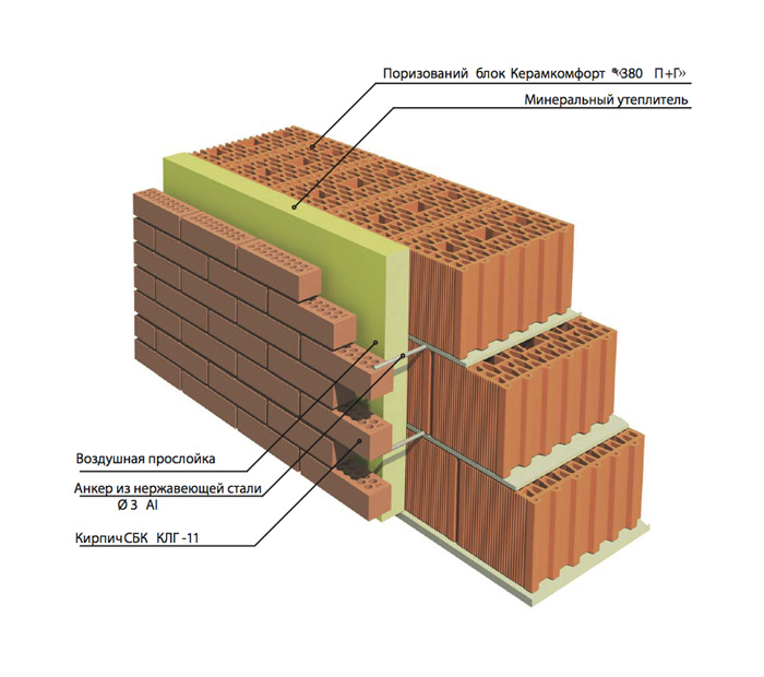

доброго времени суток! время идет, от чтения форума уже голова кругом идет, вот сегодня еле осилил ветку "Что скажете о блоках Поротерм?".
Живу на юге Украины, отношу к III температурной зоне. Помогите определиться с материалом стен. Достаточно ли сделать однослойные из 38го Кератерма на обычном цементно-песчаном растворе?
И еще:
1) производитель Поротерма в своих буклетах пишет о преимуществе однослойных стен, а вот форумчане против (низкая морозостойкость, точка росы будет в блоке и т.д.).
2) производитель Поротерма предлагает и многослойные стены с применением ЭППС, и опять форумчане против: неэкологично, утеплитель со временем теряет свойства и т.д.
в общем сколько людей, столько мнений. Не настолько богат, чтобы строить 3 дома... жизни не хватит... Хочется сразу построить для себя....
помогите, плиз!
добрый вечер землякам, я с Херсонщины. это 1е:))
Так, давайте по порядку
- коэфициент термического сопротивления кладки для киева 2,8 м2К/вт - это для Киева. 38 блок на ТЕПЛОМ р-ре дает 2,86 вроде. Те хватает. Никаких точек росы внутри стены не будет. Тем более при однослойной стене.На обычно р-ре коэфициент ниже. Но это для Киева. Для юга хватает. Вы вместо того что бы тут слушать мнения - найдите двух трех человек здесь же кто пожил в таких домах, их оч много строили до 08 года и узнайте, как у них дела.
-ЭППС применять не стоит по одной лишь причине - вы покупаете экологически чистый материал, поризированную керамику, которая дает дому свободно "дышать" - зачем вам ее закрывать слабопаропроницаемым материалом, базальтовая вата. вариант однозначный.

У нас просто люди боятся доверять однослойным стенам, хотя зря.
Для таких клиентов есть 30 или 25 блок плюс воздушная прослойка плюс кирпич.
Вата будет набирать влагу, только если воздуху, в котором она содержиться, не куда будет дальше идти, а у вас будет воздушный зазор.
Так что смело в бой!!!!!

Положите на теплый р-р коэфициент будет 3,33. И не поленитесь потратиться на вату 5 ку.

подскажите, пожалуйста, в варианте с обкладкой клинкером клинкер тоже должен лежать на фундаменте, если так, то печально :( у меня толщина стен фундамента 30 см (по проекту вообще была 25, увеличил для газоблока, но за зиму передумал и решил керамблок)?
да кирпичная стена тоже должна стоять на одном фундаменте с сосновной стеной. Вариант Сканрока не рассмтаривали?

500 % должен лежать на фундаменте- Посчитайте сами : в м2 лицевой кладки 55 кирпичей. Если у Вас 2 этажа суммарной высотой 5 м, то вес условного столба кладки шириной 1м Х 5м = 55 кирпХ 5м2 = 275 кирпичей весом 2,5- 3 кг. Т.о мин. вес составит 687 кг. Плюс вес раствора и естественная влажность кладки-тоже вес. На что их опереть ? Кроме того, если совсем по уму то при кладке блока надо было выпускать наружу анкерные связи для соединения между собой будущей кладки из лицевого кирпича и основной стены. Сейчас вкручивать в газобетон анкера стремновато да и дороже выйдет по всем раскладам. У вас какая толщина газоблочной стены, плотность газоблока и на что его ложили ?

а если просто 38й блок + клинкерная плитка (как облицовка, чтобы не тратиться на краску каждые 3-5 лет) и без всяких утеплителей. Чем плох вариант для юга Украины?
или сделать на 25м блоке + воздушный зазор + клинкерный кирпич? Реально поместить на фундаменте 30 см? (керамблок можно немного сдвинуть во внутрь дома)
Можно так сделать и вместо клинкерного целого кирпича взять половинку.
извиняюсь за назойливость, а как будет лучше из 2х вариантов, описанных мной?
