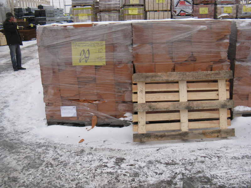

Не стоит идеализировать поротерм. Геометрия у него тоже не идеальна, и хрупок он не меньше чем Кератерм. За такие деньги он действительно должен быть идеальным. Насчёт качества смотрите сами. Полет в эпицентре пролежал с осени, вот что с ним сейчас!

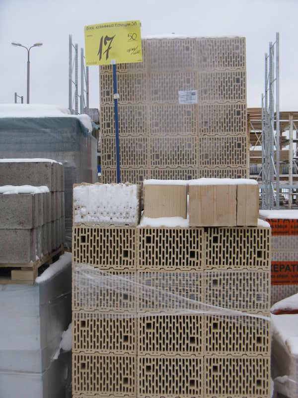

А, вот с Кератермом вроде такой беды нет. И геометрия у него получше даже чем я видел на выставке. Выводы делать вам господа, я просто проиллюстрировал увиденное.
Лучше поддерживать отечественного производителя, Поляки и так лучше живут!!!
это остатки боя - который или собирали с разных палетт или палета падала - у нас такое было и при доставке и при выгрузке. Обратите внимание - упаковки нет, просто стреч. Он должен быть в термоусадочной упаковке со всеми регалиями производителя.
:) Да бой по такой цене?
И там кстати не слова об этом!!!
Кератерм тоже в целлофане! Это явно не заводская упаковка. Давайте не обманывать себя. Поротерм не стоит этих денег!
Не знаю где Вы это нарыли, это точно бой, заводской совсем по другому сложен и упакован. У меня такого не было, битых почти не было. В последнем поддоне, который остался после стройки, перезимовал не накрытым, несколько раз переставлялся было три (из 60) треснутых блока, но не так как Вы привели - они просто были треснутыми, этого не видно было и обнаружилось, когда поддон распаковали и блоки переносили, если что-то и побили, так это строители при подъеме/переноски.
Кстати продавец декларировал замену, если будет более 5% боя.

У нас в Одессе в "Эпицентре" он в таком же состоянии. Но может действиетльно бой, так как не фирменная упаковка.
это
это ж Эпик - там халявы просто так не бывает. Смотреть надо - а на второй фото это у вас кератерм.
это
ДА! Он самый. Не помню какого месяца партия но очень он уж ровненький был.
