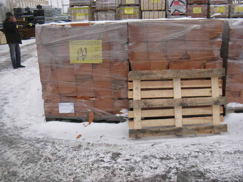

Добрый всем вечер и с наступающим праздником! Ищу поротерм 440. Просмотрел интернет цены не ниже 30 грн. Может кто видал по-меньше????? :(
Я видел в Эпиценре по 29.10 грн. Но он был в ужасном состоянии. Если у них это остатки боя, тогда сори. Но возможно есть и хороший, так как цена совсем не за бой выставлена. Загляните может что и выгорит.
Там все грустно- это перепакованный бой.
