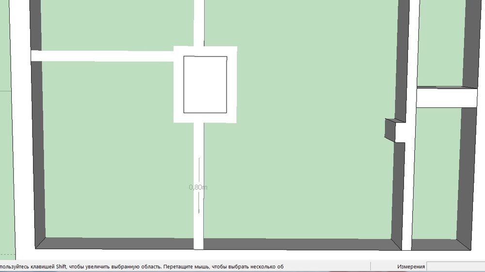

Здравствуйте, мастера!
Ищу рабочую порядовку печи ... очень понравилась Хлебопечь Кузнецова
вот тут нашел порядовку в google SketchUP
можно ли использовать такой вариант? есть ли неудачные моменты?
тоже хочу подтапливать второй этаж.
Кто может помочь с порядовками?
И можно ли фундамент под печь связывать с фундаментом дома... вроде как пишут о независимом фундаменте.... но тогда как быть с фундаментом под перестенки?

Чтобы сделать нормальную хлебопечь Кузнецова нужно иметь опыт печных работ. У Вас он есть?.
Автор проектов этих Солин(bobsol). К Кузнецову они не имеют никакого отношения.
лучше не связывать фундаменты печи и дома, внутренние стены просто примыкают,но не перевязываются в кладке со стенами печи. Там у Вас всегда будет деформационный шов. Его закрывают накладной отделкой и все.
Благодарю за ответ! С фундаментом отчасти прояснилось...
единственно настораживает разрыв монолита фундамента... подозреваю что это не критически опасно... но выглядит менее прочно :)
Да абсолютно верно... опыта в печном деле нет :)...
и за это спасибо... предупрежден - значит вооружен!

Нагреть два этажа от одной топки можно. Но лучше делать по отдельной топке для каждого этажа.
А проект я Вам могу сделать и печь построить если захотите.
Вообще дом не маленький... и весь одной грубкой отопить было б не плохо конечно.... если это возможно... но у меня и газовый котел должен быть по планам... а грубка вспомогательно-отопительно-декоративное сооружение :)
Хмм... а как мы можем пообщаться более предметно по этому поводу?... нужен ли готовый просчитанный план дома уже?.. а то у меня все еще 3D эскиз :)...

:no: нне-а.... теплопотери у меня по расчету киловатт 11... 4,5 тут правда инфильтрация... но это тоже надо... и будет стоять котел газовый... и Теплые полы... ванную будет сушить постоянно... да и рассчитан на отопление дома в целом конечно же.... а грубка в теории при двойной топке утром и вечером.. без "перекала топливника" всего 4-5 киловатт даст... а вот тут вот проект на 2 этажа похоже расчитан на длительную топку sdelaipech.ru/post/261 весь первый этаж шамотом загильзован :) но мне такое не нужно
Первое и самое главное - Я хочу печку... а именно Хлебопечь Кузнецова уж больно она мне нравится.... :) хочу несмотря на любые эстетические неидеальности...
Второе - второй этаж..... и тот колпак.... целесообразнее его рассматривать как трубу... проходящую сквозь второй этаж... но почему бы ее не сделать колпаком... что бы часть тепла при разгоревшейся грубке там задерживалась... к тому же работает ведь такой проэкт sdelaipech.ru/post/170 вот отзывы автора.... forum.anastasia.ru/topic_47597_15.html ... и второй этаж подогревает.....правда там квадратру 6х6 была :)... а по поводу того что дым не пойдет... хм... так там и задвижка есть раскрывающая вверху верхний колпак - всеравно что прямая труба выходит...
Третье - размещение.... да наверное не самое идеальное с эстетической точки зрения... но лучше планировки не придумал... и все решили... что и так хорошо....
У моей бабушки в деревне дом 8х8 (4 жилые комнаты обогреваемые грубкой).... деревянные колоды сантиметров 20 обмазанные глиной и облицованные позже кирпичем полнотелым М75 =) бабушка часто экономила и топила только 1 раз :) в день почти всю зиму и редко, когда крутые морозы, 2 раза... и ничего.... выживали (откровенно жарко не было...)... так что думаю если и свет и газ отключат то я переживу... к тому же смогу погреться у печки на первом этаже :)... а если надо то и 3 раза протопить можно...
может если все так тяжело воспринимается... то сойдемся на проекте одноэтажного варианта "правильной печи Кузнецова" ? :friends:...
