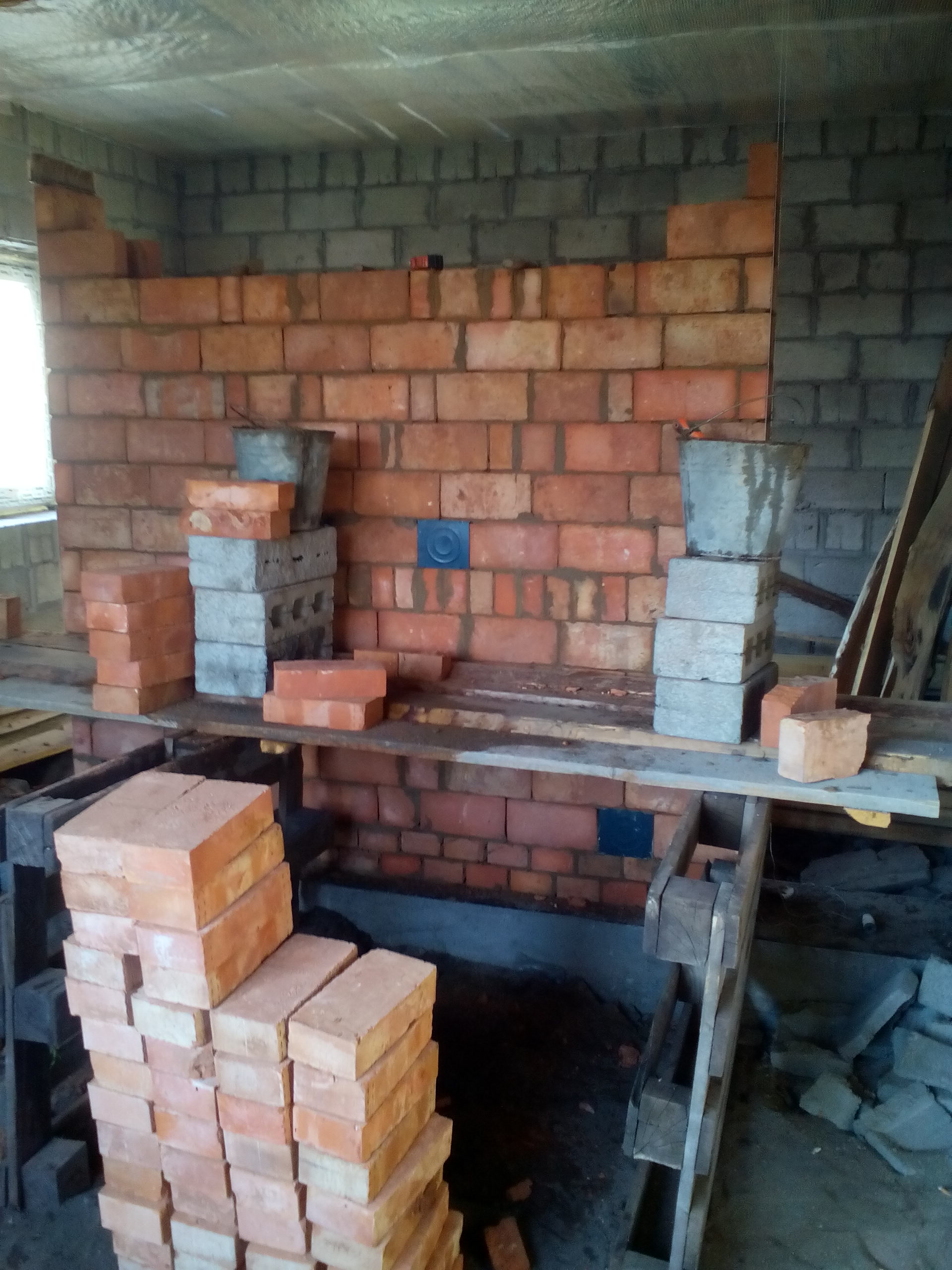

Тоже такую печь хочу выложить себе banner.pngbanner.png(%D1%81%D1%81%D1%8B%D0%BB%D0%BA%D0%B0%20%D0%BD%D0%B0%20%D0%B8%D0%B7%D0%BE%D0%B1%D1%80%D0%B0%D0%B6%D0%B5%D0%BD%D0%B8%D0%B5%20%D1%83%D1%81%D1%82%D0%B0%D1%80%D0%B5%D0%BB%D0%B0)

Опыт построения печей с одной топкой на 2 этажа есть, лучше когда на каждом этаже по печи:).
