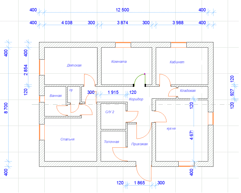

Покритикуйте планировку одноэтажного домика))
serg1059
3,12м.кв. между спальней и входом в санузел - эта площа не используется.
не лучше ли сделать сразу вход в санузел со спальни? да и зачем его делать раздельным?
+1.
Судя по всему, это с/у в родительской спальне? Площадь "холла" 2,09 из-за открывания дверей не будет использоваться совершенно + перегородки съедают пространоство.
И еще. Как по мне, маловато подсобных помещений. Ну там, кладовок, гардеробных. Для меня одна из прелестей дома -это возможность удобно хранить большое количество нужных вещей. Комнаты у вас небольшие, со встроенными шкафами особо не разгонишься. Можно "родительский" с/у объединить, как уже предлагали и частично использовать под гардеробную.
Вы пишете : "Пока не могу придумать как ещё отрезать площади у холла..."
А уже, наверное, и не надо больше отрезать :) У вас и так там получаются много дверей и проходная зона. Хоть где-то найдите место в холле для диванчика-креслица-лавочки-банкетки... Прихожая - тамбур у вас маленькая. Поставите шкаф - и два человека там уже не развернутся. Вам и вашим домашним/ гостям понадобится место, чтобы обуться - разуться, поставить сумки, покупки. Вы будете делать это в холле, скорее всего.
И еще очень важный момент при планировке помещений - ориентация по сторонам света , от соседей и от дороги. Например на юго-западной кухне летом очень жарко. Спальня с окном на оживленную дорогу - очень некомфортно. Окно в ванной в непосредственной близости к соседским окнам .... тоже 100 раз подумаешь, а открыть ли то окно.
19 квадратов - маловато для кухни+столовой+гостиной "3 в 1"
просто физически не поместится там все. кухня+столовая еще как-то можно, но зону отдыха никак там уже не разместить
комнаты по 10-11 метров - крайне мало.
скажите, чем обусловлена ваше желание строить в 1 этаж?
не правильнее ли уйти в сторону 2 этажа (мансарда/полноценный - без разницы)?
тогда и гостиную запросто сделать можно, и спальни пообъемнее
Оно то так, и спорить не стану, но бюджет не позволит построить 2 этажа а потом его содержать. В основном строю я один, иногда помогает еще 1-2 чел -тяжело будет гнать второй этаж, перекрытия, да и крышу высоко городить...
Речь о втором этаже не ведется. Мансарда - это полезное использование чердака. Немного только подымается крыша. При вашей площади наверху получается минимум две больших комнаты и санузел.
На первом этапе можно просто предусмотреть возможность выхода на мансарду, а в перспективе - как карта ляжет.
А по поводу разделенного санузла в спальне все-таки еще раз подумайте. Ванная площадью 5,31 метра достаточно большая что б там поставить унитаз. А вот скрытый гардеробчик очень пригодится. Ну и просто прикиньте стоимость шкафа-купе той же площади.

serg1059 указывал, что лишних денег нет. Поэтому вешалка для одежды делается из обычной трубы от стенки до стенки. Для полочек берется в магазине недорогой стеллаж. И на первое время пойдет.
И потом, нужен ли такой большой гостевой санузел? Может его немного подрезать и увеличить топочную? Там уж совсем мало места.
Сразу предусматривайте, что стена, в которой проходят вент. каналы получается минимум сантиметров 30.
Спасибо, учтем. Как раз по поводу вентканалов сейчас думаю куда их влепить. А в гостевой с/у хочу еще стиралку всунуть..Думаете места хватит?
Насчет полочек проблем нет, в прошлом году за 2 дня выходных сам склепал 2 шкафа купе и получилось в 2 раза дешевле чем готовый такой же конфигурации.))

со спальни выход в собственный С/У очень удобно, но зачем там разделять с/у на холл, ванную и т.д.?
и если честно навскидку посмотрев на планировку, та кокой-то лабиринт получается.
Детям классно будет в прятки играть.
Без обид.
Без обид.
То пусть детишки радуются))
У вас топочная 1,5 м в ширину. Представьте себя в ней...
А теперь поставьте туда водяные фильтра, накопительный бойлер, гидроаккумулятор...
Когда вы поставите туда все необходимое оборудование, без которого современный дом не обходится - там просто не останется прохода.
Наружные стены какой толщины? Судя по схеме - сантиметров 20-30.
По поводу топочной я тоже уже задумался...Наверное все же заберу площади у санузла.
Наружные стены - указан только несущий слой (в кирпич) наружное утепление не указано.

Можете меня попинать за мой одноэтажник) Коридор 6-7 метров. Общая площадь -порядка 100 кв.м.
Но если бы была гостинная-зал, то можно коридор сделать на порядок меньше.
дык чего там пинать - нормальная старотипная планировка, как в домах 60-х - куча комнат и дверей, гостям никто не рад
гостям будем радоваться на кухне- она не маленькая, а на ночь гости будут отправлены в гостевую спальню, думаю, они не будут против))
кухня крохотулечная
А зачем так странно сдела вход в СУ1 — через спальню? А если дитю на горшок ночью приспичит? ;)
Про саму планировку из одних дверей уже без меня написали.
Да и совместить можно было бы ванну и туалет. Было бы вместо трех дверей- одна.:)
Совмещённый СУ имеет свои недостатки. Правда, при наличии двух СУ в доме это уже практически не имеет значения. :)
Судя по планировке, этот санузел сугубо хозяйский. Смысл его делать раздельным? Очередь стоять не будет:)
кухня крохотулечная
Ну, не мегабольшая, но небольшой компанией разместиться можно. Имею опыт отмечания в тесном кругу родственников вдесятером на восьмиметровой кухне. ;)
Понимаю, но пока жену не убедил в этом)), но, думаю, пока дойдем до этапа установки не несущих перегородок там будет одна дверь)
А почему кухня крохотулечная?? 20 квадратов как ни как...
Вот сейчас живу в квартире, где кухня 6 квадратов- это действительно крохотулечная)
При её размере ещё и с функцией гостиной она будет справляться плохо. У Вас запланирован дом практически стометровой или около того площади. Но весь какой-то тесный.
Ну компактный, скажем так. Во первых цель - это 4 комнаты, 2 с.у., отдельная топочная (котел твердотопливный поначалу будет), ну и кухня как можно больше. Может быть еще увеличу кухню за счет кабинета+ кладовой..

Сто метров — не так мало (я вырос на 35-ти). Но у Вас они — тесные, их не видно. Вот, примеры (построенные) домов сходной площади, они не выглядят тесными:
1. Проект Сергей_1975.
2. Соломенный дом korund'а.
А вообще, по одноэтажным домам у нас тема есть.
