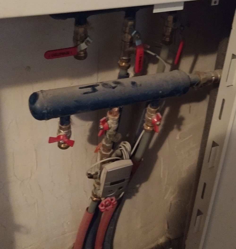

Так, а что тогда делать, если предусмотрено подключение радиаторов снизу (или снизу из стены)? Как защитить радиаторы от слива воды из системы отопления?
На щитке отопления на подаче и на обратке стоят запорные краны, т.е. закрыть вручную я могу, но будет ли это правильно?

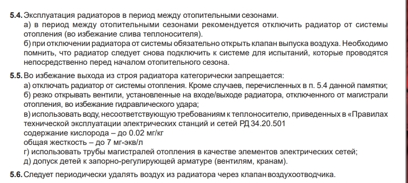

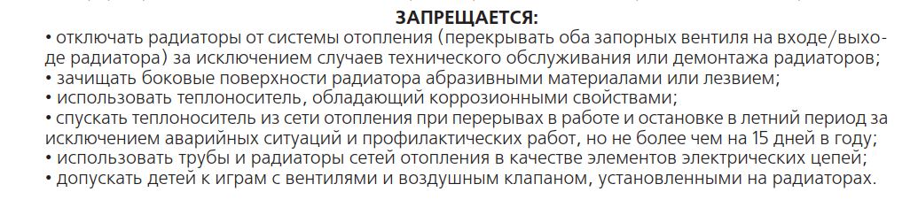

UPD. Нашел тех паспорт к радиаторам, там пишут, что между отопительными сезонами лучше отключать радиатор от системы (во избежание слива теплоносителя)

А почему производители, и не только, не рекомендуют закрывать оба крана на радиаторе?
Был ответ на картинке выше...

Но я не нашел инструкции нормального производителя, где бы это сказано.
Почему нельзя закрывать оба крана , а? Это же бред.
Только давайте не скан того, что напечатано задней левой ногой на какой-то бумажке, а нормальную инструкцию.
Кстати, такой запред , я думаю, подразумевает то, что нет байпаса, и первая секция является байпасом. Тогда да, вы перекроете и все,вся система заглушена.
Если хотите следовать такой "Ынструкции", закройте краны, отсоедините батарею, просушите... :))) Не хотите? Тогда просто закройте краны. Но убедитесь, что есть байпас.

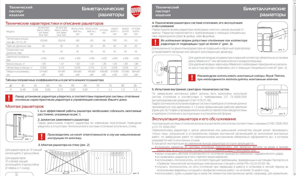

Насчет инструкции - погуглил, и во второй-же инструкции нашел прямой запрет на 2 вещи.
1. Полностью отключать, кроме случая ремонта.
2. Подсвечивать огнем воздухоотводчик.
И, да, второй пункт я делал - оттуда выходил водород и горел)
Роял-Термо подойдет как нормальный производитель?
bimetal_passport-rt_2020-new.pdf

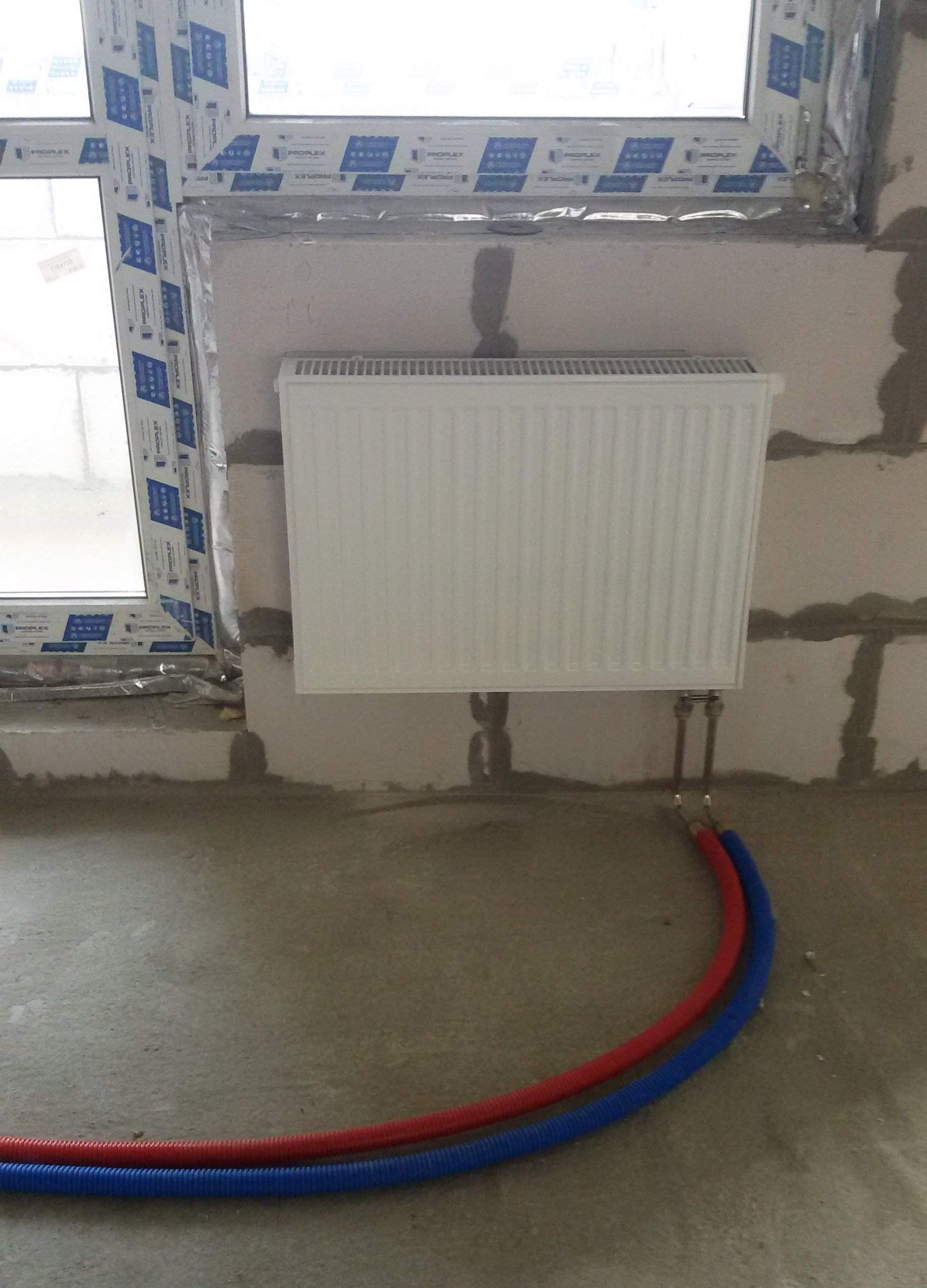

Новострой. Температура теплоносителя не высокая. В морозы погорячее, но руку держать можно, а в более теплые дни просто теплые. Стоят стальные радиаторы ROZMA. Насколько они хороши? Смущает что конвекторное оребрение всегда холодное. Это нормально?
Добрый вечер всем.
Нормально
