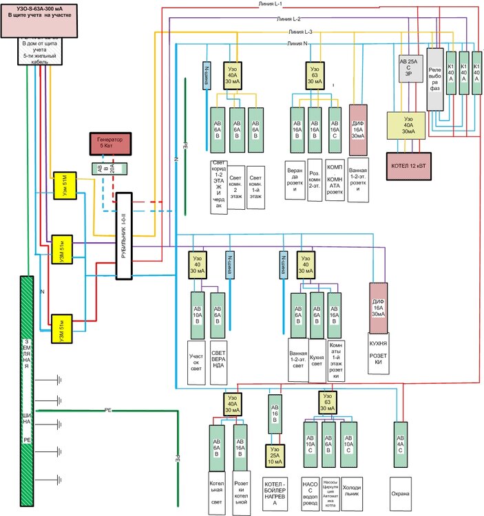

Щиток в дом и схема!
хищник
хищник, со счетчика, так будет меньше вопросов у пломбировщика, хотя, думаю, все-равно докопаются.
Нашел у нормальных представителей за 6.700р
Выходной автомат 3P меняю на днях на селективное узо 4Р 63А/300мА
меняйте на сорокаамперное(экономия 130 баксов) - все равно вводной автомат на 32А.
И тогда вводным аппаратом домового щита станет любимый реверс-рубильник.
А вот вводной автомат перед счетчиком положено ставить 4-х полюсный

В случае недеревянного дома УЗО на освещение - излишество. Да и групповые УЗО - лишние.
Это циркуляционник, холодильник, система охраны. БЕЗ УЗО.
Поясните, на каком основании?
неправда ваша.
В случае УЗО_снизу у нас:
а) УЗО со стороны генератора защищено от КЗ
б) линия питания котла красивенько уходит из-под одного устройства
А вышестоящих АВ для защиты УЗО нет?
Заземление же меряйте не количеством железа, а его электрическим сопротивлением - не более 4 Ом
Поясните, зачем ТСу 4 Ом? Что это за требование?

А чем полезнее дифы?
Места меньше занимают?
Вроде как по грамотному если,то это автомат + узо.
во-первых, вы обеспечите группы раздельной защитой от прикосновения
во-вторых, ноль линии будет подключен к тому же аппарату защиты, что и фаза. А не к клеммнику "N после УЗО"
в-третьих

А у вас какой источник? Еще доводы в пользу ДИФа будут?
о цирк.насосе и холодильнике
из соображений меньшей вероятности отключения важных потребителей.
про расположение УЗО - под ВА:
этот ВА и будет защищать сеть от КЗ и в УЗО, и в нагрузке

Чем же тогда лучше АВ+АВ+УЗО, чем АВ+УЗО+АВ?
п. 7.1.76. Который прямо рекомендует использование дифавтоматов(см.цитату)
Для групповой сети сформулируйте обоснование для ДИФа. Схема АВ(вводной)+ДИФ+(группа)АВ, против АВ(вводной)+УЗО+(группа)АВ.
я расписывал ранее. Повторю(раз уж традиция):
1. Линия защищена от КЗ и в УЗО
2. Все токоведущие жилы кабеля заведены в один АЗ

Раз---по Вашей схеме которую вы выкладывали несколько постов выше, как я понимаю практически одни дифы стоят.
Так получается один диф на линию
если посчитать на мой щит на линии понадобится около 20 дифов.
Т.е примерно только на дифы линий уйдет 23-25 тысяч.руб + АВТОМАТЫ и узо котла-прочие элементы и того щит выйдет под 40 тысяч.
Что как говорится для кармана ощутимо.
Думаю вот уменьшить кол-во линий-может объединить какие-то.
Ну типа распределить чтобы на получилось перекоса фаз.

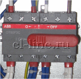

Хотел еще спросить почему такое удивление от перекидного рубильника АВВ --ЭТО дорого 1.700 рублей?
Или дешего?
Кстати в электромонтаже на Планерной метро такой же вроде как 3400 рублей

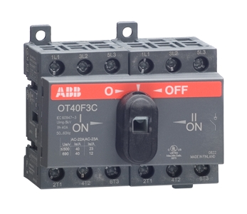

Мне же вот такой нужен рубильник на дин рейку?
Это оба они?
реальная цена реверсного ОТ40 - $80. А МПО Электромонтаж - контора (очень)жадная. Зато почти всё есть и удобный сайт - с онлайн проверкой по наличию.

Благодарю!
Щит купил на 90 модулей--2-е тыщи-наш железный
Купил узошек, автоматов,дифов--Хагерских вместе с узм и щитом обошлось в районе грубо под 30 тыщ
И даже селективное купил поставлю в щит учета на участке.
Странным образом поставив все в щит у меня осталось свободного места 15 модулей примерно с учетом того что еще надо нулевые шинки будет надо ставить.
вводное узо селективное ставлю в щит учета на участке.
От него в дом 5-ти жильным кабелем веду.
Жилы L1-L2-L3 И N и РЕ
N и РЕ сразу завожу на свои шины
К РЕ-подключаю заземление возле дома--4-5 штырей 3-х метровых в ряд.
В итоге образовался вопросик
вот на входе у меня получается сам ввод кабеля на узм-51м
1-Может надо модуль или контакты какие-то установить на вводе?
2- по узм-51-там выход НОЛЬ тоже есть-надо ли их все вместе соединить и тогда завести на переключатель -генератор-сеть?
3-Еще исправил автомат 20А на генератор--ПОСТАВИЛ ЕГО ПЕРЕД рубильником-так правильно?

вот на входе у меня получается сам ввод кабеля на узм-51м?
или под рубильник убрать или вынести в щит учёта, но там места не хватит
можно на N посадить. А можно и не сажать.
Да места уже там нет для УЗМ- сегодня померил!

При удельном сопротивлении земли r >100 Ом×м допускается увеличивать указанные нормы в 0,01r раз, но не более десятикратного.
Выделенное тогда о чем говорит?
При обрыве питающего нуля и сопротивлении заземлителя 10 Ом ток однофазного КЗ составит не более 20-21 А. При 4 Омах - 44-50 А.
Номинал АЗ в схеме ТС - 32А
При ЗУ 4 Ом у ТС, ток КЗ будет ниже чем 44-50А и мы не дождемся срабатывания АВ 32А.
На котёл автомат и УЗО лучше поменять местами. Правильно будет сначала УЗО, потом автомат и котёл. Автомат должен защищать УЗО при КЗ.
Вот это мне не понятно.
Какая разница во взаимном расположении УЗО и автомата, когда ток КЗ протекает по ВСЕЙ цепи...
Другое дело, когда в зону контроля УЗО попадает еще и автомат.
приведите свой расчет - посмотрим, кто ошибается.
Ток КЗ будет ограничен не только R ЗУ дома, но и R ЗУ источника питания, остальными R (провода, источник) можно пренебречь. Ток будет порядка 27А.

Вы бы хоть схему ТС-а посмотрели, что ли
не "первую попавшуюся", а - выделенную специально для подключения холодильника
Обычная розетка под это не подходит. И уже объяснял почему.
Добавлено через 33 секунды
Видел, и вашу схему обвешанную дифами тоже.
