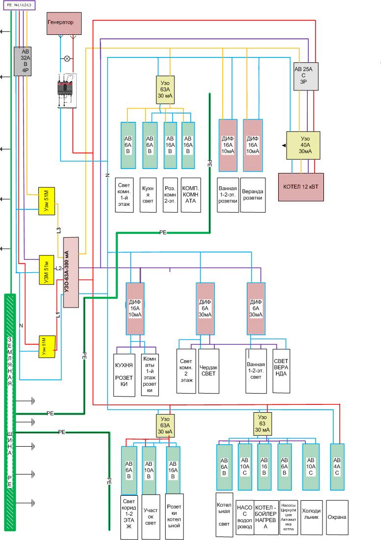

Щиток в дом и схема!
хищник
может будут еще замечания.
а зачем при вводе селективное УЗО, можно обойтися простым на 300мА(я так думаю)
свет комнаты 2 етаж + чердак я б разделил, поставил второй автомат на 6А. разные помещения(как то так)
в приципе на свет можно поставить 10А, вместо 6А.
что то я не понимаю догистику связи УЗМ+реле выбора фаз+контакторы. на схемке как то изображенно туманно((
Добавлено через 14 минут
Узо на каждой группе 63А/30мА-оставить или сменить на 40А/30мА ?
да можно, нагрузки там нету на 63А
ЧТО такое 7ДА и какое узо 3 УЗО 4п ----имеете ввиду-не могу понять??
7(семь) ДА(дифавтоматов)
и убрать все групповые 4п(четырёхполюсные)УЗО (о, Доже ! они у вас размножаются !)
Реле выбора фаз вам нафиг не надо. Просто поставьте переключающий рубильник для запитки от генератора на:

Тип рубильника, например, OT25F3C или три штуки E214-25-101
И ещё раз: УЗМ уберите ПОД вводное УЗО. Оно понадежнее будет

Так в схеме 4-полюсные УЗО только вводное селективное и на котёл. Остальные все УЗО 2-полюсные.

Три вводных:
1. В комнате на 2-ом дите влезло в розетку - кухня, 1-й этаж без света, комп - обесточен. На компе крутилась 1С, накрылась.
2. В кухне из чайника плюхнуло - 2-й этаж и ванные без света, комнатные розетки погасли. А хозяйка в ванной голову мыла, пока чайник закипал
3. В насосе села изоляция(крот кабель укусил) - встал циркуляционный насос, котельная без света, автоматика котла обесточена. А хозяин споткнулся в темном коридоре...
И добавьте 4 клеммника на N после этих УЗО.

Конечно бюджет очень важен-лишнего мне не надо в щите
Хотелось бы оптимально недорого, но правильно!
как же мне тогда лучше скомпоновать линии-чтоб не было Вами перечисленных проблем?
Посоветуйте--может что-то еще разделить или объединить в схеме?
Селективное узо заменил-поставил такое же простое 4Р/63А/300мА

Вот так начал ставить дифы в схему-начал со средней части.
Так будет правильно?
дабы в последствии всю схемку переделать

Попробуйте что-то на кшалт прилагаемого рисунка сваять

1. Схема дифзащиты избыточна.
2. Стоимость автоматики - раз в 5 выше достаточной для обеспечения защиты от прямого и косвенного прикосновения. Требует полной замены через 10 лет (срок службы)
3. Управление освещением - достаточно для повышения вероятности получения бытовых травм.
4. Защита электрокотла не обеспечивает бесперебойности его питания
5. Недостаточно линий в кухню - перегрузка
6 УЗО перед счётчиком (за границей эксплуатационной ответственности) - нонсенс.
7 Стоимость вводной КЛ кабелем нг с медными жилами, сечением 16 мм2, в трубе - раз в 7-10 выше достаточной.

Я бы еще добавил:
1. Диф. защиту лучше типа А (а не АС, как на схеме)
2. Освещение лучше защитить УЗО
3. Влажные помещения нужно защищать УЗО с током срабатывания 10мА (на схеме везде 30мА).
4. Розетки на кухню сидят на одном автомате 20А, а где интересно продаются механизмы розетки которые выдерживают 20А (видел только на 16А)? ИМХО, надо разделить кухню на две группы с автоматами по 16А (или меньше), или ограничить свои "хотелки" и заменить автомат на 16А.
ИМХО, схема потенциально опасная и очень дорогая (в плане стоимости компонентов)...
В эту схему (в корпус щитка) лучше всего (disclaimer!) добавить ОСП-1

Спасибо друзья форумчане за помощь!
Вот что у меня получилось на данное время
Дифы на все линии розеток пока не ставлю--поставил на ответственные линии--розетки кухня---розетки ванная
--на все розеточные линии не ставлю, а то схема выйдет под 100 тыс
Наверное практически финальная схема--если замечания еще есть пож-ста!
