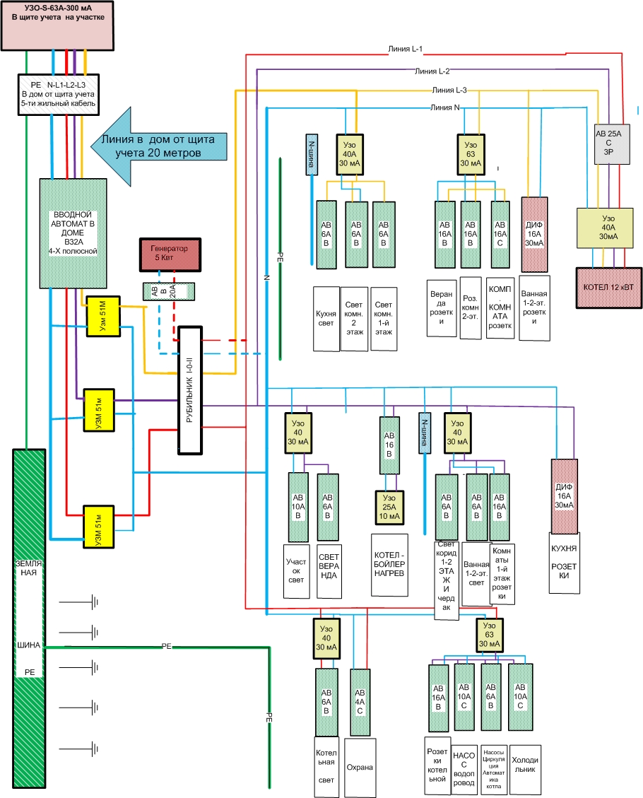

мне уж тогда подскажите
Повторюсь!
Имею 3-х фазный ввод в щит учета на участке
в нем делю PEN на N и РЕ
в ДОМ веду 5-ти жильным кабелем
Вводной автомат в доме В32А 4-х полюсной-4Р (ЕГО еще не купил может 3-х полюсной-3Р-хотел уточнить какой?)
Далее веду на узм-51м и после узм-ок ставлю рубильник ABB на 40 а-3-х полюсной
далее собственно подключение.
Вот схемка-поясните пож-ста все правильно тут подключено
1. Правильно ли автомат стоит 20А до рубильника-или его надо ставить после рубильника?
2. Читал такую фразу-что ноль сети и генератора нельзя объединять.
И не уверен что генератор по нулю не даст скачок в обратку и останутся целы узм-51
может надо и ноль еще автоматом разорвать после узм, что бы в обратку от генератора не получить?
3. Какой поставить автомат на вводе в дом-в щите учета на участке вводной автомат С32А-
а какой поставить в доме?
схема вот-
не нужен. Ставьте вводным аппаратом реверс-рубильник, и уберите УЗМ под него.
нормально.

по уму как то так - переключение на генератор должно производиться таким образом, чтобы исключить саму возможность, даже случайную, попадания тока генератора в сеть. Для этого должны переключаться все рабочие провода как сети, так и генератора.

В системах TN переключение питания с одного источника на другой источник должно выполняться при помощи коммутационного устройства, переключающего одновременно линейные проводники и нейтральный проводник, если он имеется в электроустановке

У вас гена однофазный, достаточно 2х полюсной. Схема при этом изменится. Потребителей резервируемой линии выделите в отдельную группу и обратите внимание на питание котла. Змінено користувачем ink_stroi

У вас гена однофазный, достаточно 2х полюсной. Схема при этом изменится. Потребителей резервируемой линии выделите в отдельную группу.
Линия потребителей генератора у меня красная--нижняя.
Генератор однофазный 5-7 кВт
Автомат Я имел ввиду какой на ВВОДЕ В ДОМ ПОСТАВИТЬ 3-х или 4-х полюсной?
а по поводу подключения рубильника---т.е мне вместо фазного провода ( который не будет питать генератор--например линия желтая-верхняя-ее не заводить на рубильник?)
Вместо желтого на рубильник ввести НОЛЬ ?
Автомат Я имел ввиду на вводе в дом 3-х или 4-х полюсной?
Для 3х фазной сети лишний раз коммутировать N нет необходимости. Но так как ваша тема гуляет по просторам тырнета, где настаивают на 4Р, не вижу смысла переубеждать. Я ставил бы 3Р, если возникнет в нем необходимость. ИМХО
А чем вам УЗО S, в качестве вводного аппарата не подходит?
Добавлено через 6 минут
С ввода делаете отвод на рубильник фаза+ноль, так же на рубильник заводите ввод с гены. Выход рубильника к вашим потребителям. Обратите внимание на питание котла.

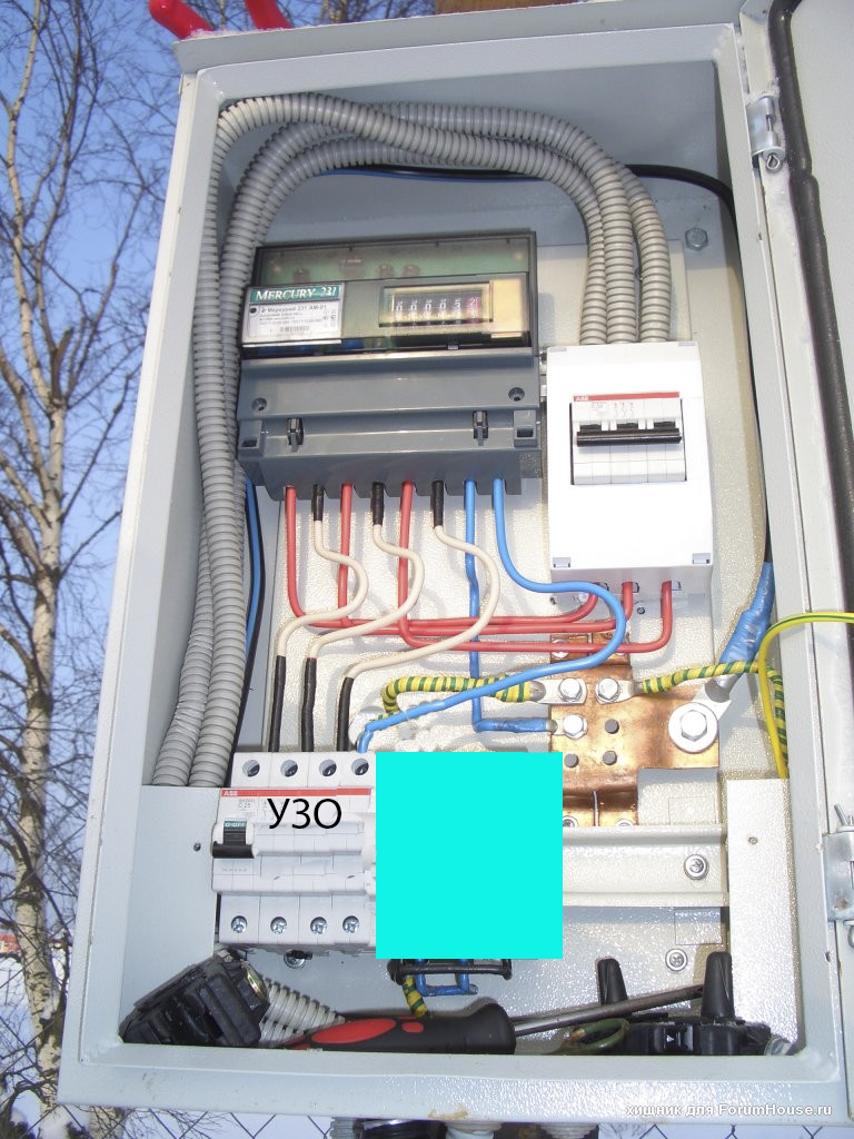

Деление PEN я уже произвел в щите учета на участке
В дом веду кабелем 5-ть жил. L1-L2-L3-N-PE
РЕ-завожу на шину медную внутри домового ящика
Так же селективное узо уже купил-ставлю в щит учета тоже
см фото

А по поводу вводного автомат в дом вопрос, потому что думаю сразу заводить фазы на узм, будет неправильно-надо какой-то прибор--вот и не смог определиться что,
автомат 3-х-4х полюсной или какой-то доп контакт для фаз.
По хорошему наверное надо автомат-дабы вырубать весь дом в случае необходимости.
Если доп.модуль к рубильнику найду поставлю его--в инете вроде как 350 руб.
Только рубильник я уже купил 3-х полюсноABB 40A
Используйте 2 полюса.
есть клемма отдельная для этого рубильника-если получится купить то доставлю ее для коммутации НУЛЯ.
Дело хозяйское, но смысла в нем не вижу.
В щите должен стоять коммутационный аппарат на вводе. Если это будет реверс-рубильник (3Р+N), то при питании от гены отслеживать восстановление питания сети станет проблематичнее. Я бы ставил АВ или ВН.

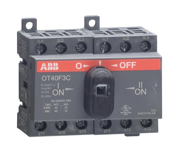

А я в инете посмотрел реверс рубильник выходит этот же рубильник АВВ для генератора.
Он какой-то другой реверс-рубильник?
Ав-это автомат
А ВН--?
