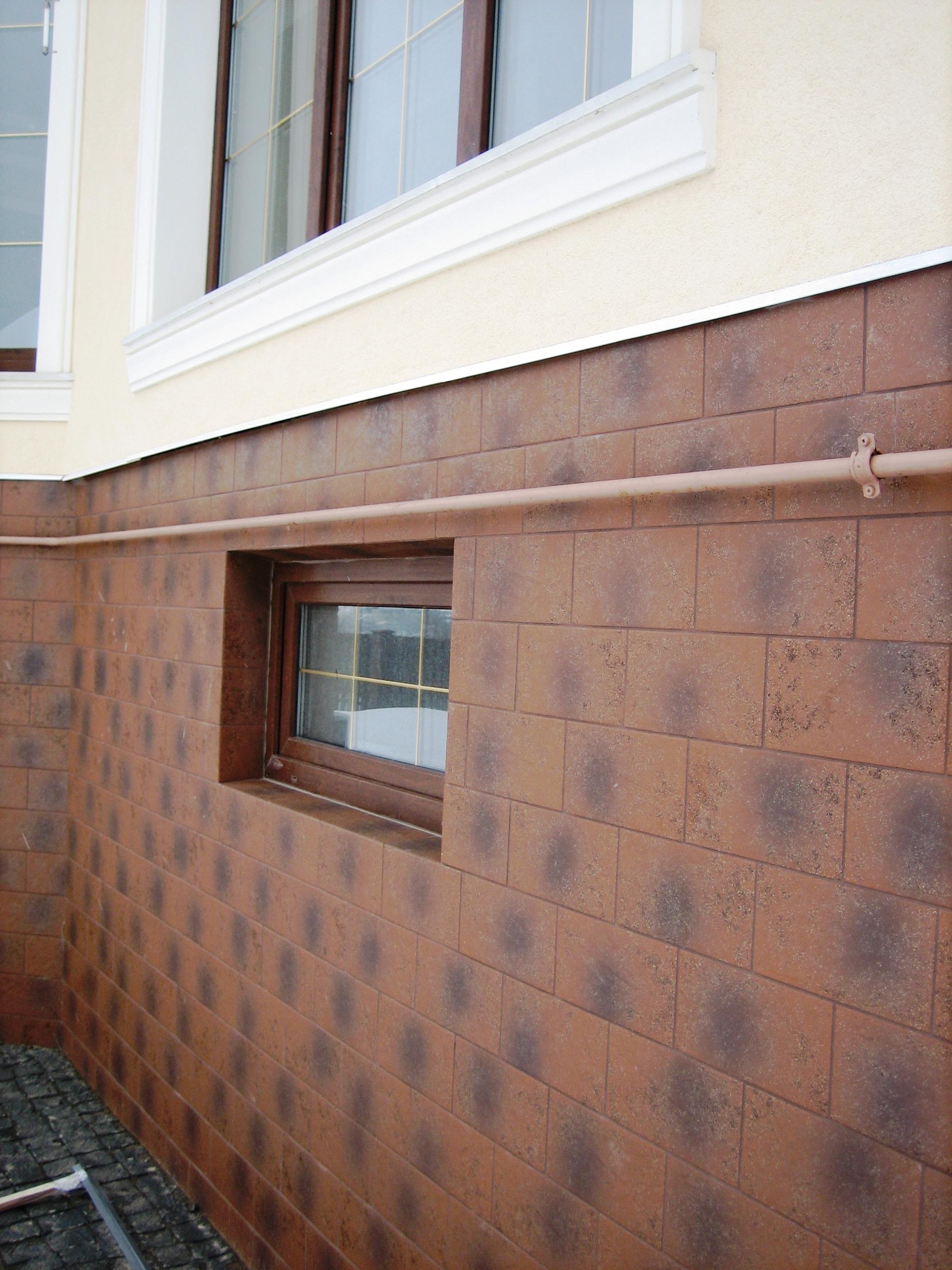

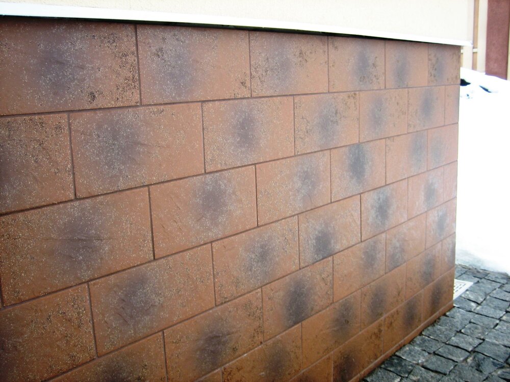

Вот если бы ещё увидеть пару реальных фоток .
Выбежала прямо в тапочках, сфотографировала свой цоколь с польской клинкерной плиткой. Правда у меня по одной строне дома цоколь высотой 2 метра, поэтому, чтобы мелко не смотрелось, брала не "кирпичек", а подступеньки:
