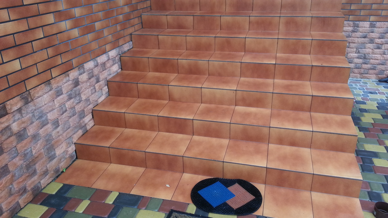

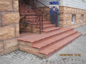

а я весь дом польским клинкером обложил и рыжие ступеньки у меня. там ещё затирку замучился искать, пришлось из польши заказывать 20 мешков по 30кг(шов 8мм), 3 года уже стоит, все думают ,что дом из кирпича, ступеньки не скольские
а можно фото ?
:oops: в дождь ступеньки не скользкие ,а на зиму кладем коврики пластмассовые на всякий случай

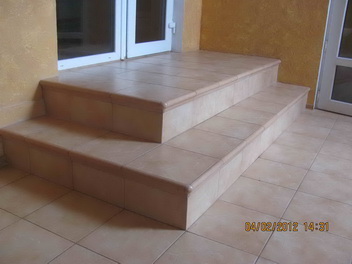

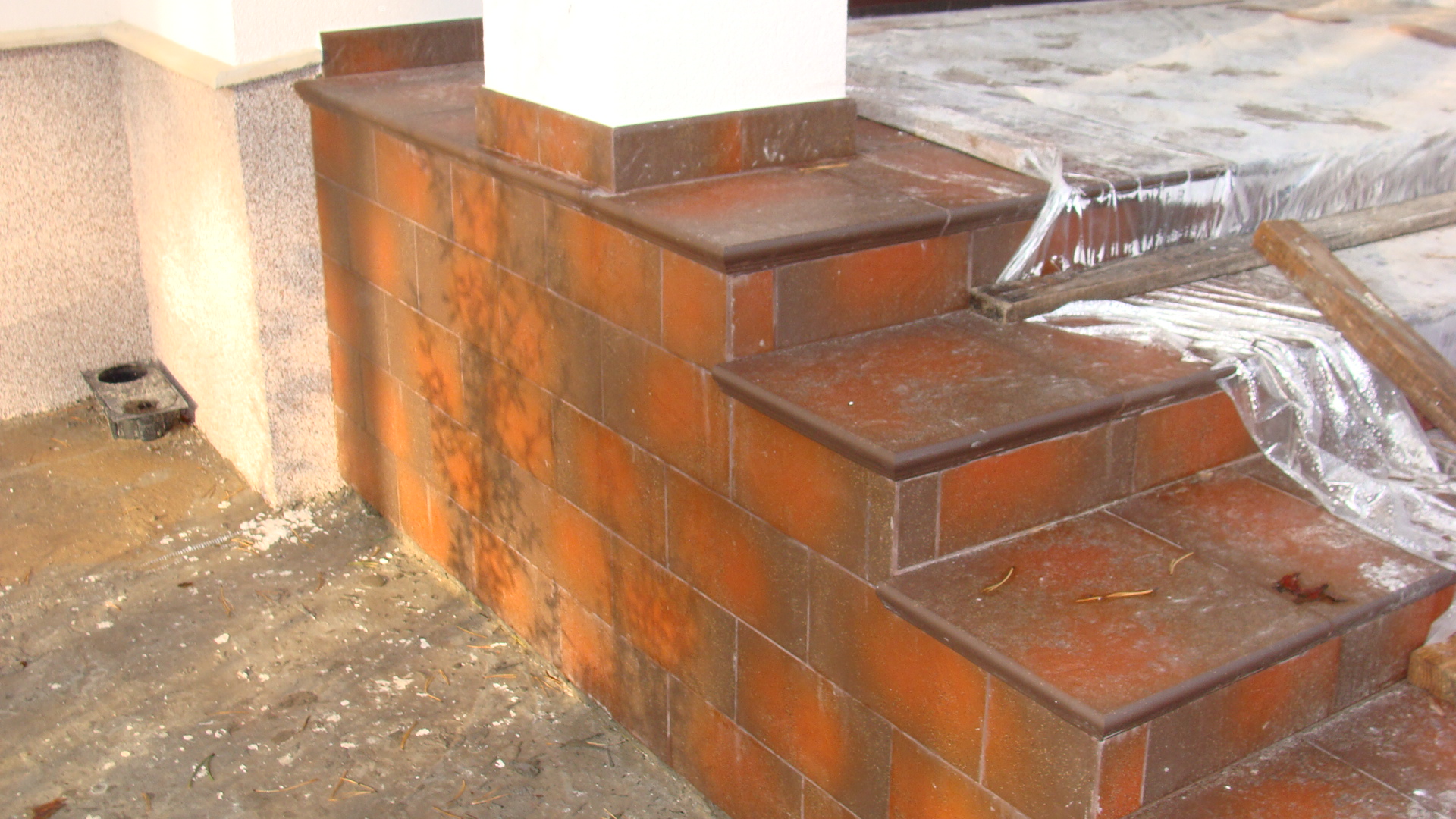

Уложили польский клинкер на террасе, ступени с капиносом и угловые ступени .Как в эксплуатации пока не знаю, так как только уложили (даже отмыть как следует пока не успели), но ступени выглядят очень аккуратно.

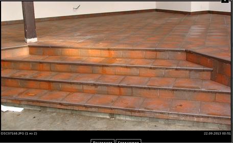

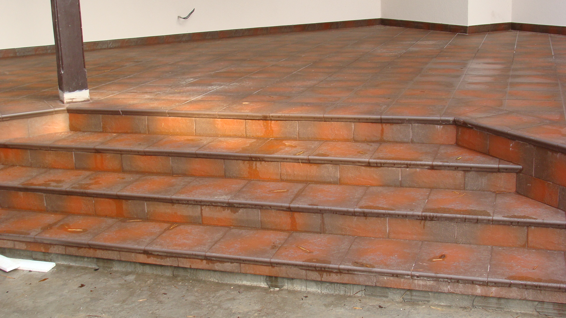

Ой,а че это Вам ступеньки неправильно положили? Жаль, такая плитка красивая546064764_7787.jpg.03fcf1c770ed7b5fd0ad047a6213aa7b.jpg
Красиво получилось. А крыльцо в этом году делали? У нас только залили 2 крыльца, хотели в октябре ступени облицевать, а строители говорят, что надо подождать усадки и плитку положить весной.
Добавлено через 2 минуты
Ой! А в чем неправильность? Объясните мне, не плиточница я...:D
при таком способе укладки - свесы поотрывает нафик
я тоже так хотел, но за 50 плиток отдать больше 1000 евриков задушил зелёный зверь, уже примерял ал.уголок с резиновой вставкой
А можно подробнее, что именно не правильно, и КАК было бы правильно? Укладывали, как описано здесь 812vann.ru/klinker._luchshiy_material_dlya_obl

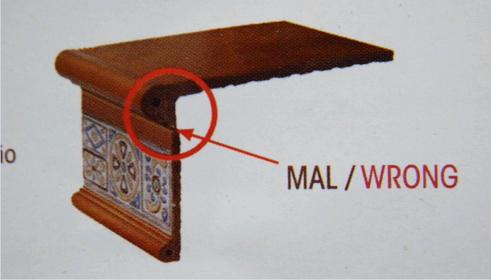

1618587401_5.jpg 1618588401_5.jpg 1618588601_5.jpg 1618589201_5.jpg Вертикальная плитка
под ступень всегда должна заходить за выступ ступени! Конструкция лестницы: рекомендуемый уклон 1-2% для идеального стока воды. Данный тип укладки
не рекомендуется по техническим и конструктивным соображениям. Рекомендуется производить укладку
с учётом воздушного зазора 3-4 мм.
Сообщение от Марэлька Посмотреть сообщение
Подступень заходит за капинос ступени
.......ну да
если между капиносом и подступенком есть зазор, то как тогда вода с проступи попадает на подступенок?1893746116_666.jpg.a0d6ed3c04a0526a847fb49169e5756b.jpg

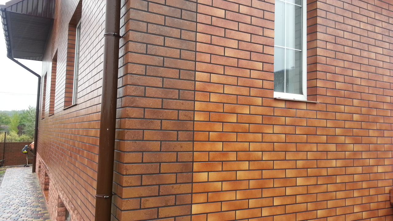

Через два-три дня начнёт облагораживаться терраса дома- клинкерная плитка и керамогранит стоят аккуратными стопками и ждут приезда плиточника. Хочется развеять свои сомнения в вопросе ширины шва. По темам форума красной нитью звучат слова о том (инструкция по укладке клинкера говорит о том же), что ширина шва при укладке клинкера на улице должна быть не менее 0,5 см. Все ли соблюдали данную рекомендацию? Терраса и вход в дом(ступени) находятся под крышей, интересует не только момент соблюдения технологии, но и визуальной красоты. Насколько украшают или уродуют такие широкие швы?
Как по мне, так с узкими швами облицовка выглядит не как кирпич, а именно как плитка, т.е. не красиво. Но строите для себя и вкус свой собственный, поэтому эксперимент - наше все.
Именно поэтому и задаю вопрос по ширине шва, чтобы через год-два не засорять эфир форума очередной темой "Что делать, потому что плитка отвалилась?" На вертикальной поверхности и мне больше нравится, когда шов широкий, а вот как такой шов выглядит на полу террасы? На картинках всё красиво, но то картинка, а вот как в жизни:confused:
...шов должен сходиться с нижней плиточкой...вот Италия сравните....
А по теме и по вопросу о швах есть что сказать? Если уж настолько педантичны и скурпулёзны, то покажите идеальный шов не на картинках из инета, а на своей собственной террасе или на своих работах.
У меня швы под крестик 3 мм. Чем шов толще, тем больше вероятность попадания осадков под плитку.
