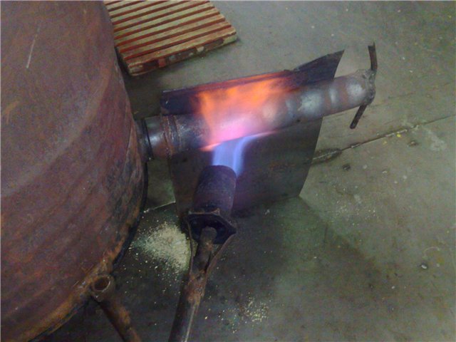

В обсуждаемой конструкции дым от дров в коптильную камеру не попадает. Дрова горят внизу, снаружи, раскаляя дно камеры для тления опилок.
Вместо костра, в стационарных условиях, можно воспользоваться любым источником огня (жАра) : газом, электричеством, паяльной лампой ...
Как пример, использование балона с горелкой в 3-4 киловата. Если решитесь на эксперименты с каптильней, хорошо просушивайте опилки а лучше всего прокаливать их заранее.
Красивенько Вы в фотку горелочку вставили. :D
Я уже собирался на nissanа бочку катить за второй ник и вопросы про агрегат. :lol:

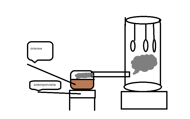

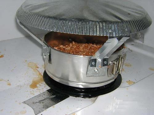

короче решил я сделать коптильню пока сам , решил сделать из электроплитки ведра и бочки Бочка осталась еще с времен стройки, ведро купил чтоб распилить его болгаркой ( сделать из него емкость для опилок) или отдам жене новое а себе возьму старое , электроплитку купил на базаре ни у козырек для трубы из которого сделаю жиро-отсекатель - чтоб жир не капал на опилки. должно получиться вот такое чудо kb4.jpg.bec98755630a517ce3df3cf9f23923d3.jpg на все это ушло 100 гр
Завтра соберу все это и попробую коптить рыбу и мясо !
короче решил я сделать коптильню пока сам , решил сделать из электроплитки ведра и бочки Бочка осталась еще с времен стройки, ведро купил чтоб распилить его болгаркой ( сделать из него емкость для опилок) или отдам жене новое а себе возьму старое , электроплитку купил на базаре ни у козырек для трубы из которого сделаю жиро-отсекатель - чтоб жир не капал на опилки. должно получиться вот такое чудо [ATTACH]54015[/ATTACH] на все это ушло 100 гр
Молодец конечно, но через 3-4 раза копчения все внутри бочки будет в жиру и копоти и дымогенератор в том числе, а сажа считается субстанцией элктропроводной и как следствие высок риск поражения электротоком. Может стоит доработать и сделать ввод дыма через какой-нибудь наружный дымоход? И контролировать легче, заряжать опилки и чище будет. Если есть возможность вставить фильтр в дымоход сменный, чтобы смолы меньше на продукте было. И мясо за 1 раз прокоптить не получится, опилки прийдётся заряжать много раз, удобно ли будет при таком решении. А рыбка небольшая, думаю получится.
завтра попробую так, бо очень хочется что-то покоптить и там посмотрим что и как можно доработать :)

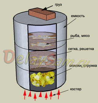

А если бочку распилить пополам и между половинками вставить сетку мелкую как то вот так? 1497719116_1.jpg.72dcdeb03d1479384a2f479464843b09.jpg И неужели пол ведра опилок не хватит?
А если бочку распилить пополам и между половинками вставить сетку мелкую как то вот так? [ATTACH]54022[/ATTACH] И неужели пол ведра опилок не хватит?
Тут дело не в количестве опилок, а в продолжительности процеса копчения. Да рыба получится без проблем. с мясом процес долгий. Сетку предлагал ребятам в нашу коптилку сделать на ножках (ну как табуретка с тканевой сидушкой) сказали не заморачивайся и шкурку рыбы не облизывай и всё. И насчет костра под бочкой вопрос сомнительный, рыба будет горячего копчения это кто любит, насчет мяса не знаю. Рыбу нужно располагать вертикально в бочке, чтобы контакт с дымом был максимально равномерным, хотя по вертикали количество взвеси будет разным.И закупоривать в таком случае бочку сильно нельзя, как бы не стартанула к МКС.
(ссылка на изображение устарела)(ссылка на изображение устарела)
Это тоже коптилки для горячего копчения рыбы.
[ATTACH]54036[/ATTACH] Дашин папа вы предлагаете так сделать?
А сетка что не даст саже садиться на рыбу?
Ну вот так планировал. Ткань неплотная должна быть, сажу не задержит, а смолы будет меньше.
Так что можно обычную марлю натянуть?
