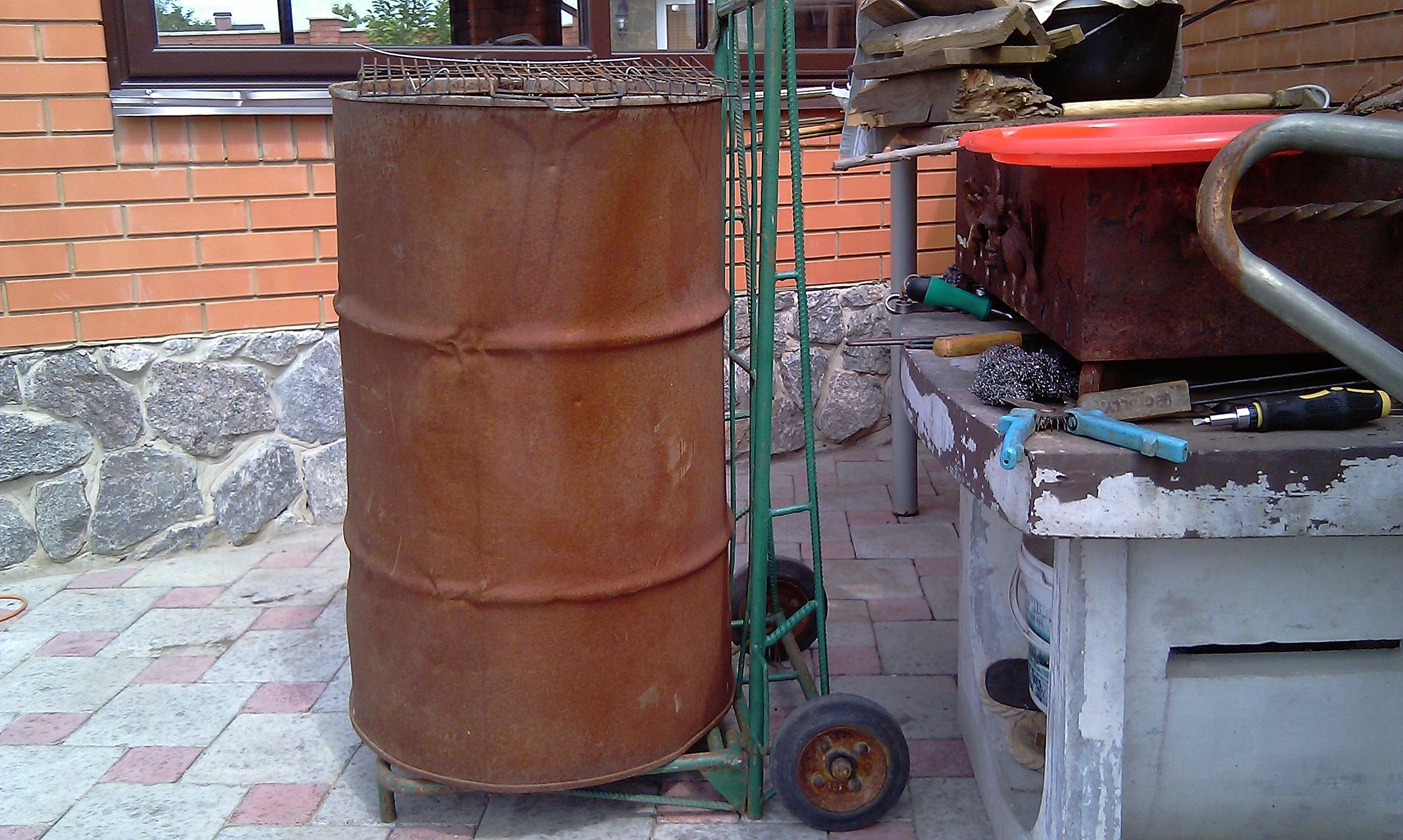

Бочка на 200л. Не пугайтесь обьёма. Чем больше (без фанатизма) тем лучше. В большом обьеме лучше обдувается и влага быстрее испаряется с поверхности продукта. Это важно.
Так вот. Бочка, на расстоянии около 1,5м "буржуйка" (садовая печь) и труба диаметром около 100мм.
Сначала просто топим дубовыми (фруктовыми) дровами, но без фанатизма. Температура в бочке около 80 -90 град. Так около 3 часов. Пока продукт не станет твердым на ощупь и сухим (нет влаги на поверхности).
Далее можно "дымить". Стружка (мелкие опилки это плохо) размером около 1см, смоченная водой. Таким образом еще около 3-4 часов. При этом температура понижается до 70 -80 град.
Продукт развешывается в бочке на палках и бочка сверху накрывается мешком.

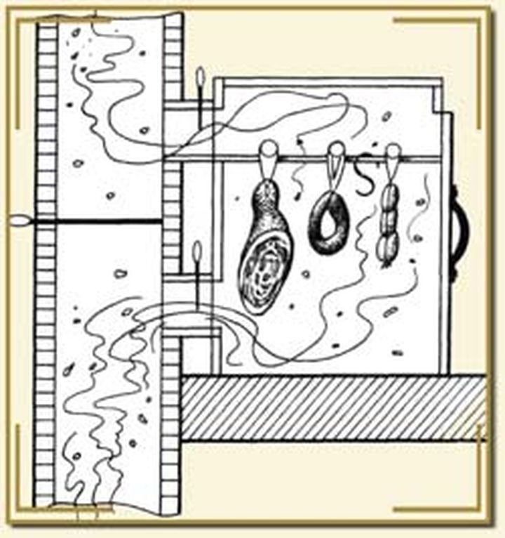

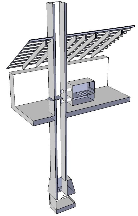

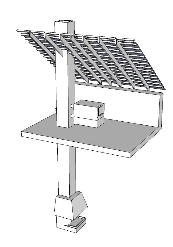

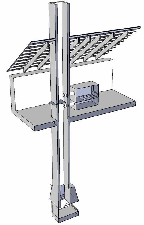

А мне вот приглянулось как зимний вариант коптильни
Нормальный вариантик! Обязательно учту его в будующем! Но только фильтр от сажи нужно продумать.
Если камин открытый, то такой коптильней Вы будете коптить себя и гостей.
Если с герметичной дверцей, то при очень хорошей тяге может и получится.
Тут не важен качество продукта. Важно, что "оно есть".
Мне кажется, что это бредовая идея. Всеравно, что мангал посреди комнаты.
Всем привет! А я так понял. что это сооружение на чердаке стоит с отводом от дымохода, или ошибся?
Нарисовано с отводом от дымохода камина.
Сделать -то можно. Но вот что это будет за продукт на выходе? Очень большой вопрос.

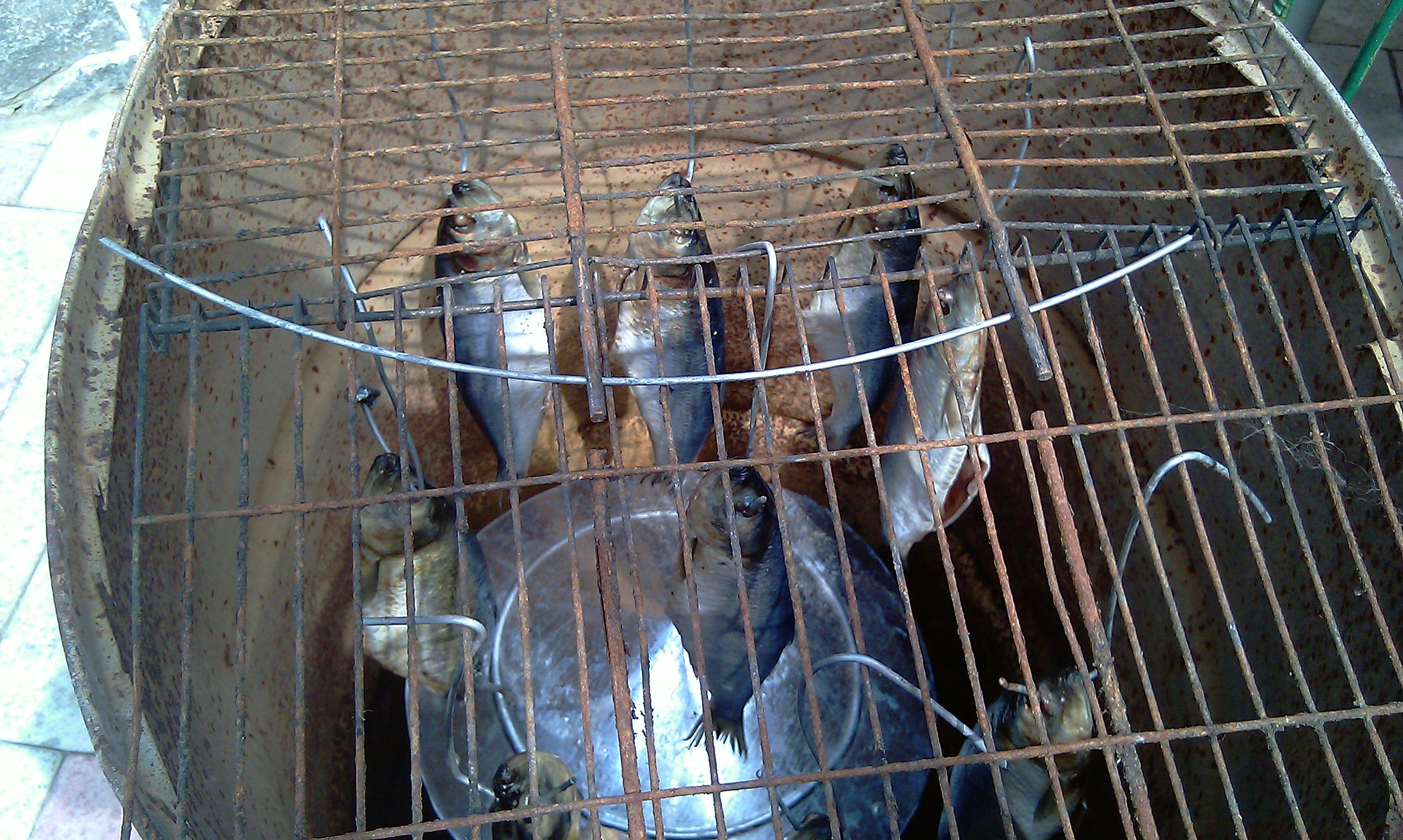

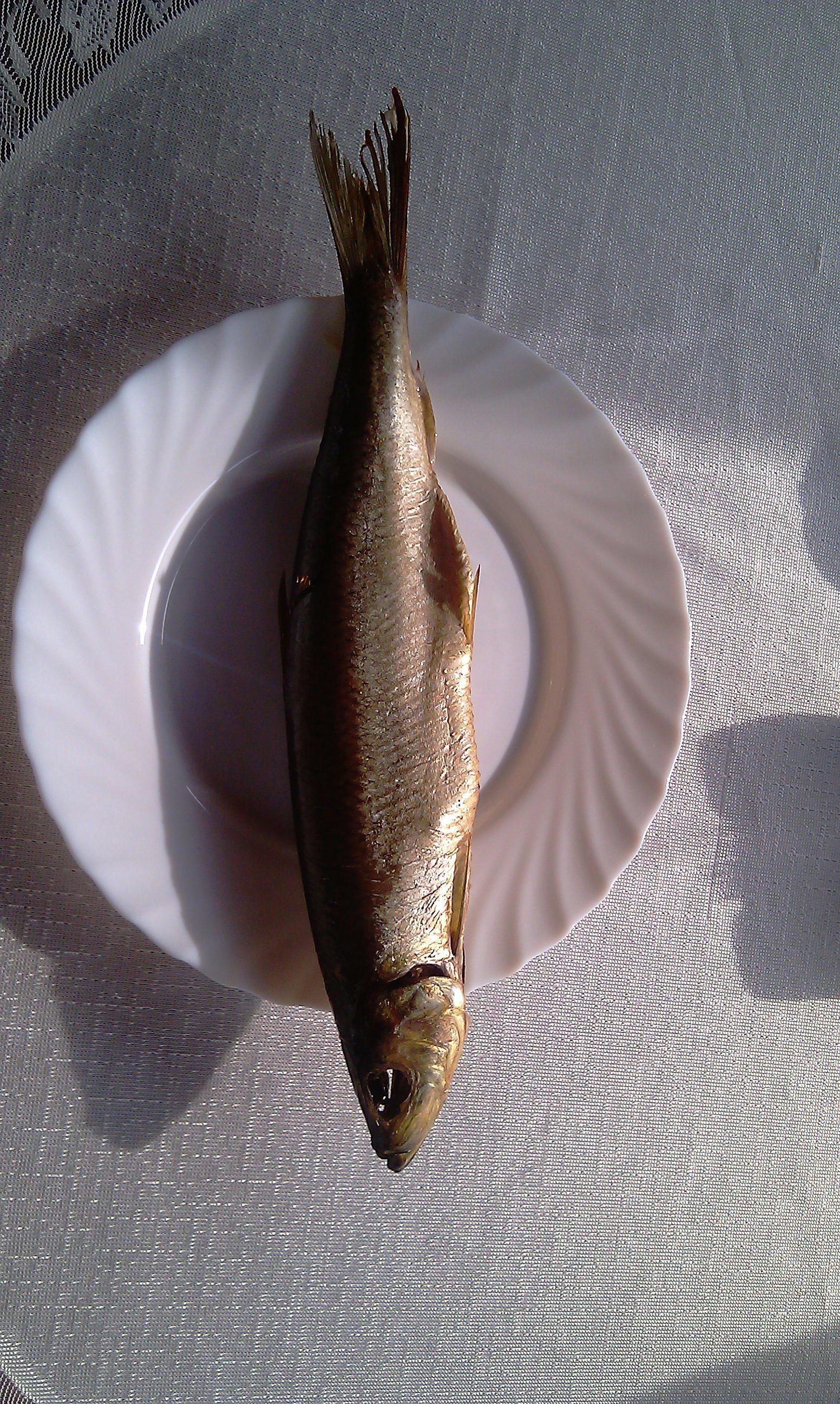

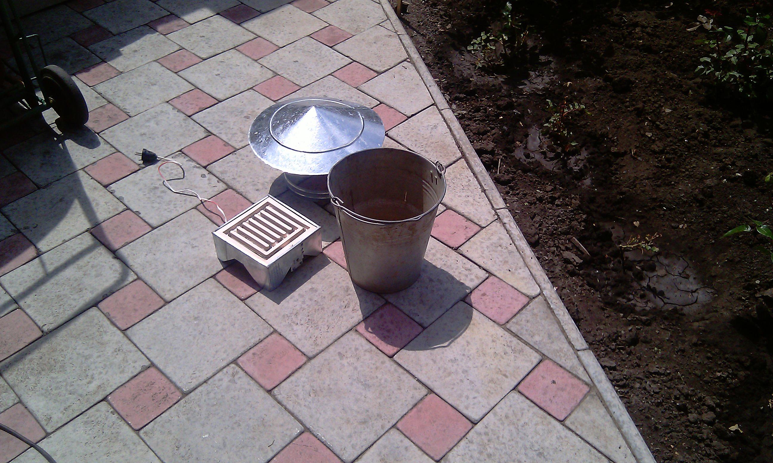

Вот что у меня было для сборки коптильни IMAG0146.thumb.jpg.090495be9e5835ba5cdbb5a9e3982874.jpg, вот что получилось :) IMAG0147.thumb.jpg.2d21508a06524274f443a5702398c932.jpg в ведро положил абрикосовые опилки и листья вишни. и все это поставил в бочку. коптильня на колёсах :) IMAG0150.thumb.jpg.412fbaa9a735b7f52df47206f2481d0f.jpg. Сделал в дне бочки отверстие и туда просунул кабель от печки. когда просовывал подумал сгорит, так и вышло провод успешно коротнул :) IMAG0151.thumb.jpg.886e606d90098e4a60a2d7efca1ad23f.jpg

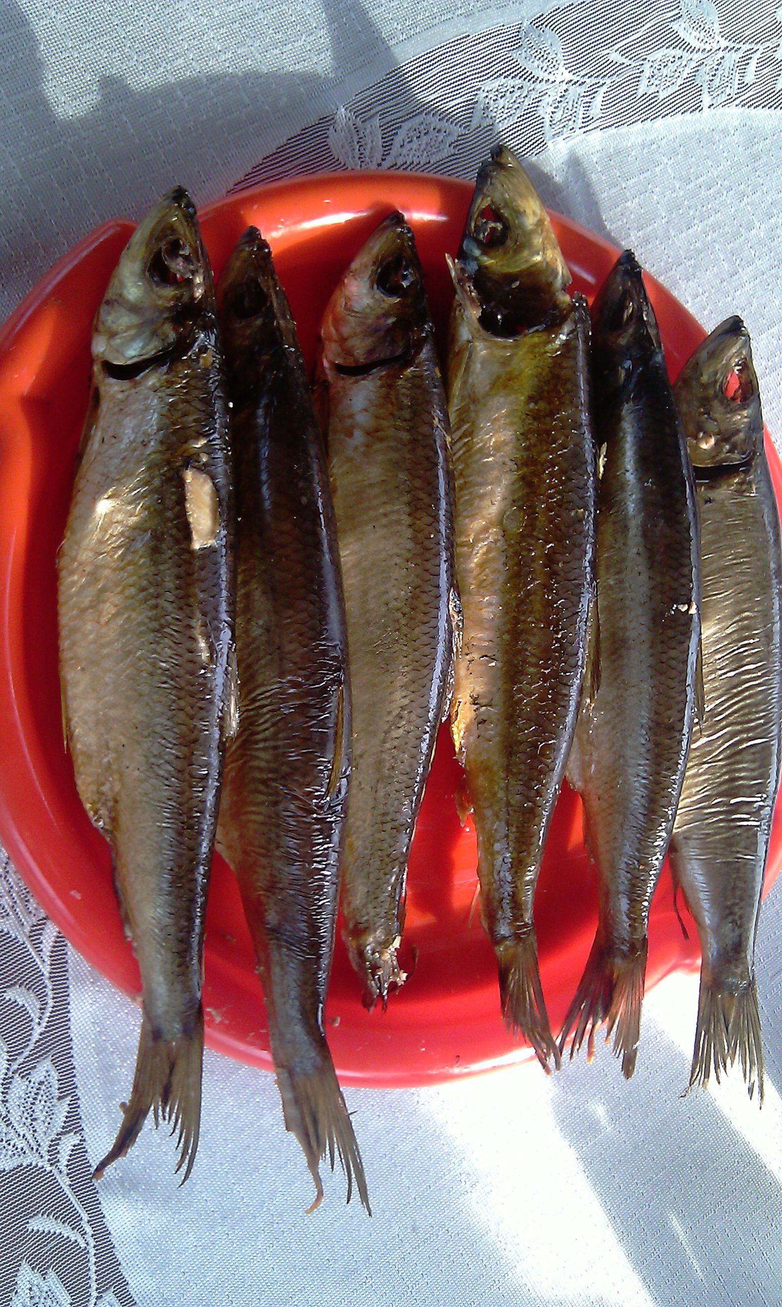

Вот рыбка до копчения ждет своей очереди IMAG0149.thumb.jpg.89eed243a6b69138e7472b6b64f62836.jpg, первую снял на пробу : IMAG0152.thumb.jpg.5f4ee286dca758fbe279e4df639f4c9e.jpg, тут же снял все остальные :) IMAG0155.thumb.jpg.729929f14586b38f573cd1950cad53db.jpg, вышло супер. Пожалел что мало купил, побоялся - думал не получиться :) .
Вопрос к знатокам вроде была маленькая температура но рыба получилась как будто слегка вареная, может я не дал ей до конца просохнуть перед копчением? В следующие выходные на очереди куры :)

Позравляю с удачным экспериментом.
Выглядит вполне аппетитно. Но дымку маловато.
Получилось "подваренной"? Высоковата, скорее всего, температура. Вот рыба и получилась горячего копчения.
Или может сто раз переморожена и консистенция "рыхловата".
Тут надо смотреть и пробовать.
Я вообще больша люблю горячее копчение. Холодное копчение на вкус как сырое мясо (рыба) с большим количеством дыма. Это "не моё".

На фото дымка нет :) Дым был очень густой :) вариант перемороженной тоже не отрицаю .температуру мерил и не давал подниматься выше 50 градусов

Эта коптильня эксперимент , перед началом построить стационарную, (обид нет- сам смеюсь с коптильни :) ) посмотреть получиться вообще хоть что-нибудь :) А почему курей надо отваривать, если они будут двое суток мариноваться?
Теперь жду осени ( огород посеян), и сразу приступлю строить стационарную электрическую, тем более что варианты уже присмотрел :)
