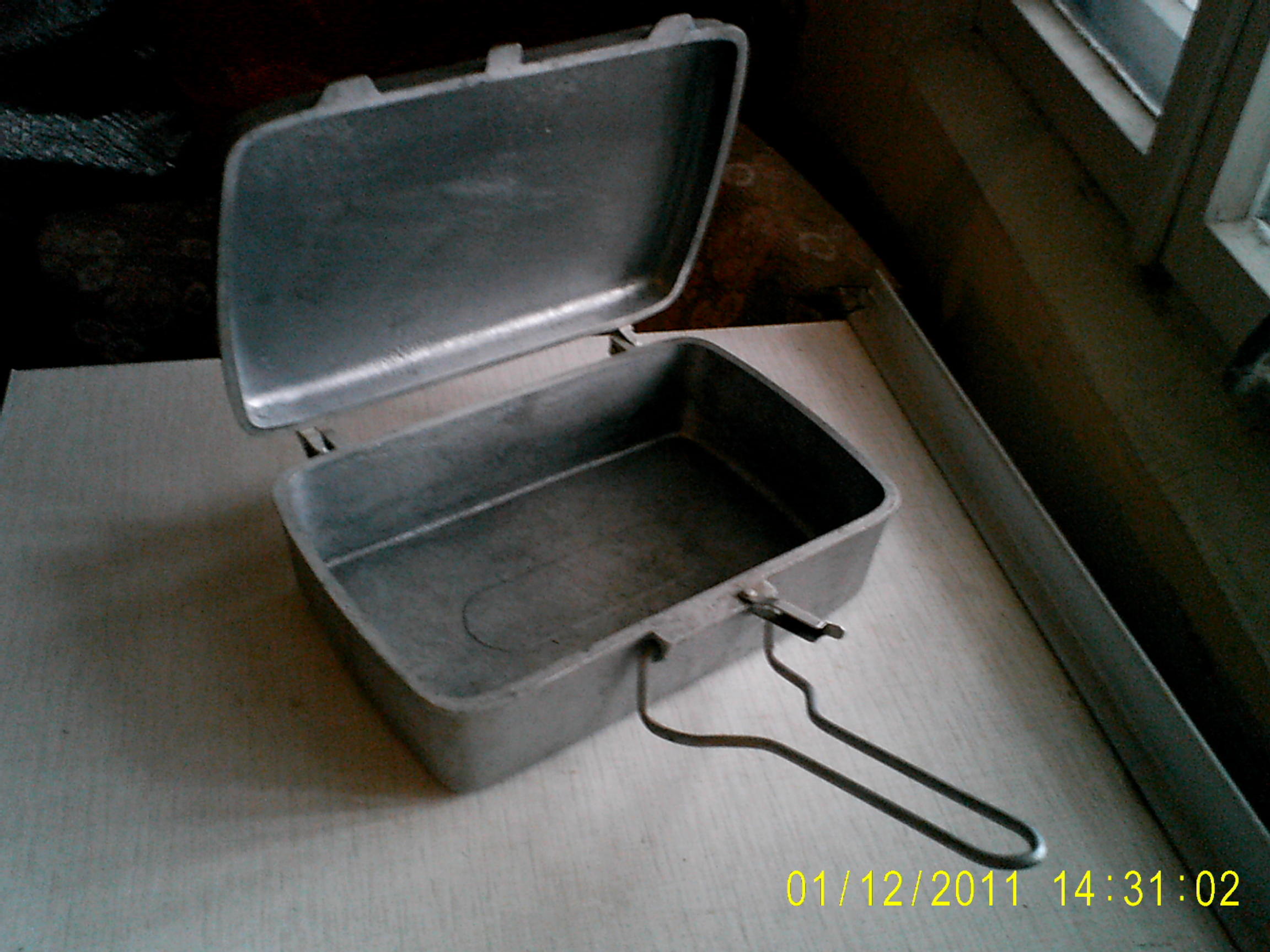

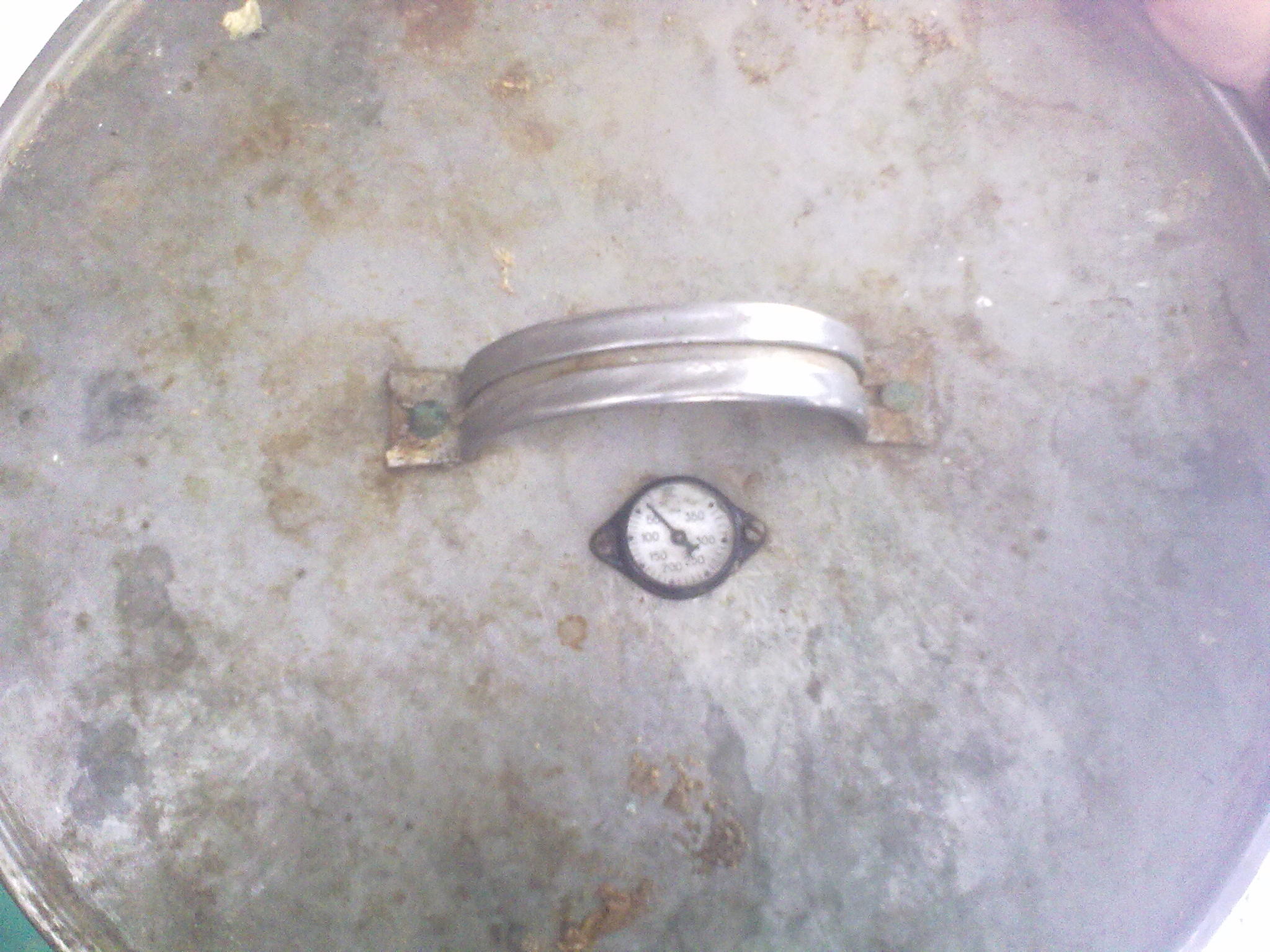

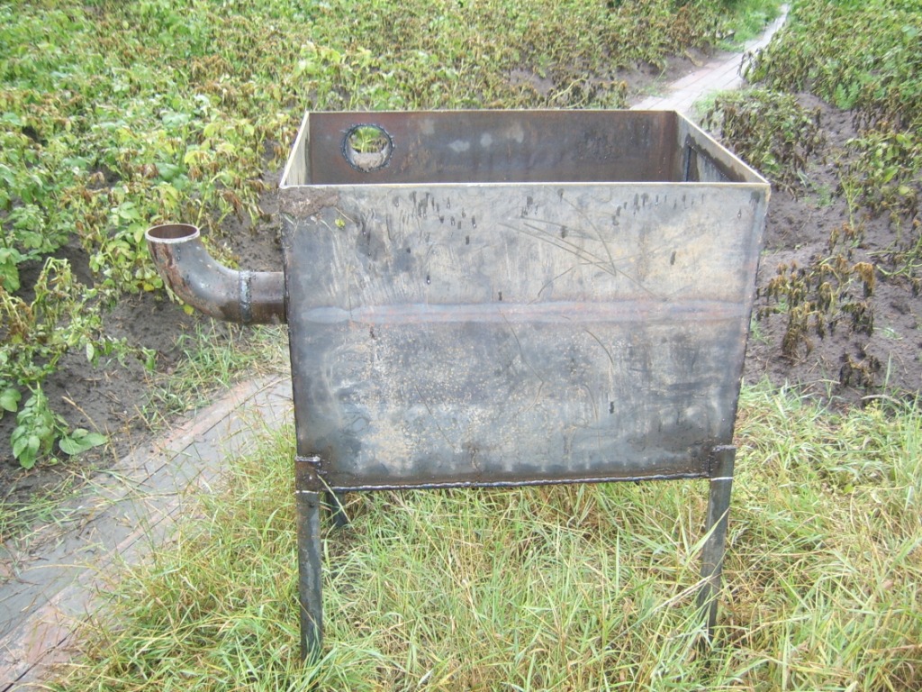

Среди дачного хлама обнаружил вот такое устройство:
Возникла мысль сделать из него коптильню "на 2 скумбрии". Смущает сплав металла. Какие есть мнения по этому поводу?
Заранее спасибо.

Это дюралиминий. Пищевой. У меня подобная гусятница есть.
Что ж, заметьте, не я это предложил...

Нормальная коптилка.
Там решеточки должны быть под продукты , которые надо коптить. берете на дно тырсы, опилок насыпаете, добавляете можжевельника , листиков смородинки и вишенки, сверху ставятся эти решеточки на ножках, , потом на решетки фольга с подогнутыми вверх бортиками кладется что бы жир не тек вниз на тырсу и туда курочку или рыбку - 2 часа на костре или на плите - -и вкуснота неописуемая, минус - в квартире сильно дымом пахнет , поэтому надо юзать на улице.
Если Вам не подойдет - -я могу ее у Вас забрать за небольшую символическую кучку ден.знаков или стеклянную бутылочку со вкусной огненной водой...;)
Да, я специально зашел в магазин и прочел инструкцию от похожей сковороды - это алюминевый сплав, обработанный по специальной технологии (уже забыл, какое то мудреное слово).

Чтобы уменьшить задымленность квартиры, в крышку этого девайса можно врезать штуцерок и вывести трубку через водяной затвор. Не панацея, конечно. Но таки уменьшит задымленность основательно.
Я этот совет когда-то в "ИР" вычитал и использовал сам. Правда, давненько...

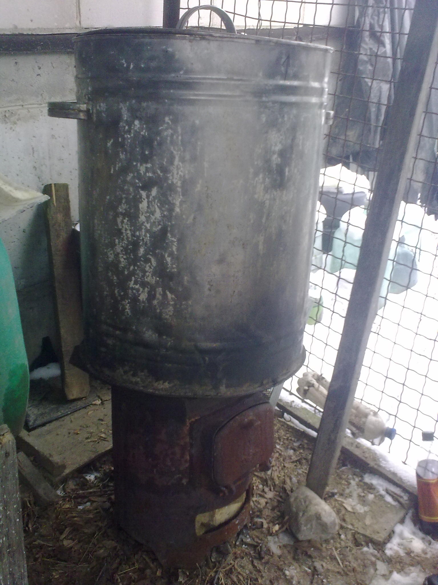

Внизу ставится газовая\элекроплитка на неё посудина с опилками, над ней поддон для сбора жира.

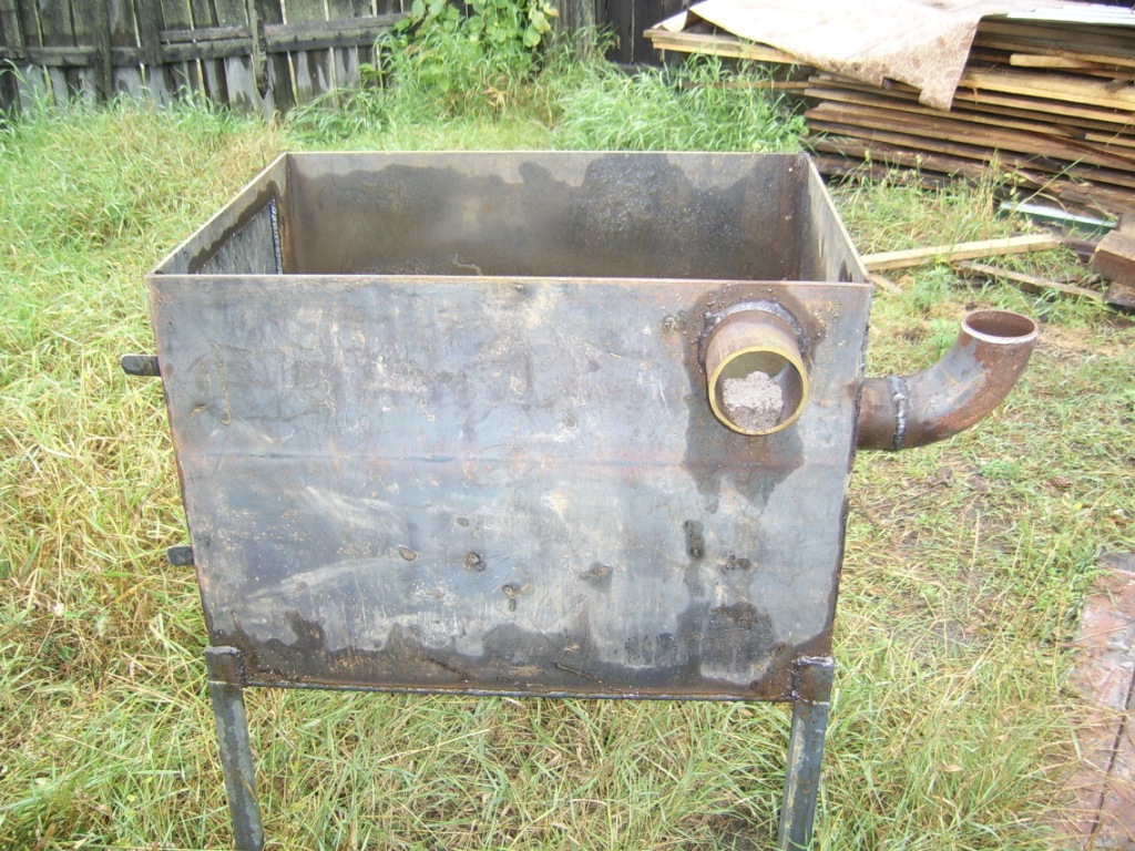

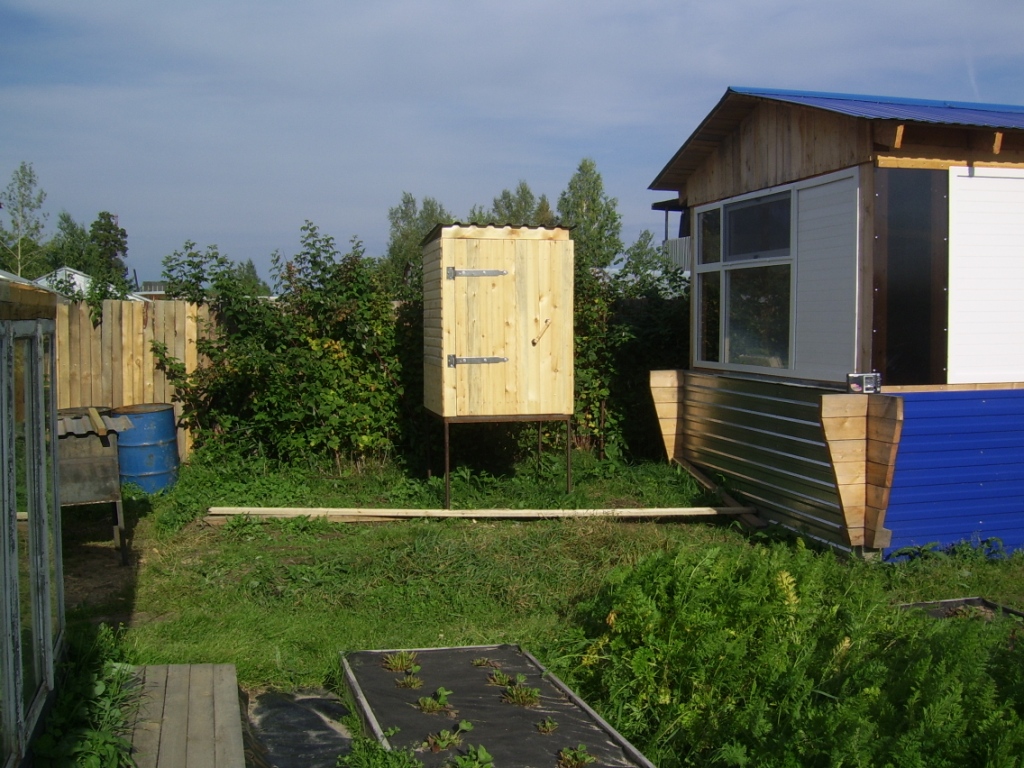

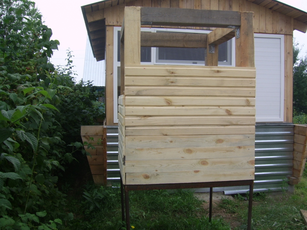

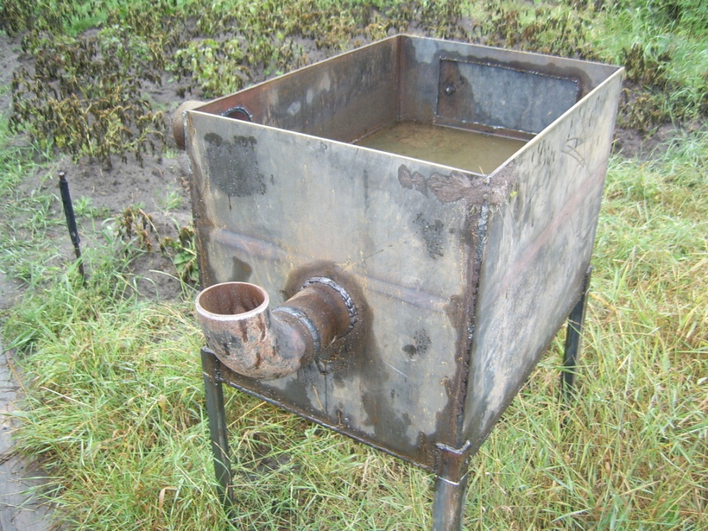

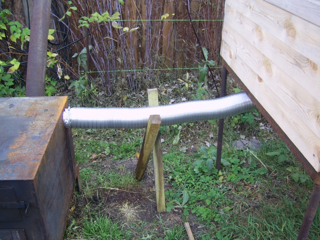

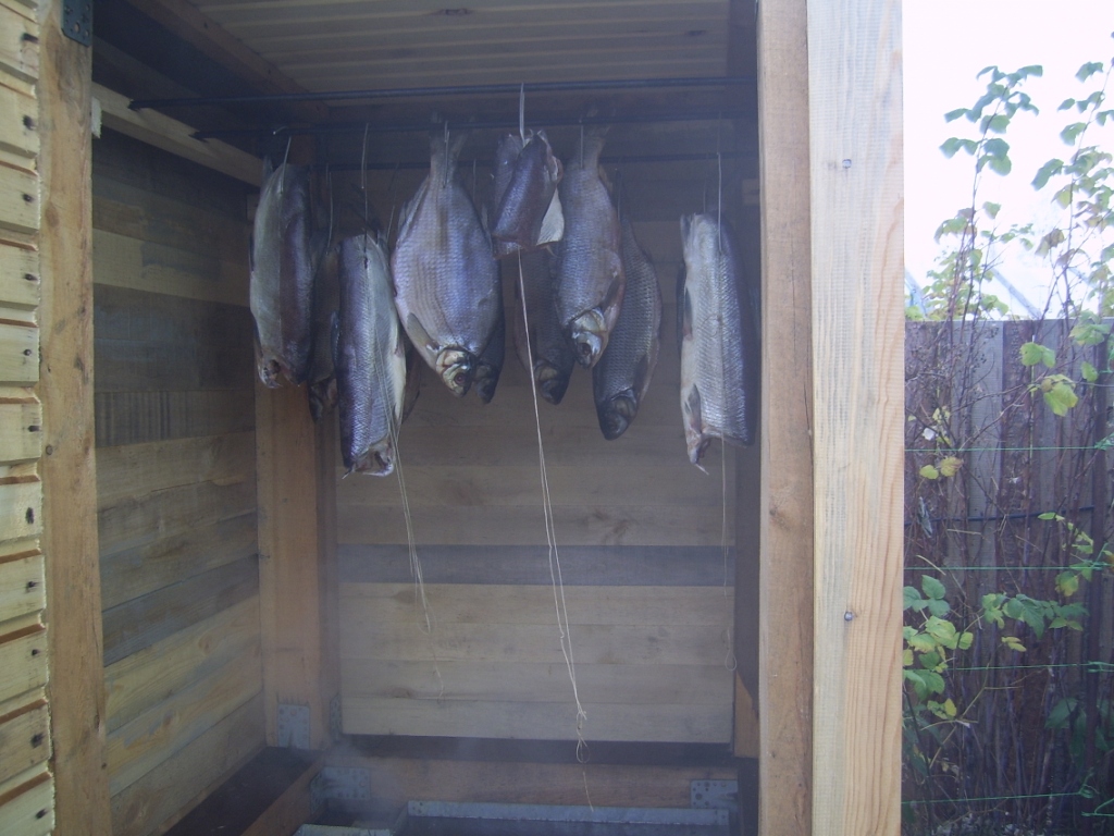

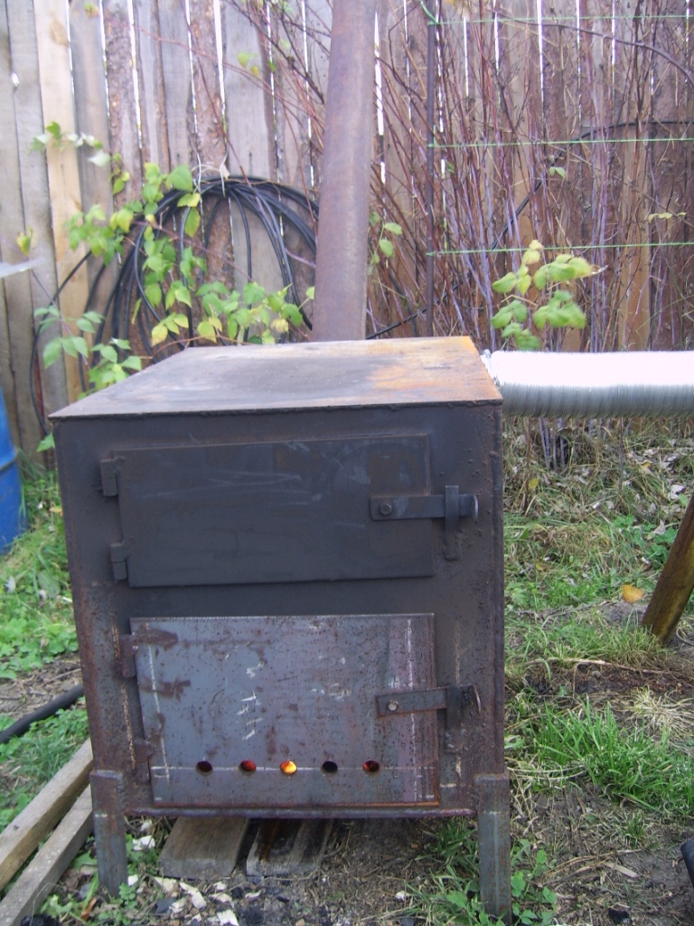

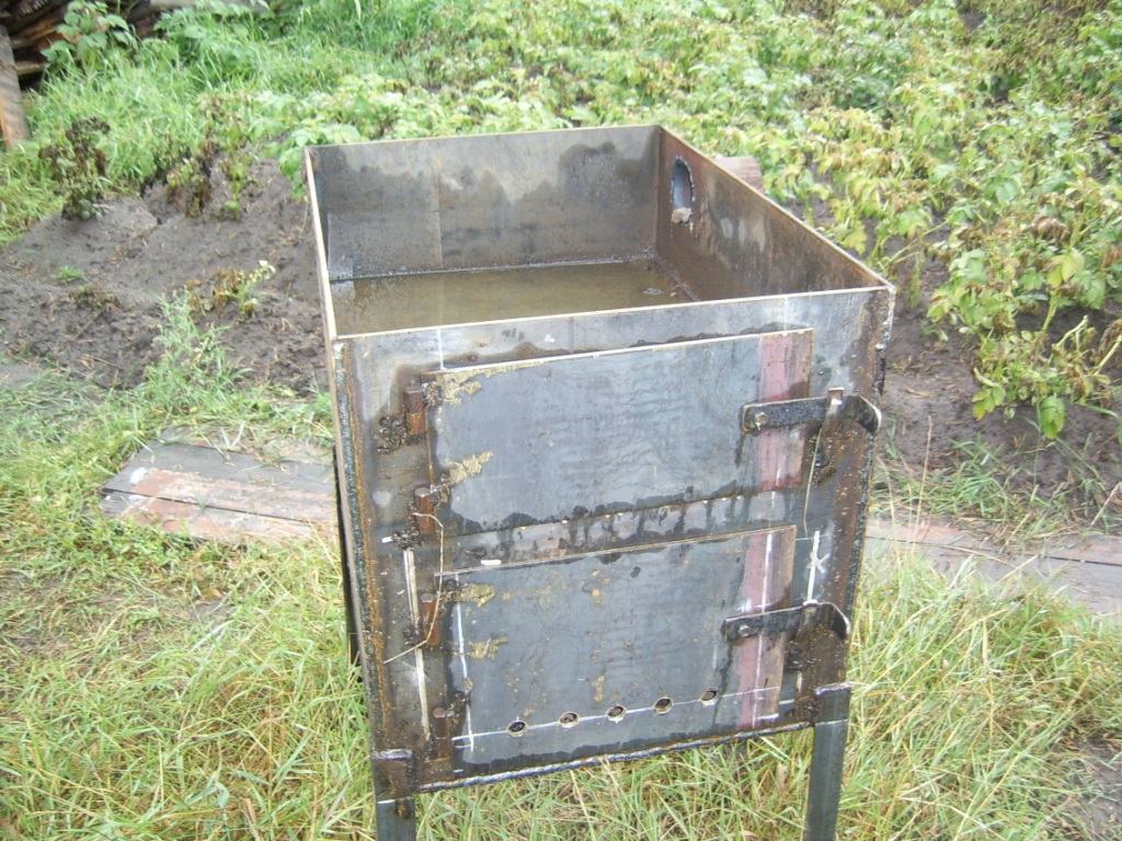

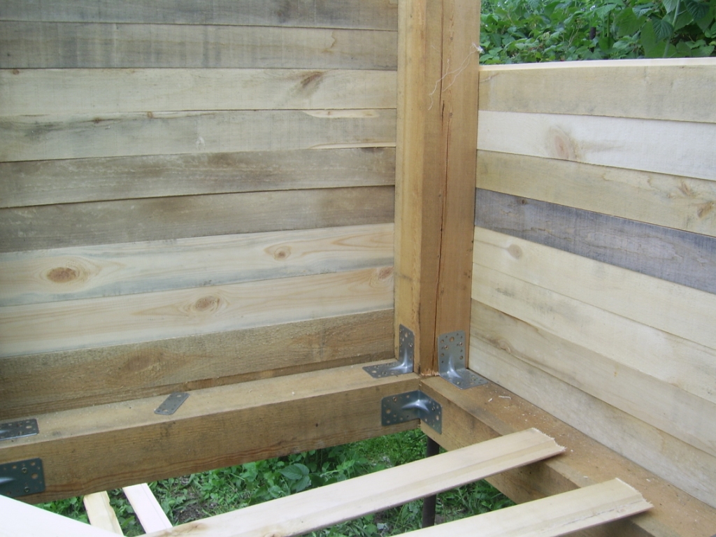

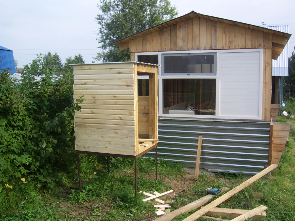

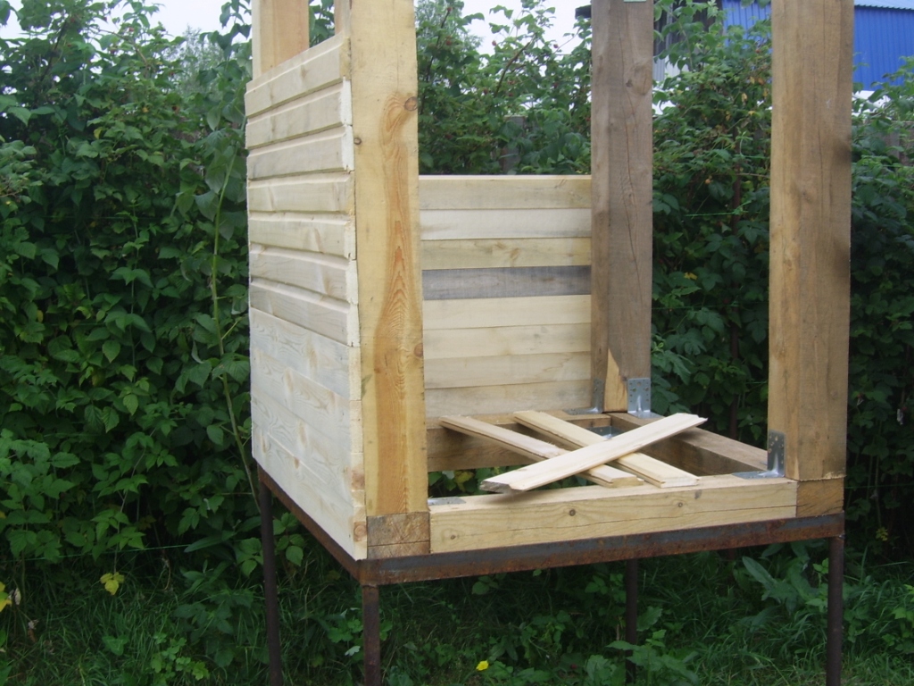

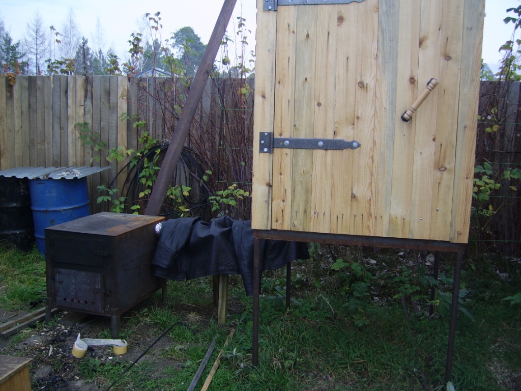

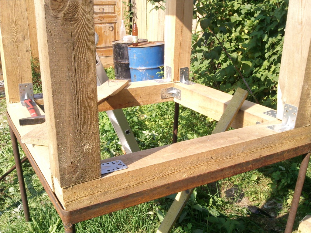

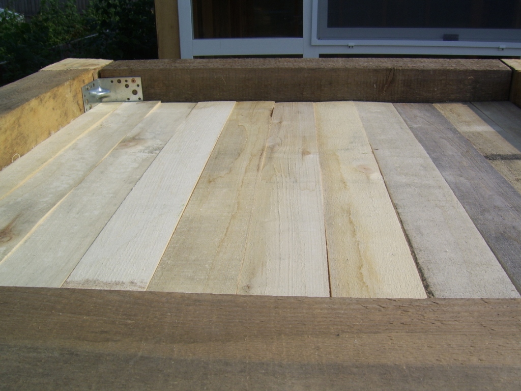

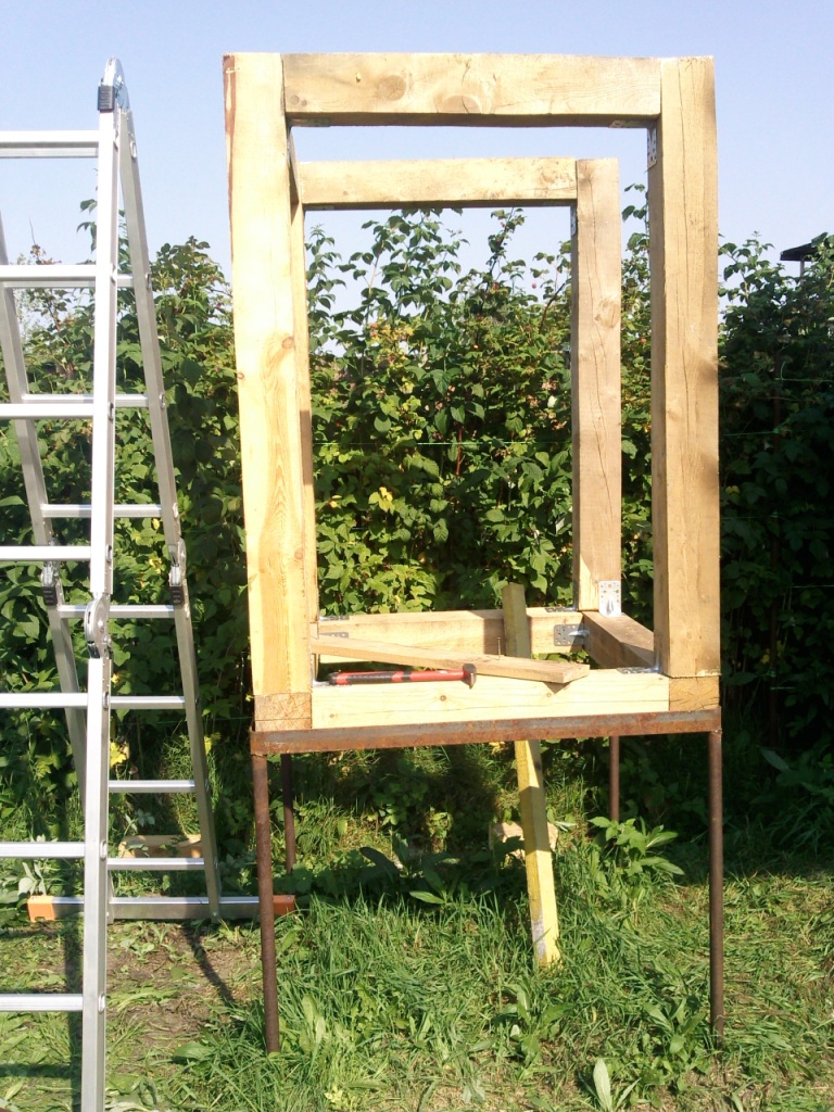

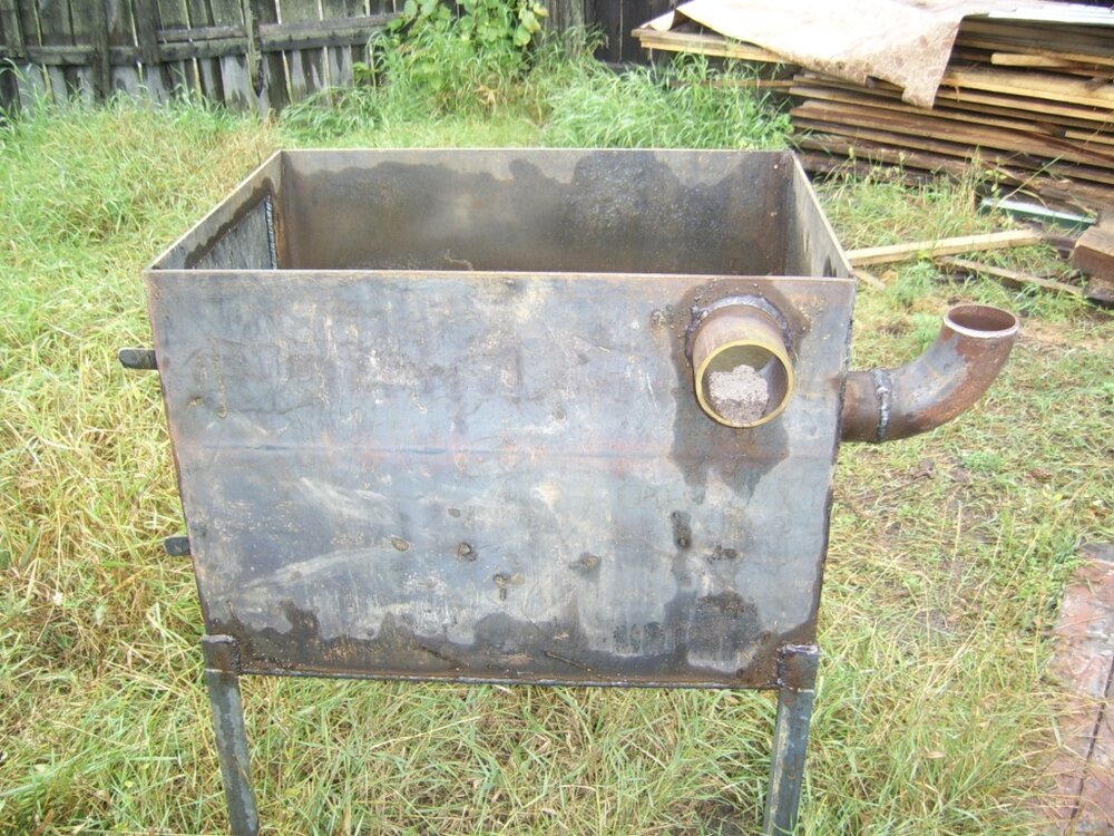

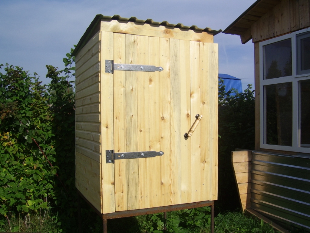

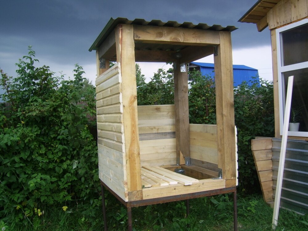

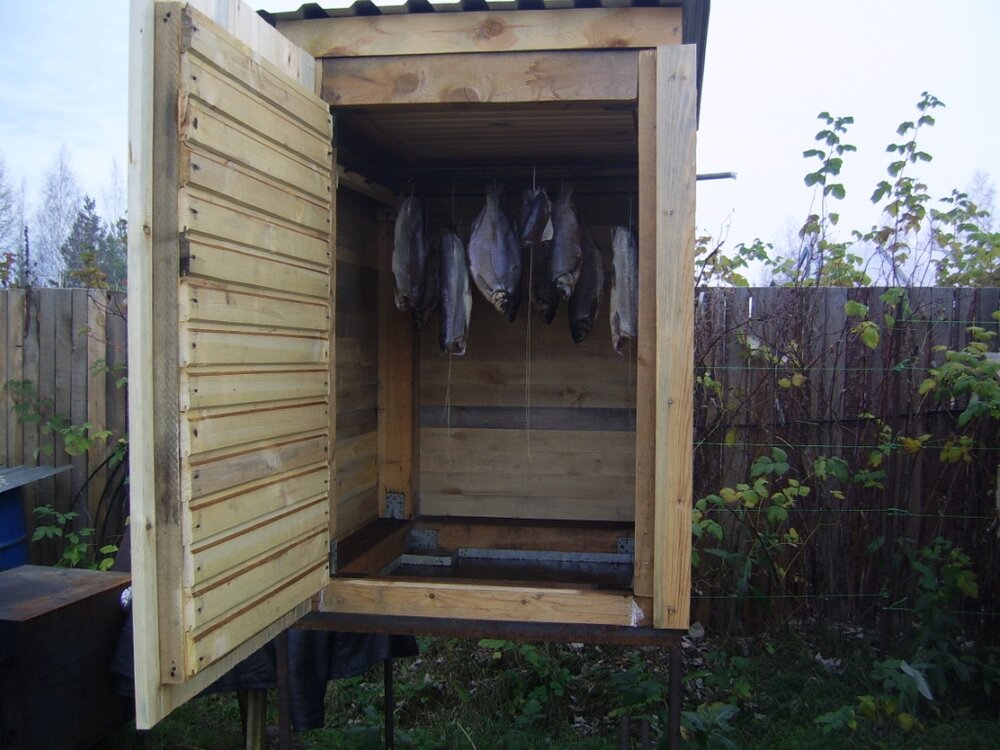

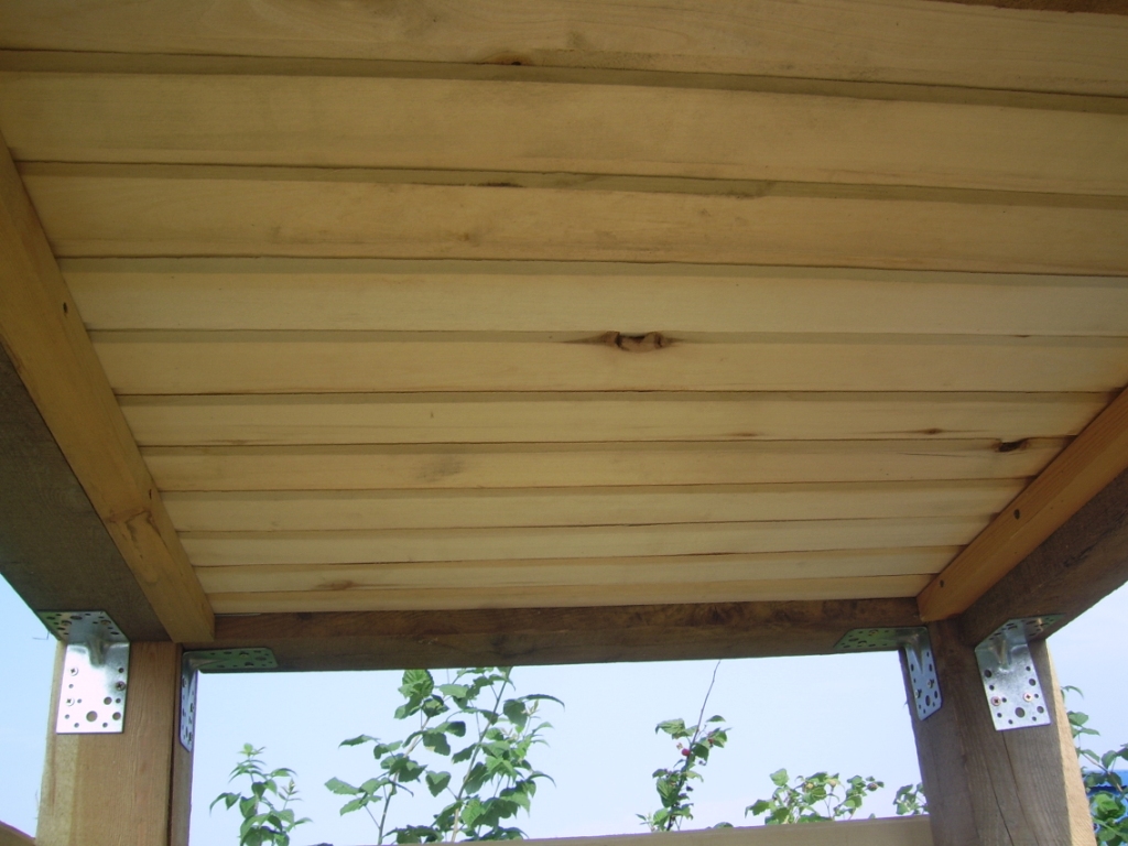

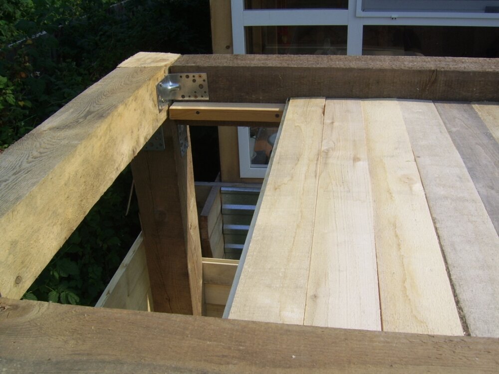

В течении конца лета всё-таки сконструировал свой вариант коптильни холодного копчения:
Брус сосна - сухая - не смоляная, в качестве обивки использована вагонка из осины.

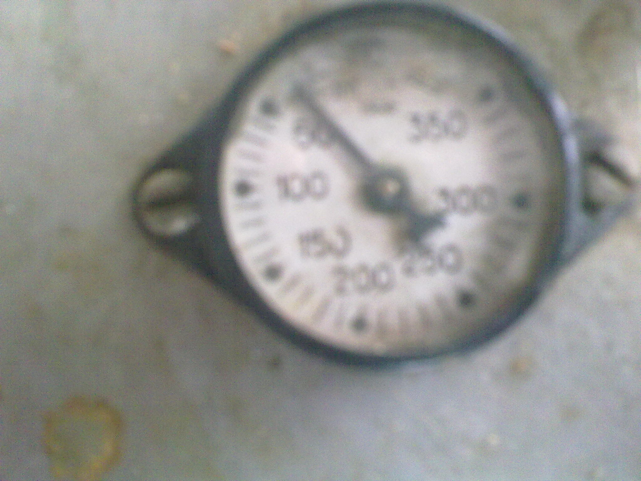

Вот в результате произведенных мероприятий в начале октября были проведены испытания. В первый раз пробно коптил муксуна. Во второй раз заложил разную рыбу. Температура в коптильне не превышала 20-23С, что дало повод предугадать, что рыба будет получаться вкусно. Что было и сделано. Сбоку установлен обычный термометр который используют в водоканалах для измерения температуры воды.
