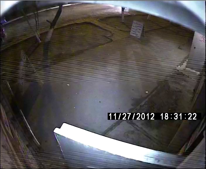

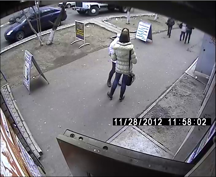

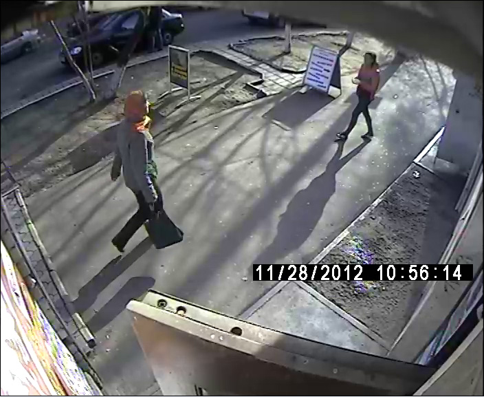

Никогда так не далал с импульсными ИП. Но наводки были.
Попробовали подкинуть на запитку камер АКБ вместе импульсника - наводок нет. В результате установили Трансформаторный ИБП Trinix (без АКБ естественно) в качестве ИП.
Змінено користувачем InSAn
п2
Вот собственно сами снимки (snapshot):
Изображение №1 помехи ночью
Изображение №2 помехи днем (на видео они более заметнее чем на картинке)
Изображение №3 использование трансформаторного ИП.

1. Помехи ночью - 75% матрица виновата, а не ИБП
2. ИБП - корпус заземлять надо, при плохой фильтрации и картинка вечерняя или утренняя, солнышко и тени от него ясно на сей период указывают, а Вы говорите, что день... и вот подобные помехи - таки -да - могут быть из-за незаземлённого корпуса ИБП-ика.., ну дык заземлять железяки - крайне полезно...спорить не бум???
3. Трансформаторный БП - картинка подобрана тенденциозно, ни теней ни засветок - значит сделана в иное время суток - не есть доказательство и основание для отказа от применения ИБП...
