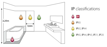

Ольга В Опубліковано: 5 лютого 2013 Поділитись Опубліковано: 5 лютого 2013 Вообще-то у Massive он в коллекции Aqua - т.е. для ванной комнаты. Но прямого попадания воды, действительно, боится. Линейные галогенки с цоколем R7s - не лучший выбор. Они недолговечны и сильно греются. По яркости - более чем достаточно. На 9 квадратов и двух светильников хватит. Нет не хватит. А можно так купите сначала 2, а потом включите - и увидите. Посилання на коментар Поділитися на інших сайтах More sharing options...
Seva1964 Опубліковано: 5 лютого 2013 Поділитись Опубліковано: 5 лютого 2013 Вообще-то у Massive он в коллекции Aqua - т.е. для ванной комнаты. --- Классическое манипулирование сознанием потребителя. Человек ищет светильник для ванной комнаты, и находит эту замечательную страничку. Где всё с приставкой "влагозащённый" продаётся процентов на пятьдесят дороже, но рядышком есть более доступные варианты. Зачем платить больше, если написано "коллекция Aqua"? Посилання на коментар Поділитися на інших сайтах More sharing options...

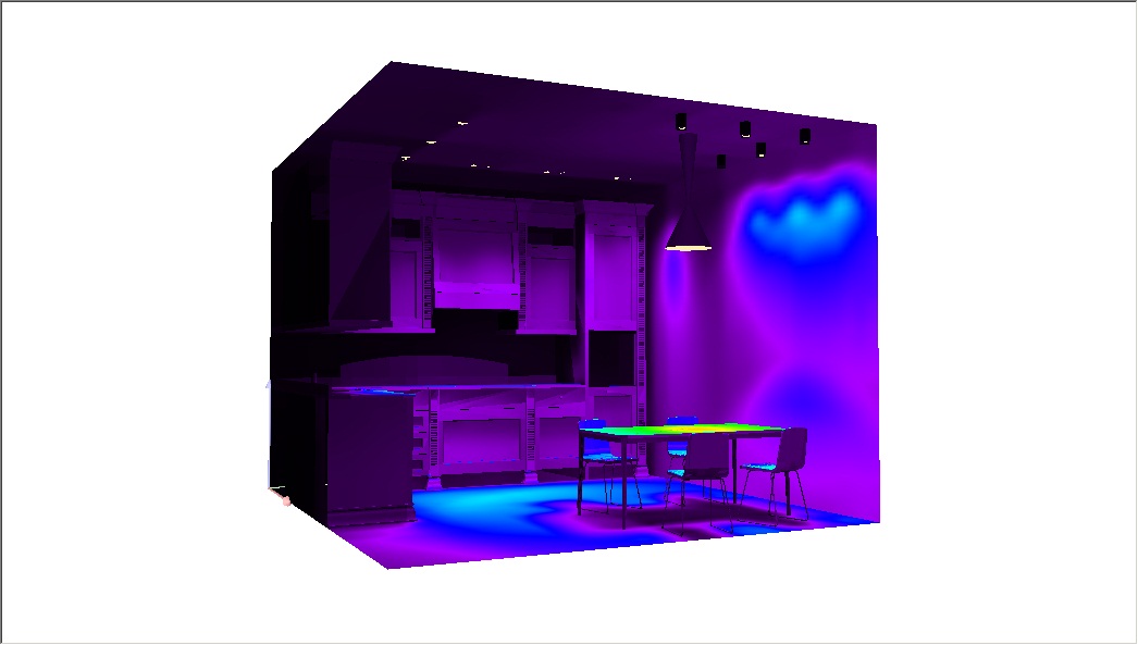

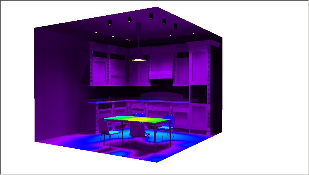

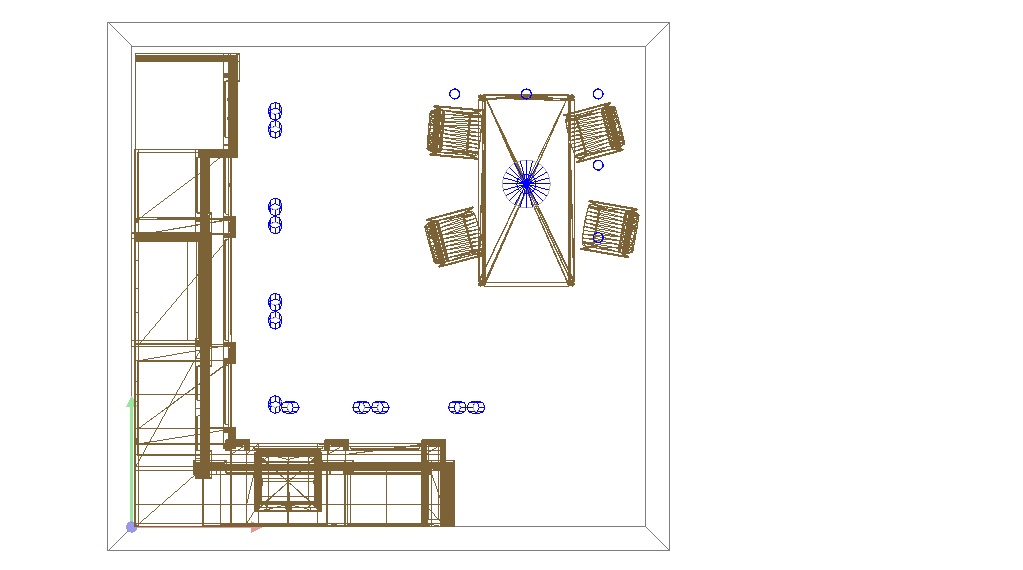

Pointbox Опубліковано: 5 лютого 2013 Поділитись Опубліковано: 5 лютого 2013 Пытаюсь прикинуть светильники на кухне 1. с кухней есть вот такая идея: 6 светильников: двойные поворотные встраиваемые, оптика 36 градусов, лампа QR-CB 35W GU5.3. вместо встраиваемых светильников можно использовать встраиваемую люминесцентную систему с типом ламп FQ. 5 светильников накладных, лампа 40W G9 или эквивалент, диоды приветствуются экв 4W LED 3000-3500К, оптика 10-15 градусов подвес какой нравится эквивалент не менее 1х26 CFL подсветка рабочей поверхности не учтена. 2. по гостиной больше вопросов чем ответов. план расстановки мебели позволил бы понять что будет происходить в этом помещении. В целом, концепцию "точки по периметру/карнизная подсветка + люстра в центре" считаю дурацкой хотя иногда это единственный вариант. 1 Посилання на коментар Поділитися на інших сайтах More sharing options...

Luko Опубліковано: 5 лютого 2013 Поділитись Опубліковано: 5 лютого 2013 6 светильников: двойные поворотные встраиваемые, оптика 36 градусов, лампа QR-CB 35W GU5.3. вместо встраиваемых светильников можно использовать встраиваемую люминесцентную систему с типом ламп FQ. 5 светильников накладных, лампа 40W G9 или эквивалент, диоды приветствуются экв 4W LED 3000-3500К, оптика 10-15 градусов подвес какой нравится эквивалент не менее 1х26 CFL у меня почти мозг вскипел... завтра буду гуглить терминологию и разбираться в аббревиатурах... за картинку огромное спасибо! по гостиной больше вопросов чем ответов. план расстановки мебели позволил бы понять что будет происходить в этом помещении. В целом, концепцию "точки по периметру/карнизная подсветка + люстра в центре" считаю дурацкой хотя иногда это единственный вариант. а какие вопросы есть? план расстановки мебели примерно такой идея отделить квадрат состоит в том, что слева проходная зона от двери в гостиную в дверь на террасу, а сама зона отдыха - справа как-то так... Посилання на коментар Поділитися на інших сайтах More sharing options...
Pointbox Опубліковано: 5 лютого 2013 Поділитись Опубліковано: 5 лютого 2013 Вообще-то у Massive он в коллекции Aqua - т.е. для ванной комнаты тут как посмотреть, и да - и нет, скорее смотря где: 2 Посилання на коментар Поділитися на інших сайтах More sharing options...

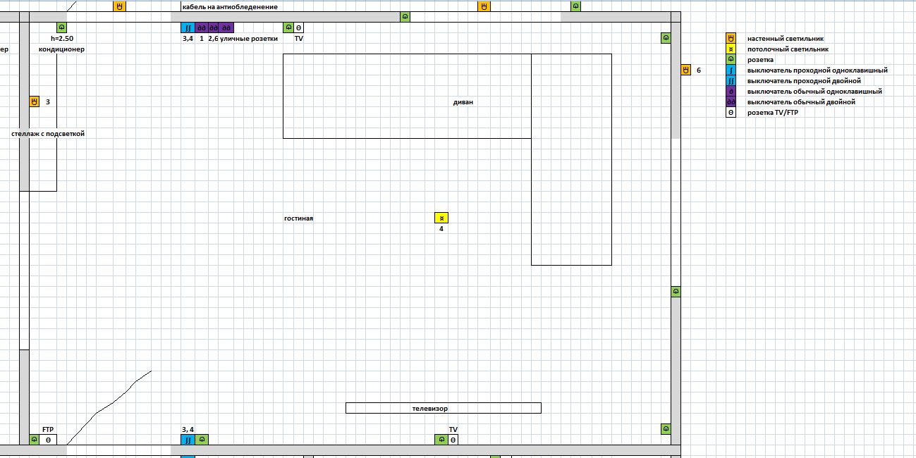

Pointbox Опубліковано: 5 лютого 2013 Поділитись Опубліковано: 5 лютого 2013 а какие вопросы есть? важно понять что будет происходить в комнате. из плана мебели я вижу: - смотреть кино (нужен рассеяный свет без бликов на экране) - читать (направленный/регулируемый свет при мягком общем освещении) - пить водку с друзьями - кухня рядом (хорошо освещенный центр комнаты где может стоять стол) насколько мои предположения близки к реальности? Посилання на коментар Поділитися на інших сайтах More sharing options...
Luko Опубліковано: 5 лютого 2013 Поділитись Опубліковано: 5 лютого 2013 важно понять что будет происходить в комнате. из плана мебели я вижу: - смотреть кино (нужен рассеяный свет без бликов на экране) - читать (направленный/регулируемый свет при мягком общем освещении) - пить водку с друзьями - кухня рядом (хорошо освещенный центр комнаты где может стоять стол) насколько мои предположения близки к реальности? в точку! да-да-да! Посилання на коментар Поділитися на інших сайтах More sharing options...
