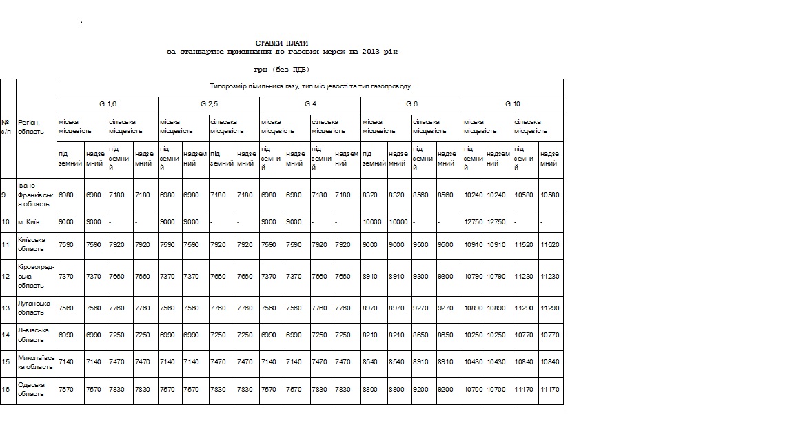

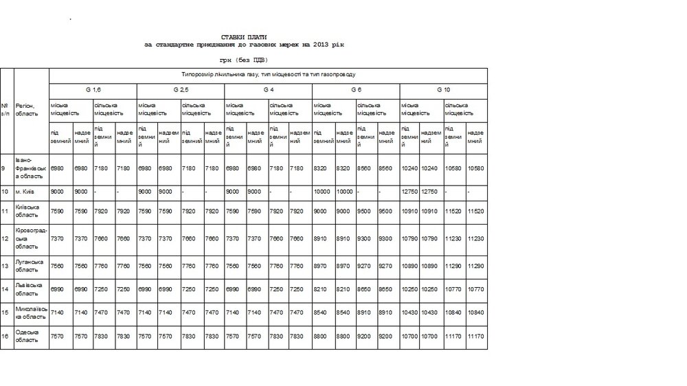

Уважаемые форумчане, подскажите, когда ставки оплаты за стандартное подключение были опубликованы. Помню после принятия ставок их долгое время не публиковали, а в силу они вступают после опубликования.
НКРЕ разработало "порядок фінансування послуг з приєднання об’єктів замовника до газових мереж" www.nerc.gov.ua/?news=3119
но куда он делся мне неизвестно. На этот проект есть ссылка в "порядок розрахунку плати за приєднання об'єктів замовників до газових мереж" п.п. 3.3. Повернення коштів, залучених як поворотна фінансова допомога від замовників, здійснюється згідно з порядком фінансування послуг з приєднання об’єктів замовника до газових мереж, що затверджується НКРЕ.
Как можно применять новые правила подключения если они не приняты полностью.
Змінено користувачем Mykhaylo
Этого будет достаточно?
