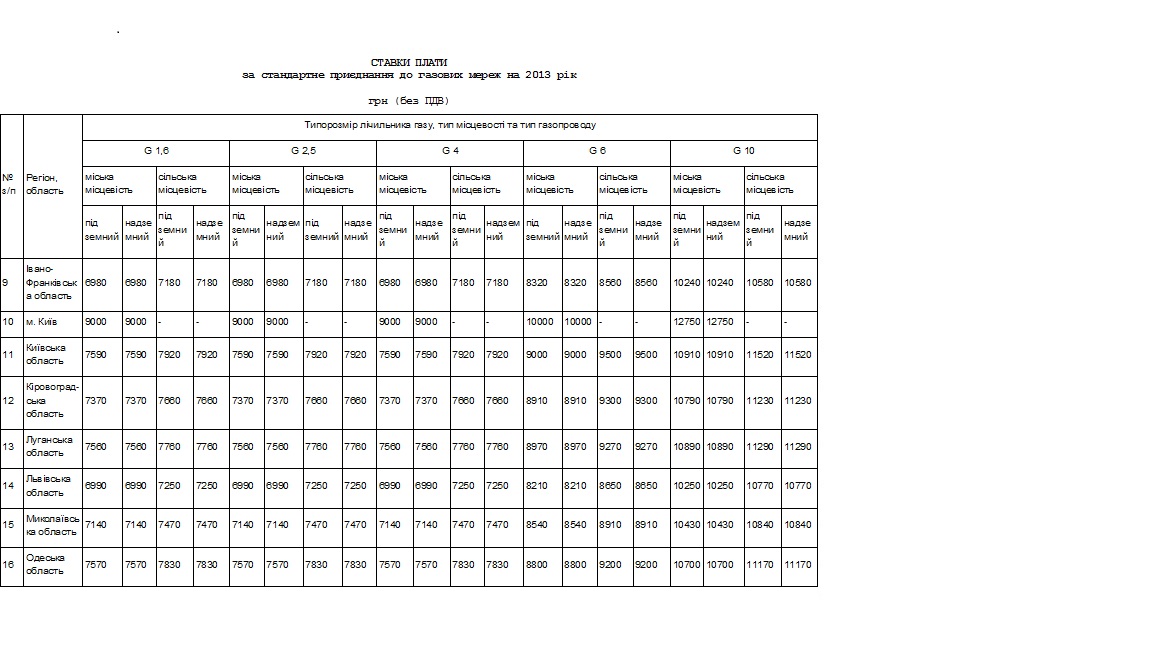

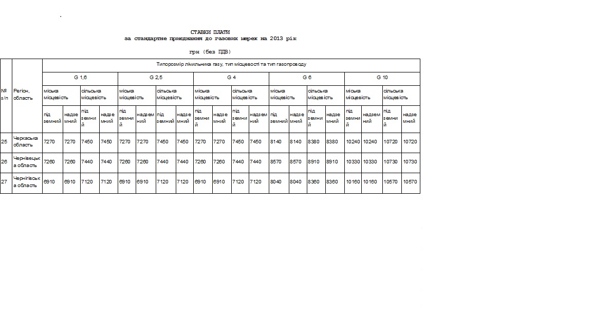

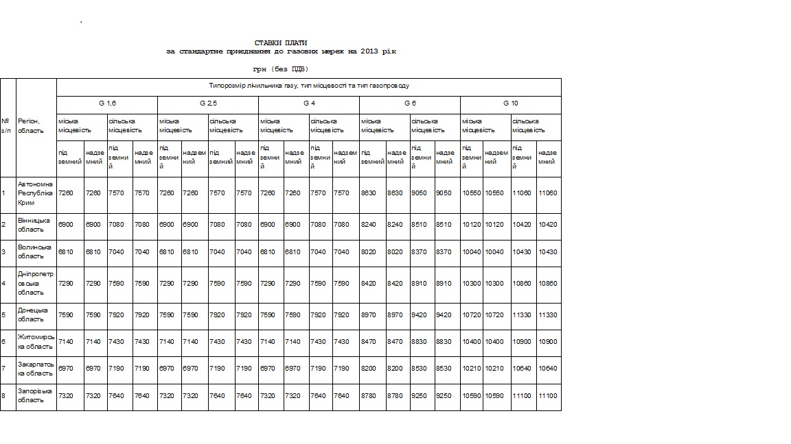

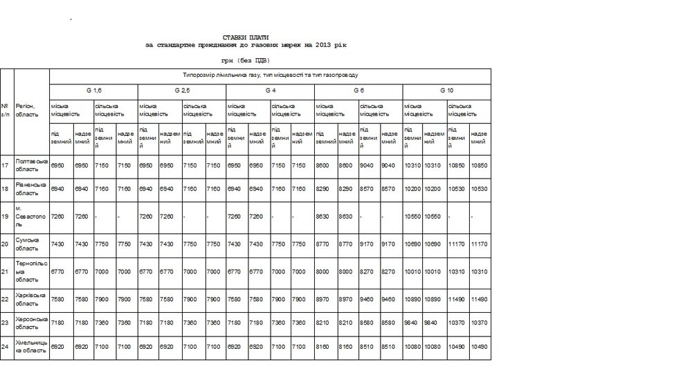

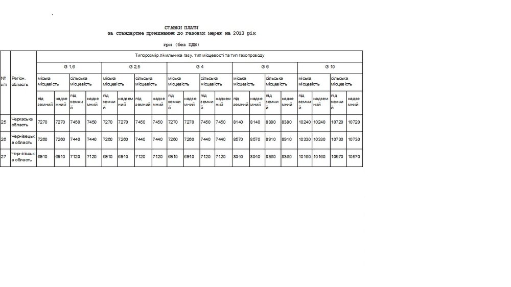

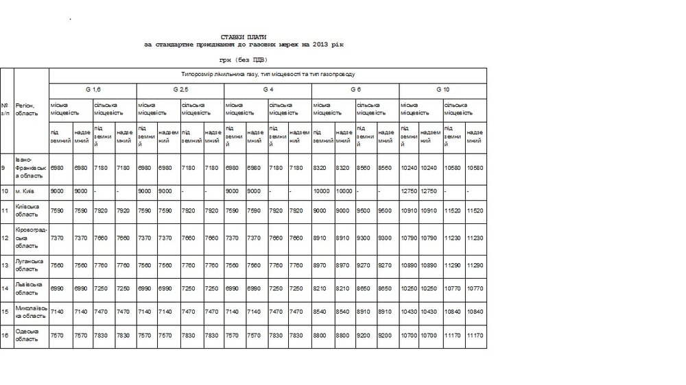

Згідно з Постановою НКРЕ (26.03.2013 № 291) по Харківській області 7,5 - 8,5 тис. грн. Правда, Постанова ще не введена в дію...
А можно ссылочку на источник этой информации?:rolleyes:
Смотрим таблицы:
Смотрим таблицы:
Спасибо большое за таблицу. А как понять, какой газ нам нужно заказывать? Отчего это считается? От количества человек? От площади дома? От диаметра трубы к которой будет подключение? :rolleyes:
они разбили по типам счетчиков, а те, в свою очередь, зависят от объема потребления газа
например: плита+котел+генератор+конвектор+что-там-еще-может-есть-газ=объем потребляемого газа
надо смотреть по паспортам оборудования, которое хотите ставить
