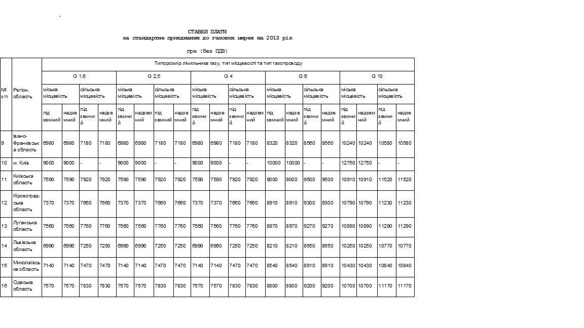

А как понять, какой газ нам нужно заказывать?
Наш райгаз разрешает ставить только G4, который на максимуме пропускает 6 м3/час. Для дома до 200 м2 с газовым котлом и плитой этого должно быть достаточно. Больше не считал.
Смотрим таблицы:
А откуда взяты эти таблицы? Можно ссылочку.
И еще может мне кто нибудь конкретно объяснить о стандартном и нестандартном подключении?
И если есть такие же ставки платы на нестандартное подключение?
(ссылка устарела)
Первое сообщение.
Там райгаз в роли "свободного художника".
Максимальное потребление газа:
а) двухконтурный котёл Vitopend на 30 кВт - 3,5 м3/час;
б) газовая плита Gorenje - 1,3 м3/час.

З А К О Н У К Р А Ї Н И
Про засади функціонування ринку природного газу

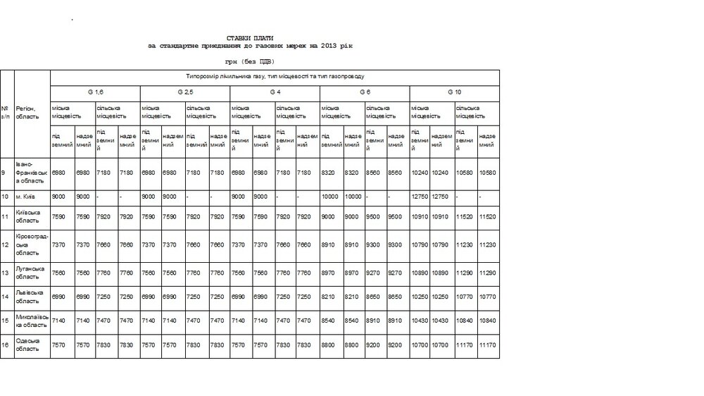

18-2) ставка плати за стандартне приєднання - розрахована вартість послуги з приєднання одного метра кубічного на годину потужності при стандартному приєднанні, яка встановлюється на певний період для Автономної Республіки Крим, областей, міст Києва та Севастополя відповідно до адміністративно-територіального устрою України і розраховується згідно з порядком розрахунку плати за приєднання об’єктів замовників до газових мереж
Т.е., то в Киевской области, в сельской местности, при подземном газопроводе до 25 м и счётчике G4 ставка платежа за стандартное присоединение будет составлять 7920 грн. за 1м3/час мощности и придётся уплатить 31680 грн. без НДС. (Таблицы со ставками в сообщении #173).
А вы уверены, что это цена за 1 м3/час, а не общая стоимость?
Читаем:
Звідки у вас така цифра взялась :shock:
18-3) стандартне приєднання - приєднання до діючих газових мереж газорозподільного підприємства об’єктів газоспоживання потужністю до 16 метрів кубічних на годину включно на відстань, що не перевищує 25 метрів для сільської та 10 метрів для міської місцевості по прямій лінії від місця забезпечення потужності до місця приєднання";
zakon2.rada.gov.ua/laws/show/5021-17
Уважно читаємо повідомлення #187: в таблиці вказана "ставка плати за стандартне приєднання", а в тексті закону сказано, що "ставка плати за стандартне приєднання - розрахована вартість послуги з приєднання одного метра кубічного на годину потужності при стандартному приєднанні".
это что-очередная провокация?Ж-)
"Плата коливається для різних регіонів та умов від 6800 грн до 10000 грн. Наголошую: це кінцева гранична ціна з вартістю матеріалів і робіт. З цього моменту ніхто не може вимагати від споживача платити більше " - обурився прем'єр.
Там ставки фіксовані.
Чи може я помиляюсь?
А тут пише
Вірю тому варіанту,де дешевше :D
Розглянемо:
18-3) стандартне приєднання - приєднання до діючих газових мереж газорозподільного підприємства об’єктів газоспоживання потужністю до 16 метрів кубічних на годину включно на відстань, що не перевищує 25 метрів для сільської та 10 метрів для міської місцевості по прямій лінії від місця забезпечення потужності до місця приєднання".
З цього пункту випливає наступне: якщо ви бажаєте мати стандартне приєднання з фіксованою платою згідно Постанови НКРЕ, то повині виконуватись такі умови:
а) потужність до 16 м3/год,
б) відстань до 25/10 м.
При невиконанні цих умов ви підпадаєте під нестандартне приєднання, де розрахунок іде в ручному режимі.
Про розмір і порядок нарахування в цьому пункті ні слова.

Розробники цього документу тупо проіндексували м3 газу, як використання 8 кВт електроенергії.
І навіть ціну таку же виставили за під'єднання одного кВт.
Та Мікола Азірів вже своє слово сказав
Сподіваюсь, на своїй рідній мові? Чи знову перекладача запрошувати?
Паритет по теплоємкості.
Прошу дати посилання.
У сусідній темі повинна бути табличка
www.stroimdom.com.ua/forum/showthread.php?t=117171
Там біля 740грн за кВт.
