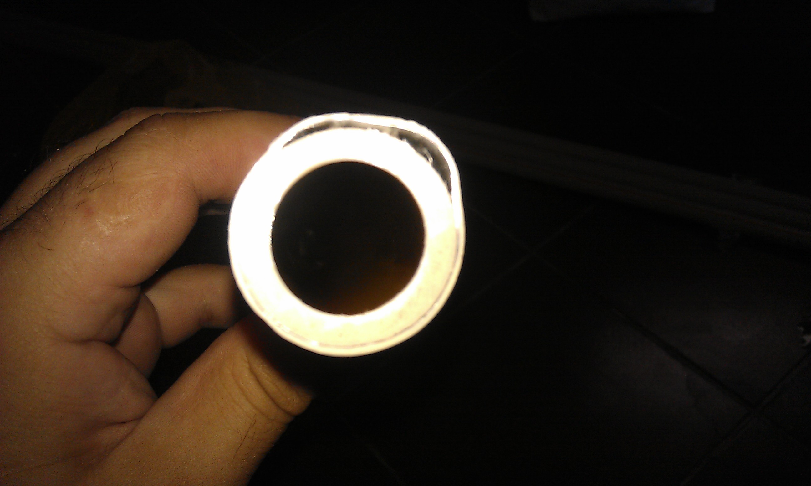

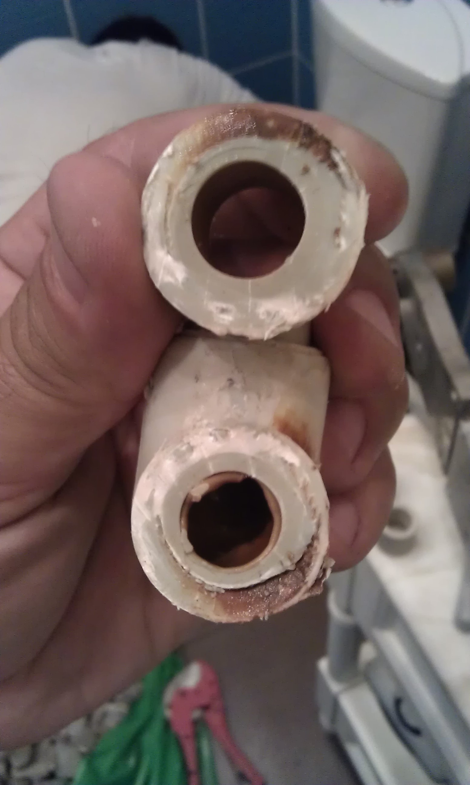

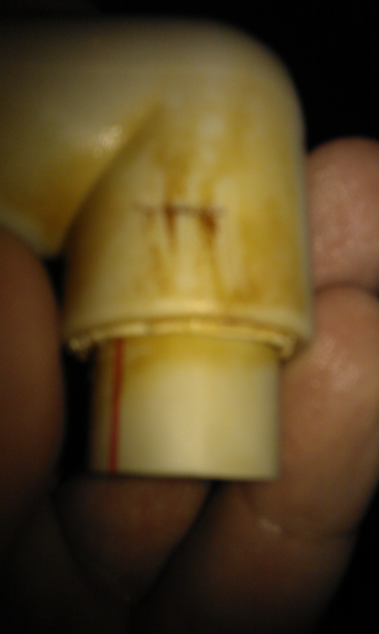

naupv Опубліковано: 29 січня 2013 Поділитись Опубліковано: 29 січня 2013 Реальных примеров много, Кстати, где-то в инете читал у какого-то производителя (ссылку не сброшу, давно было), фото 2 не есть аварийный дефект. Вся "прелесть" трубы во внутреннем слое. Посилання на коментар Поділитися на інших сайтах More sharing options...
bgt Опубліковано: 29 січня 2013 Поділитись Опубліковано: 29 січня 2013 Кстати, где-то в инете читал у какого-то производителя (ссылку не сброшу, давно было), фото 2 не есть аварийный дефект. Вся "прелесть" трубы во внутреннем слое. тогда чего эти язвочки лопаються, и из под них водица бежит ? или это нориальное явление ? Посилання на коментар Поділитися на інших сайтах More sharing options...
naupv Опубліковано: 29 січня 2013 Поділитись Опубліковано: 29 січня 2013 тогда чего эти язвочки лопаються, Вот про это они написали, что не должно лопаться. Посилання на коментар Поділитися на інших сайтах More sharing options...
