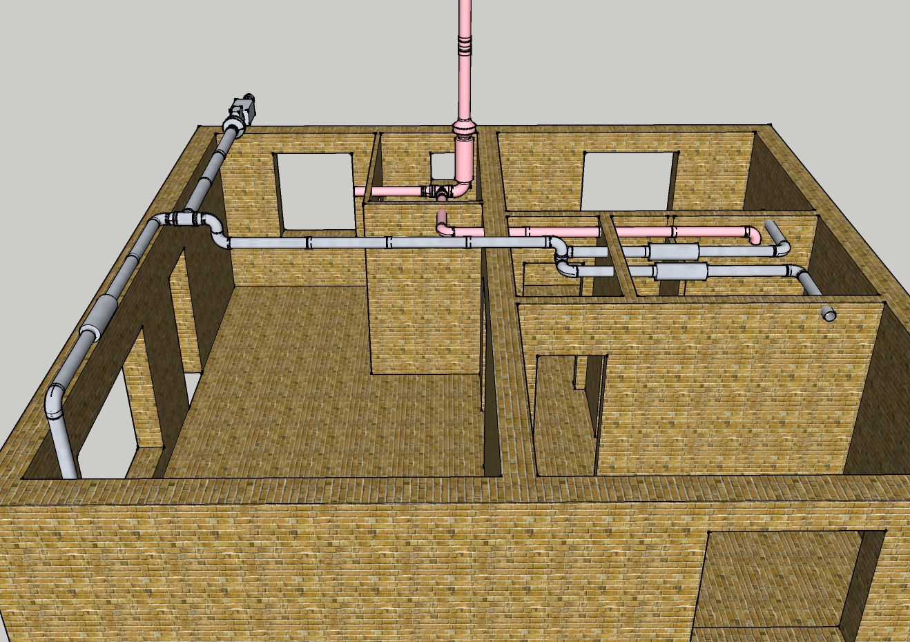

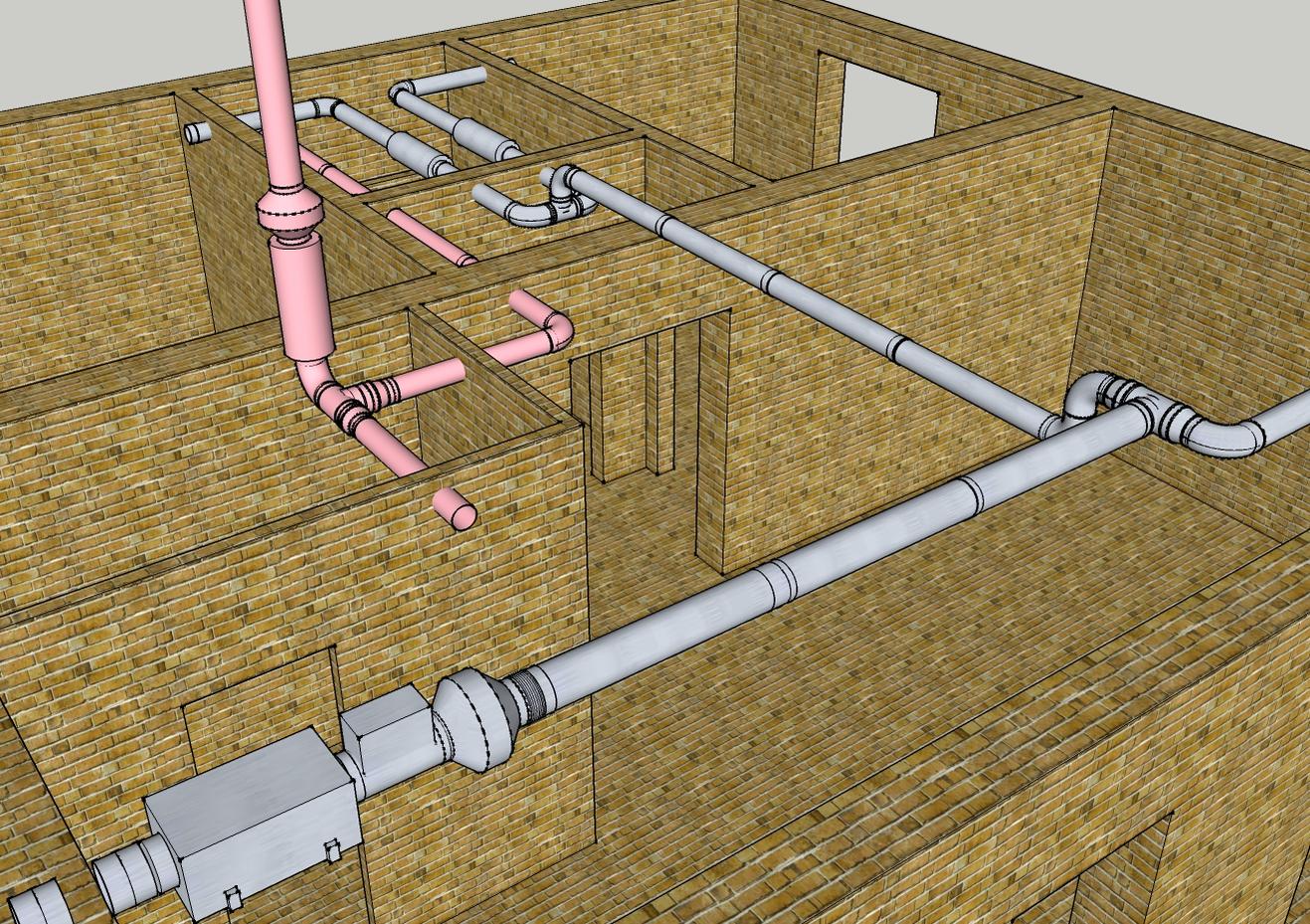

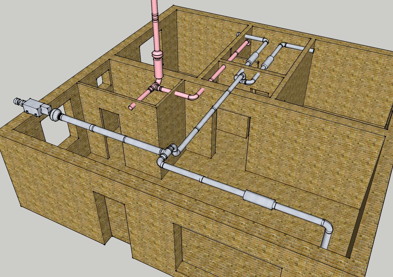

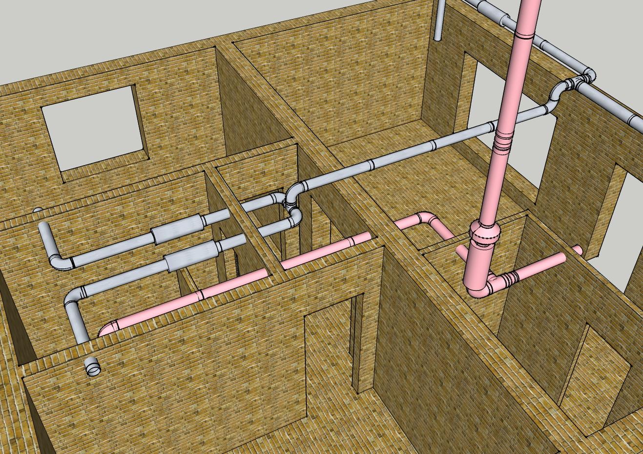

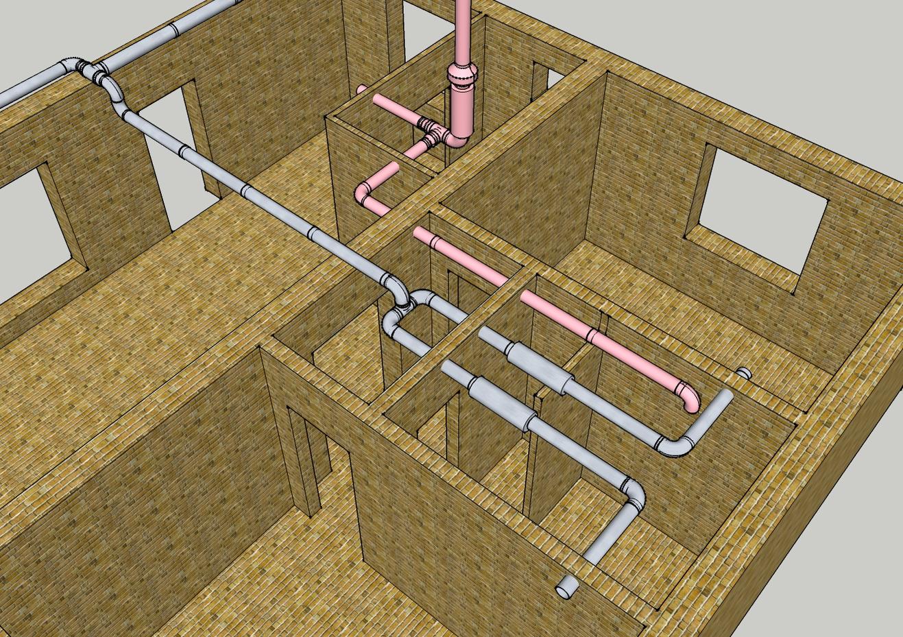

Приветствую форумчан, нужны Ваши советы.
Нужно сделать приточно-вытяжную вентиляцию в небольшой дом, бюджет до 6т. грн., монтаж сами. Приток 180м3 час, зимой 90м3
Попытался изобразить, что накумекал за 2 дня, прошу поругать и исправить:
1. Ветка приточной вентиляции (серый цвет) Забор через фронтон решетка , ф150мм - 2 обратных клапана - фильтр - Канальный нагреватель- Вентилятор ВК 150 - гибкая вставка - возуховод 3м ф150 - тройник с переходами на ф 125 (деление на линии а б)
а) колено 90гр - воздуховод ф125 2м - шумоглушитель СР 125/600 - воздуховод ф125мм 1м - колено 90гр - воздуховод ф125мм 0,5м - решетка
б) колено 90гр - колено 90гр -воздуховод ф125 4м - колено 90гр -тройник - далее две одинаковые линии колено 90гр - воздуховод ф125 1м - шумоглушитель СР 125/600 - воздуховод ф125 1м - колено 90гр - воздуховод ф125мм 0,8м - решетка.
2. Вытяжная ветка (розовый цвет). Вытяжка с двух мест ванна и кухня.
Ванна решетка - колено 90гр - воздуховод ф125 4м - колено 90гр - воздуховод ф125 1м - переход 125 на 150 - тройник ф150 - ( ответвление на кухню воздуховод ф125 4м - решетка ) - колено 90гр - шумоглушитель СР 150/600 - Вентилятор ВК 150 - воздуховод ф150 1м - два обратных клапана - воздуховод ф150 2м
Прошу критики и замечаний
я б поставив шумогасник відразу після приточного вентилятора, а вентилятор замотайте добре в мінвату. Хоча 200 м3 шуміти не повинен.
Якщо розміщення ПР вас влаштовує то робіть, для здешевлення візьміть спірально-навивні повітроводи.
Вы имеете ввиду, что три шумоподовителя можно выкинуть на приточке и вместо них поставить один после вентилятора?
Да все вентиляторы и части системы, которые пройдут по холодному чердаку будут теплоизолированы.
Скорость движения в магистральном ф150 канале 3м/с
В ответвлениях ф125, после тройника 2м/с
Сопротивление приточки примерно 130Па
Вытяжной 72Па
Спирально-навивных каналов пока не нашел, у нас полно обычных труб из оцинковки 0,45, которые вставляются одна в другую, цена ф150 - 28-30грн п.м ф125 - 23-25грн п.м. Сейчас в роздумьях брать эти или на заказ сделать из оцинковки 0,55-0,6, посоветуйте...

Остался вопрос, можно ли три шумоглушителя в приточке СР 125/600 заменить на один после вентилятора СР 150/900, не вызовет ли это хорошую слышимость между комнатами по воздуховоду?
Стоит ли использовать ВК 150
или можно использовать ТТ 150 у него потребление меньше.

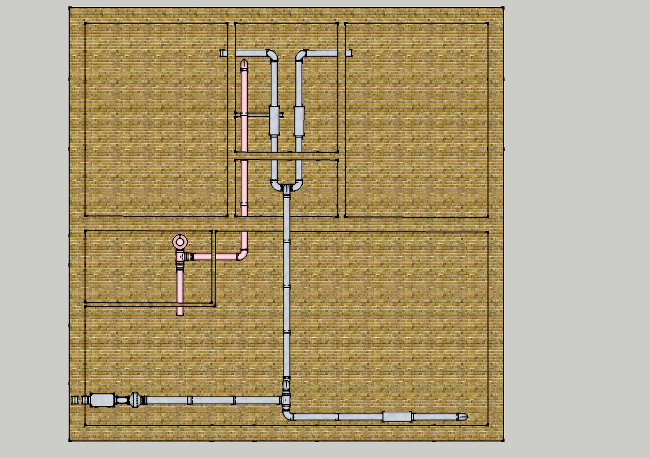

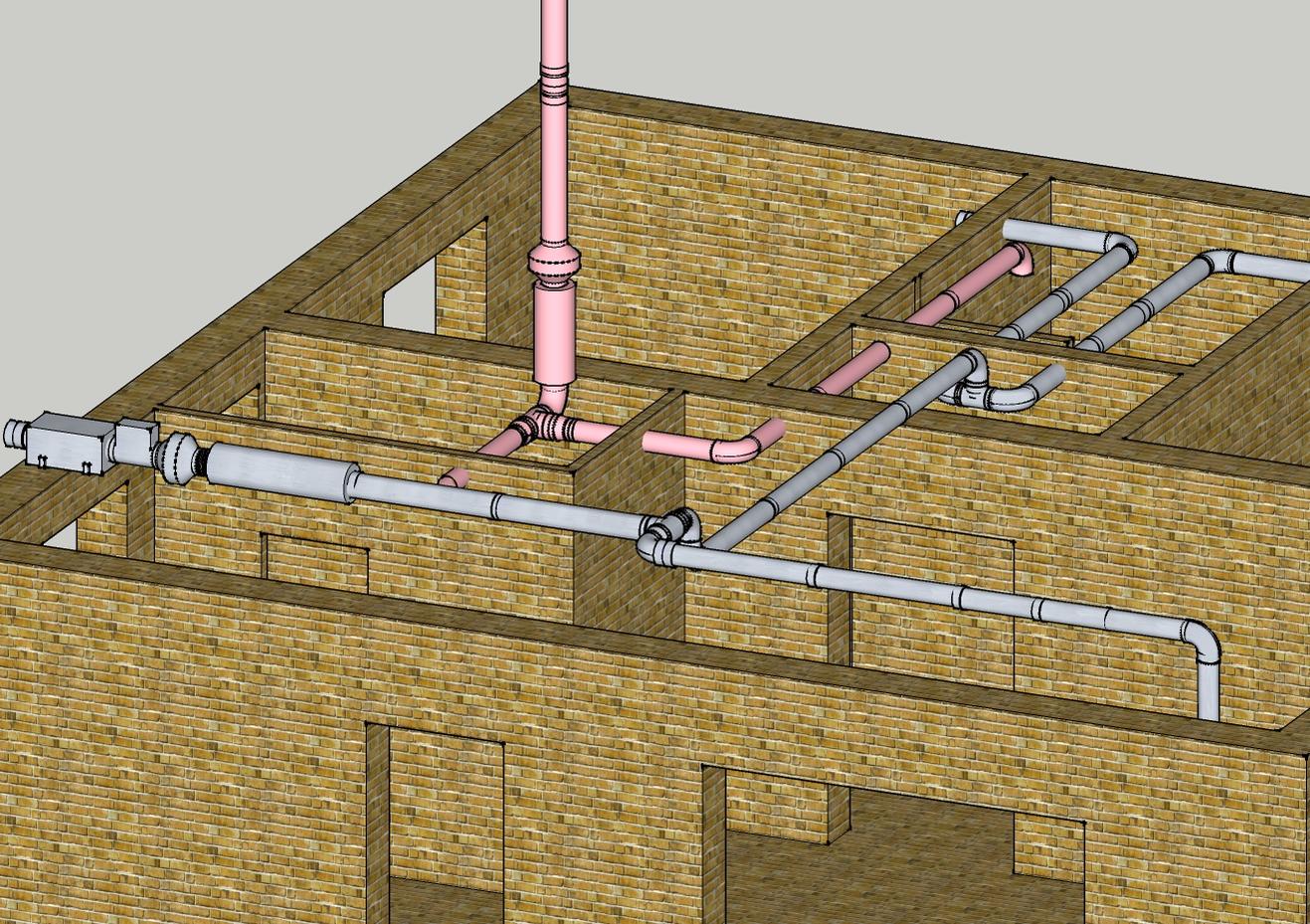

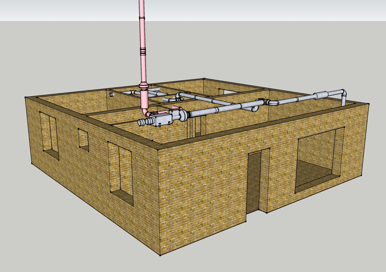

переделал схему убрал три шумоглушителя и поставил один сразу за вентилятором длиной 900мм, добавил дроссель клапан, на ветку а) сразу за тройником для возможности регулировки.

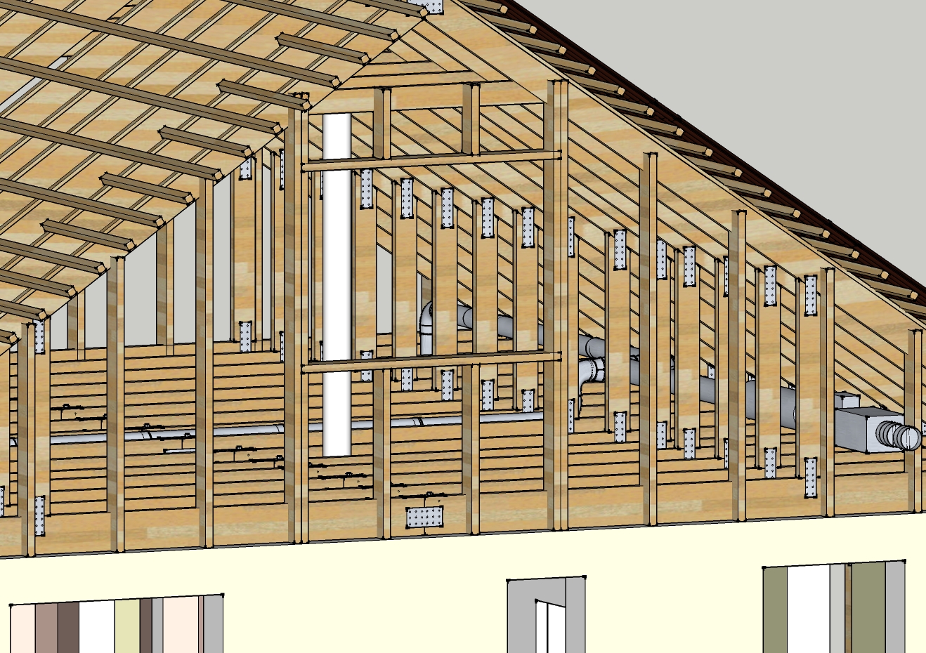

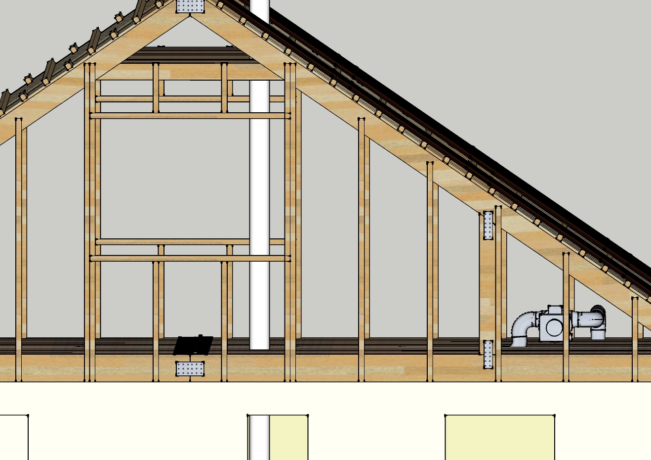

vasso, а чего вы воздуховоды полностью по чердаку не пускаете? зашли бы в помещения из потолка и не было бы опусков под воздуховоды потолков.
прикрепил рисунок для наглядности плана чердака, на чердаке, когда нибудь, будут две гостевые летние комнаты и не хотелось бы загромождать. Посему в неиспользуемом треугольнике размещаю приточную установку и провожу воздуховод углубив его в перекрытие. Маленький холл (там где тройник) и ванная имеют потолок на 25см ниже от комнат где пройдут трубы. И тогда у меня получается полный доступ к приточной установке и первому тройнику на крыше, вторая точка доступа разборной потолок маленького хола (доступ ко второму тройнику) и соответственно точки доступа со стороны ВР. Положив капроновые нити в воздуховоды всегда смогу их почистить и устранить мелкие негоразды.
А почему не хотите сделать обычные вертикальные каналы с настенными вентиляторами?
как по мне проще регулировать один вентилятор, чем несколько, да и по цене выигрыша не будет.
