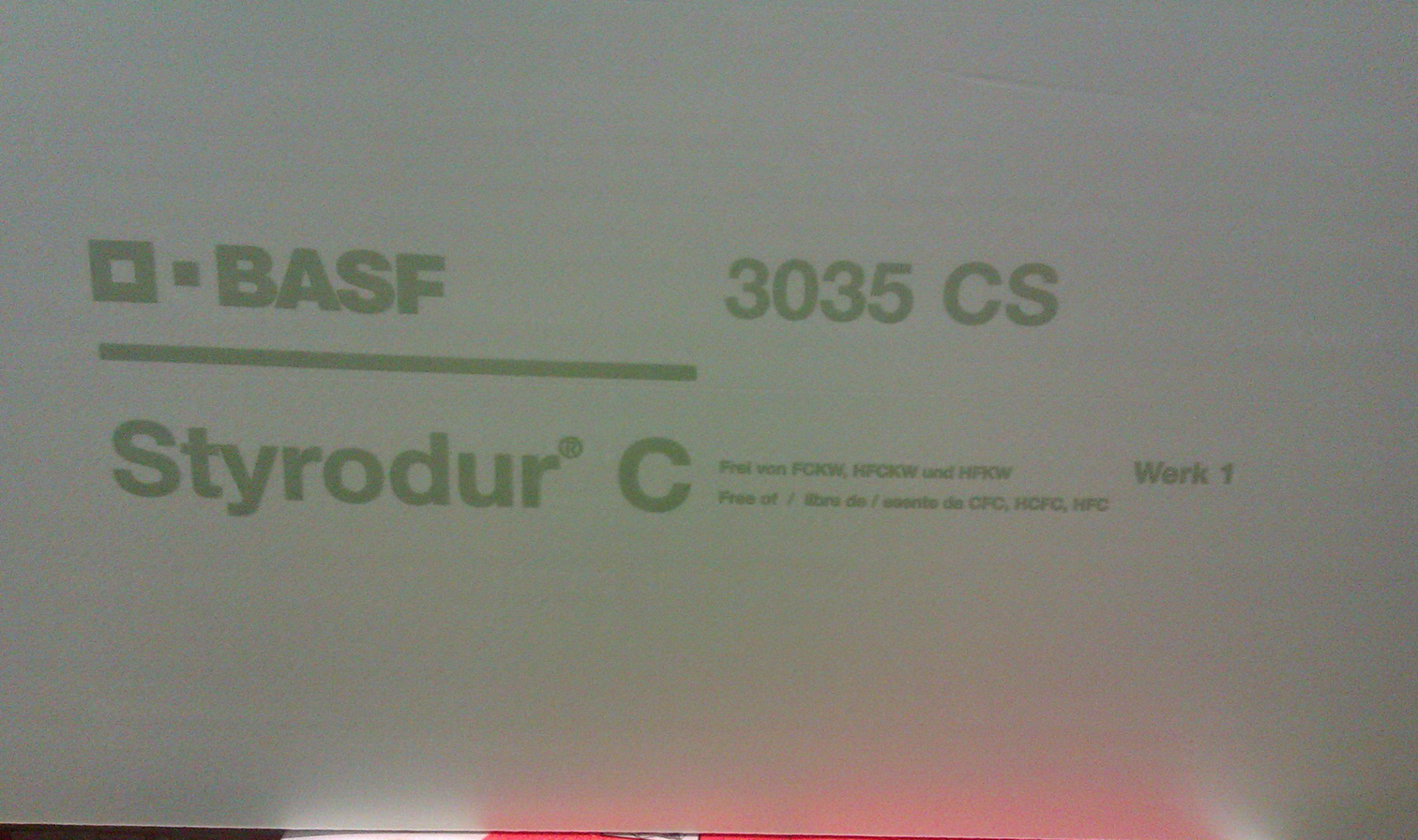

Господа, а кто может предложить Австротерм ? Или BASF такой как на фото, например ?

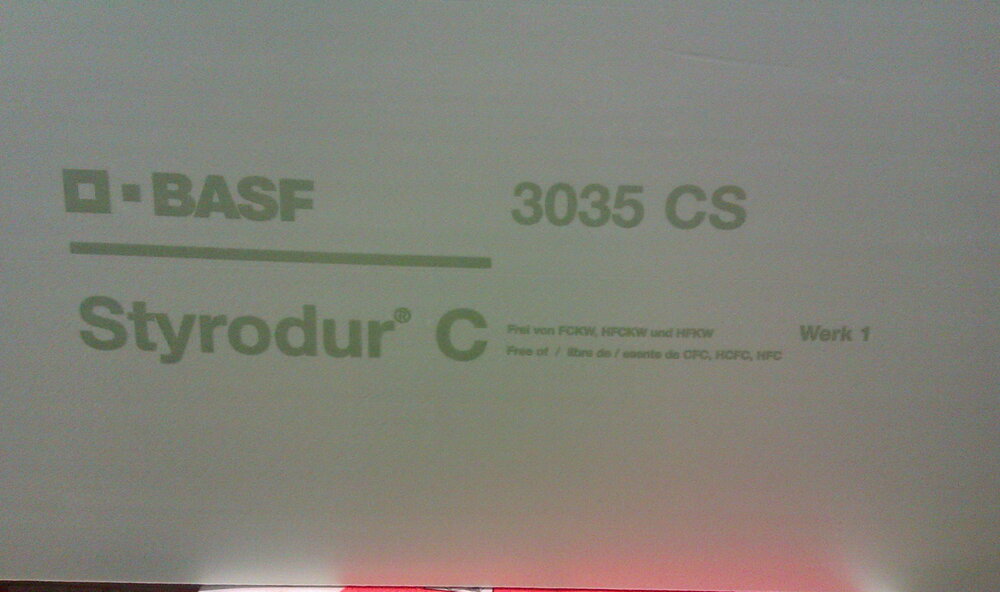

Есть ЭППС Австротерм в наличии на складе в Киеве. Уверен, что большинство предложений к Вам поступают из Киева, а насколько будет экономически целесообразна доставка 5 кубов ЭППС в Луцк?
