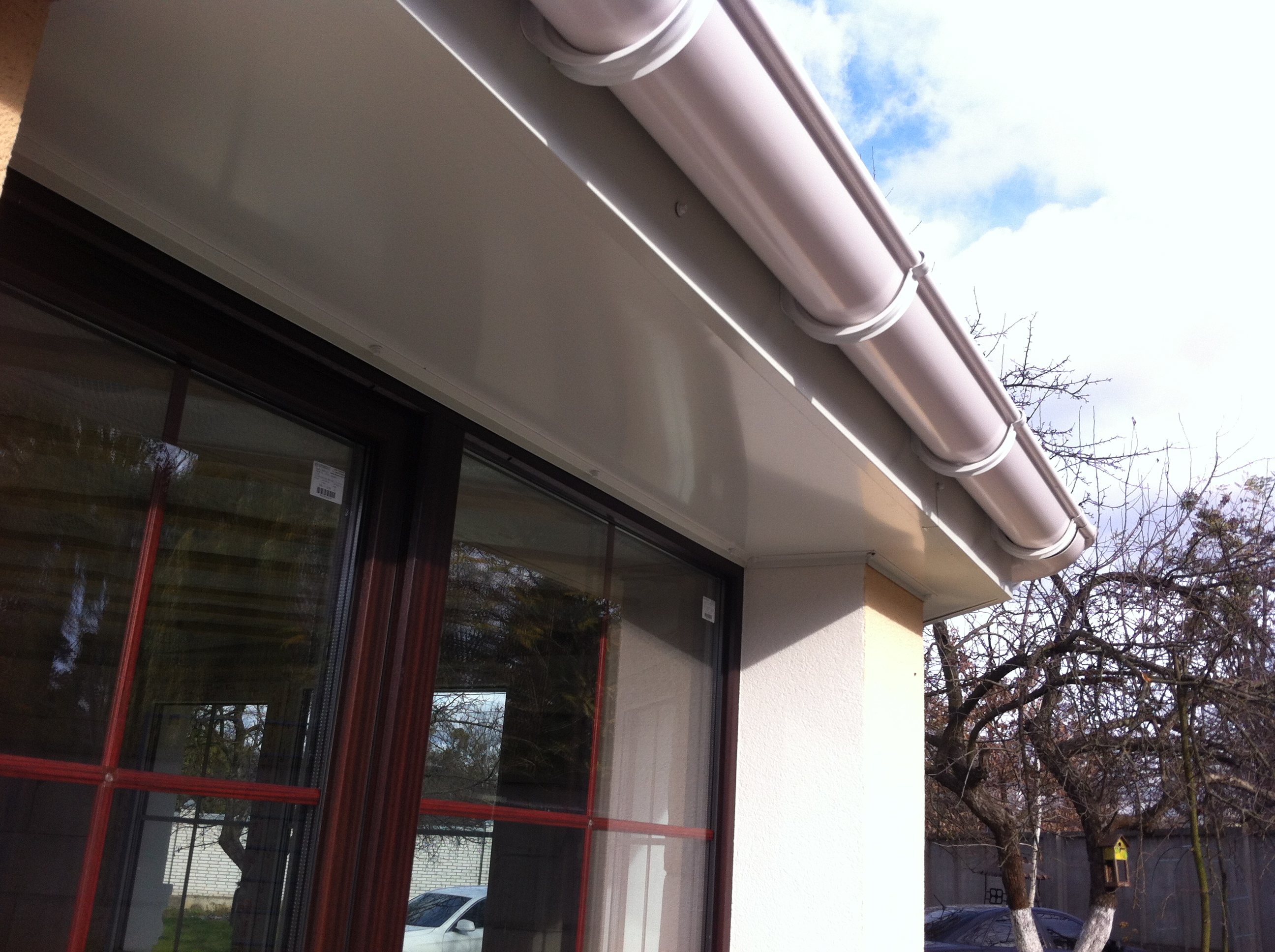

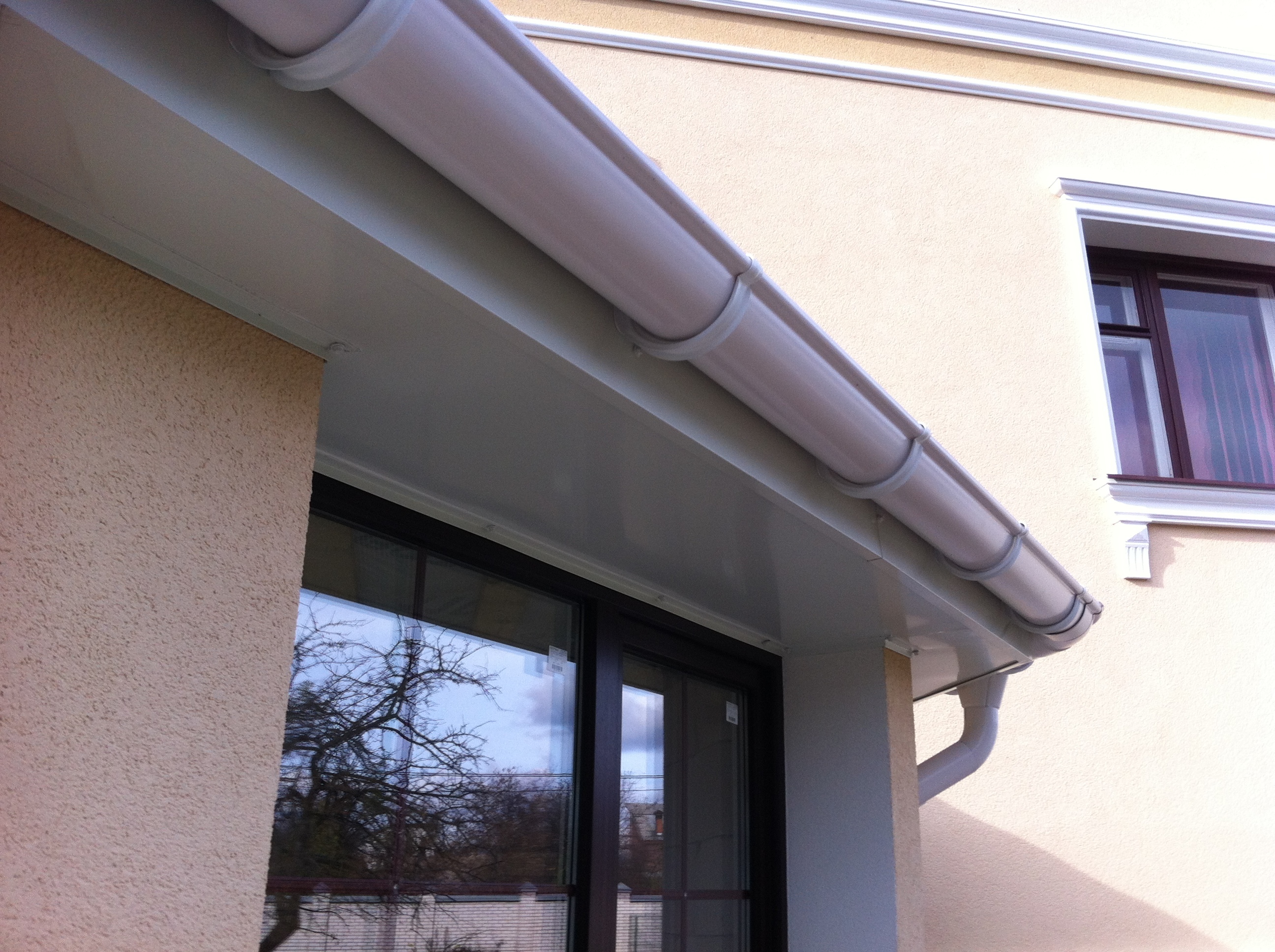

Подшивка свесов Ruuki vs пластиковый софит.
AlexRS4
Имею забор из профлиста - ни разу на нем конденсата не видел.
То вы рано просто не встаете.)) Вот мой забор позавчера в 5 утра.)
