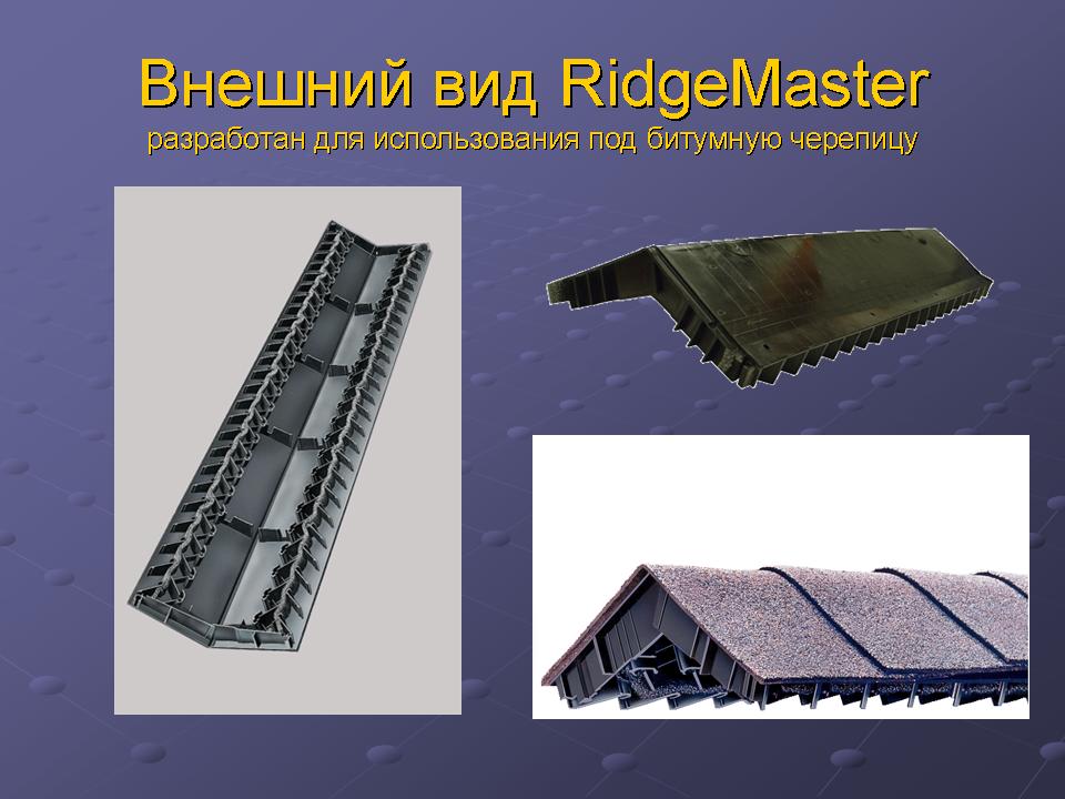

tesey Опубліковано: 8 лютого 2013 Поділитись Опубліковано: 8 лютого 2013 А аэраторы Вентлайн... Я так понимаю, это он? Посилання на коментар Поділитися на інших сайтах More sharing options...

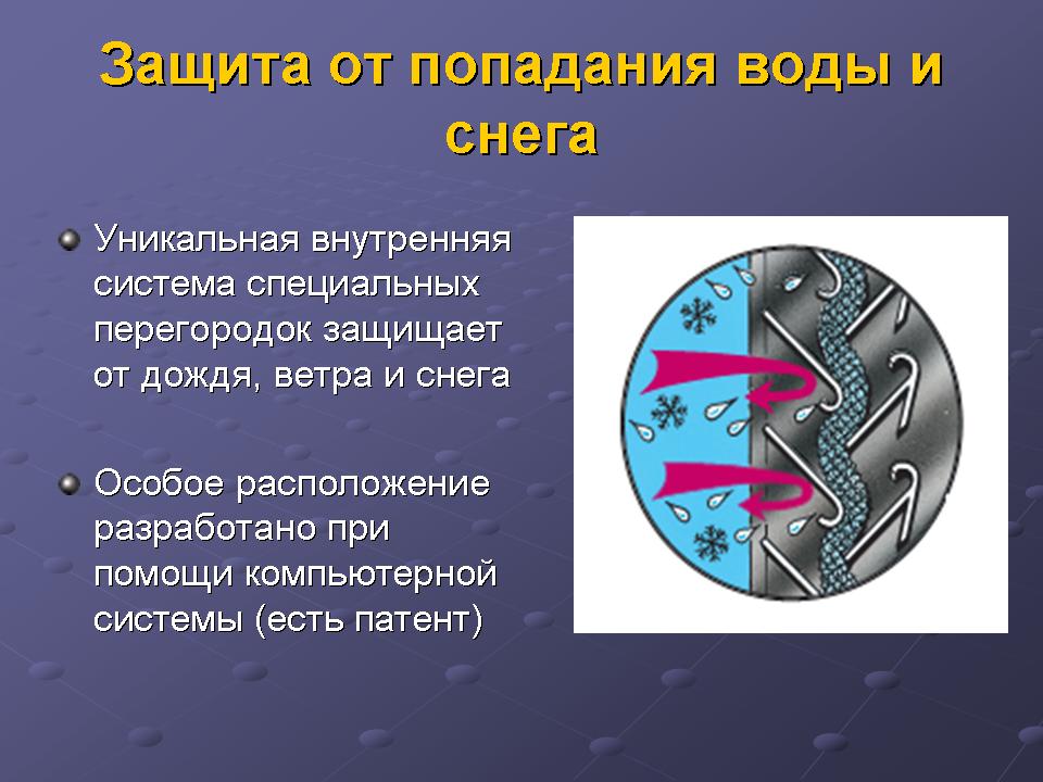

Катерина Ш Опубліковано: 8 лютого 2013 Автор Поділитись Опубліковано: 8 лютого 2013 Я так понимаю, это он? Он. Паралон там есть и сетка тоже, но результат - снег, мелкопосеченный, но снег.... Добавлено через 1 минуту По моей версии снег смог бы попасть на мембрану только в двух случаях 1. вентилируемый конек без поролоновых уплотнителей, 2 вентилируемый конек смонтирован не правильно на кровле. И если у Вас мембрана лежит везде, то в худшем случае снег мог попасть только на мембрану--но ни как не на пол. И еще вент. конек как правило устанавливается по всей длине ската, что обеспечивает вентиляцию по всей плоскости, нет завихрений в отличии от штучных аэраторов устанавливаемых точечно. Вентиляционные кровельные элементы должны обеспечивать минимальную вентиляцию 16-33 кв.см (в зависимости от уклона кровли) на кв. м. кровли. Зная площадь вентиляции аэратора можно рассчитать их количество. Стоит по всей длине ската. Посилання на коментар Поділитися на інших сайтах More sharing options...

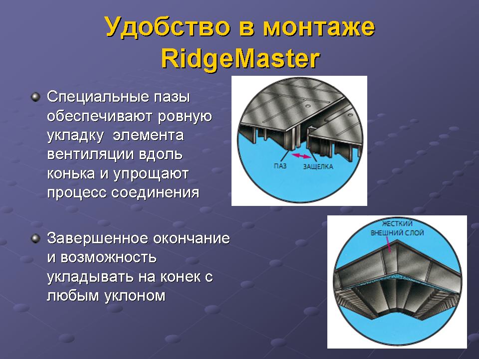

Владимир Днепр Опубліковано: 8 лютого 2013 Поділитись Опубліковано: 8 лютого 2013 Он. Паралон там есть и сетка тоже, но результат - снег, мелкопосеченный, но снег.... Добавлено через 1 минуту Стоит по всей длине ската. Тогда установили не правильно, других вариантов просто нет. При монтаже конька надо отступать от края (с торцов) с каждой стороны на 15-20см (что бы не задувал снег с торца..) Подкладочный материал прорезается не по всей длине под коньком, а так же с отступом еще на 15-20см. с каждой стороны. Тогда снег попадать не будет. Посилання на коментар Поділитися на інших сайтах More sharing options...
Катерина Ш Опубліковано: 8 лютого 2013 Автор Поділитись Опубліковано: 8 лютого 2013 Тогда установили не правильно, других вариантов просто нет. При монтаже конька надо отступать от края (с торцов) с каждой стороны на 15-20см (что бы не задувал снег с торца..) Подкладочный материал прорезается не по всей длине под коньком, а так же с отступом еще на 15-20см. с каждой стороны. Тогда снег попадать не будет. Отступы с торцов точно есть, а на счет подрезки подкладочного материала не скажу.... Буду на месте все осмотрю и сфотографирую. Посилання на коментар Поділитися на інших сайтах More sharing options...

tesey Опубліковано: 8 лютого 2013 Поділитись Опубліковано: 8 лютого 2013 Наверное я сильно звиздю, шо мой вопрос по поводу поролона и вентиляции остался незамеченным :D Вот как раз ВЕНТЛАЙН и (ссылка устарела), что не использует сетки и поролон. Но у ТС вместо мошек туда снег залетел, и это проблема. А может быть снег мелкий задуло с торца, или с другого какого нибудь места, а грешить стали на аэратор. ИМХО 1 Посилання на коментар Поділитися на інших сайтах More sharing options...
Игореха Опубліковано: 8 лютого 2013 Поділитись Опубліковано: 8 лютого 2013 Вот как раз ВЕНТЛАЙН и (ссылка устарела), что не использует сетки и поролон. Но у ТС вместо мошек туда снег залетел, и это проблема. А может быть снег мелкий задуло с торца, или с другого какого нибудь места, а грешить стали на аэратор. ИМХО Вопрос был в первую очередь к Владимиру из Днепра Посилання на коментар Поділитися на інших сайтах More sharing options...
Владимир Днепр Опубліковано: 8 лютого 2013 Поділитись Опубліковано: 8 лютого 2013 Вопрос был в первую очередь к Владимиру из Днепра Игореха, я не совсем понял вопрос. Но попробую ответить. То что ВЕНТЛАЙН не использует сетки и поролон ни чего страшного. Там вместо сетки и поролона используется сотовая система. Скорее всего снег наметает с торца конька. Посилання на коментар Поділитися на інших сайтах More sharing options...
Катерина Ш Опубліковано: 8 лютого 2013 Автор Поділитись Опубліковано: 8 лютого 2013 Во-первых, паралон там есть... во-вторых, с торцов у меня не наметало, а лежала четкая дорожка практически по длине комнаты. Посилання на коментар Поділитися на інших сайтах More sharing options...

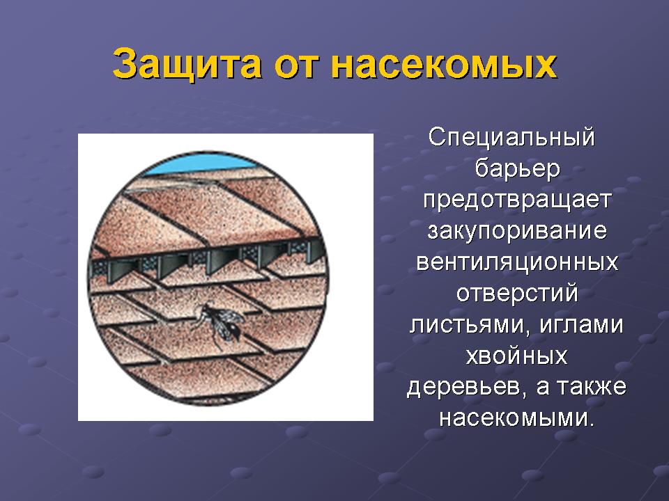

Владимир Днепр Опубліковано: 9 лютого 2013 Поділитись Опубліковано: 9 лютого 2013 Катерина, вас почти все услышали и поняли. Я во всяком случае Но вот Владимир не уловил суть моего вопроса. Вопрос к вам, не требующий ответа - поролон в вашем коньковом узле способен предотвратить проникновение насекомых под конек? Думаю что нет. А вот Владимир считает, что - да. Вот у меня к нему и вопрос, от ответа на который он пытается уйти. Если поролон препятствует даже проникновению насекомых под конек, то каким образом осуществляется подкровельная вентиляция? Да, я считаю, что поролон препятствует проникновению насекомых под конек, а потоки воздуха свободно проходит через поролон и таким образом осуществляется подкровельная вентиляция? Тут стоит сказать, что имеет не маловажное значение и количество отверстий в районе свесов кровли для притока воздуха 1 Посилання на коментар Поділитися на інших сайтах More sharing options...

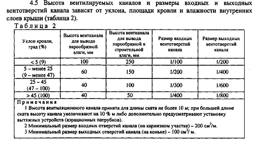

Игореха Опубліковано: 9 лютого 2013 Поділитись Опубліковано: 9 лютого 2013 Да, я считаю, что поролон препятствует проникновению насекомых под конек, а потоки воздуха свободно проходит через поролон и таким образом осуществляется подкровельная вентиляция? Тут стоит сказать, что имеет не маловажное значение и количество отверстий в районе свесов кровли для притока воздуха А можно на свесе отверстия поролоном закрыть, чтобы и туда насекомые не попали? Посилання на коментар Поділитися на інших сайтах More sharing options...
Владимир Днепр Опубліковано: 9 лютого 2013 Поділитись Опубліковано: 9 лютого 2013 А можно на свесе отверстия поролоном закрыть, чтобы и туда насекомые не попали? Я считаю, что на свесе не надо отверстия закрывать поролоном. Главное, чтобы отверстия (щели) не позволяли селится насекомым. Добавлено через 3 минуты Во-первых, паралон там есть... во-вторых, с торцов у меня не наметало, а лежала четкая дорожка практически по длине комнаты. Катерина, если обьект у Вас в Днепропетровске могу подьехать и посмотреть. Посилання на коментар Поділитися на інших сайтах More sharing options...

Алеф Опубліковано: 9 лютого 2013 Поділитись Опубліковано: 9 лютого 2013 А можно на свесе отверстия поролоном закрыть, чтобы и туда насекомые не попали? Ну пусть не поролон, но сетки от насекомых (ос) ставить желательно. Посилання на коментар Поділитися на інших сайтах More sharing options...
Игореха Опубліковано: 9 лютого 2013 Поділитись Опубліковано: 9 лютого 2013 Ну пусть не поролон, но сетки от насекомых (ос) ставить желательно. А почему поролон-то нельзя? Просто куча поролона шарового есть. Если поролон никак не влияет на вентиляцию, то мне дешевле использовать его Посилання на коментар Поділитися на інших сайтах More sharing options...

Про-то-ОН Опубліковано: 9 лютого 2013 Поділитись Опубліковано: 9 лютого 2013 Полагаю, тему следовало бы назвать: ставьте ПРАВИЛЬНЫЕ коньковые вентиляторы на кровлю. А если не знаете, какой коньковый вентилятор является правильным, тогда берите «коробочки» = «грибочки», и точно не ошибетесь. И устанавливайте именно из того расчета, который любезно указал уважаемый Крышник: примерно 1 штука на 24-25 метров квадратных подкровельного пространства. Проверено и, видимо, рассчитано многократно. Но вернемся к коньковым вентиляторам, если уже так тема называется. Этих разновидностей коньковой вентиляции не так уж и мало. Катерине, видимо, установили коньковые вентиляционные элементы украинского производства ВЕНТЛАЙН. Вентлайн, в принципе, неплохой продукт, но имеет целый ряд недостатков и ограничений применения, если сравнивать его, например, с РИДЖМАСТЕРОМ (сделано в США). Вентлайн разработан и производится как бы «в отместку» американскому производителю коньковой вентиляции, который в свое время имел неосторожность поменять своего представителя на территории Украины. Главным уязвимым местом украинского конькового элемента ВЕНТЛАЙН является то, что этот элемент не имеет дополнительной защиты против «задувов» ветрами, снегами и т.д. именно по этой причине коньковые вентиляционные элементы ВЕНТЛАЙН не рекомендуется устанавливать на небольших уклонах кровли. Да, у Вентлайна есть некая решетка, но нет никаких других приспособлений в виде специальных перегородок, крючков-ловушек и т.п. вещей, которые бы могли уловить «задувания» и препятствовать проникновению в подкровельное пространство нежелательной влаги. Ведь кроме «грибков=коробочек» есть еще и такая разновидность точечных вентиляторов: в виде «ракушек=воздухозаборников». Например, итальянцы еще в 2000 году, рекомендовали использовать такие «ракушки=воздухозаборники» на уклонах не менее 60 градусов, т.е. на очень крутых скатах крыши. Я бы сказал, что Вентлайн – это та же «ракушка», только двухсторонняя и в раза3-4 длиннее. А, следовательно, применять такой элемент можно, но очень осторожно, учитывая все выше сказанное. Есть и другие конструктивные недостатки у Вентлайна, например: отсутствие ребер прочности, что ставит под угрозу ровность коньковой линии, отсутствие завершенного окончания на торцах элемента и т.д., но это уже второстепенные проблемы. А то, что коньковая вентиляция – это даже очень хорошо, признали даже финские производители таких специальных изделий, которые относительно недавно и сами выпустили очень даже неплохой коньковый вентиляционный элемент. А на картинках внизу показаны принципиальные отличия конькового вентиляционного элемента РИДЖМАТЕР (США) от Вентлайна (Украина). Кстати, Катерина. Не отчаивайтесь. Даже такая крупная и уважаемая компания, как Технониколь поддалась на соблазн ставить на своих кровлях Вентлайны, а не РИДЖМАСТЕРА. Но, во всяком случае, те люди, которые отвечают за закупки этих коньковых вентиляционных элементов, до сих пор не видят принципиальных различий между Вентлайном и РИДЖМАСТЕРОМ. Или им «что-то» мешает увидеть эти различия. И даже украинский производитель битумных черепиц в центральном офисе в Харькове продает РИДЖМАСТЕР под свою битумную черепицу, понимая техническое превосходство этого продукта, а киевское представительство этого же украинского производителя битумных черепиц ничего, кроме Вентлайна, не признает. Видимо, тоже «что-то» мешает людям сделать правильный с точки зрения конструктивных особенностей изделия выбор. 2 Посилання на коментар Поділитися на інших сайтах More sharing options...
