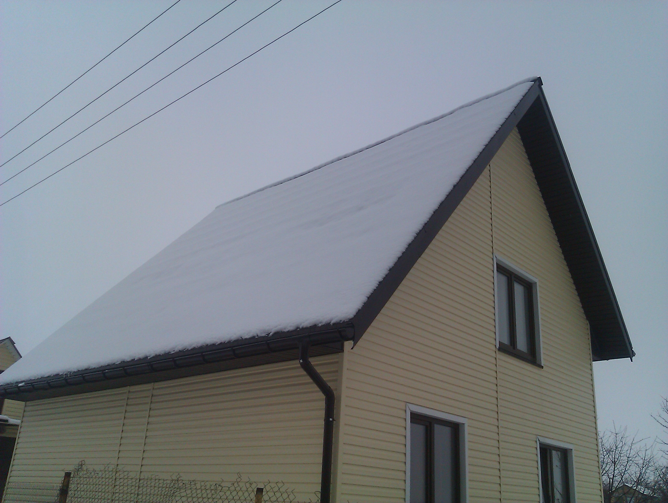

Катерина, если обьект у Вас в Днепропетровске могу подьехать и посмотреть.

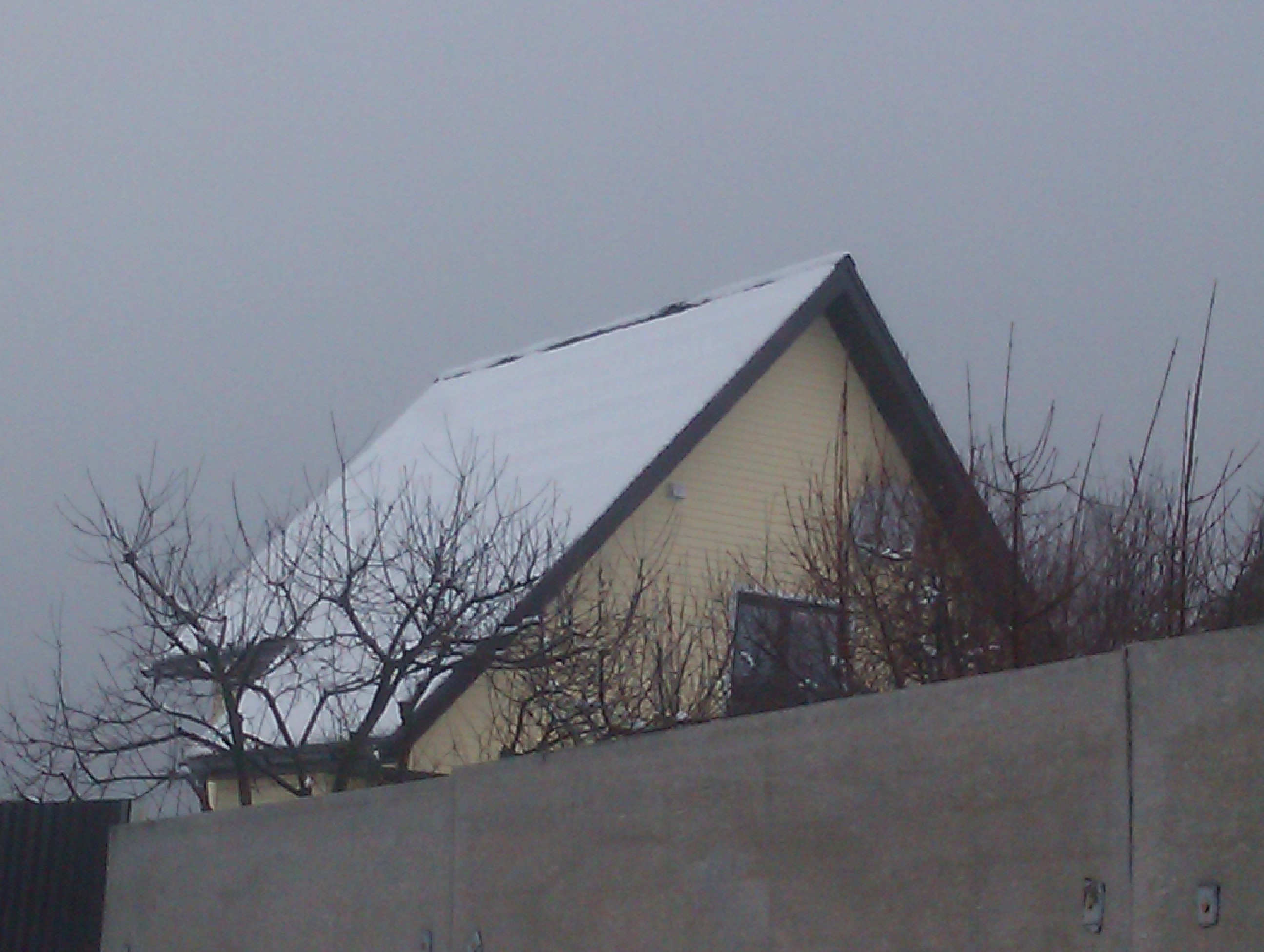

Владимир спасибо за предложение. Дом в Днепре. Но для начала мы поедем туда с моим крышником и посмотрим на месте.
Может там и есть косяк с тем, что настил мембраны не сплошной под коньком, разберемся. НО!!!! Эту вентиляцию я не оставлю точно. Она однозначно проблемная. Большое количество снега (были такие сугробики, жаль тогда не сфотографировали) под кровлей даже и на мембране меня обрадовало бы не намного больше. Не должно быть так и все! И подкровельное пространство, не только сама вата, не должно быть в снегу, мокрым. Если там и вправду косяк, то ребята исправили бы без вопросов, но я считаю, что хорошо, что было недоделано и мы увидели проблему воочию!!!

Я хотел сказать, что основная проблема у Вас не в конструкции вент. конька.

Мой дом - уже не коробочка, окна, двери, ворота в гараже уже стоят))))Крыша еще не утеплена, т.е. в крыше не хватает 2 слоя - частями ваты и пароизоляции))))
А обратную тягу вы очень круто связали с тем, что у меня была дорожка из снега))))):lol: Если Вы об обратной тяге, то снег должен был либо лечь на втором этаже залетев с первого )))), либо, задутый из окон и дверей внутрь дома, лечь вдоль конька)))))
Ох уж эти самоделкины))))
При обратной тяге обычно все наоборот - не с первого этажа задувает, а с верхних, в том числе чердака, крыши, печных труб и каналов вентиляции))))

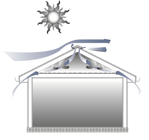

Этих разновидностей коньковой вентиляции не так уж и мало. Катерине, видимо, установили коньковые вентиляционные элементы украинского производства ВЕНТЛАЙН. Вентлайн, в принципе, неплохой продукт, но имеет целый ряд недостатков и ограничений применения, если сравнивать его, например, с РИДЖМАСТЕРОМ (сделано в США).
Вентлайн разработан и производится как бы «в отместку» американскому производителю коньковой вентиляции, который в свое время имел неосторожность поменять своего представителя на территории Украины.
Главным уязвимым местом украинского конькового элемента ВЕНТЛАЙН является то, что этот элемент не имеет дополнительной защиты против «задувов» ветрами, снегами и т.д. именно по этой причине коньковые вентиляционные элементы ВЕНТЛАЙН не рекомендуется устанавливать на небольших уклонах кровли. Да, у Вентлайна есть некая решетка, но нет никаких других приспособлений в виде специальных перегородок, крючков-ловушек и т.п. вещей, которые бы могли уловить «задувания» и препятствовать проникновению в подкровельное пространство нежелательной влаги.
Ведь кроме «грибков=коробочек» есть еще и такая разновидность точечных вентиляторов: в виде «ракушек=воздухозаборников». Например, итальянцы еще в 2000 году, рекомендовали использовать такие «ракушки=воздухозаборники» на уклонах не менее 60 градусов, т.е. на очень крутых скатах крыши. Я бы сказал, что Вентлайн – это та же «ракушка», только двухсторонняя и в раза3-4 длиннее. А, следовательно, применять такой элемент можно, но очень осторожно, учитывая все выше сказанное.
Есть и другие конструктивные недостатки у Вентлайна, например: отсутствие ребер прочности, что ставит под угрозу ровность коньковой линии, отсутствие завершенного окончания на торцах элемента и т.д., но это уже второстепенные проблемы.
А то, что коньковая вентиляция – это даже очень хорошо, признали даже финские производители таких специальных изделий, которые относительно недавно и сами выпустили очень даже неплохой коньковый вентиляционный элемент.
А на картинках внизу показаны принципиальные отличия конькового вентиляционного элемента РИДЖМАТЕР (США) от Вентлайна (Украина).

В последнее время в основном (если битумка) ставили коньковый аэратор и в основном Вентлайна...
Снега или протечек в коньке не было ни разу....
Вот фото, сделанное недельку назад..., как видно по всей длине (даже при наличии снега) вентиляционный зазор есть ....с двух сторон (специально сфотал и там и там) и залазил на чердак (прочитав эту тему) на посмотреть - сухо....
та же ситуация на других домах, где они стоят - просто делал обзвон, просил посмотреть.....
у Вас проблема в тяге...и гидроизоляции конька..., коньковый аэратор ни при чём....

Вот фото, сделанное недельку назад..., как видно по всей длине (даже при наличии снега) вентиляционный зазор есть ....с двух сторон (специально сфотал и там и там) и залазил на чердак (прочитав эту тему) на посмотреть - сухо......
Гриша,ты фото сделай где снега сантиметров тридцать(что было актуально месяц назад),как в сообщении №13 этой темы,а не пять см,после как расстаяло,как ты показываешь!
Вы хотите сказать,что они оставили в крыше дырки??
