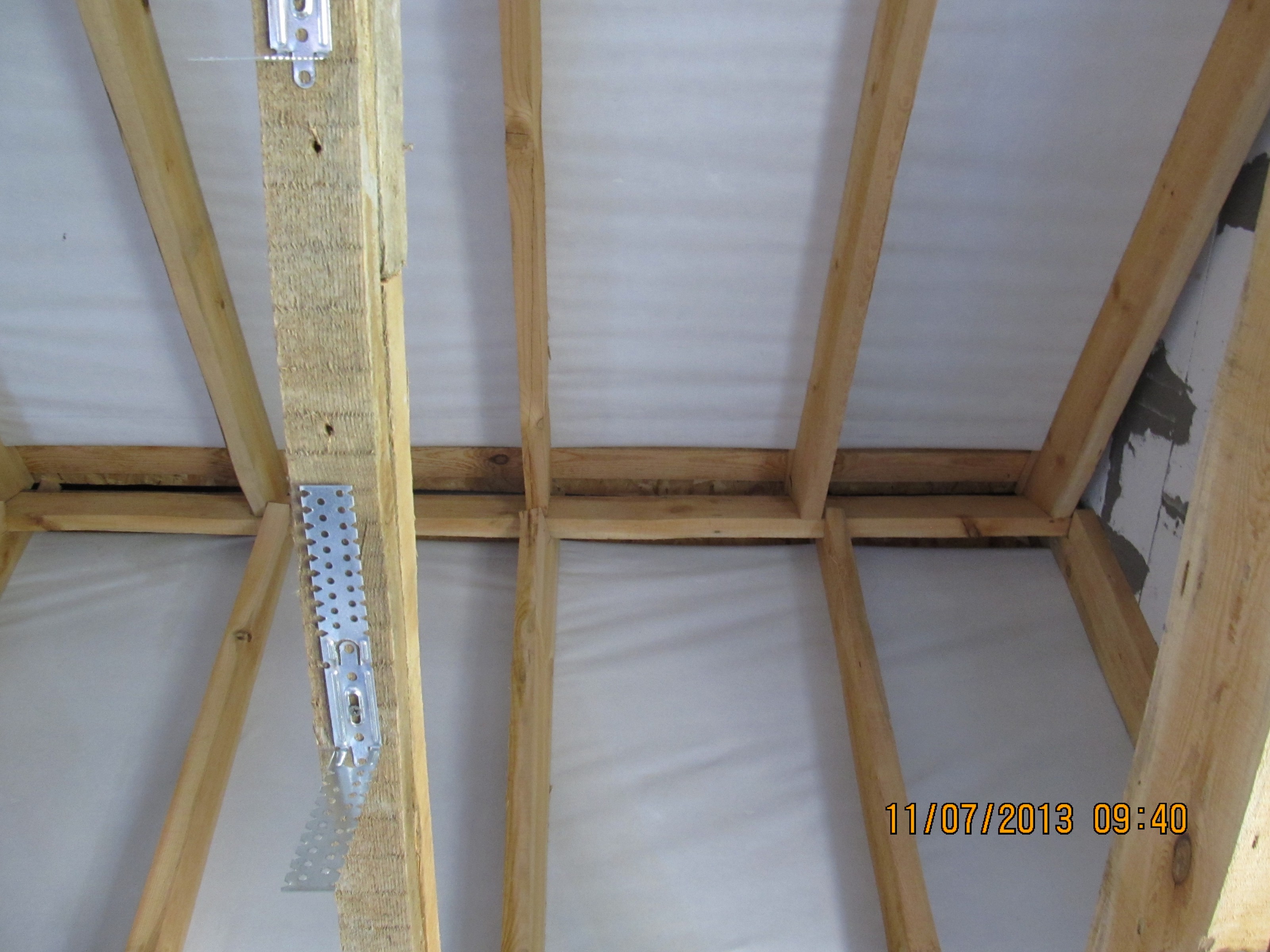

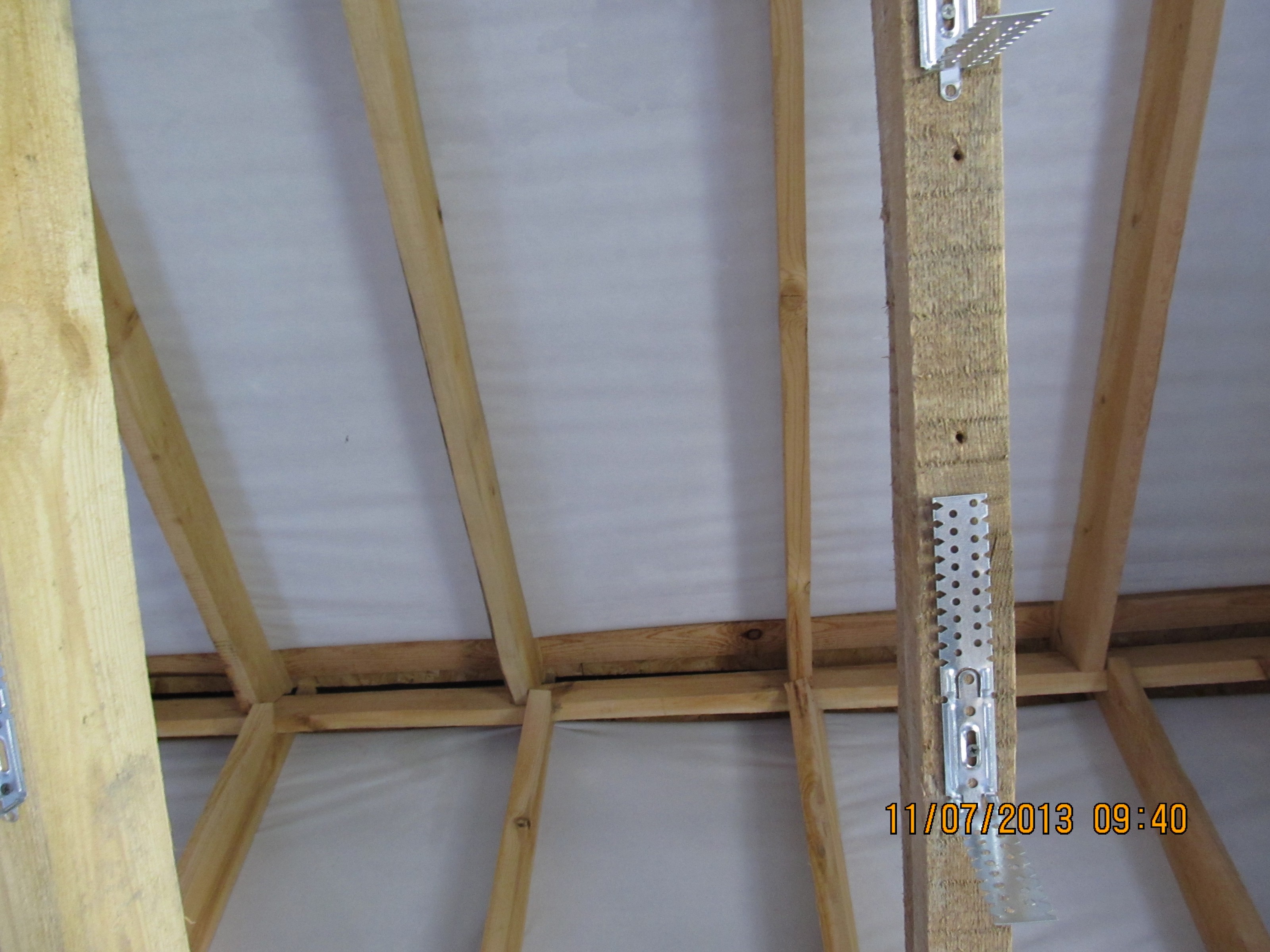

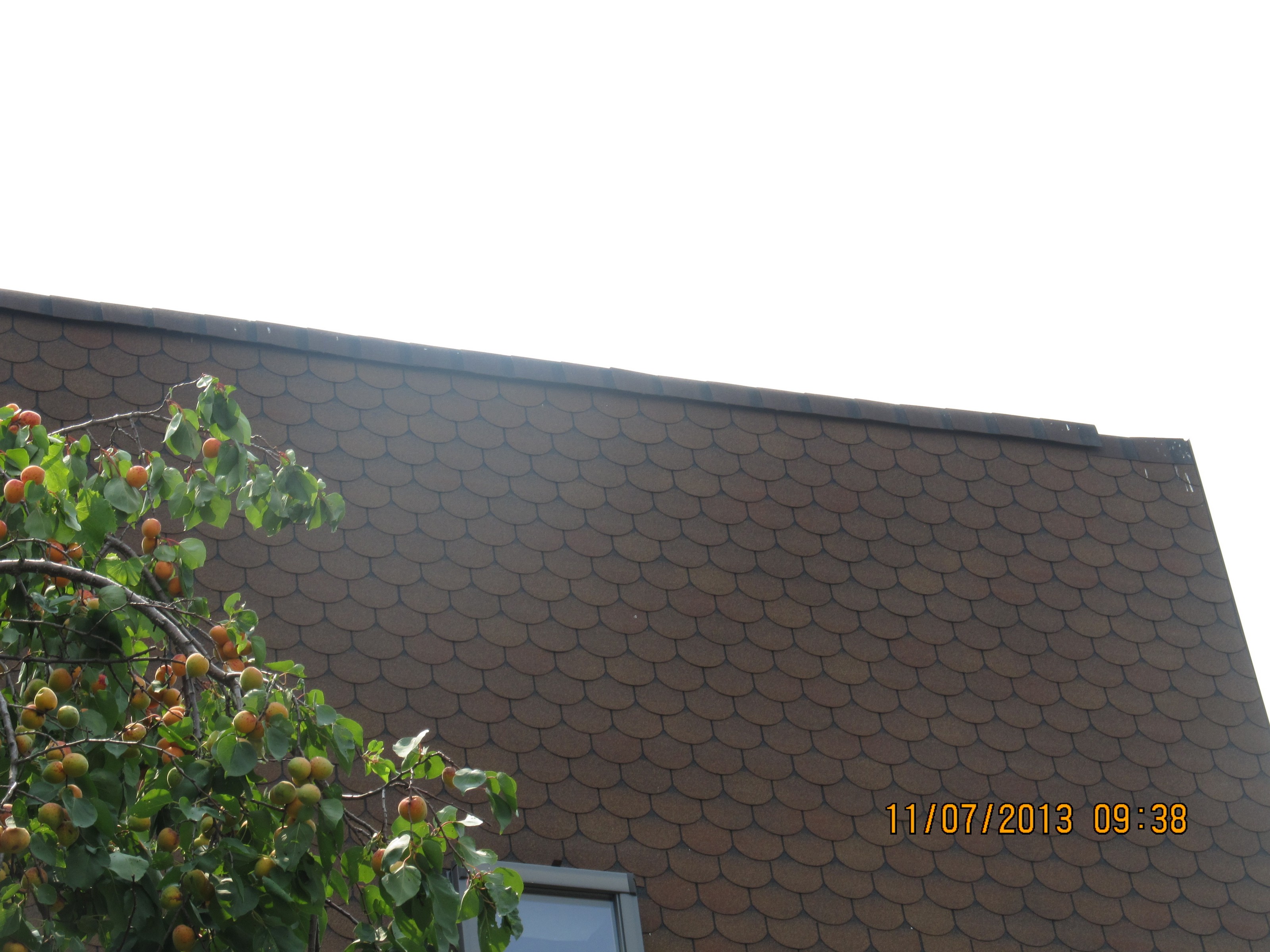

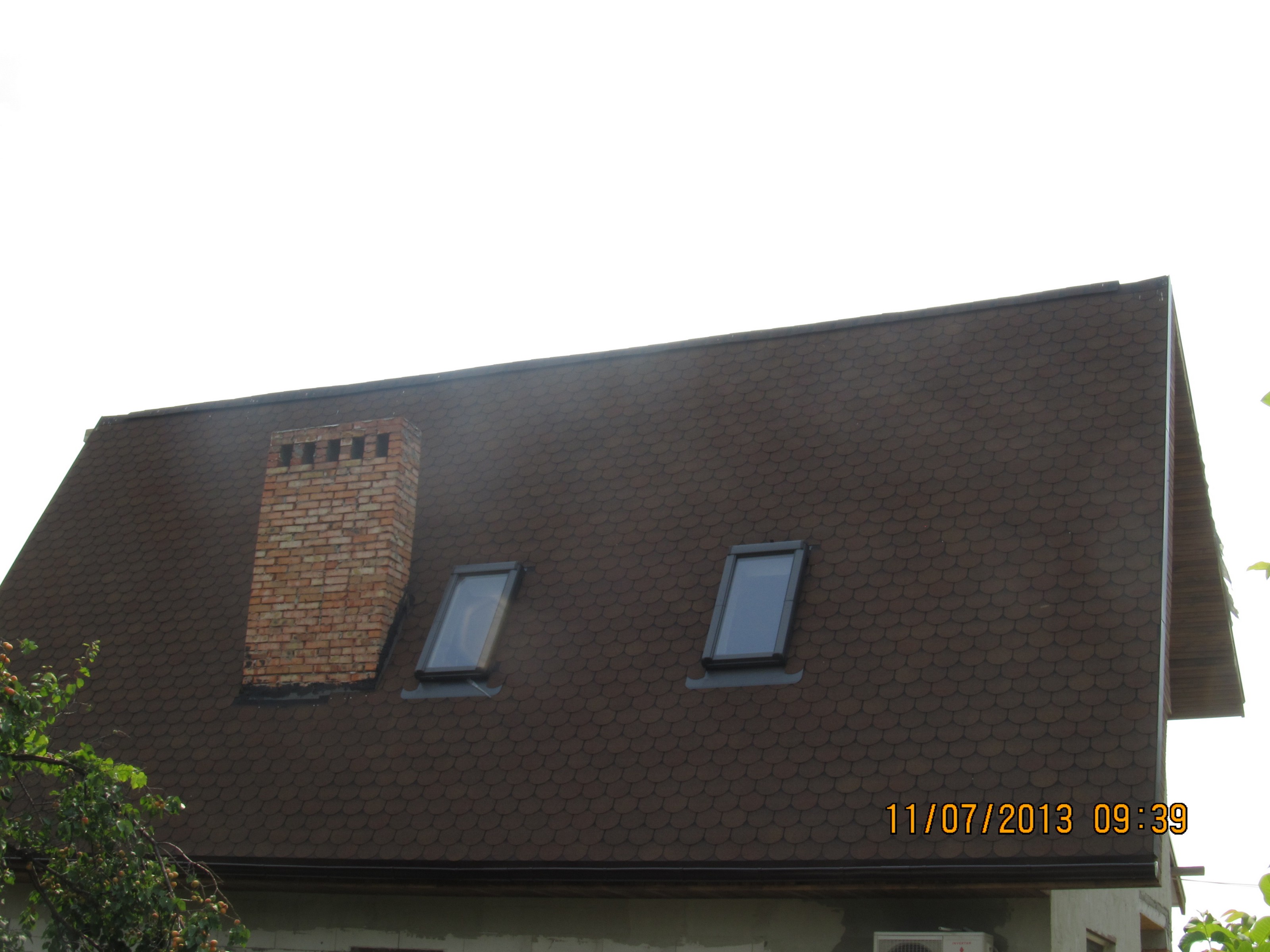

IMG_4614.thumb.jpg.b0fbc7c589d2f760f8c0a5ffc2e408af.jpgIMG_4615.thumb.jpg.19c7891ab125941160f45a0dcdde1394.jpgIMG_4616.thumb.jpg.a54c1394779c2b1d17816c5c6c4fa9e7.jpgIMG_4617.thumb.jpg.8c35a676691aa2b16815e43b85702edd.jpg

Сразу вопрос, почему кровельщики не добили конек до конца, Вот через торцы и позадувало, добейте до конца, закройте торцы битумкой и все будет в порядке, почему дымоход поперек ската, очень проблемно, за ним будет собираться много снега, большая вероятность протечки. Что бы не сомневаться в квалификации кровельщиков - покажите, как решен узел за дымоходом.
Я и не сомневаюсь, я имел ввиду что протоон занимается троллингом, что является нарушением правил форума. Сорри если обидел.
Добавлено через 11 минут
Значит я неправильно поняла.
Не добили конек до конца - так надо. Но и задувало не через торцы.....
Дымоход поперек ската - проектное решение, по другому ине получиться у нас. Как вылезу на крышу - сфоткаю узел за дымоходом
... Но и задувало не через торцы.....
Спасибо за фото, Катерина.
У Вас достаточно большой уклон кровли, во всяком случаи на одном из скатов. Даже несовершенные вентиляционные элементы типа «РАКУШКА = ВОЗДУХОЗАБОРНИК» должны были справиться со своей задачей. А ВЕНТЛАЙН по сути своей и является такой двухсторонней «ракушкой», только больше в раза 3 и со своими особыми проблемными моментами.
Пожалуй, я бы согласился с предположением Cosanostra, что строители «забыли» закрыть торцы ВЕНТЛАЙНОВ. У этого конькового вентиляционного элемента среди прочих недостатков и ограничений действительно отсутствую завершенные торцы. Это, несомненно, минус ВЕНТЛАЙНА. И если продавец ВЕНТЛАЙНОВ заранее не обратит внимания исполнителей работ на этот тонкий момент, то задувание снега будет обеспечено.
У РИДЖМАСТЕРА такой проблемы нет. У американского конькового вентиляционного элемента среди прочих плюсов есть и завершенное окончание. У строителя нет шансов ошибиться, а у заказчика есть возможность избежать проблемы, отдав предпочтение РИДЖМАСТЕРУ.
Проблема еще и в том, что продавцам ВЕНТЛАЙНОВ не выгодно обращать внимание покупателя на этот конструкционный недостаток ВЕНТЛАЙНА, так как покупатель сразу задумается над приобретением более совершенных продуктов. Ведь Американский и Украинский кровельные элементы почти в одну цену.
Но Вы говорите, что задувание прошло не через торцы, а это означает, что ВЕНТЛАЙН не смог противостоять снегу даже на таких крутых уклонах. В принципе, это не удивительно, так как у ВЕНТЛАЙНА нет специальной системы перегородок и крючков-ловушек, которые есть, например, у РИДЖМАСТЕРА. Скажу Вам больше, есть нарекания и на сами «РАКУШКИ = воздухозаборники», которые тоже плохо противостоят снегу и больше применяются в регионах с теплым климатом.
