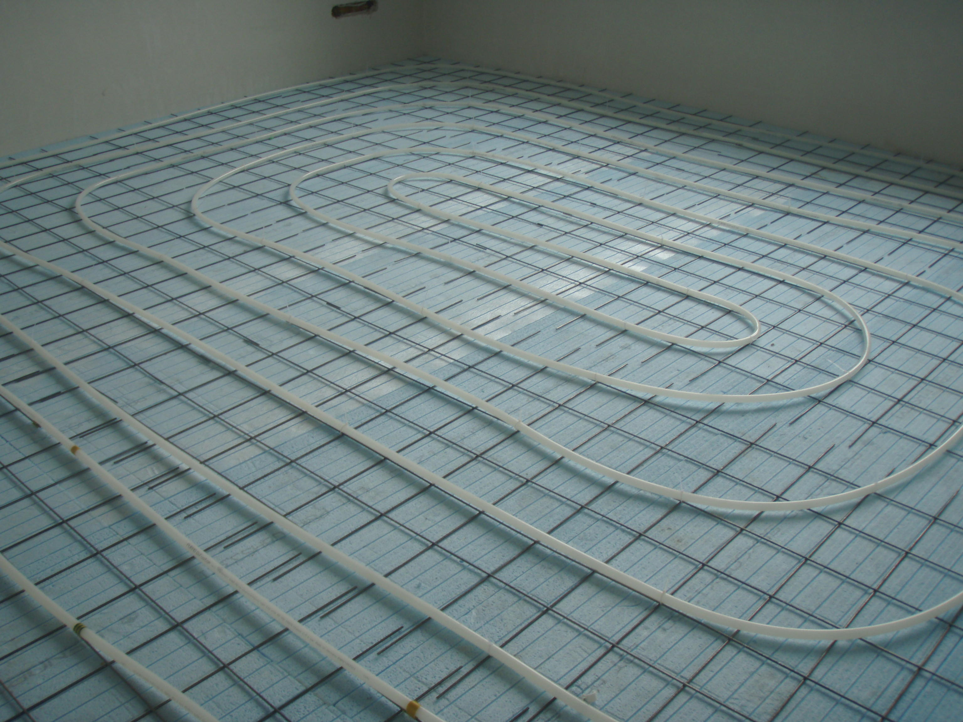

20 м2 одним контуром не закроете. Отталкивайтесь от того, что макс. длина трубы (16) в одной ветке 70 метров, при шаге укладки в 15 см. на 1м2 уйдет около 6,5 метров.

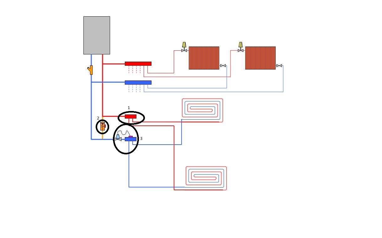

Уважаемые специалисты, вот подобрал (думаю) подходящую схемку по СО, только 2го этаж необходимо предусмотреть(2й-отопление только радиаторами).Обьясните детально,
1-это подающий коллектор?
2-это насос, который прогоняет воду через контура теплого пола?
3-это клапан (2) (кран) с термоголовкой и выносным датчиком?
Плохая для Вас схемка.
1.Да.
2.Это перепускной клапан.(маловероятно, что он там нужен)
3.Да.
Итог: система работает по температуре обратки, клапан либо открыл, либо закрыл циркуляцию в ТП.
Никакой постоянной циркуляции нет.

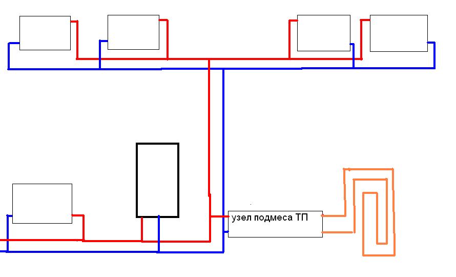

Вот такой узел подмеса для ТП правильный?
Змінено користувачем jony_2009
добавление
Я так думаю что проще всего-это подкручивать кран на каждой батарее и таким образом это регулировать.....где и какие краны надо устанавливать......
Можно. Один краник с барашкой (подача), второй на обратке под шестигранник.
Пойдет.

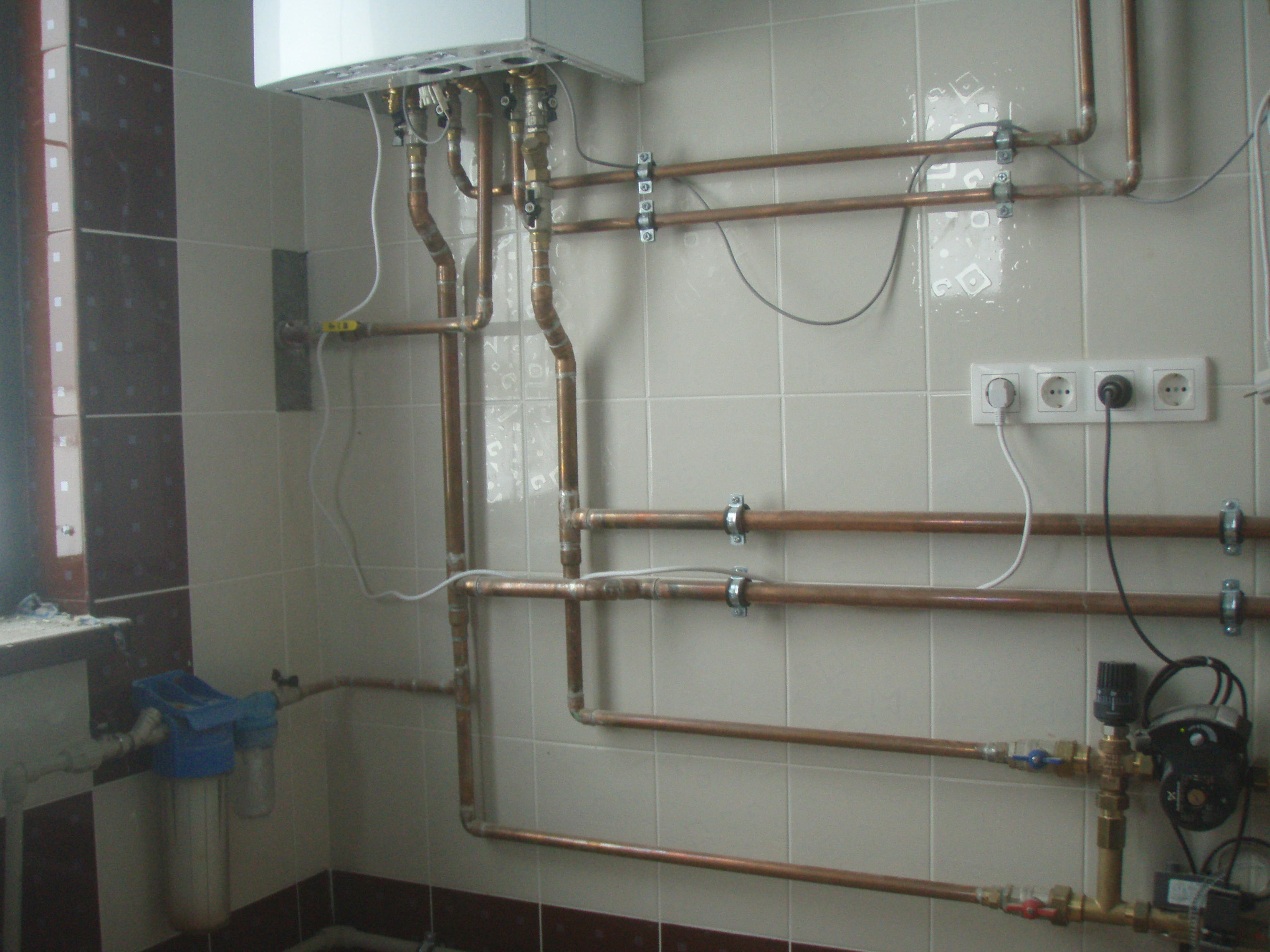

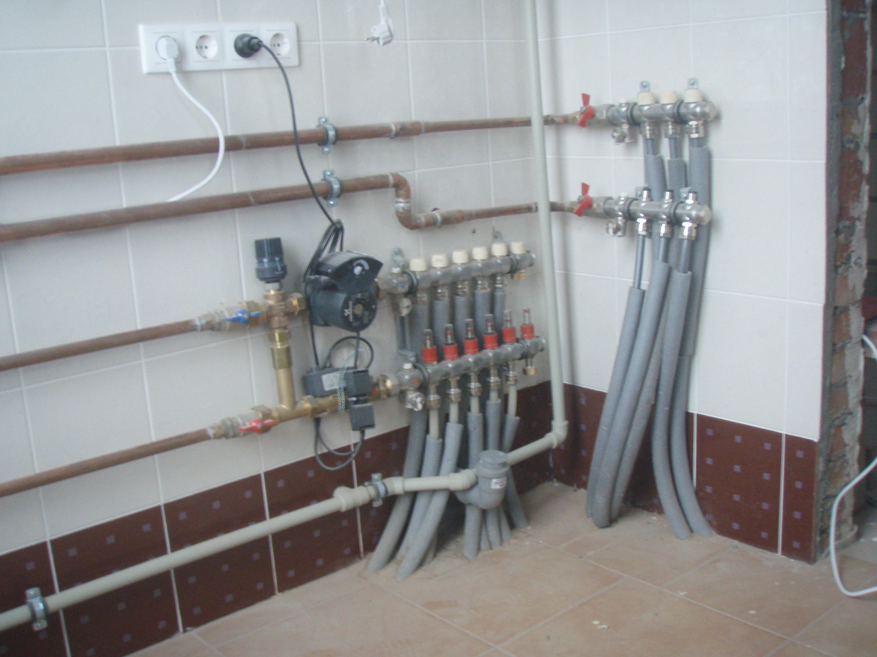

К Вашему вопросу в личке, кое-что из собственного опыта. Я делал ТП трубой 16 РЕХа через 20 см контурами по 80 м. В декабре-январе, когда на улице было -15, при максимальной температуре воды 55 С имел на 1 этаже 18 С - обогрев только теплым полом, на втором 10 С без обогрева. Оценочно максимальная мощность ТП получилась 70-80 вт\м2. Подключение радиаторов сделано отдельными контурами на каждую комнату от гребенки, своей на каждом этаже, трубой 16 (на фото гребенка справа). Теплый пол подключен к трубе радиаторного отопления через смесительный узел Керми (на фото гребенка слева, та, что побольше).
На одном контуре сколько радиаторов?
И что за трубы идут вверх(обвязка котла)?
добавление
На одном контуре одна комната (1 или 2 радиатора, всего 14-16 секций). Верхняя пара труб - это приготовление горячей воды. В данном случае с помощью бойлера (котел одноконтурный).
