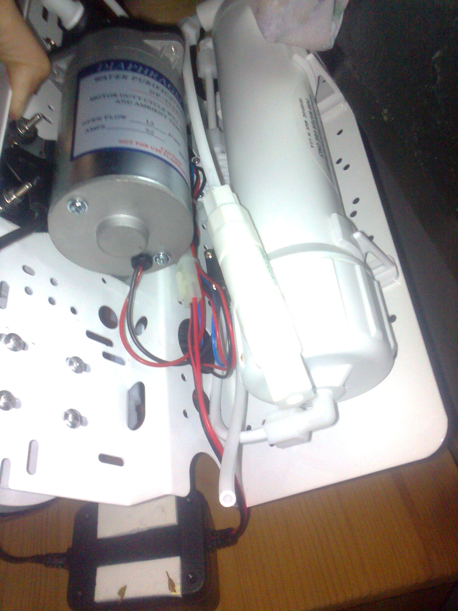

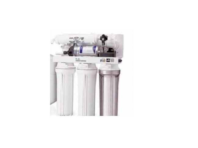

Viks Опубліковано: 11 червня 2013 Поділитись Опубліковано: 11 червня 2013 Не хочу флудить... Помогите пжлста установить ОО с помпой Вопрос №1 куда или в какой очередности вкручивать колбы с фильтрами (одна прозрачная колба, вторая с фильтром 1 мк и третья с 5мк) Посилання на коментар Поділитися на інших сайтах More sharing options...
uafisher Опубліковано: 11 червня 2013 Поділитись Опубліковано: 11 червня 2013 Не хочу флудить... Помогите пжлста установить ОО с помпой Вопрос №1 куда или в какой очередности вкручивать колбы с фильтрами (одна прозрачная колба, вторая с фильтром 1 мк и третья с 5мк) По току воду- начинаем с более грубого, заканчиваем меньшим фильтром. Откуда у Вас ток воды - не знаю. И ещё - как-то менял себе фильтра, на каких-то была надпись - предварительно замачивать (замачивал на сутки). Посилання на коментар Поділитися на інших сайтах More sharing options...
Viks Опубліковано: 11 червня 2013 Поділитись Опубліковано: 11 червня 2013 По току воду- начинаем с более грубого, заканчиваем меньшим фильтром. Откуда у Вас ток воды - не знаю. И ещё - как-то менял себе фильтра, на каких-то была надпись - предварительно замачивать (замачивал на сутки). В прозрачной колбе фильтр похоже такой же как и в одной из колб 1мк По направлению - вижу стрелочки на насосе - на насос вода попадает после 3-х колб а потом только идет на мембрану? Добавлено через 1 час 9 минут Прозрачная колба - вход потом средняя - 5мк и 3-я - 1мк Теперь понять где сброс в канализацию и где подготовленная питьевая вода Обе идут из мембраны... одна - с пластиковым набалдашником вторая - через электронику и заканчивается трубкой Посилання на коментар Поділитися на інших сайтах More sharing options...
AMAZONIA Опубліковано: 12 червня 2013 Поділитись Опубліковано: 12 червня 2013 В прозрачной колбе фильтр похоже такой же как и в одной из колб 1мк По направлению - вижу стрелочки на насосе - на насос вода попадает после 3-х колб а потом только идет на мембрану? Добавлено через 1 час 9 минут Прозрачная колба - вход потом средняя - 5мк и 3-я - 1мк Теперь понять где сброс в канализацию и где подготовленная питьевая вода Обе идут из мембраны... одна - с пластиковым набалдашником вторая - через электронику и заканчивается трубкой Та, что с набалданшиком, если он выглядть как цилиндр, в канализацию. Если смотреть на корпус мембраны, так что бы вход был справа, а выходы слева сзади, то нижний это дренаж в канализацию. Посилання на коментар Поділитися на інших сайтах More sharing options...
Viks Опубліковано: 12 червня 2013 Поділитись Опубліковано: 12 червня 2013 Та, что с набалданшиком, если он выглядть как цилиндр, в канализацию. Если смотреть на корпус мембраны, так что бы вход был справа, а выходы слева сзади, то нижний это дренаж в канализацию. Спасибо. это не Ваша установка-с другого обьекта. слева 2 выхода с мембраны Посилання на коментар Поділитися на інших сайтах More sharing options...
AMAZONIA Опубліковано: 12 червня 2013 Поділитись Опубліковано: 12 червня 2013 Спасибо. это не Ваша установка-с другого обьекта. слева 2 выхода с мембраны Вот эта деталь, сверху, ограничитель потока дренажа, от нее подключение к канализации. 1 Посилання на коментар Поділитися на інших сайтах More sharing options...
Viks Опубліковано: 13 червня 2013 Поділитись Опубліковано: 13 червня 2013 Вот эта деталь, сверху, ограничитель потока дренажа, от нее подключение к канализации. Кажись подошло... в канализацию пошла мутная вода - а интересно какой расход воды идет на промывку? Т.е. взяли 10л сколько получаем чистой а сколько в канализацию прибл.? Теперь возник ещё вопрос - в чистой питьевой воде вижу маленькие черные частички - это наверное с угольного фильтра? Сколько времени надо промывать новую систему? Добавлено через 38 минут Это наверное осадок из смисителя... я подключил к крану с холодной Посилання на коментар Поділитися на інших сайтах More sharing options...
AMAZONIA Опубліковано: 13 червня 2013 Поділитись Опубліковано: 13 червня 2013 Кажись подошло... в канализацию пошла мутная вода - а интересно какой расход воды идет на промывку? Т.е. взяли 10л сколько получаем чистой а сколько в канализацию прибл.? Теперь возник ещё вопрос - в чистой питьевой воде вижу маленькие черные частички - это наверное с угольного фильтра? Сколько времени надо промывать новую систему? Добавлено через 38 минут Это наверное осадок из смисителя... я подключил к крану с холодной Соотношение очищенной воды и дренажа может составлять 1 к 5 и зависит от давления в системе. В очищенной воде может присудствовать угольная пыль, нужно промать первуй бак слить. 1 Посилання на коментар Поділитися на інших сайтах More sharing options...
