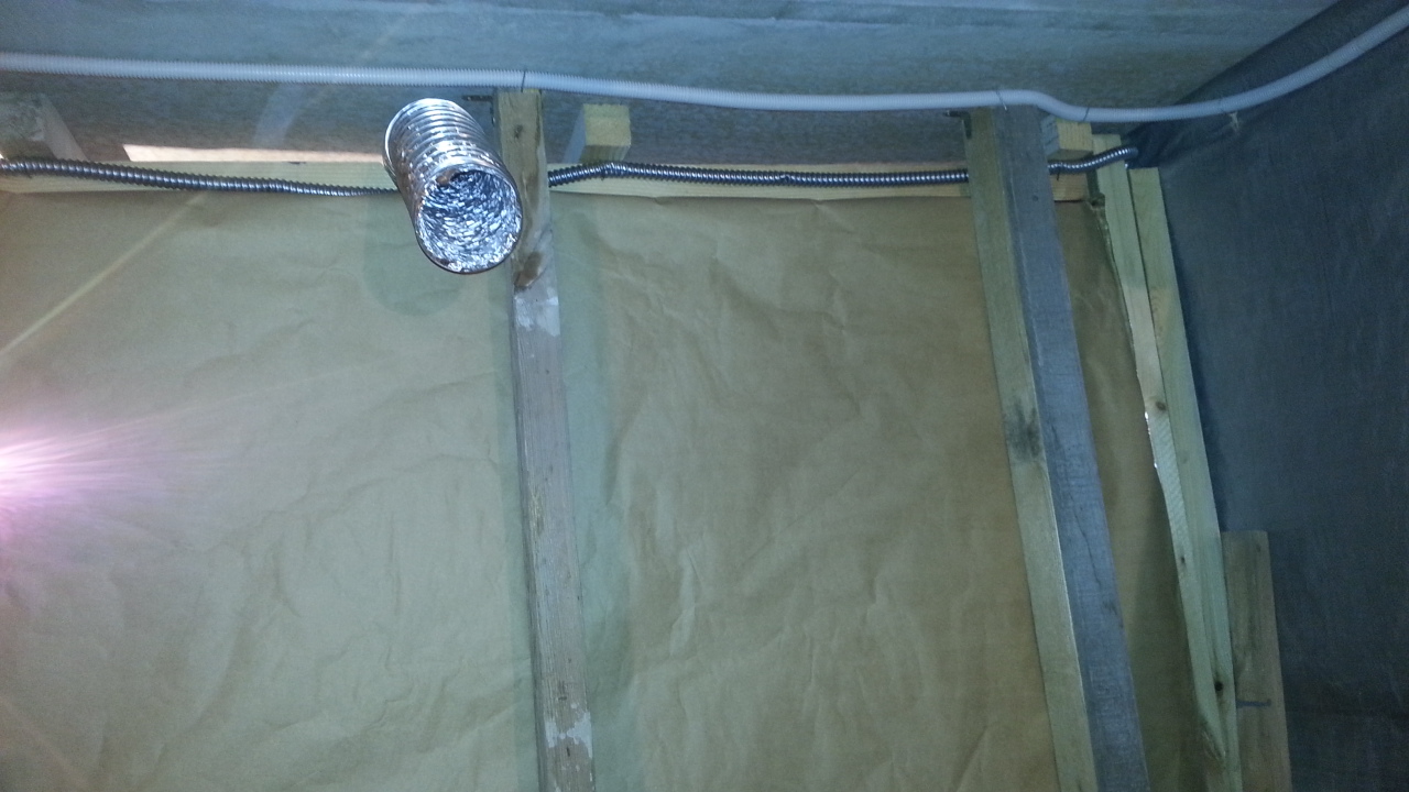

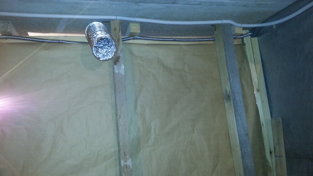

от пульта жаростойкий 4х2.5 до каменки в металлорукаве, 2х1.5 жаростойкий в металлорукаве к светильникам.
Любые открытые металлические трубы и рукава в помещениях с повышенной опасностью и особо опасных запрещены.
МЭК 364-7-703-84 Электроустановки зданий. Часть 7. Требования к специальным электроустановкам. Раздел 703. Помещения, содержащие нагреватели для саун
703.52 Электропроводки
Электропроводки должны иметь изоляцию, отвечающую требованиям ГОСТ 30331.3 (413.2), и не иметь металлических оболочек и труб.
То же и в действующих в Украине нормативах.

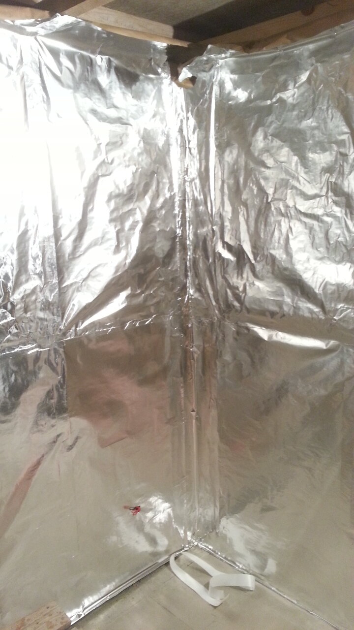

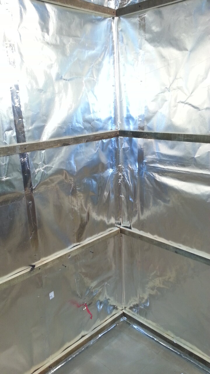

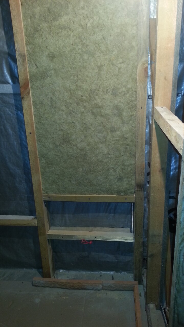

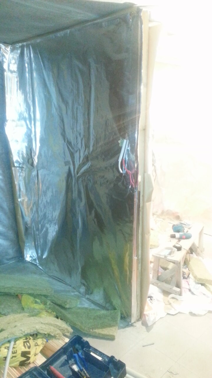

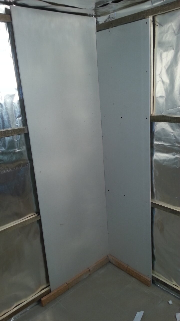

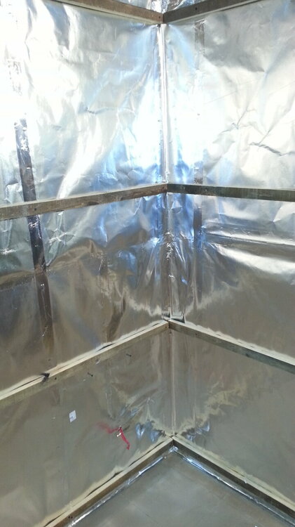

Сегодня процесс пошел более активно. Усилил каркас, начал укладывать вату 2 по 50 мм. Вату затянул фольгобумагой, швы алюмоскотчем. Решили класть плитку на гипсокартон.

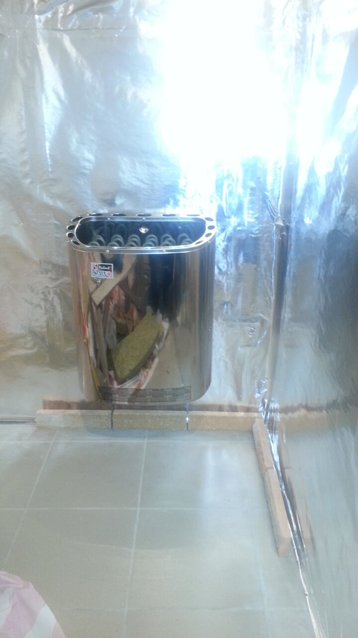

Работаю дальше над суховоздушкой:). Прикинул размещение каменки, че то получилось от пола 20 см вместо 15. Где-то 13 см от боковой стенки, как по требованиям.
15-20 см от пола это норм. Следуйте рекомндациям производителя.

А что это за кабель вверху? Освещение?
Добавлено через 2 минуты
В смысле вверху? Там три кабеля выходят на пульт.

yoojin, это вид не из сауны... Сбила с толку фольга. Такое ощущение что кабель внутри сауны и пульт тоже.

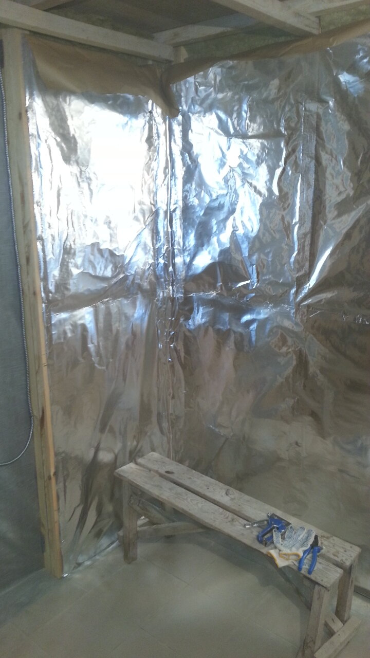

Решил для успокоения совести затянуть вторым слоем фольгобумаги, также проклеиваю скотчем даже скобы от степлера - стараюсь изолироваться от ваты максимально. Тем более вата хоть и базальтовая, но не фонтан, технониколь. Параллельно набиваю бруски, планирую уже класть камень.

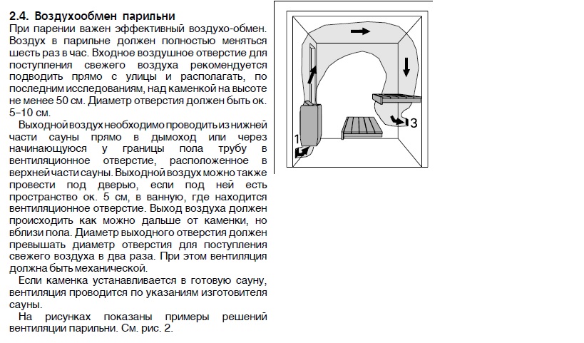

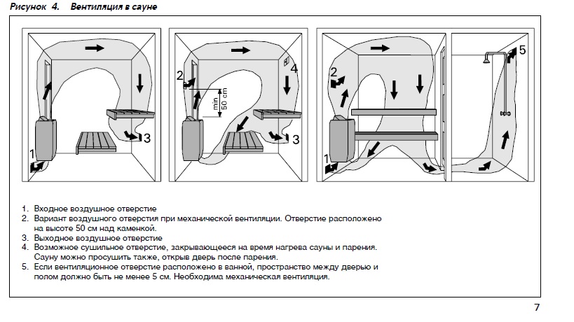

Появился вопрос: какое должно быть приточное отверстие возле каменки? Гофротруба 100 пойдет? Или какое-нибудь прямоугольное, типа щель?
Для нормального притока нужен приток с площадью сечения короба 125см2 и отток такой же. А если просто шоб було, пойдет любая. Но даже 100труба это не 100см2 площади сечения короба.
во вложении скрин инструкции печей харвия, аналогичные цифры можно найти практически в любых инструкциях будь то TYLO Helo Narvi.
пардон, не все влезло в первый скрин
используем первую схему
Я говорю с практики, в парилках с такими площадями коробов дышится очень легко. А вот судя с картинок по Вашей ссыли, где выхолп с парилки идет в душевую, а с нее на улицу ой как не прав автор. Во первых парилка становится сосудом для прогрева воздуха а печь знай работает на прокачку, тем самым увеличивая расход электроэнергии и большую нагрузку на тены, что приведет их к быстрому выходу со строя. И во вторых в душевой будет водопад по стенам, тк горячий воздух будет конденсироваться на холодном кафеле, пока его прогреет и будет там полная опа. На сарае тоже написано, открываешь, а там дрова. 125см2 проверены давно и практикой, поэтому я позволяю себе писать эти цифры. А Вам Dart L, хотябы немного самому рассматривать схемы, что предлагаете, а не слепо копировать ВЕЛИКИХ ИМПОРТНЫХ СОВЕТЧИКОВ :beer:
