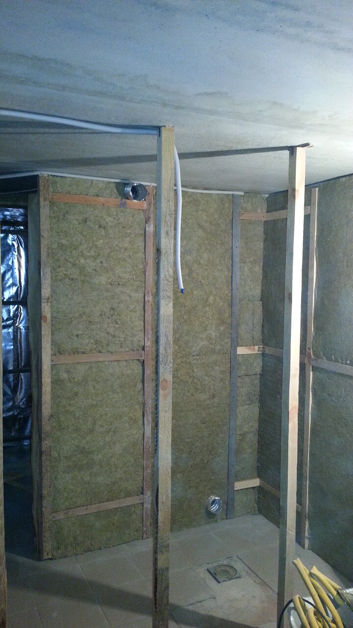

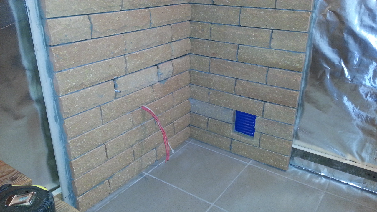

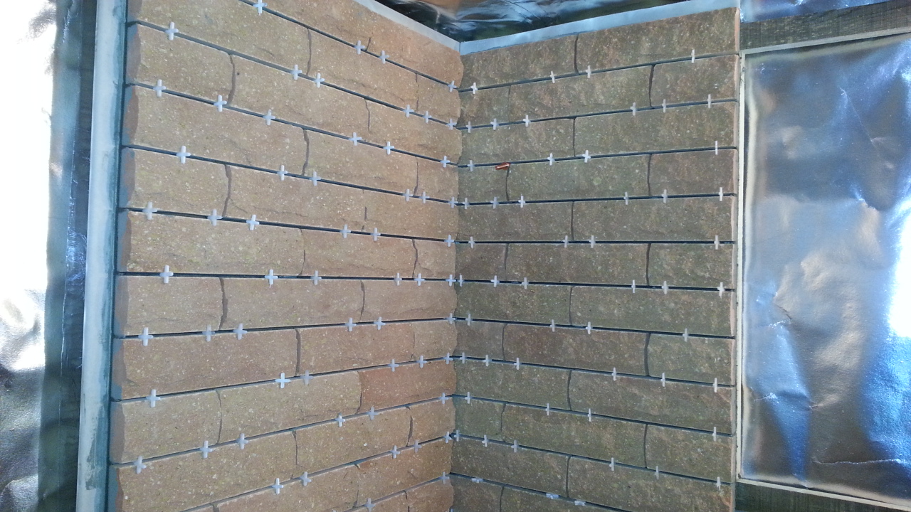

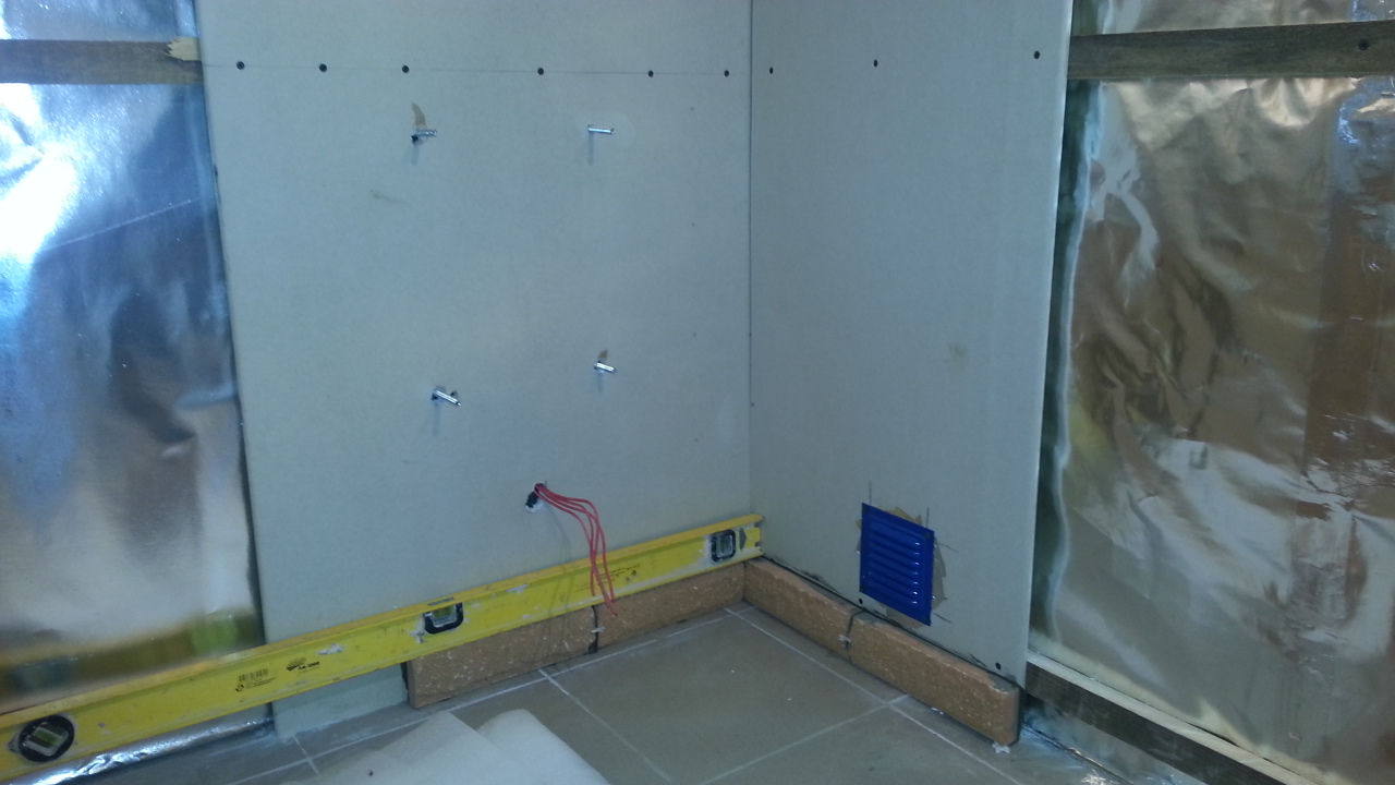

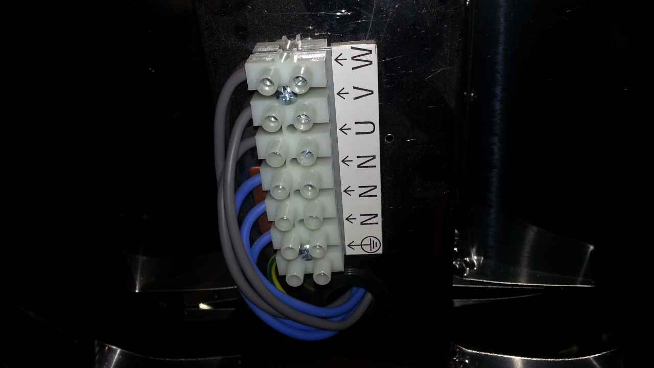

yoojin Опубліковано: 21 листопада 2013 Автор Поділитись Опубліковано: 21 листопада 2013 За поездками, отдыхом после поездок и просто ленью по чуть-чуть занимаюсь сауной. Начал укладку плитки-кирпичика на гипсокартон, смесь взял сканмикс термо. Возник вопрос о подключении каменки - 3 фазы, я так понимаю, вверху на фото, 0 один из N , а землю куда? По инструкции каменка подключается 4х2.5 проводом а заземлить как? Посилання на коментар Поділитися на інших сайтах More sharing options...
Александр с Донецка Опубліковано: 21 листопада 2013 Поділитись Опубліковано: 21 листопада 2013 я так понимаю, внизу на фото, 0 один из N , а землю куда? 0 идет во все три N тк скорее всего на каждый тен идет 0 и фаза, а на первый провод желтый с черной жилой идет земля. Посилання на коментар Поділитися на інших сайтах More sharing options...
yoojin Опубліковано: 21 листопада 2013 Автор Поділитись Опубліковано: 21 листопада 2013 0 идет во все три N тк скорее всего на каждый тен идет 0 и фаза, а на первый провод желтый с черной жилой идет земля. Че то не понимаю как к этому разнообразию подключить 4 провода? Посилання на коментар Поділитися на інших сайтах More sharing options...
Александр с Донецка Опубліковано: 21 листопада 2013 Поділитись Опубліковано: 21 листопада 2013 Че то не понимаю как к этому разнообразию подключить 4 провода? Проводов должно быть 5, 3 фазы идут на U V W, 0 идет на все три N, а земля идет на желтый провод с черным прожилком. Посилання на коментар Поділитися на інших сайтах More sharing options...
Dart L Опубліковано: 22 листопада 2013 Поділитись Опубліковано: 22 листопада 2013 yoojin, если не тямишь в элетрике, зови спеца, это не шутки. Посилання на коментар Поділитися на інших сайтах More sharing options...
yoojin Опубліковано: 24 листопада 2013 Автор Поділитись Опубліковано: 24 листопада 2013 yoojin, если не тямишь в элетрике, зови спеца, это не шутки. Это еще не электрика, так детский конструктор. Просто если написано в инструкции, что каменка подключается проводом 4х2.5, значит это должно восприниматься только так. Ясно, что по логике должно быть заземление, но ... смотри инструкцию. В общем прокинул провод заземления, закончил класть кирпичик (не без нюансов). Посилання на коментар Поділитися на інших сайтах More sharing options...
Dart L Опубліковано: 25 листопада 2013 Поділитись Опубліковано: 25 листопада 2013 каменка подключается проводом 4х2.5 странно если честно, подключение на 4жилы доступно при 2хфазной схеме, но в нашем отечестве в основном 1 или 3х фазное подключение на 3 и 5 жил соответственно Посилання на коментар Поділитися на інших сайтах More sharing options...
yoojin Опубліковано: 25 листопада 2013 Автор Поділитись Опубліковано: 25 листопада 2013 Занимаюсь параллельно душевой. Пока вот так, два вент отверстия из парилки, оба выходят в душевую. Сорри за фото, не знаю почему переворачивает - пишу с телефона. Посилання на коментар Поділитися на інших сайтах More sharing options...

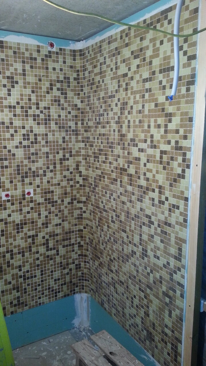

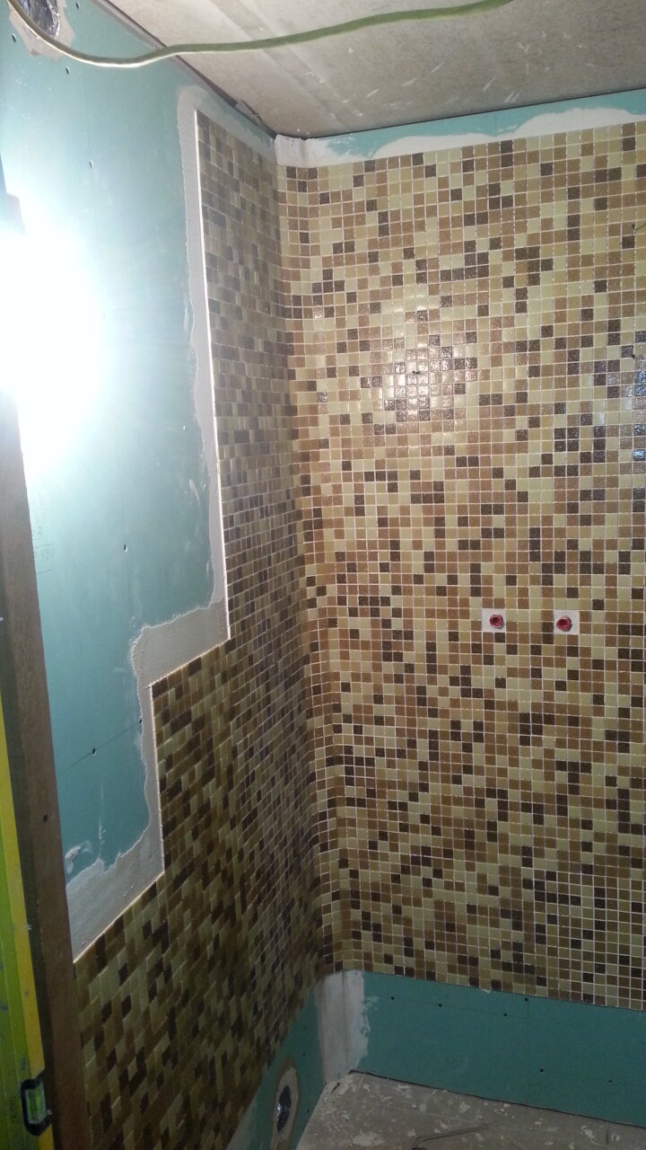

yoojin Опубліковано: 5 грудня 2013 Автор Поділитись Опубліковано: 5 грудня 2013 Вобщем, решил я заморочиться мозаикой в душевой. Непривычно, конечно, класть, но довольно занятно. Кладу на белый клей сканмикс мультисупер, тоже непривычно по сравнению с классическим СМ 11. Мозаика самая дешевая, китайская, по 90 грн. Блин, опять переворачивает... Кстати, затереть швы можно и клеем, или все таки только фугой? Посилання на коментар Поділитися на інших сайтах More sharing options...
Dart L Опубліковано: 6 грудня 2013 Поділитись Опубліковано: 6 грудня 2013 Кстати, затереть швы можно и клеем, или все таки только фугой? возьмите затирку для швов которая применяется в бассейнах, mapei лучче всего Посилання на коментар Поділитися на інших сайтах More sharing options...

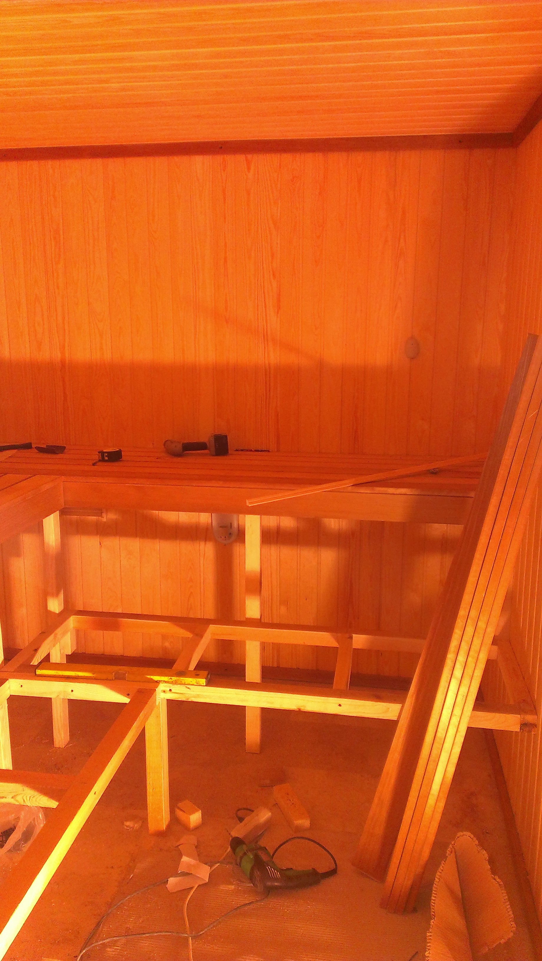

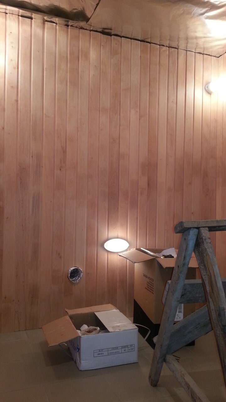

yoojin Опубліковано: 7 січня 2014 Автор Поділитись Опубліковано: 7 січня 2014 Не смотря на наличие выходных работа идет медленно, тем более опять дала о себе старая травма спины. Пока по чуть-чуть обшиваю парилку. Посилання на коментар Поділитися на інших сайтах More sharing options...
Dart L Опубліковано: 16 січня 2014 Поділитись Опубліковано: 16 січня 2014 как там у вас продвигается монтаж? мы тоже строим по маленьку стены и потолок - вагонка сосна финская полки - термоосина печь с парогенератором Харвия дверь Андрес Премиум. Посилання на коментар Поділитися на інших сайтах More sharing options...
