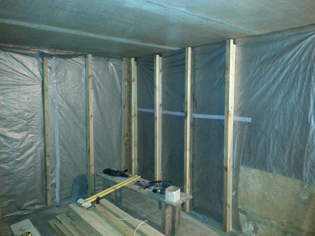

yoojin Опубліковано: 18 березня 2013 Автор Поділитись Опубліковано: 18 березня 2013 А зачем стены пленкой оббивать? Лишняя была? Не хочу класть утеплитель прям на бетон, гидроизоляция в подвале не блещет (вернее, снаружи вообще отсутствует). Посилання на коментар Поділитися на інших сайтах More sharing options...

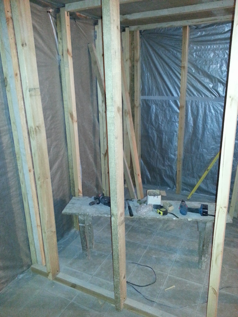

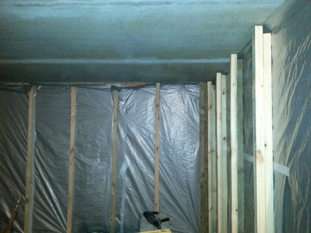

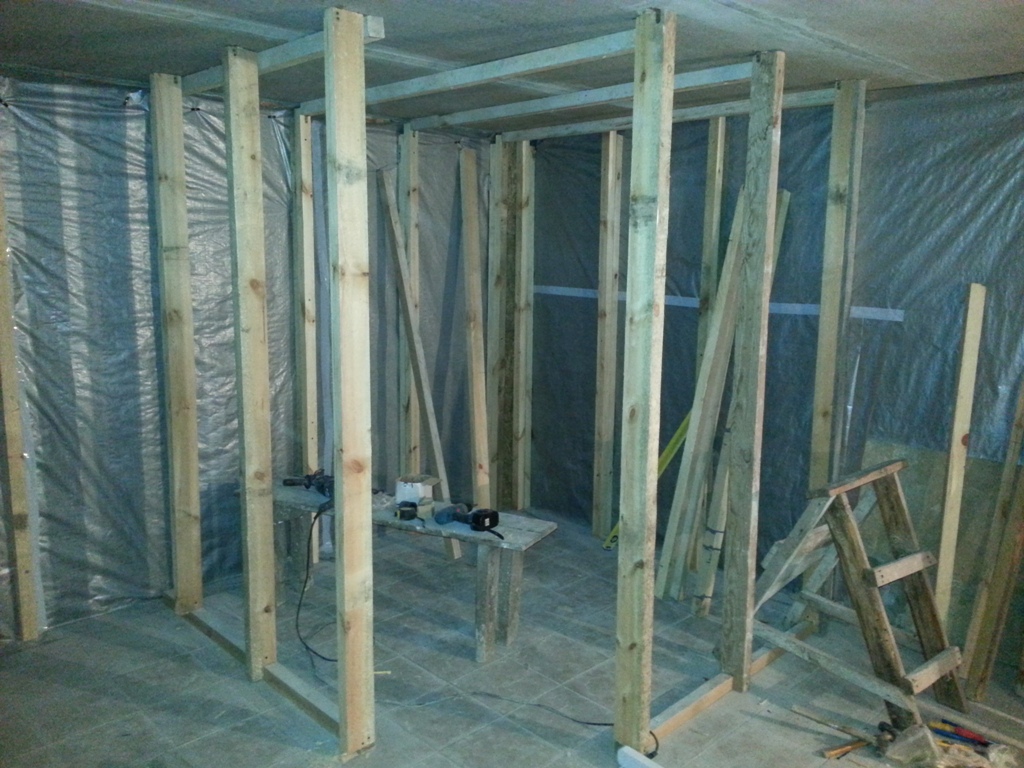

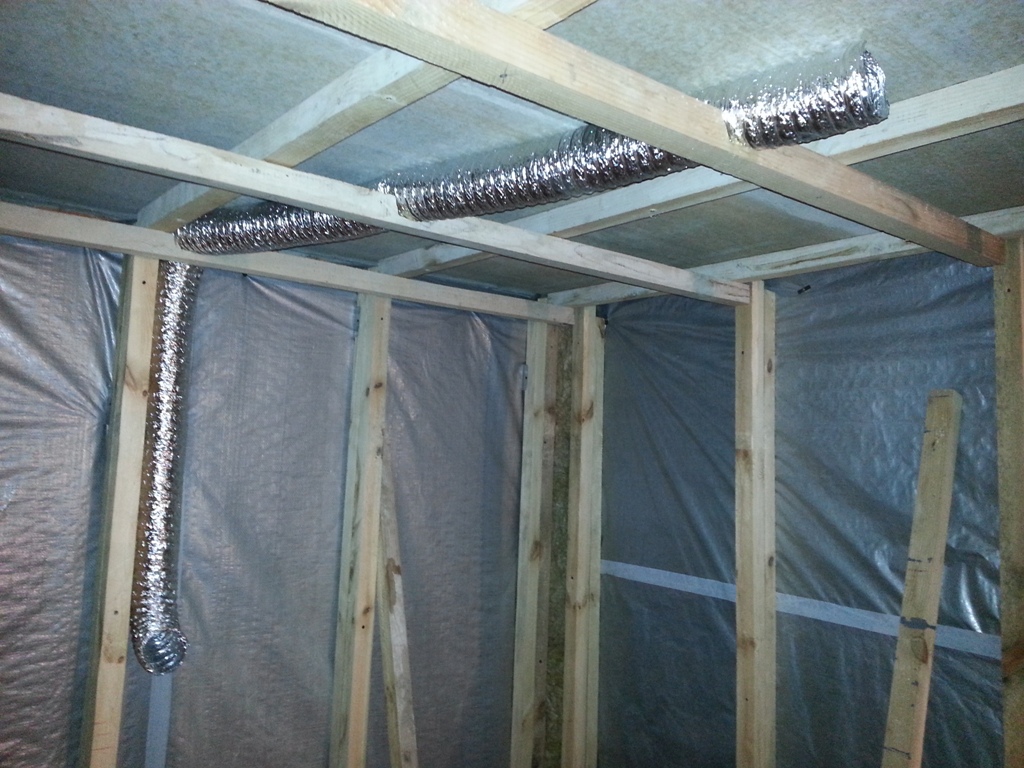

yoojin Опубліковано: 25 березня 2013 Автор Поділитись Опубліковано: 25 березня 2013 Понемногу насобирали дерева (бруски 50х50) длиной 230 и 225 см. Начали сооружать каркас. Парную планируем утеплить 100 мм утеплителем. В угол напихал остатки какой-то голимой ваты (не ругайтесь...). Посилання на коментар Поділитися на інших сайтах More sharing options...

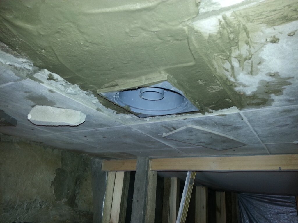

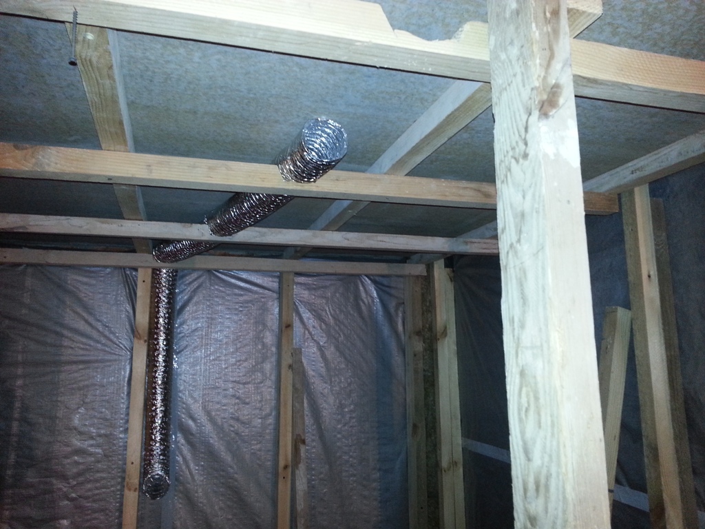

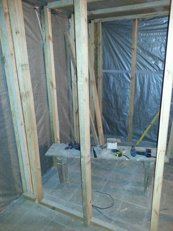

yoojin Опубліковано: 31 березня 2013 Автор Поділитись Опубліковано: 31 березня 2013 Итак,опять выходной - значит работаем... Выставили бруски 100х50 вертикальные на стены, набили бруски на потолок (пришлось выбрать немного под вентканал 100) и вот такой каркас получился... И сразу возникли вопросы: - как вести проводку для угловых светильников: от отдельного щитка для парной или от пульта с возможностью выключения света? - все-таки вентканал-отток за спинками (как делал Igordad) или под лежаками? Приток планируется около каменки из душевой, значит и отдавать туда же. - КАМЕНКУ КАКУЮ БРАТЬ? Деньгами особо не одарены...+ пульт. - каменную вату исключительно Роквул, или можно взять какой-нибудь бюджетный Термолайф в Эпике? - какой брать фольгоскотч? А то от изобилия вариантов голова кружится. Да и вообще чем больше читаю форумы и обсуждение, тыква пухнет все больше:D Посилання на коментар Поділитися на інших сайтах More sharing options...
yoojin Опубліковано: 1 квітня 2013 Автор Поділитись Опубліковано: 1 квітня 2013 ЛЮДИ, посоветуйте, пожалуйста каменку на 9 КВт, навесную, недорогую, прочную, простую в обращении. С пультом определились - Харвия С150. Еще: свет в парной 220 или 12 В? Посилання на коментар Поділитися на інших сайтах More sharing options...
ROM Опубліковано: 2 квітня 2013 Поділитись Опубліковано: 2 квітня 2013 Еще: свет в парной 220 или 12 В? 220В, подвод негорючим кабелем в металлорукаве + спец. плафоны для саун. 1 Посилання на коментар Поділитися на інших сайтах More sharing options...
ROM Опубліковано: 2 квітня 2013 Поділитись Опубліковано: 2 квітня 2013 посмотрел фотки... еще ответы: - не нравится провод вентканала по гидроизоляции, возле и по балкам (проложить ватой); - отток венканала 25-30см от потолка на торцевой стенке; - желательно таки роквул; - фольга обычная в рулоне; - фольгоскотч, что видел все одинаковые - 70 грн. за моток вроде +/-; ничего там сложного нет .) з.ы. эл. каменку не комментирую, бо не в теме. Посилання на коментар Поділитися на інших сайтах More sharing options...

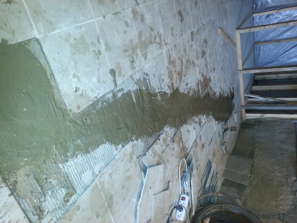

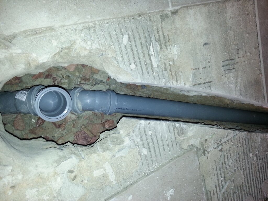

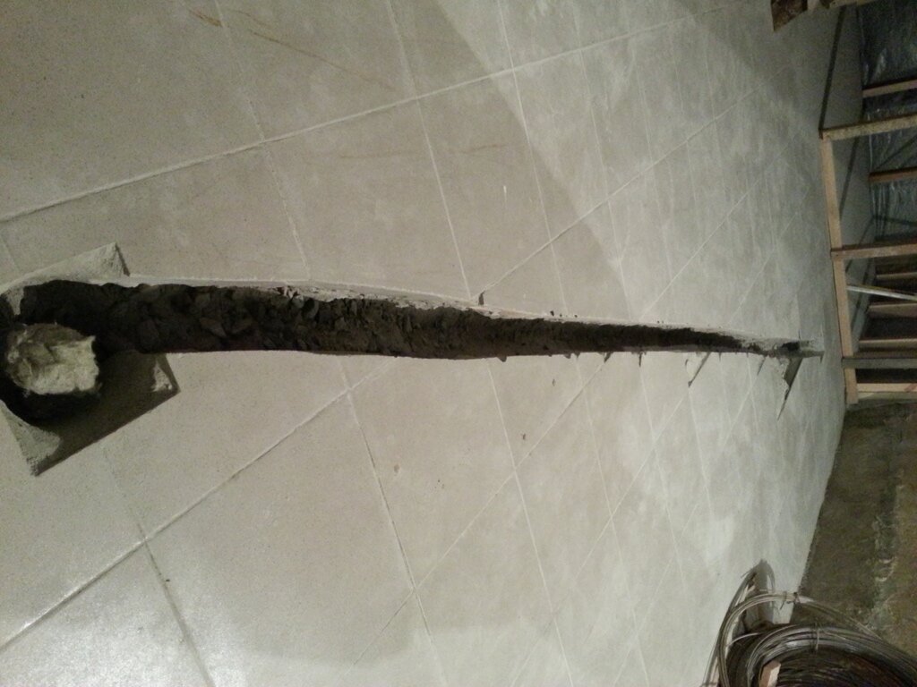

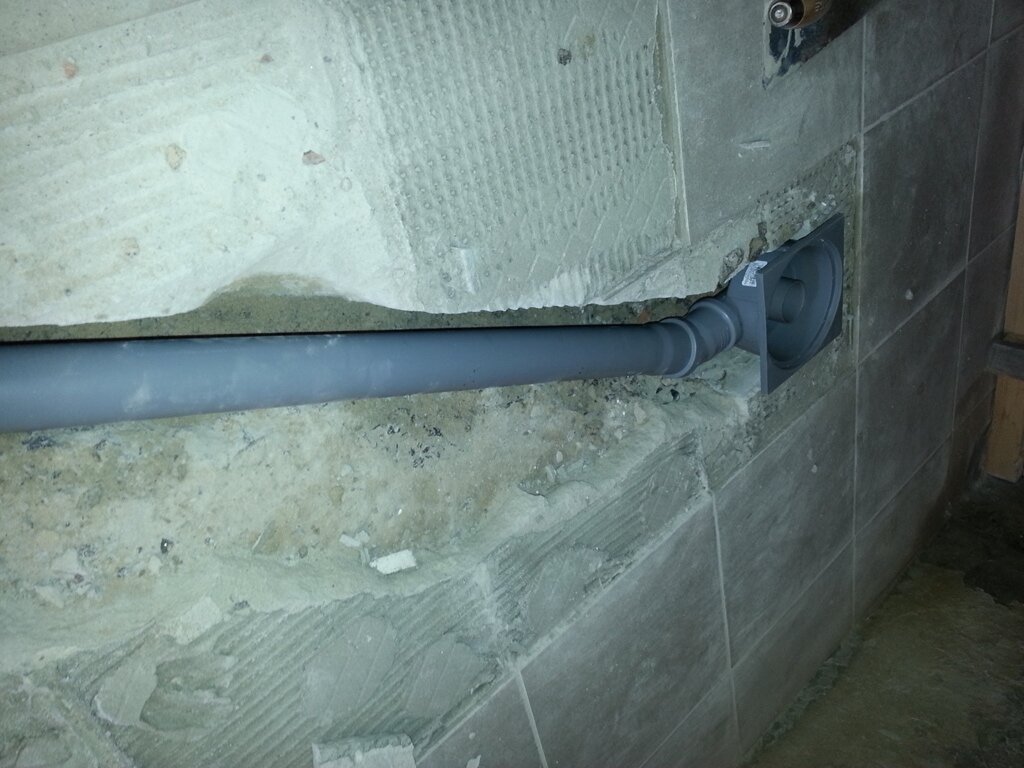

yoojin Опубліковано: 4 травня 2013 Автор Поділитись Опубліковано: 4 травня 2013 Продолжаем по чуть-чуть работы над сауной. С помощью специального инструмента и специальных людей сделали штробу под каналью из душа. Прокинули трубу, щебенка, раствор... Трап в душевой чуть выше того, что есть - еще будем класть плитку сверху + бортик. Посилання на коментар Поділитися на інших сайтах More sharing options...

Дощ Опубліковано: 5 травня 2013 Поділитись Опубліковано: 5 травня 2013 Ух, як жорстоко... А чого б відразу не зняти плитку щоб прорізати трасу а потім плитку закласти назад Посилання на коментар Поділитися на інших сайтах More sharing options...
yoojin Опубліковано: 5 травня 2013 Автор Поділитись Опубліковано: 5 травня 2013 Так все равно плитка целой не осталась бы, хоть так, хоть так... Посилання на коментар Поділитися на інших сайтах More sharing options...
Дощ Опубліковано: 6 травня 2013 Поділитись Опубліковано: 6 травня 2013 Берете скребком видряпуєте шви, в буд магазинах вони є, потім легенько підважуєте і плитка відстає. Якщо робити акуратно то % 80 плитки залишається неушкодженою. Лопає зазвичай перша, всі інші нормально відстають Посилання на коментар Поділитися на інших сайтах More sharing options...
yoojin Опубліковано: 8 листопада 2013 Автор Поділитись Опубліковано: 8 листопада 2013 Итак, после длительного затишья работы по сауне продолжаются. Были закупены: каменка sawo scandia 90ns, пульт relset 309, два керамических светильника, камни, декоративные решетки. От основного щитка в доме прокинули в гофре кабель 5х2.5 до пульта, от пульта жаростойкий 4х2.5 до каменки в металлорукаве, 2х1.5 жаростойкий в металлорукаве к светильникам. Также закуплена ольховая вагонка на парилку. Пока в отпуске, поэтому есть время буду заниматься. Появилась пара вопросов: - угол возле каменки буду выкладывать кирпичем-***ом (стратегические халявные запасы). На что клеить: влагостойкий гипсокартон или какая-то другая плита? - приток воздуха будет под каменкой из душевой, а вот оттдача в душевую? Отверстие делать под потолком, за спинками, под верхним лежаком? Посилання на коментар Поділитися на інших сайтах More sharing options...

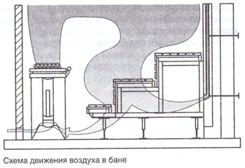

yoojin Опубліковано: 8 листопада 2013 Автор Поділитись Опубліковано: 8 листопада 2013 провренная временем схема воздухообмена выглядит так: приток для печи на уровне пола, т.е. под ней или из под щели рядом расположеной двери (двери используем стеклянные без порога) выброс примерно напротив , но чтобы нагретый печью воздух проходил максимальное расстояние через парящихся и уходил под нижнюю полку(уровень 20-30см) от пола. В каркасе устраиваете канал и поднимаете вверх, дабы создать тягу(теплый воздух стремится вверх), и выбрасываете под потолком в любое соседнее помещение. На климат соседнего помещения этот воздух никак не повлияет, т.к. взят из нижних слоёв. Спасибо. Все-таки отток горячего воздуха под полкой? Неудобно просто пользоваться задвижкой... Посилання на коментар Поділитися на інших сайтах More sharing options...
Dart L Опубліковано: 8 листопада 2013 Поділитись Опубліковано: 8 листопада 2013 При этой схеме, вент решетка открыта постоянно, т.е. без задвижки. В том то весь смысл, что во время парения происходит эффетиивный обмен воздуха, в такой сауне легче дышать, не душно. И сауна быстро нагревается, не застаивается воздух возле печи. 1 Посилання на коментар Поділитися на інших сайтах More sharing options...
Александр с Донецка Опубліковано: 8 листопада 2013 Поділитись Опубліковано: 8 листопада 2013 приток для печи на уровне пола, т.е. под ней или из под щели рядом расположеной двери (двери используем стеклянные без порога) Так под печь или через щель под дверью?;) выброс примерно напротив , но чтобы нагретый печью воздух проходил максимальное расстояние через парящихся и уходил под нижнюю полку(уровень 20-30см) от пола. Тоже как то не совсем корректно ;) В каркасе устраиваете канал и поднимаете вверх, дабы создать тягу(теплый воздух стремится вверх), и выбрасываете под потолком в любое соседнее помещение. Если уже даете советы, то хотя бы имейте понятие о чем говорите. Есть закон вентиляции, откуда взял туда и отдал. Этот принцип вентиляции по принципу Басту, перевернутого стакана. Приток под печь должен заводиться каналом с предбанника, с площадью сечения короба 125см2. Отток на максимальном удаление по диагонали из под полока, короб прокладывается с утеплителем, за фольгой, что бы воздух парилки его не нагревал и не создавал дополнительной тяги. Выводиться по верху парилки в тоже помещение откуда взят приток. Да забор на уровне 20-30см от пола, площадь короба так же 125см2 площади сечения короба. Задвижка на приток и отток не нужны, тк эта вентиляция больше для нормального дыхания находящихся в парилке. 1 Посилання на коментар Поділитися на інших сайтах More sharing options...
Dart L Опубліковано: 8 листопада 2013 Поділитись Опубліковано: 8 листопада 2013 Александр с Донецка, будьте внимательней, вы повторили все то, что я написал. Кстати, слежу за вашими постами, мне нравится Ваш подход. Мечтаю побывать в банях что вы сделали. Посилання на коментар Поділитися на інших сайтах More sharing options...
Александр с Донецка Опубліковано: 8 листопада 2013 Поділитись Опубліковано: 8 листопада 2013 Dart L, я именно и уточняю, что вентиляция штука точная и должна соблюдаться как в пропорциях так и исполнении. Это к тому что вентиляция должна обязательно выходить в тоже помещение откуда взят приток. При этом не любое, а желательно предбанник, а его уже в свою очередь проветривать, может даже принудительно. Я заметил, что Вы читали посты о вентиляции ;) Но не точно ее пересказали, поэтому и влез в тему. Я вообще являюсь противником суховоздушек, но увы, народ хочет сам себе портить свое здоровье и это его право, я не вмешиваюсь в такие темы. Мечтаю побывать в банях что вы сделали. Судя с подписи, Вы с Донецка, не вижу больших проблем, в плане расстояния. Посилання на коментар Поділитися на інших сайтах More sharing options...
yoojin Опубліковано: 8 листопада 2013 Автор Поділитись Опубліковано: 8 листопада 2013 Dart L, я именно и уточняю, что вентиляция штука точная и должна соблюдаться как в пропорциях так и исполнении. Это к тому что вентиляция должна обязательно выходить в тоже помещение откуда взят приток. При этом не любое, а желательно предбанник, а его уже в свою очередь проветривать, может даже принудительно. Я заметил, что Вы читали посты о вентиляции ;) Но не точно ее пересказали, поэтому и влез в тему. Я вообще являюсь противником суховоздушек, но увы, народ хочет сам себе портить свое здоровье и это его право, я не вмешиваюсь в такие темы. Судя с подписи, Вы с Донецка, не вижу больших проблем, в плане расстояния. Блин, ну нет возможности сделать БАНЮ, а не сауну. Хочу взять хотя бы каменку с парогенератором, но денег нет... И нет возможности сделать баню с дровяной печкой в доме... Посилання на коментар Поділитися на інших сайтах More sharing options...
Александр с Донецка Опубліковано: 8 листопада 2013 Поділитись Опубліковано: 8 листопада 2013 Блин, ну нет возможности сделать БАНЮ Было бы желание, а сделать можно все. Для этого не обязательно брать каменку с парогенератором, есть печи другого принципа. Посилання на коментар Поділитися на інших сайтах More sharing options...
Dart L Опубліковано: 9 листопада 2013 Поділитись Опубліковано: 9 листопада 2013 Дабы не разводить демагогию, вот схема которую используем не один год. С уважением. 1 Посилання на коментар Поділитися на інших сайтах More sharing options...
