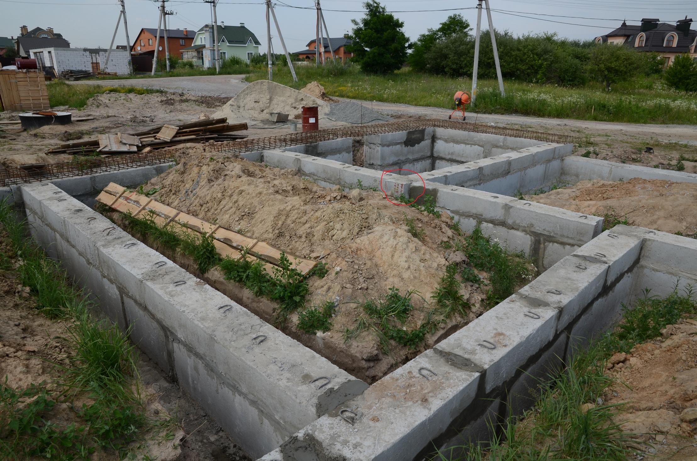

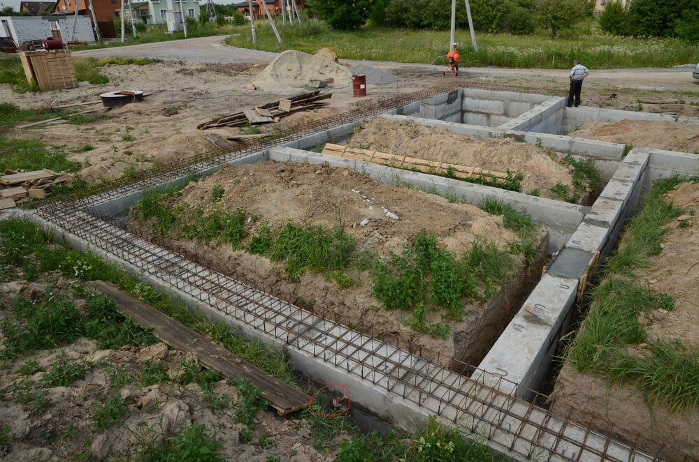

XL.pro Опубліковано: 27 лютого 2013 Автор Поділитись Опубліковано: 27 лютого 2013 Вернемся к стройке. Перед тем, как рабочие поругались с посредниками, я обратился к геодезисту, он сделал разметку (ввинчивая шурупы) на фундаментной ленте согласно проекту. Таким образом решили перестраховаться, поскольку с подбетонкой наши строители промазали. Далее, установка ФБС. По периметру дома, где запланирован облицовочный кирпич толщина блоков - 60 см, на внутренних стенах 40 см. Глубина 1,2 - уровень промерзания земли, где подвал - понятно, глубже. Наняли кран, стрела 22 или 25 м точно не помню. Это очень удобно, машина стоит на одном месте и ФБС устанавливает в любой точке дома. Установка блоков заняла 2,5 дня, и все по вине Ковальской, завозили долго и с опозданием. С другой стороны строители успевали замонолитить дыры. Используйте цемент только марки М 500, он крепче, на стыках не так будет пропускать воду. Будьте готовы к тому, что блоки кривые, их нужно будет дозавозить, разбивать (хотя в проекте как бы этого и не требовалось). 3 Посилання на коментар Поділитися на інших сайтах More sharing options...

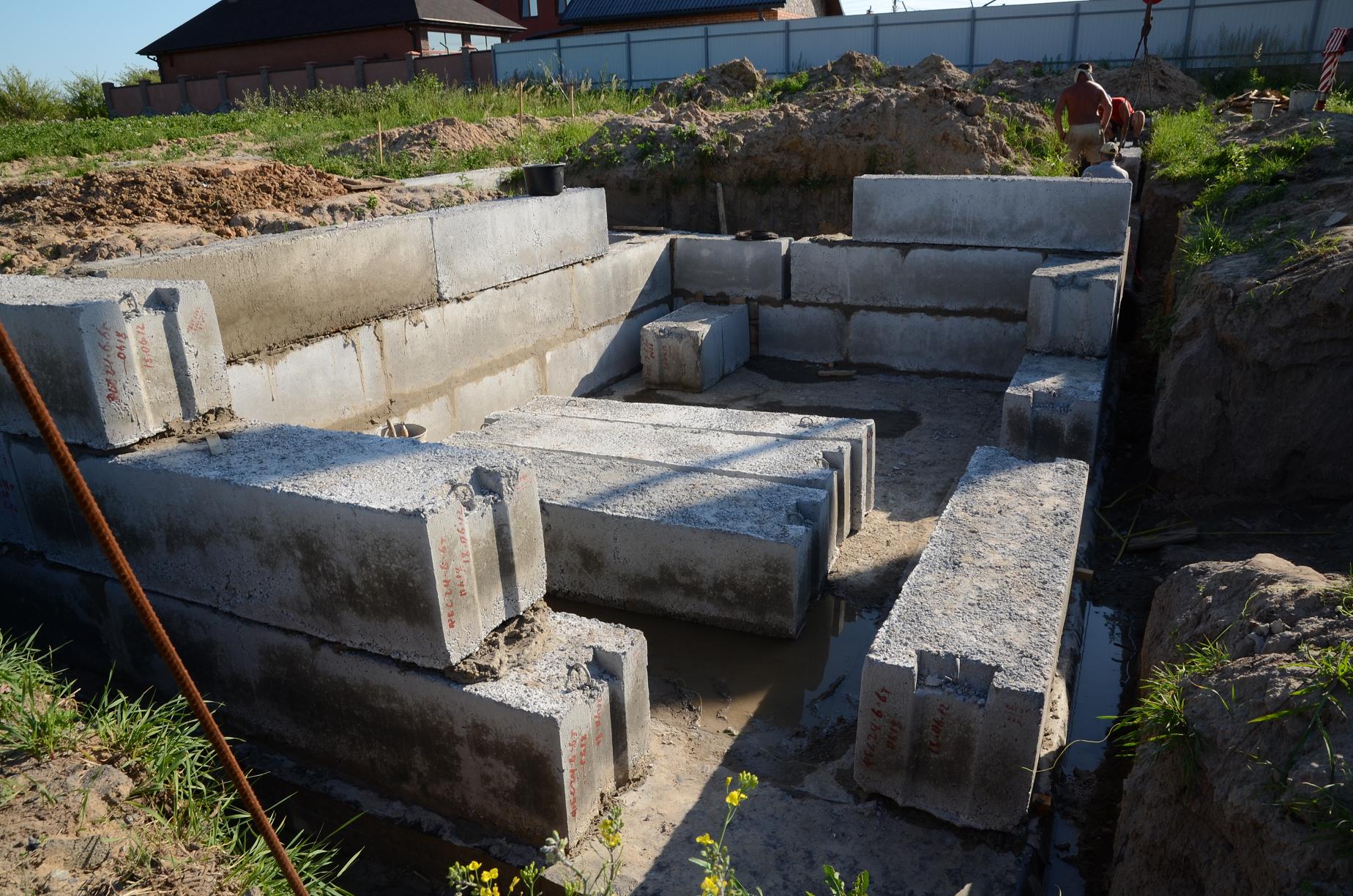

ATX Опубліковано: 27 лютого 2013 Поділитись Опубліковано: 27 лютого 2013 . Далее, установка ФБС. Будьте готовы к тому, что блоки кривые, их нужно будет дозавозить, разбивать (хотя в проекте как бы этого и не требовалось). Почему решили делать из ФБС, а не монолитный? Посилання на коментар Поділитися на інших сайтах More sharing options...
XL.pro Опубліковано: 27 лютого 2013 Автор Поділитись Опубліковано: 27 лютого 2013 (змінено) блоки не надо довозить или разбивать, если проект проверить до заказа блоков что я у себя успешно и сделала... Вы знаете, мне и в голову не пришло, что после архитектора желательно перепроверить блоки, но у меня ситуация была другая ... 1) фундаментная лена в районе подвала была ступеньками, 1-я бригада не досмотрела.....и экскаватор копнул больше, трамбовать вертикальный переход не хотели, лучше было оставить цельную почву; 2) архитектор провтыкал и в специцикацию не включил блоки для крыльца... НО после этого случая с рулеткой ходил каждый день))) Да и в Ковальской, договаривались, что за 2 дня завезут частями блоки, но у них оказались какие-то задержки.... поэтому блоки докупили мгновенно и на 3 день довезли все вместе, на скороть работ не повлияло) Почему решили делать из ФБС, а не монолитный? 1. Геология показала, что грунтовые воды не агрессивные, достаточно бетона марки М15 (из какого сделаны блоки); 2. Для монолита нужна профессиональная опалубка (аренда, доставка, установка) + нужно заливать в несколько подходов + пользоваться вибратором бетона, чтобы воздух выходил + арматура и пр.... (длительный процесс). Бетон бы все равно на заводе заказывали. 3. ФБС гораздо дешеле монолита, зачем платить больше?! да и мороки меньше. Подумал и решил дописать, вцелом монолит лучше ФБС, но не посчитал нужным заморачиваться и переплачивать там, где в этом нет необходимости. Как-то так. Змінено 27 лютого 2013 користувачем XL.pro 1 Посилання на коментар Поділитися на інших сайтах More sharing options...

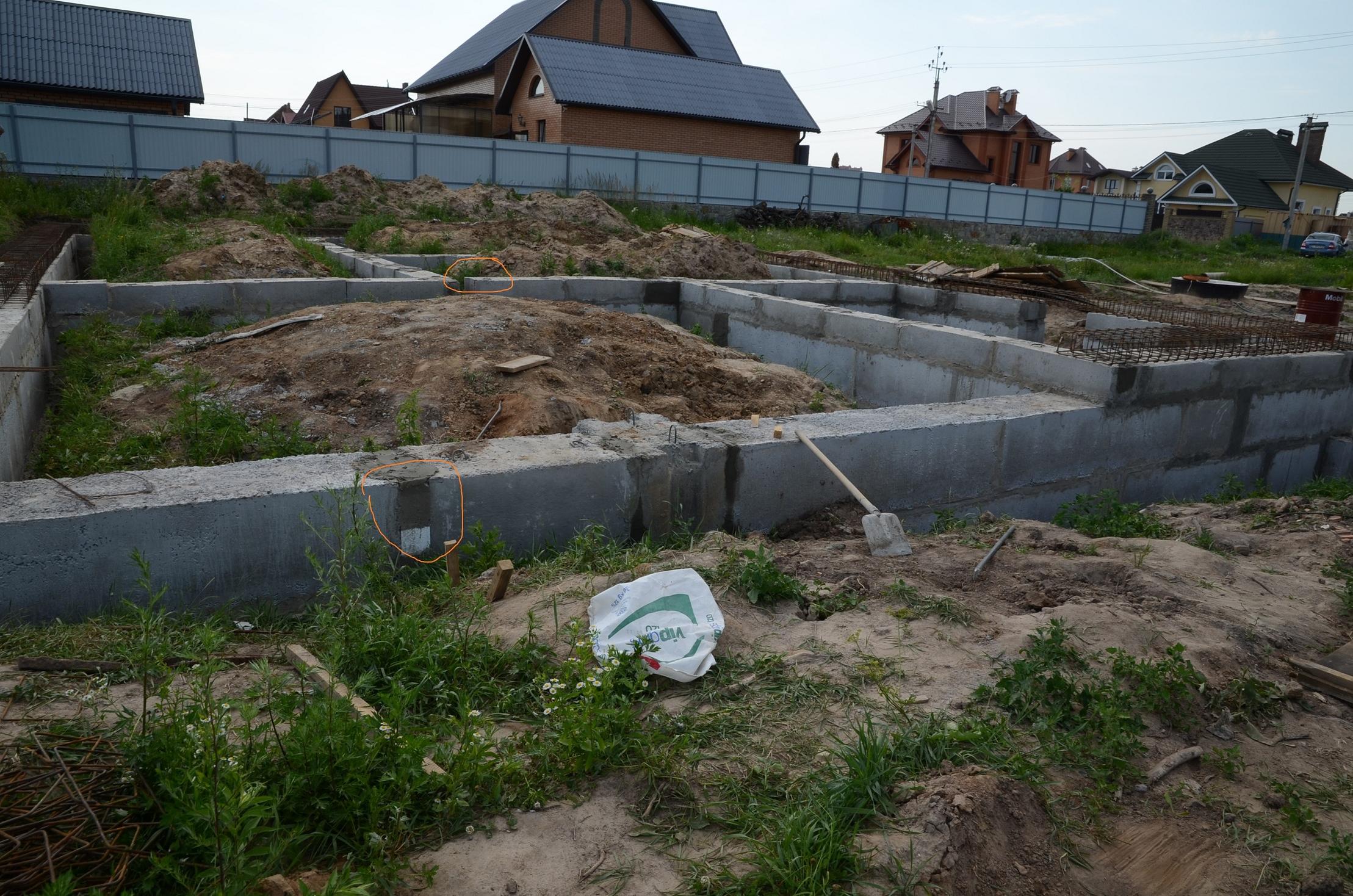

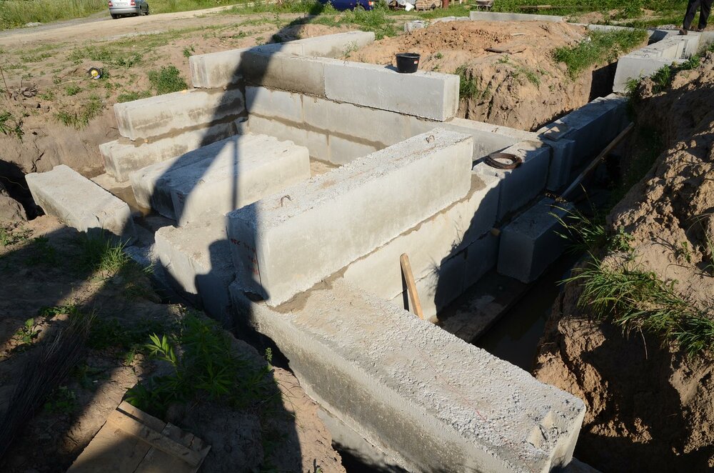

XL.pro Опубліковано: 27 лютого 2013 Автор Поділитись Опубліковано: 27 лютого 2013 После установки блоков вяжется каркас из арматуры. блоки не надо довозить или разбивать Нашел фото, не всегда ФБС можно уложить, не разбивать (точнее отбивая перфоратором) Посилання на коментар Поділитися на інших сайтах More sharing options...
Luko Опубліковано: 27 лютого 2013 Поділитись Опубліковано: 27 лютого 2013 Нашел фото, не всегда ФБС можно уложить, не разбивать (точнее отбивая перфоратором) все зависит от умения играть в тетрис, Вашего и архитектора... ;) блоки бывают разных размеров... Посилання на коментар Поділитися на інших сайтах More sharing options...

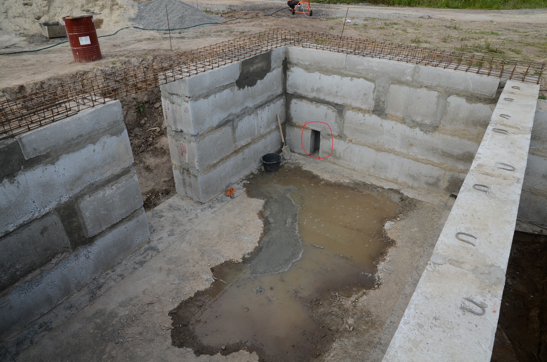

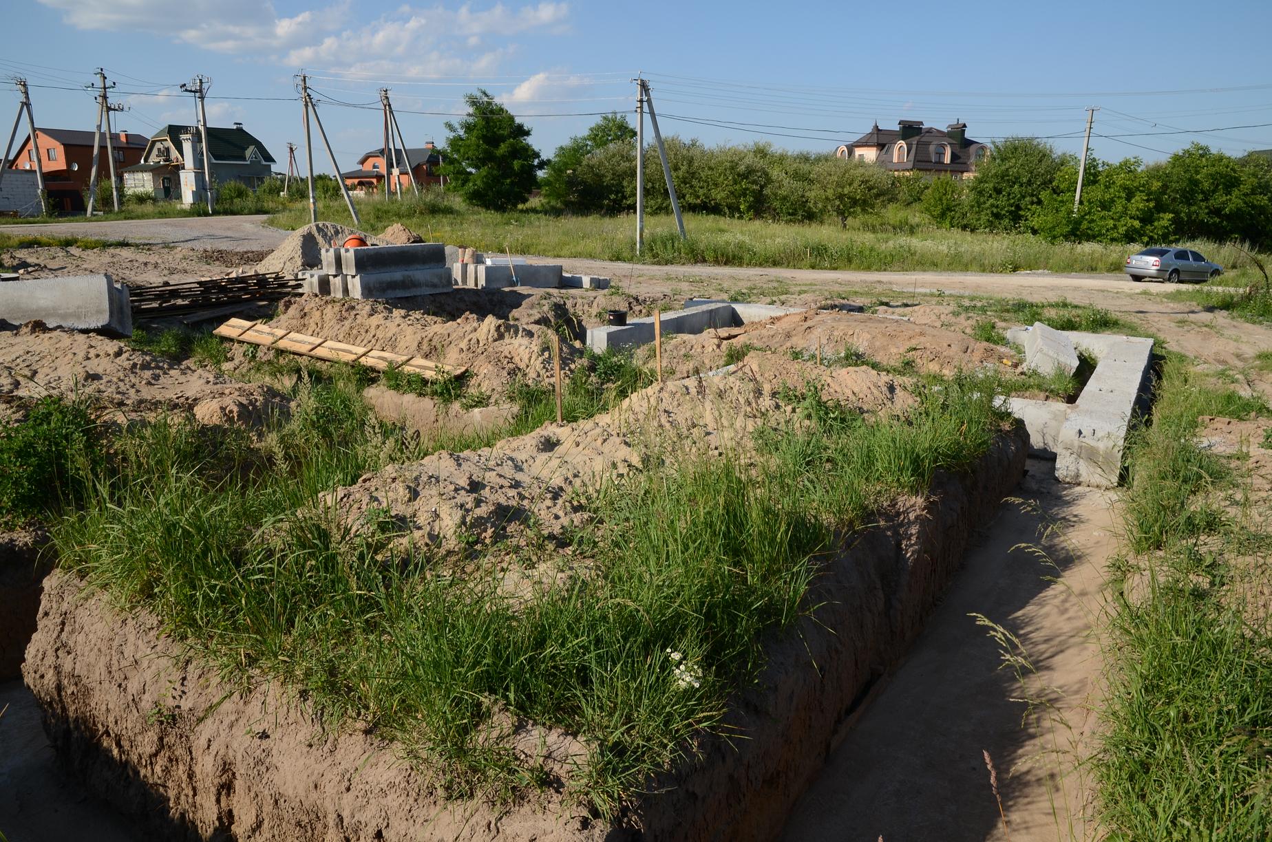

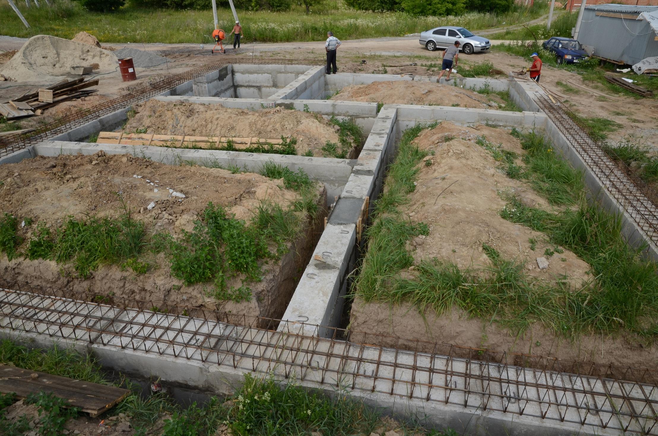

XL.pro Опубліковано: 27 лютого 2013 Автор Поділитись Опубліковано: 27 лютого 2013 До установки ФБС должны быть предусмотрены отверстия для: 1. Подачи воды от скважины в дом (лучше труба 110, в нее поместится ТРИ трубы 32: для воды, электричества, запасная), фото 1 2. Ввода силового кабеля в дом, фото 2 3. Разводки канализации по дому (в зависимости от проекта), фото 3 4. Если есть подвал, должна быть вентиляция для притока воздуха, фото 4 Дверной проем в подвал у меня 1,10-1,15 м, меньше метра не хотел, так получилось по расскладке. Ходил с рулеткой, проверял, чтобы не уже.... Все это добро замонолитить всегда легче, чем долбить дыры) Посилання на коментар Поділитися на інших сайтах More sharing options...
Olenevod Опубліковано: 27 лютого 2013 Поділитись Опубліковано: 27 лютого 2013 1. Подачи воды от скважины в дом (лучше труба 110, в нее поместится ТРИ трубы 32: для воды, электричества, запасная), фото 1 2. Ввода силового кабеля в дом, фото 2 3. Разводки канализации по дому (в зависимости от проекта), фото 3 4. Если есть подвал, должна быть вентиляция для притока воздуха, фото 4 ... -вывод электрики на освещение участка, управление воротами, хоз постройки, -вывод очищенной холодной и горячей воды на летнюю кухню,.... можно и дальше продолжить. А вообще проделать в ФБС дырку под 110ю гильзу занимает 20 минут, имея под рукой самый дешевый перфоратор из эпика и бур на 10, 40см длиной. Проверено практикой. Потому как всех хотелок на этапе укладки фундамента не передумать. Именно поэтому мне не нравится плита. Там что то исправить намного сложней. 1 Посилання на коментар Поділитися на інших сайтах More sharing options...

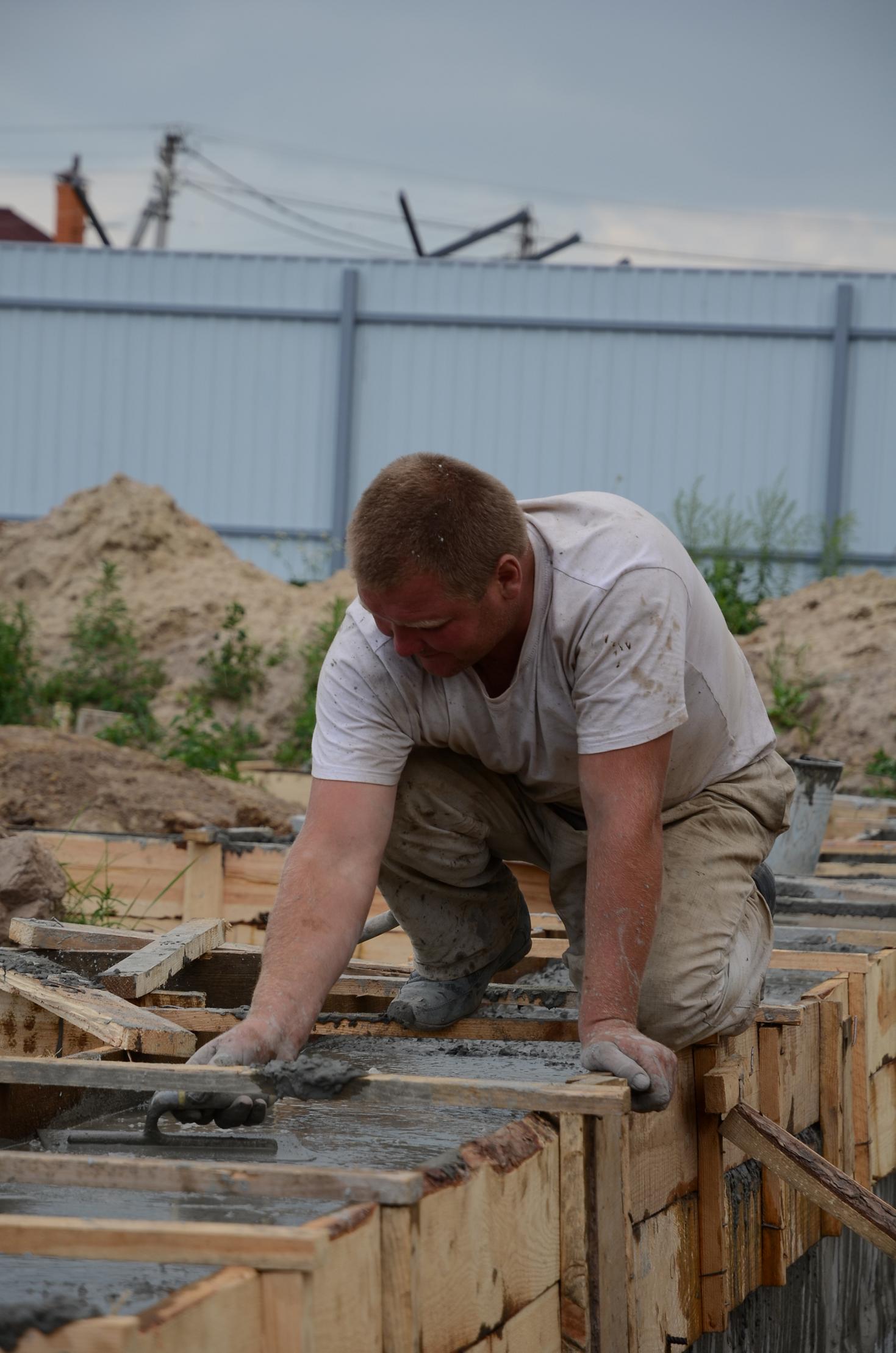

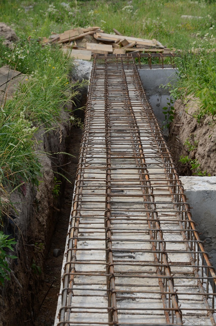

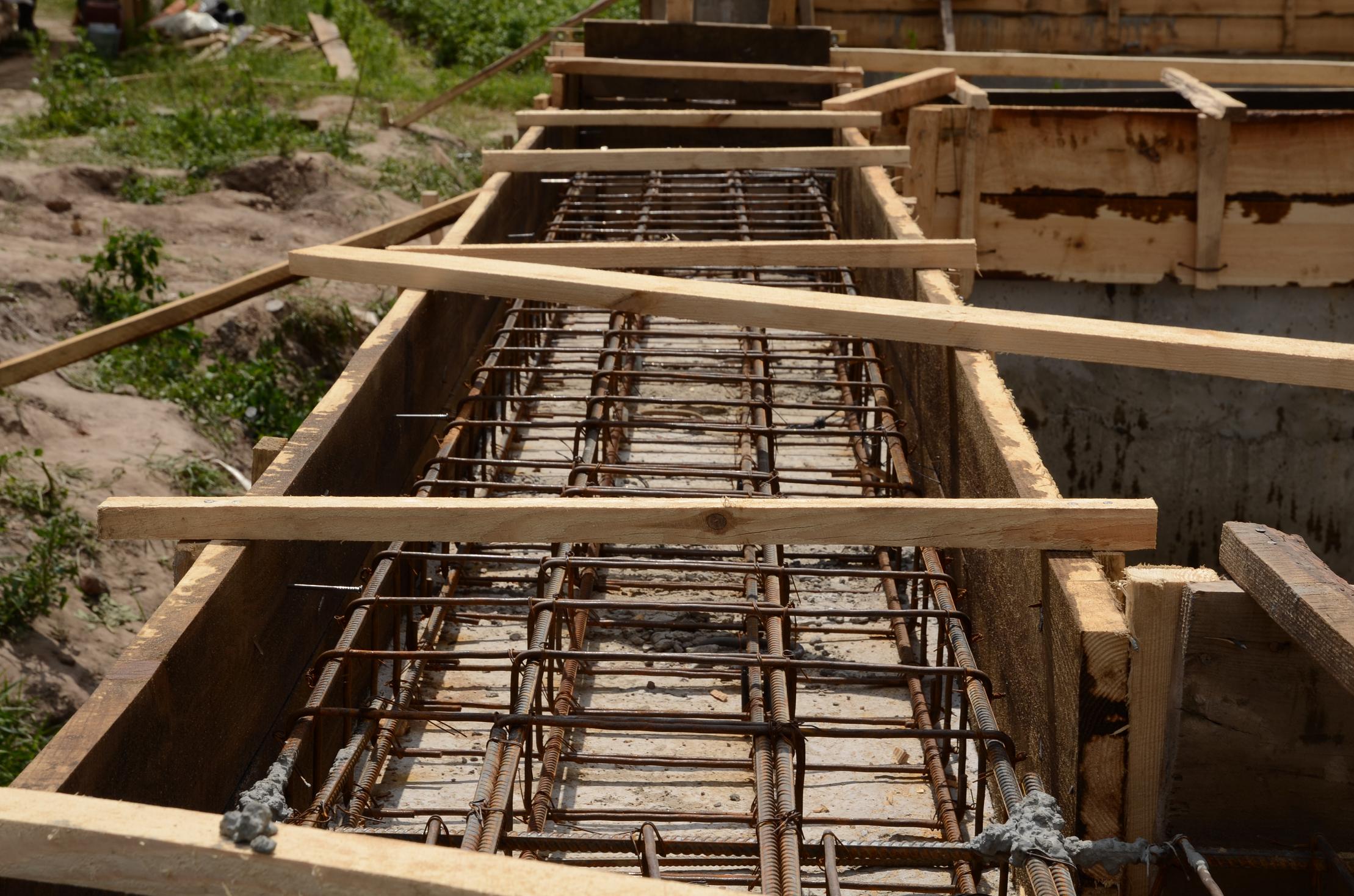

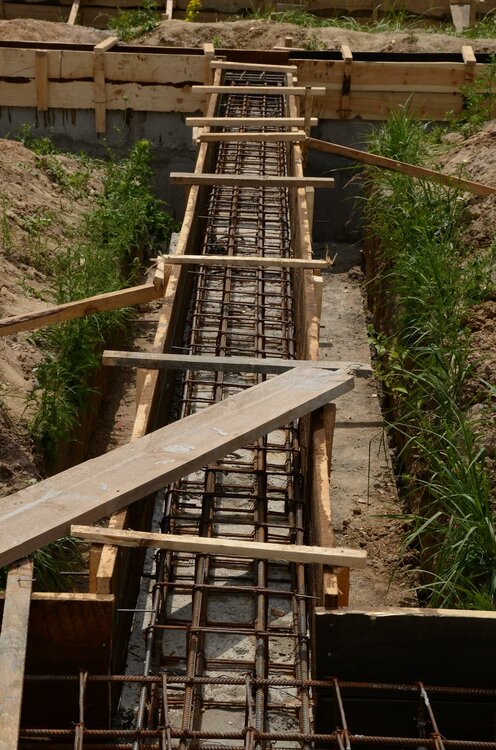

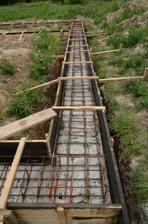

XL.pro Опубліковано: 28 лютого 2013 Автор Поділитись Опубліковано: 28 лютого 2013 (змінено) После каркаса выставляется опалубка, на дереве не экономьте толщина доски должна быть не менее 3-3,5 см, чтобы выдержала нагрузку. Доску смазывали отработкой, так легче снимать опалубку. За проектом высота ленты около 23 см (точно не помню), опалубку делали 36 см (две доски по 18 см), от варианта 26 см(три доски по 12 см) отказались. Не экономьте на дереве, опалубка должна быть значительно выше планируемой ленты, чтобы бетон не выливался при заливке. Для уровня высоты ленты строители натянут веревку (рис.3) Ранее я писал, что ставится на фиксаторы арматуры, лучше купить пластиковые, не нарезать из остатков своей арматуры. Для тех, у кого есть гараж. К сожалению фотки не нашел. Для того, чтобы талая вода из гаража вытекала в канализацию нужно в каркасе для ленты заложить пенопластом отверстия для трубы, чтобы потом их не долбить. Змінено 28 лютого 2013 користувачем XL.pro Посилання на коментар Поділитися на інших сайтах More sharing options...
XL.pro Опубліковано: 28 лютого 2013 Автор Поділитись Опубліковано: 28 лютого 2013 В своей теме я не описываю, как замесить раствор, как сбить доски для опалубки, как вязать арматуру и пр... эти очевидные вещи строители умеют. Стараюсь акцентировать внимание на том, что упускают и прораб, и бригада .... а потом говорят "О...а мы знали, но забыли" либо "Можно сделать и так, так даже лучше" 1 Посилання на коментар Поділитися на інших сайтах More sharing options...

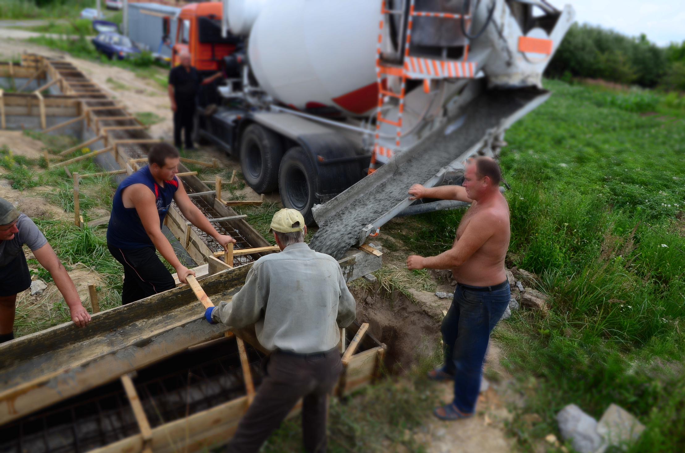

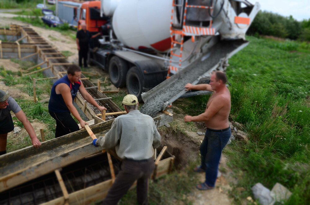

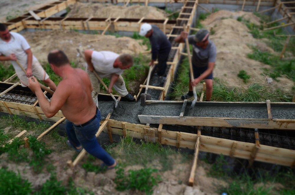

XL.pro Опубліковано: 28 лютого 2013 Автор Поділитись Опубліковано: 28 лютого 2013 Заливка фундаментной ленты. На этот раз решили не нанимать бетононасос. Два миксера за два часа успешно справились. ФБС устанавливали 4 человека, а на ленту приехали еще 6, итого 10. Собственно здесь и описывать нечего, миксер подает бетон, строители распределяют его по всей ленте. ВАЖНО. Заказывайте бетон всегда на 0,5 куб. больше, чем предусмотрено проектом. Опалубка не идеально ровная, где-то есть погрешность, где-то бетон прольется (без этого не бывает). Извините за качество фоток, заливка происходила во время дождя. Посилання на коментар Поділитися на інших сайтах More sharing options...

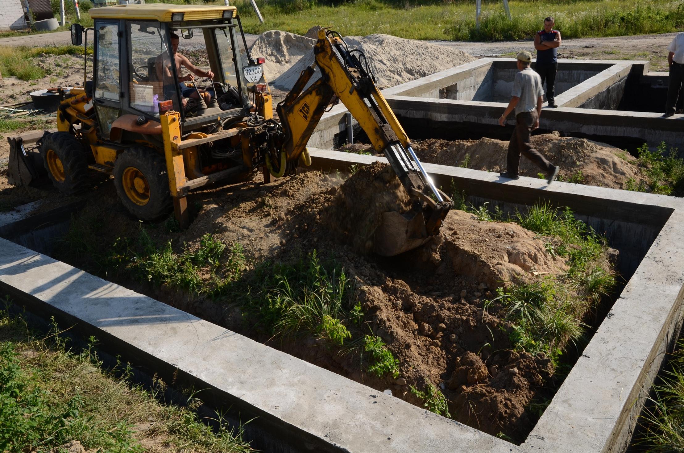

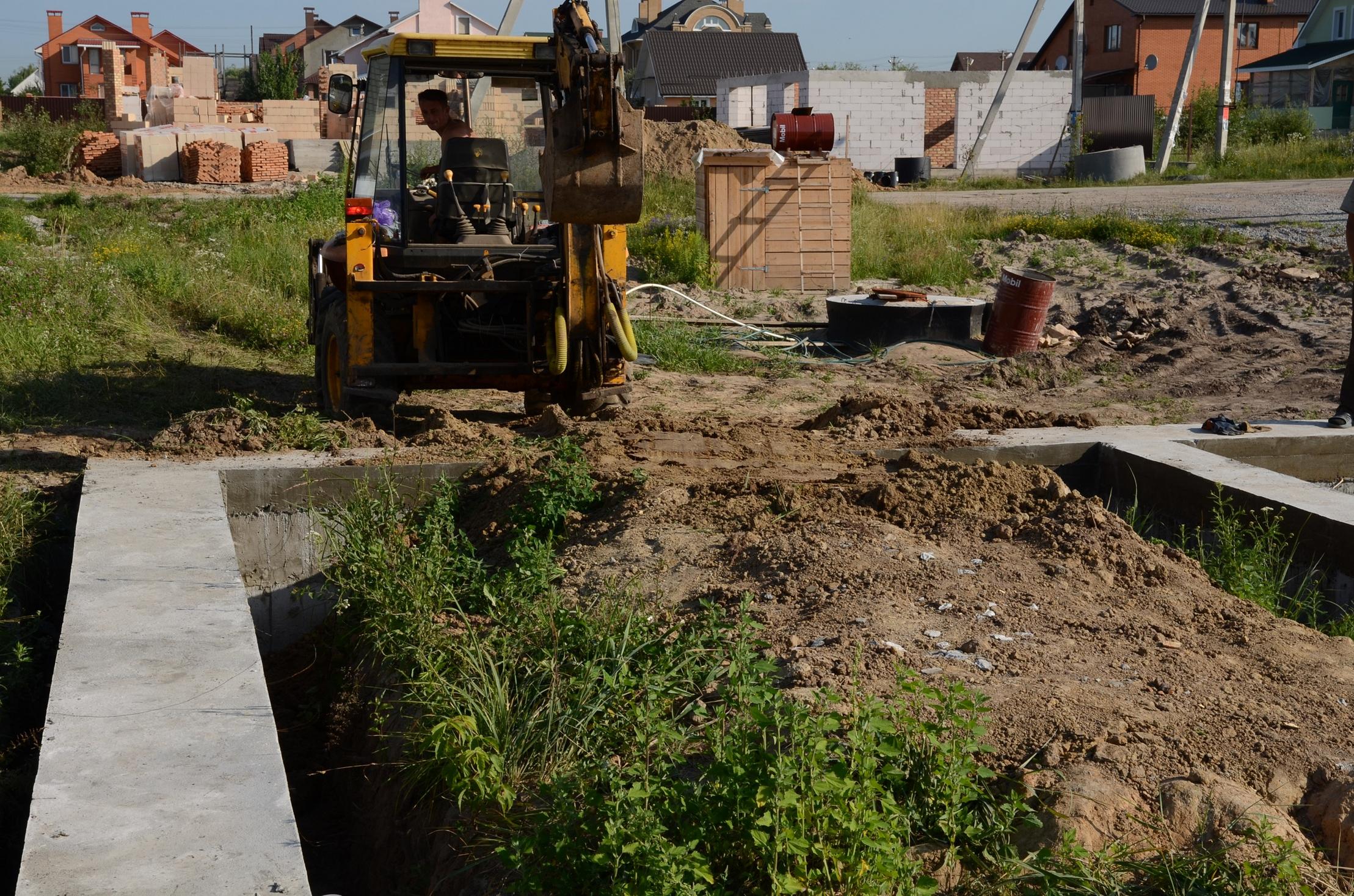

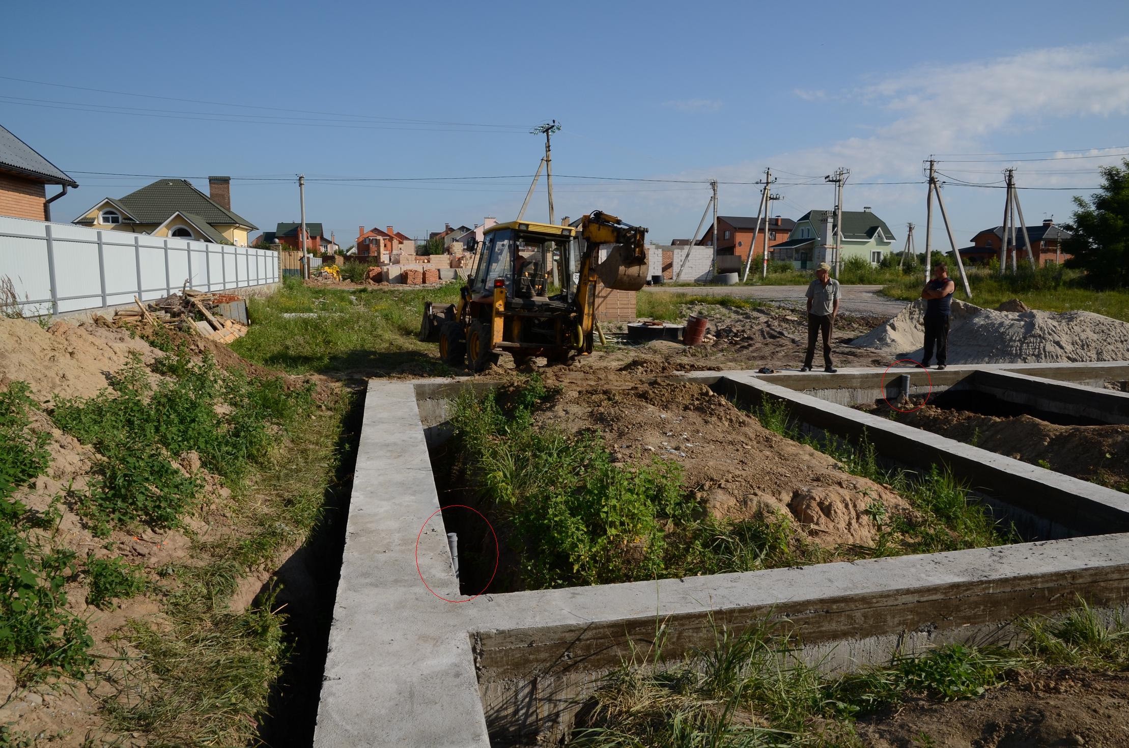

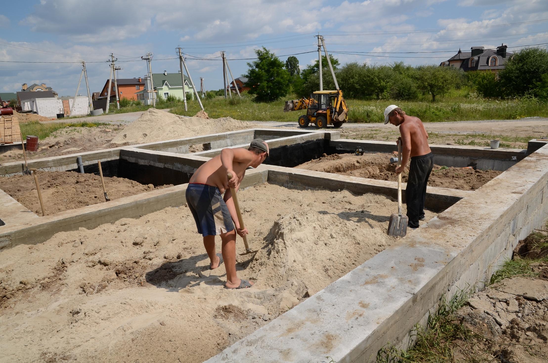

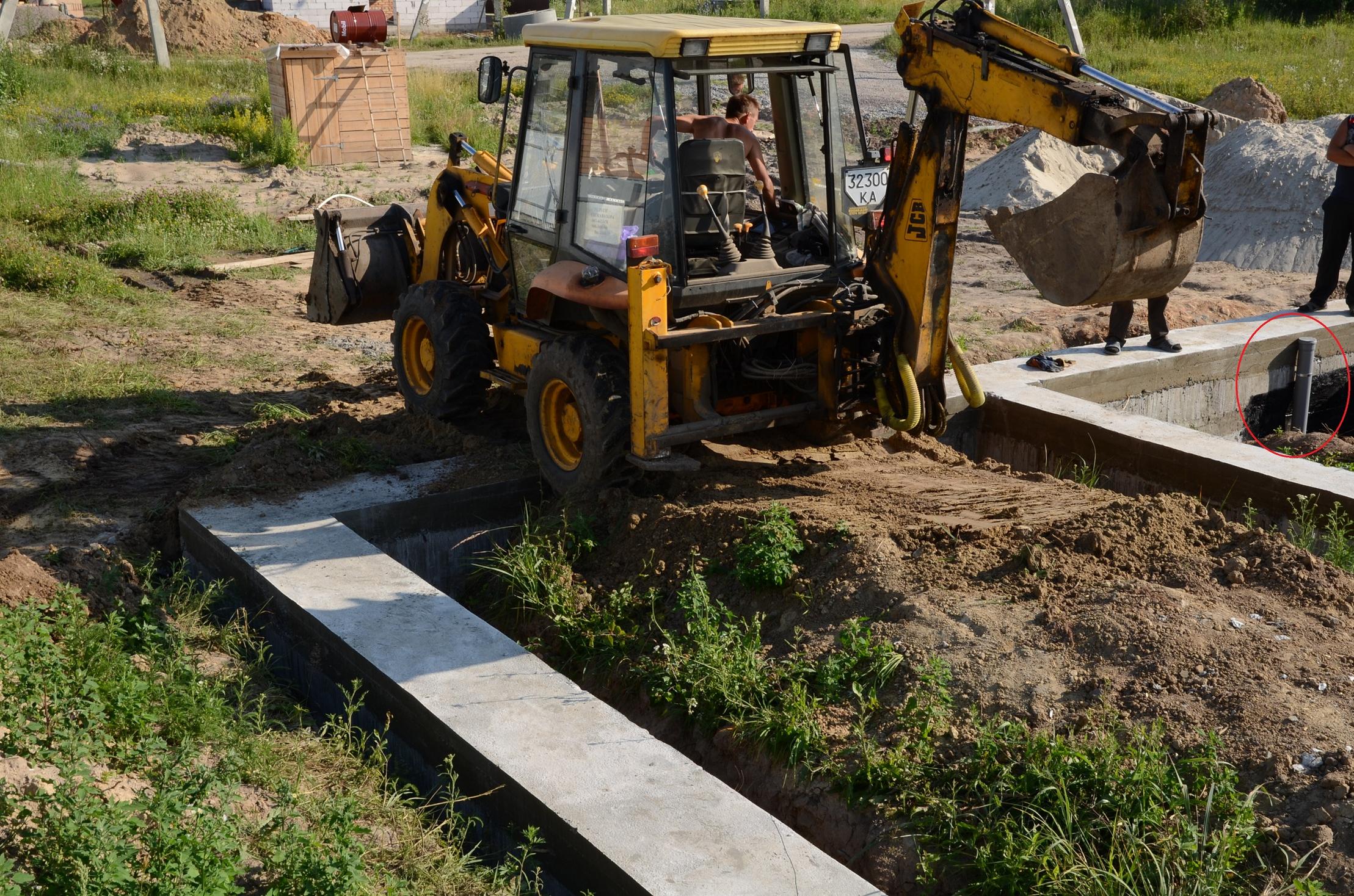

XL.pro Опубліковано: 3 березня 2013 Автор Поділитись Опубліковано: 3 березня 2013 Обратная засыпка фундамента. Для этой цели использовали экскаватор JCB, ширина ковша 40 см, так удобнее делать маневры . Делали только внутреннюю засыпку. Технику нанимали по одной причине - твердая земля, за месяц она настолько высохла, что лопатой тяжело было копать. Сверху насыпали песок, ровняли лопатами. Делать обратную засыпку в один уровень с фундаментом, а тем более трамбовать ее нет никакого смысла, поскольку у нас не монолит, а плиты перектырия (ПК). Разводка труб. В некоторых местах до засыпки, в некоторых - после, сантехник в технических дырах прикрепил трубы, сделал разводку канализации. Форуские специалисты оказались дорогими, время поджимало, пригласили сантехника все того же соседа , он много чего подсказал, во многих вещах разберается (работал 10 лет в Европе), правда тоже не дешевый. Наши рабочие хотели же заработать "все деньги", и, когда на определенные работы мы привлекали других специалистов, были крайне не довольне, и говорили "мы бы сделали тоже самое, только в 2 раза дешевле ....Я рисковать не стал. Основная канализационная труба Д 110, а трубы слива с умывальника, ванны и душевой кабины д 50. Угол наклона - 2,5 см на м.п. Для подачи воды из скважины труба устанавливалась на глубине около 1,3 м., на выходе из гаража в септик - 0,3 - 0,4 м. Посилання на коментар Поділитися на інших сайтах More sharing options...

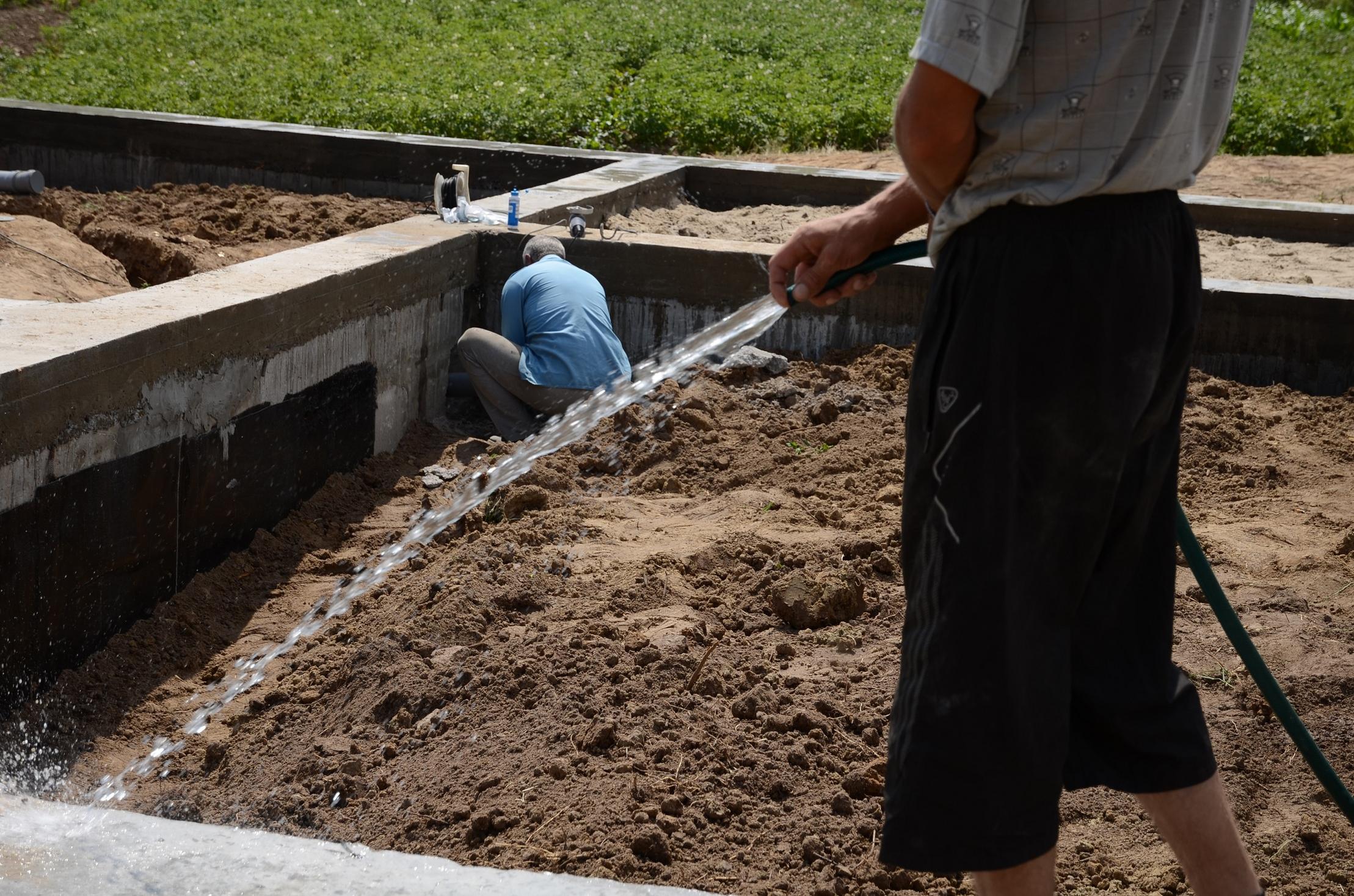

Olenevod Опубліковано: 3 березня 2013 Поділитись Опубліковано: 3 березня 2013 У меня тоже глина внутри фундамента подсохла на солнце - включил дождевальную установку с мелкими каплями и через денек все размякло. Заодно скважину прокачал. А потом лопатой за пару дней один все раскидал. Это как вариант Посилання на коментар Поділитися на інших сайтах More sharing options...
ATX Опубліковано: 3 березня 2013 Поділитись Опубліковано: 3 березня 2013 2. Фасадную часть (от земли до плит перекрытия) + на глубину промерзания земли (1,2 м. для Киевской области), я остановился на этом варианте. Материал для утепления - ЭППС (экстурированный пенополистирол, народное название - стиродур), производителей много, качество одинаковое, мой выбор пал на Техноплекс 35-250. Какие варианты рассматривали кроме ЭППС? Возможно, что-то более долговечное и экологически чистое? Или может конструктивно можна сделать фундамент ниже уровня земли и ложить клинкер? Или вообще не утеплять? Посилання на коментар Поділитися на інших сайтах More sharing options...
XL.pro Опубліковано: 3 березня 2013 Автор Поділитись Опубліковано: 3 березня 2013 У меня тоже глина внутри фундамента подсохла на солнце - включил дождевальную установку с мелкими каплями и через денек все размякло. Заодно скважину прокачал. А потом лопатой за пару дней один все раскидал. Это как вариант Я вам честно скажу, земельные работы самые дешевые, у нас было 2 недели простоя (из-за строителей) не хотелось затягивать стройку, очень уставали, на работе каждый день + на объект, как на работу ....Да и работать могли только в выходные, в будни - нет. Но, как вариант - да. Какие варианты рассматривали кроме ЭППС? Или вообще не утеплять? 1. Мин.вата. В основном утепляют стены и крышу, боится влаги 2. Пеностекло, но не видел примеров, чтобы его применяли в земле. Возможно, что-то более долговечное и экологически чистое? ЭППС служит более 60 лет без потери свойств. Где-то на форуме читал, что он безвреден, проводили испытания, но сам не особо в это верю. Он будет находится на улице, обложен плиткой (к примеру), не будут попадать солнечные лучи, особого вреда не принесет ... Или может конструктивно можна сделать фундамент ниже уровня земли и ложить клинкер? Наоборот. У нас неровный участок, есть перепады, 0 точка (начало стен) на высоте 0,3 м. от земли. При возможности поднимайте стены на 0,6-0,8 м ... чтобы с ними не контактировал снег при больших осадках, соответственно стена не мокреет, нет высолов. Мы так и планировали, но у нас была привязка к дороге, не делать же въезд вверх )))) Или вообще не утеплять? Утеплять, однозначно. 2 Посилання на коментар Поділитися на інших сайтах More sharing options...
