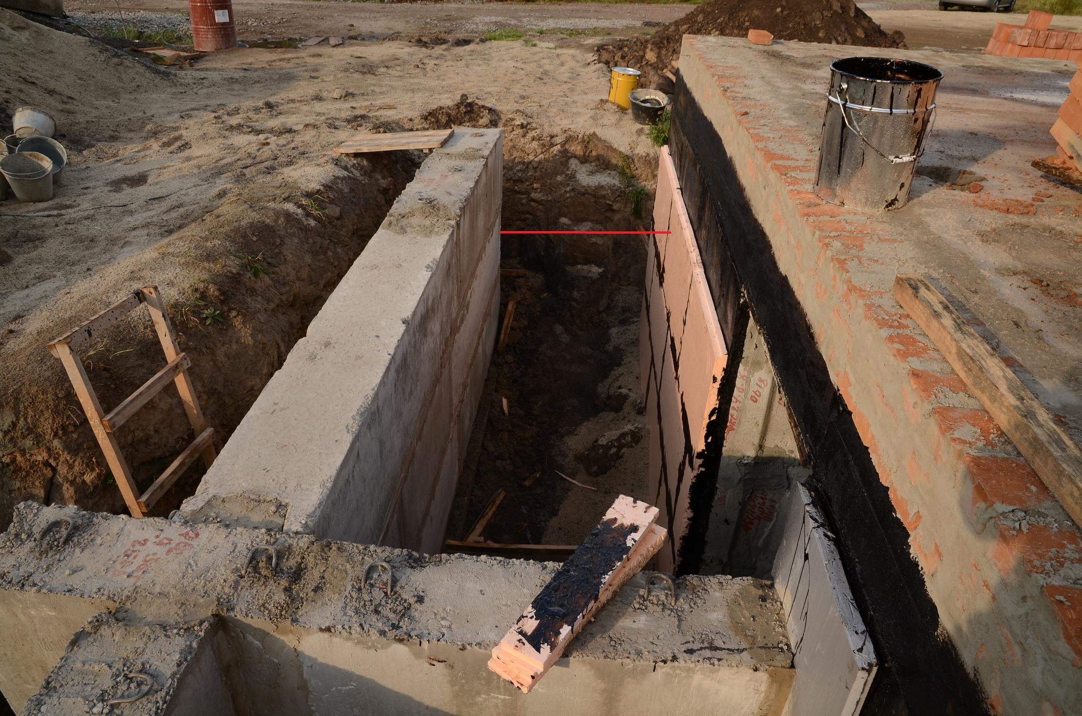

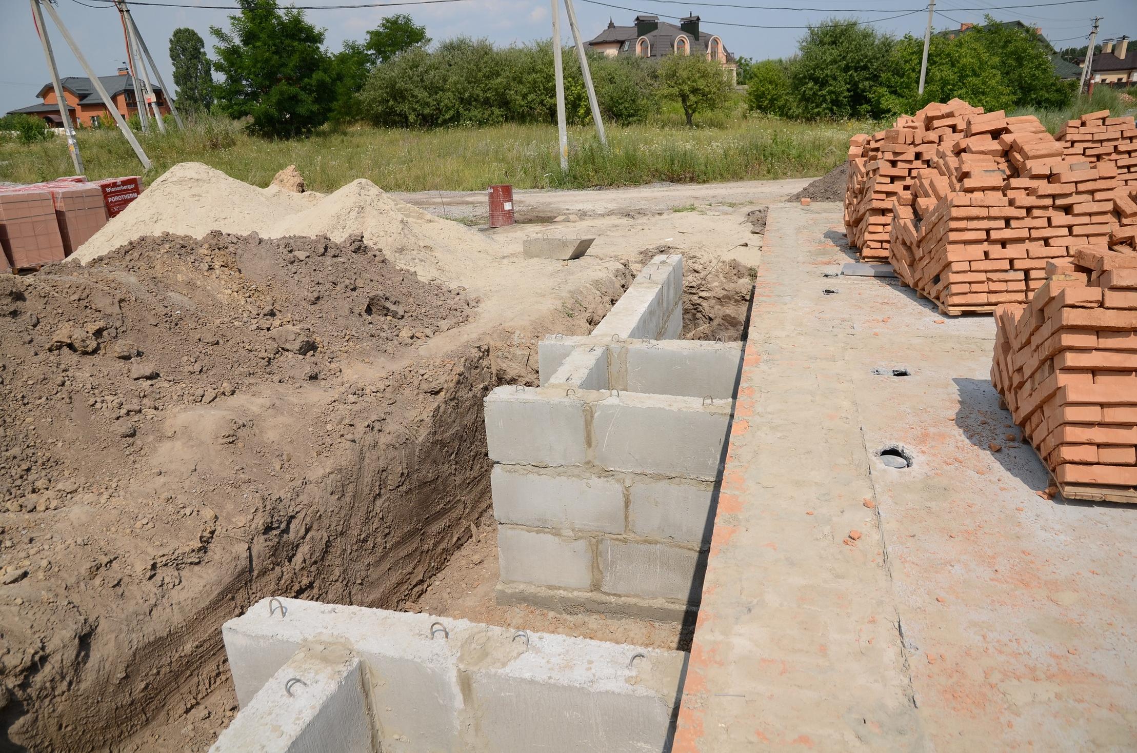

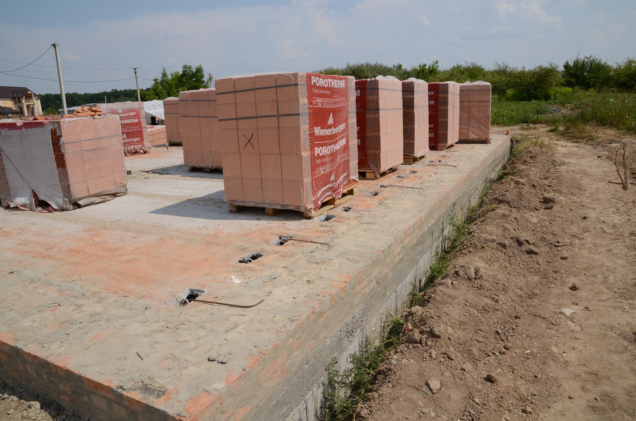

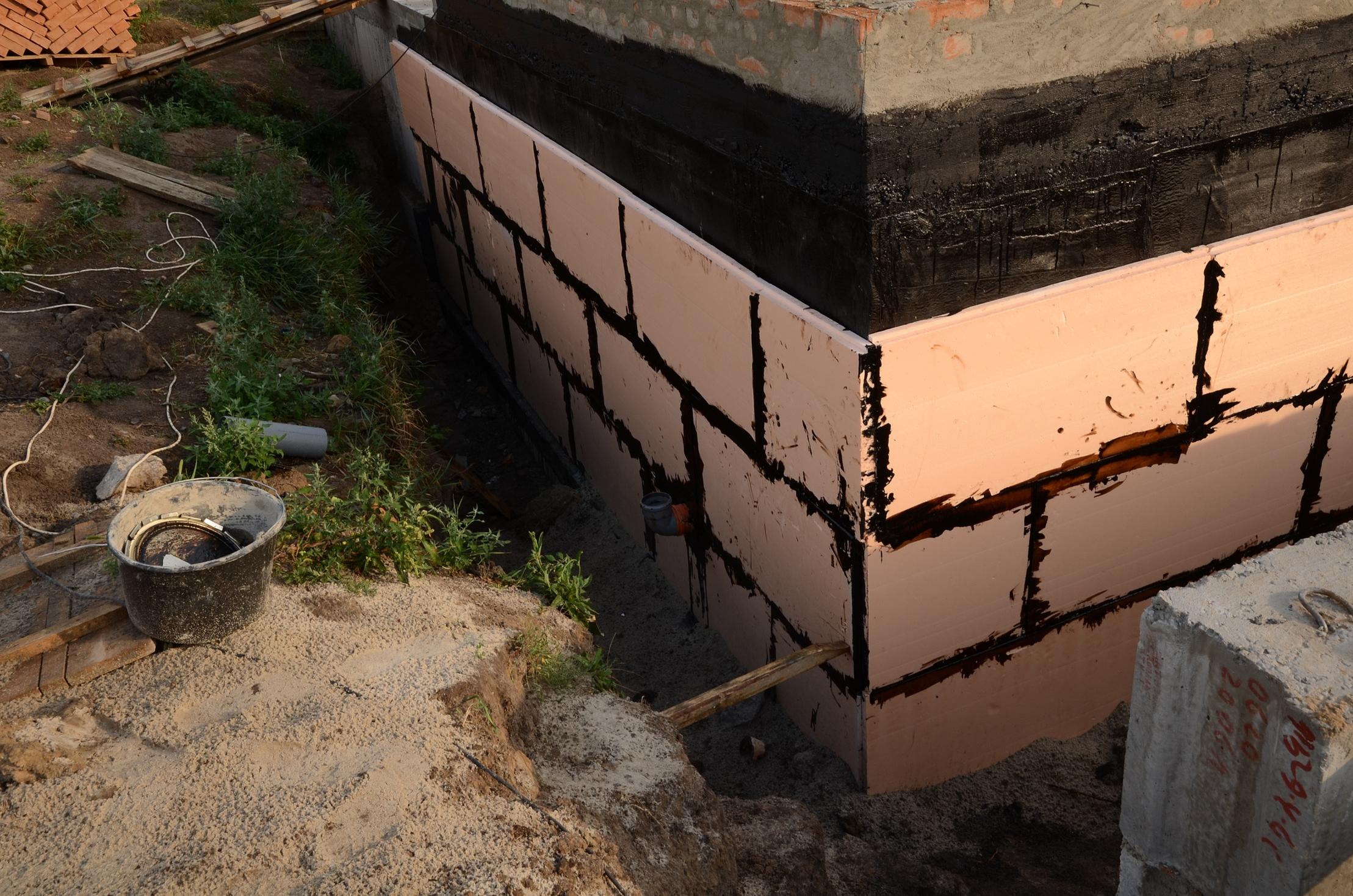

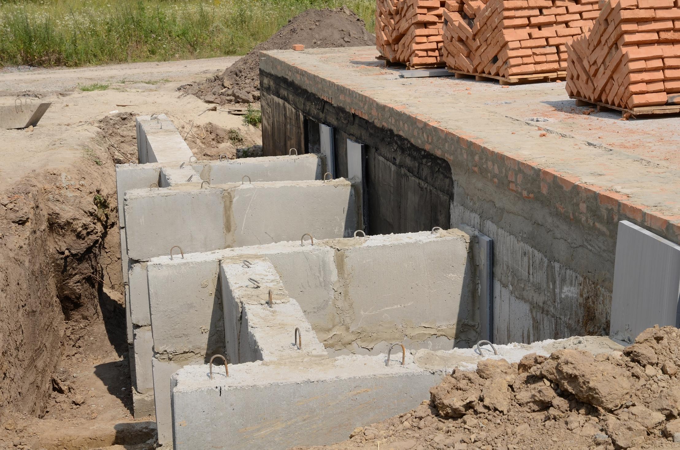

По периметру дома подняли фундамент на 3 рядовых кирпича, чтобы он совпадал с уровнем ПК. По приезду на объект заметили, что при кладке рядового кирпича, строители используют мало цементного раствора, попросили делать больше, внешне все щели замазать, они не охотно исполнили просьбу. В то же время на объект завезли блоки Поротерм 44. Стоимость 28,50 грн (в т.ч. доставка). Над рядовым кирпичом голову не ломали, когда к соседу приезжала фура с Винницы, взяли № телефона, позвонили, заказали, качество приемлимое. Цена 1,40 грн./шт.

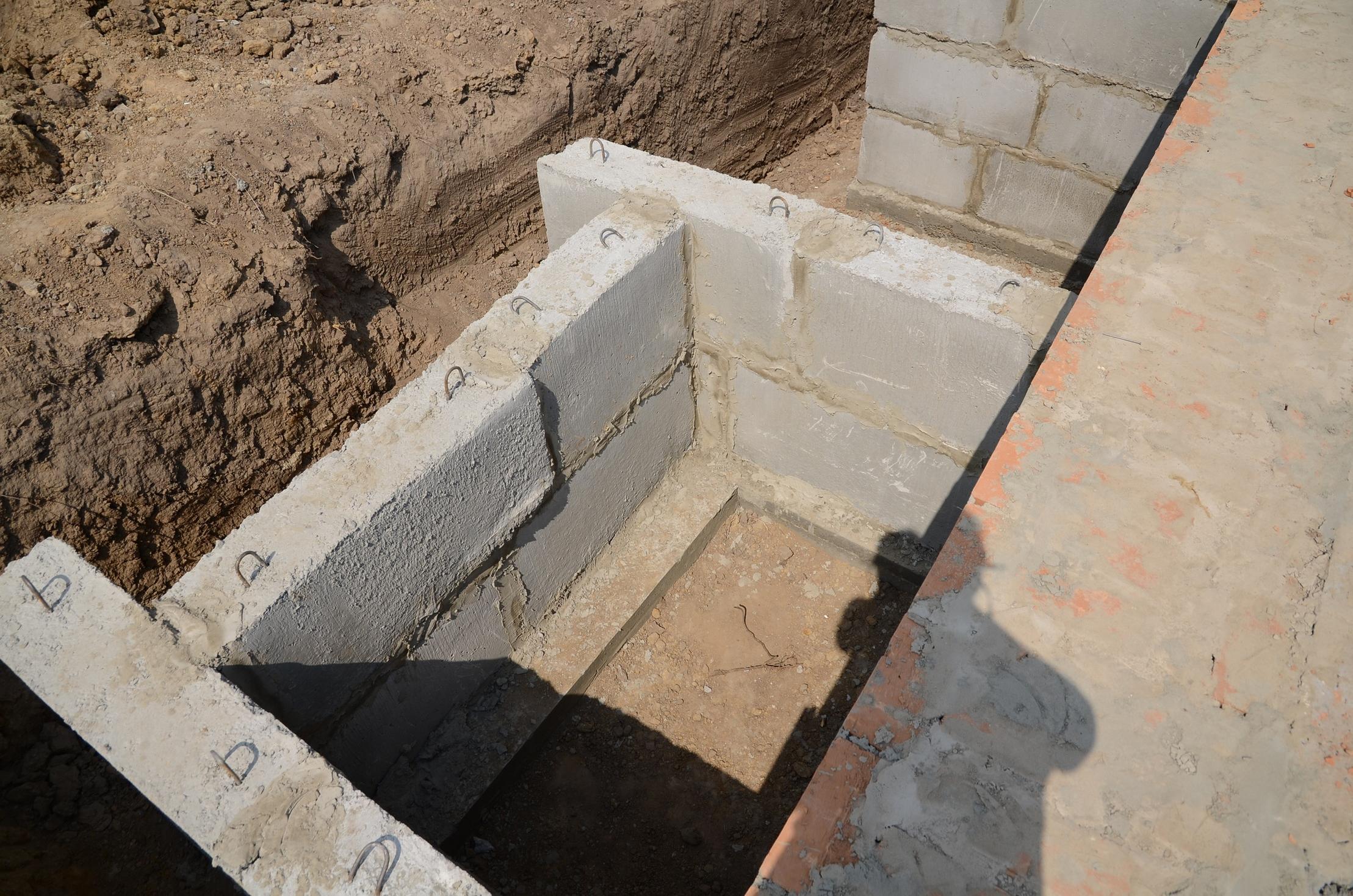

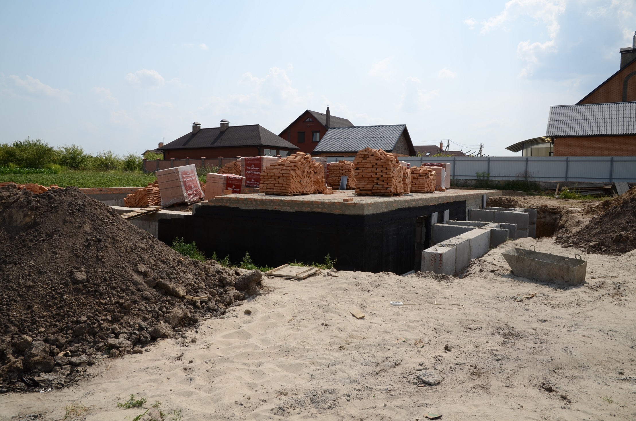

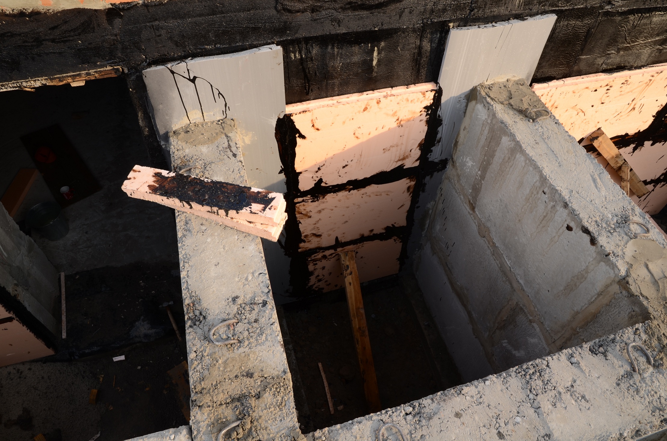

Подвал и крыльцо. Принцип возведения такой же, как и у фундамента: монолитная лента => ФБС (толщиной 40 см)=> монолитная лента. Важно! Чтобы стены крыльца, подвала(ФБС) не прикасались к фундаменту дома. Для этого, в качестве прослойки, используйте все тот же ЭППС.
Как я раньше описывал, стены подвала с наружной стороны обмазали мастикой, наплавили еврорубероидом и утеплили ЭППС. Выкладываю фото.
Ширину проема для ступенек в подвал я запланировал 1,2 м., сейчас бы сделал 1,4 м, не меньше. Все просто, с одной стороны приклеен утеплитель 5 см + планируется плитка .... см, с другой стороны перила....и реально вход получится около 1 м

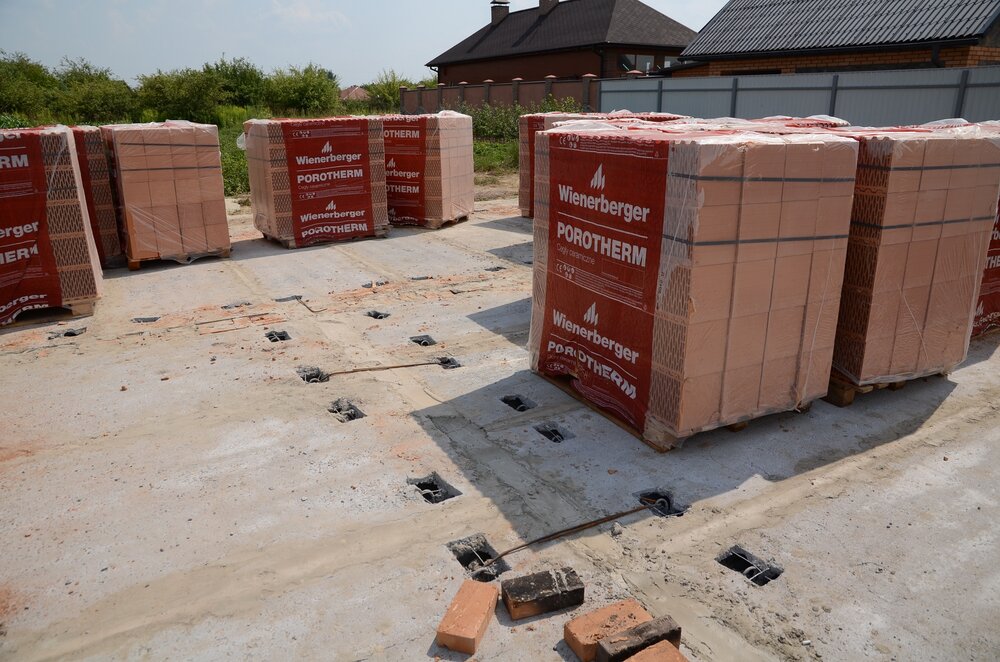

:)Если при возведении фундамента подбор материалов был относительно легким: ФБС или монолит, ПК или монолит (у каждого материала есть свои "+" и "-"), то при выборе пирога стены, долго мучился, что лучше. Главным образом нужно было определиться облицовывать ли дом кирпичом или делать под покраску, от этого зависели последующие слои.
Существуют основные материалы для возведения стен:
1. Газобетон, неприязнь у меня к этому материалу.
2. Дом с несьемной опалубкой - тоже не мое (есть
видео, кому лень 20 минут смотреть, начните с 9-й), да и вообще неприемлю паронепроницаемые материалы для стен (ЭППС, пенопласт, пеностекло). Это мое личное мнение, прошу не обижаться.
3. Рядовой кирпич.
4. Керамические блоки типа Кератерм или Поротерм.
Решили облицовывать....... Архитектор посоветовал Кератерм 38 + утепление минватой 10 см + облицовочный кирпич 12 см. Итого толщина стены 60 см, как раз под толщину ФБС (тоже 60 см), я не возразил. По мере накоплений знаний выяснилось, что между утеплителем и облицовочным кирпичом должна быть воздушная прослойка 3-4 см, чтобы ведь конденсат, который образовывался на вате - выветривался (очень доступное
, посмотрите). Далее, хотел заменить минвату НА перлит, нашел несколько форумчан, которые построили или строят, используя этот утеплитель.... В то же время познакомился с форумчанкой olgama (Ольгой), сьездил к ней на объект, и решил оставновиться на Поротерме 44. Окончательный выбор - однослойная стена, без ЛЮБОГО утеплителя (над которым нужно морочиться), облицованая кирпичом.
