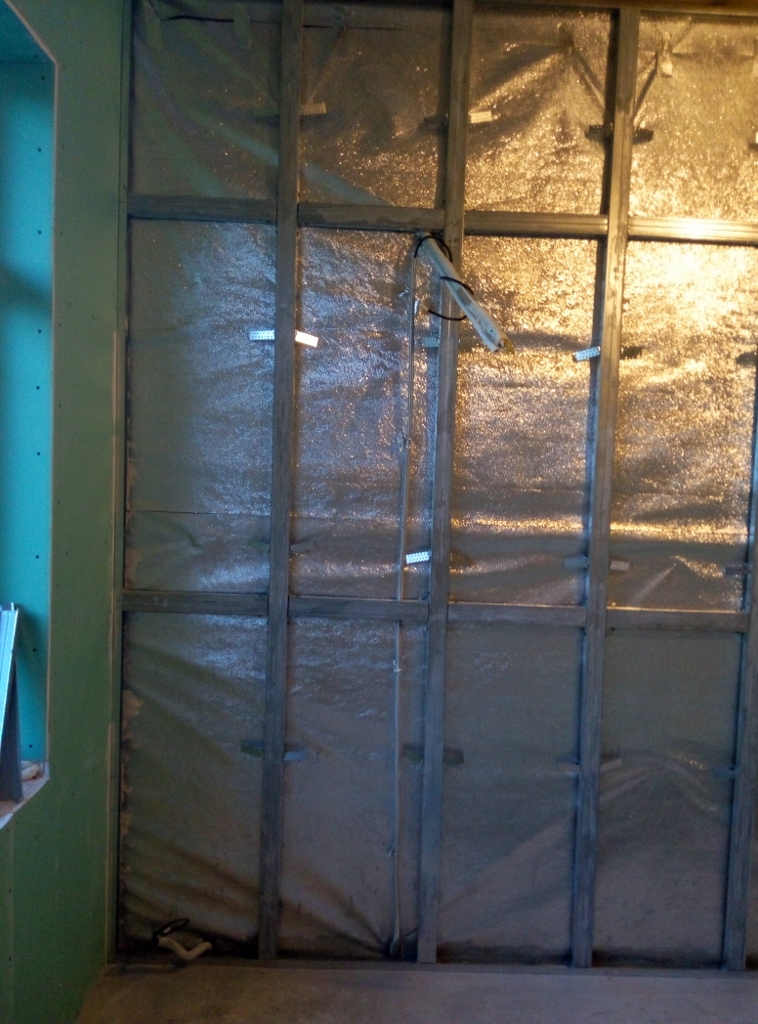

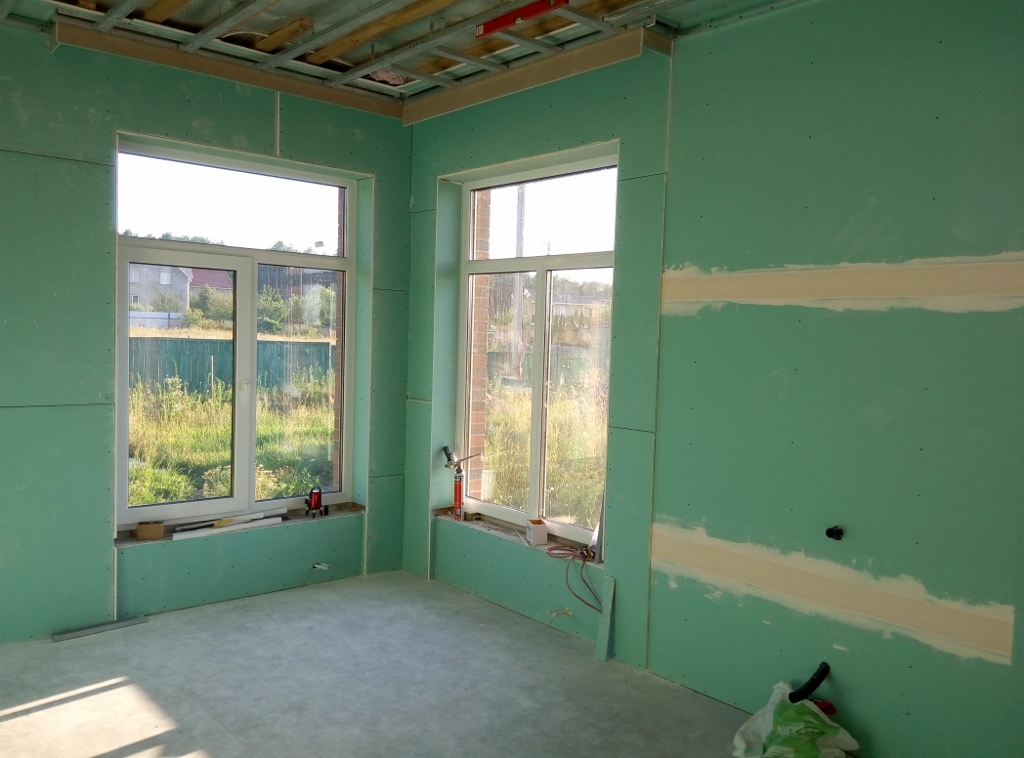

Обшиваю стены и потолки гипсокартоном.
Гипсокартон - везде влагостойкий, 12,5мм. УД, ЦД - 0,55 мм.
Потолки - подвесные, в один уровень, с нишами для карнизов. Высота в комнатах 2,90м, в холле и с/у - 2,7м. В холле под потолком спрятаны воздуховоды системы вентиляции.

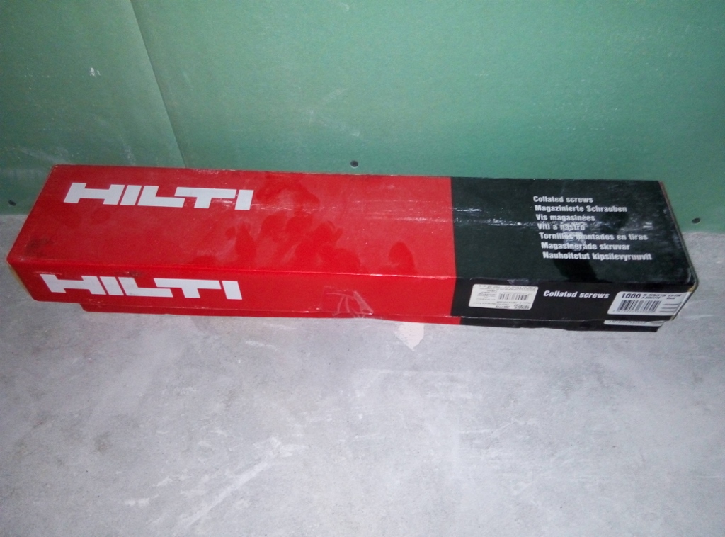

Все листы на потолке прикручены саморезами Хилти.

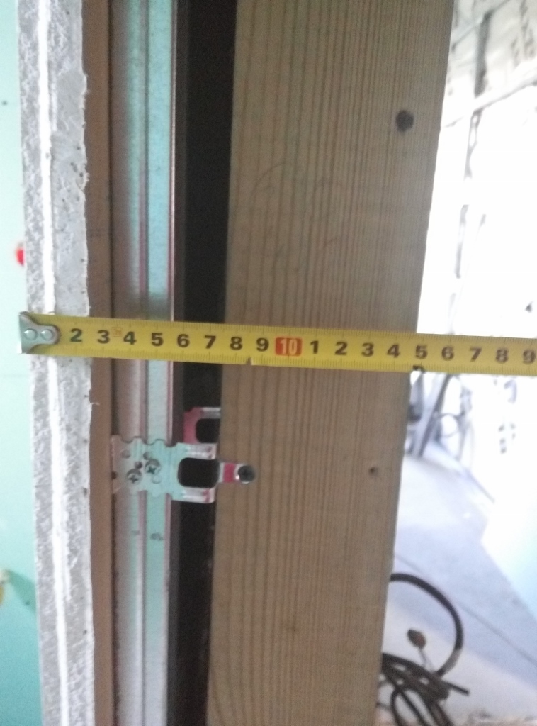

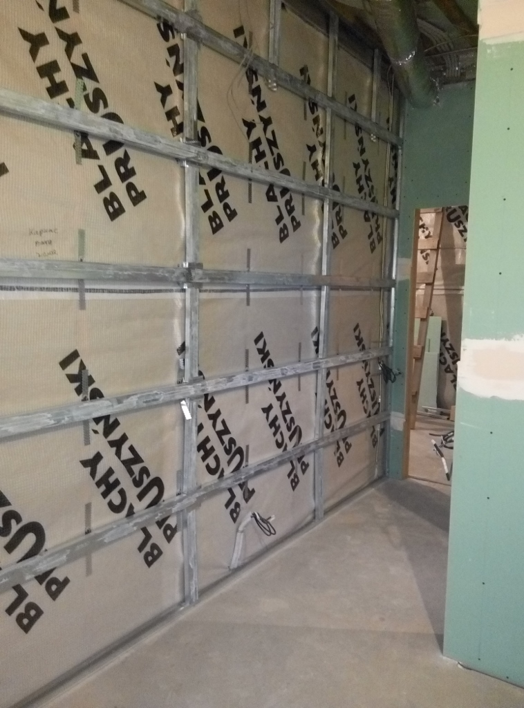

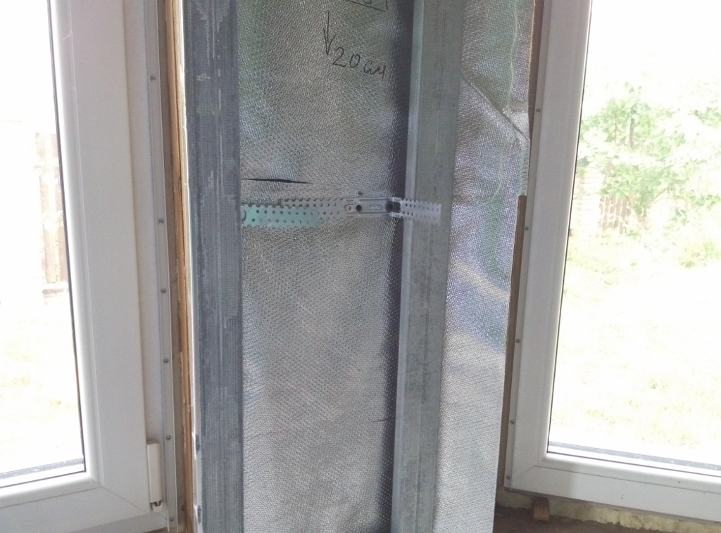

Стены - пристенные конструкции по мет каркасу. За шкафами - по существующему дер каркасу (каркас ровный). Все в 2 слоя.
Утепление/звукоизоляция - Урса Пур Ван 50мм.

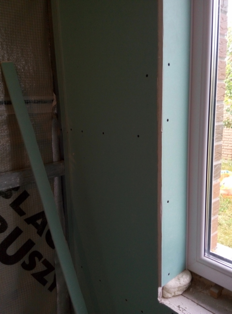

Откосы - через стартовый профиль прикреплен лист гисокартона. Полость задута пеной.

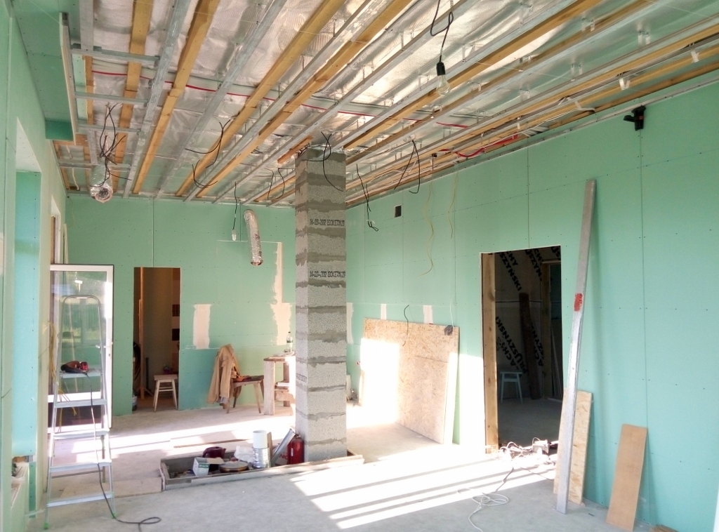

Закладные. Под кухню, раздвижные двери - дер брус 150х50мм. Под ТВ, кондиционеры, полотенцесушители, радиаторы - ОСБ (первый слой). Под люстры - из мет профиля
Закладные. ... Под ТВ, кондиционеры, полотенцесушители, радиаторы - ОСБ (первый слой).
Можно подробнее? Себе под инсталляции так планирую, но пока не знаю как совмещать ОСП и гипсокартон...

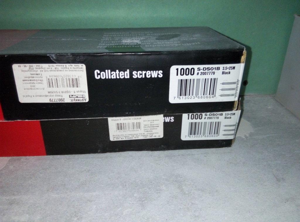

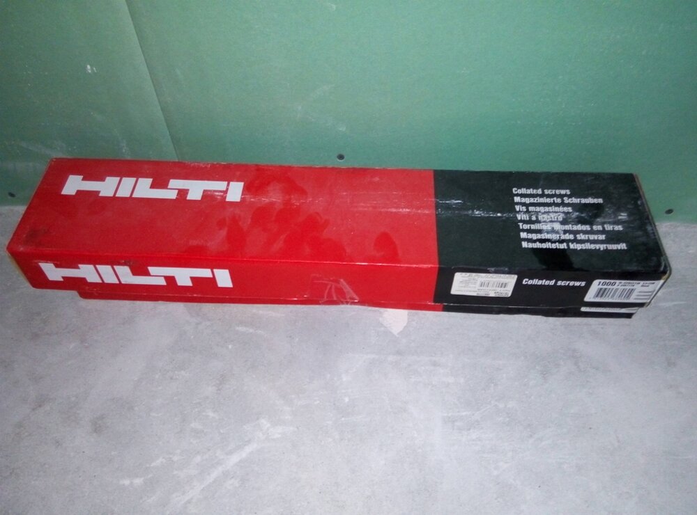

Где покупали?
Подробнее про закладные из ОСП.
В первом слое гипсокартона вырезается часть, где будет прикручена закладная из ОСП (толщ 12мм). Гипсокартон вырезаем так, чтобы края ОСП прикрутить к профилям.
Перед монтажем второго слоя на ОСП наносим клей (ПВА) и после притягиваем второй слой саморезами.
У меня так сделаны электрощитовая и топочная - весь первый слой из ОСП (только там 15мм)
За одним из ТВ у меня один слой гипсокартона (вместо второго слоя полосой будет клинкерная плитка - иммитация кирп стены). Решение следующее: на стену набили бруски, на бруски прикрутили ОСП, которая склеилась и стянулась с гипсокартоном. Здесь использовал ОСП 15мм.
Да, еще про закладные. В с/у и кухне в местах вывода труб водоснабжения сантехники заранее обозначили оси, где гипсокартонщикам необходимо было смонтировать вертикальные профиля. Внутрь этих профилей гипсокартонщики дополнительно прикрутили брусы. На этапе готового каркаса сантехники приехали и смонтировали все концевые точки. После этого все зашили листами.
Саморезы Хилти покупал у гипсокартонщика :). Спрошу у него..
ПВА компенсировал разницу в 0,5мм между ОСП и гипсокартоном? Или для иных целей служит? Просто хочу понять - как быть если на первый слой использовать исключительно ОСП, а на второй соответственно ГКЛВ? Нужен между слоями ПВА или нет?
У меня в топочной и электрощитовой весь первый слой ОСП 15 мм (по дер существующему каркасу), второй ВГКЛ. На ОСП наносил ПВА для создания "монолитности" конструкции. На 35 м2 стен ушло 7л клея.
Эти работы выполнял 2,5г назад. Тогда читал много информации по отделке каркасников и применил технологию склейки слоев ГКЛ при монтаже на существующий каркас. На ВГКЛ поклеена плика, часть стен покрашена в/э краской. Трещин нет.
При использовании ОСП 12 мм для закладных - да, ПВА компенсирует разницу 0,5мм.

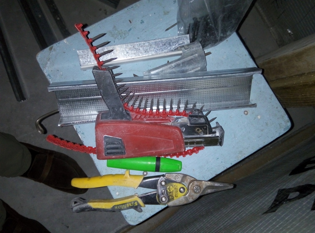

Про саморезы Хилти. Продаются в Эпицентре в отделе инструментов, а также в Хилти на В. Хвойки. Стоимость около 300 грн за 1000 шт. Идут на лентах. Заряжаются в спец инструмент - см. фото. Кстати, гипсокартонщик его продает, если кого интересует - пишите в личку (американский, сетевой, с трансформатором 110/220).
