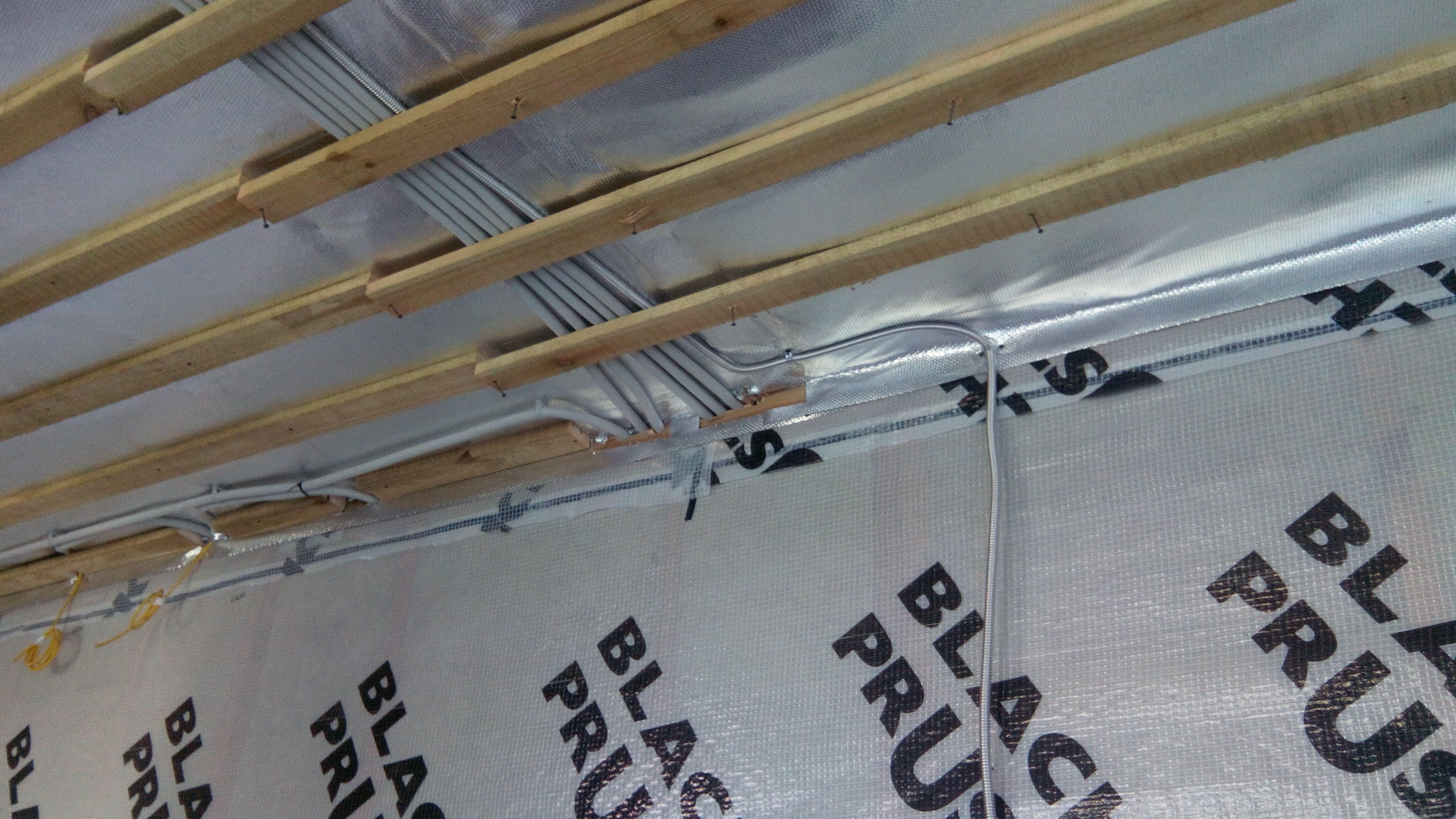

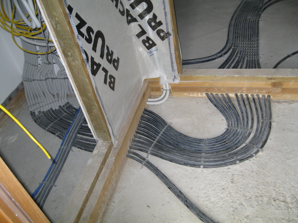

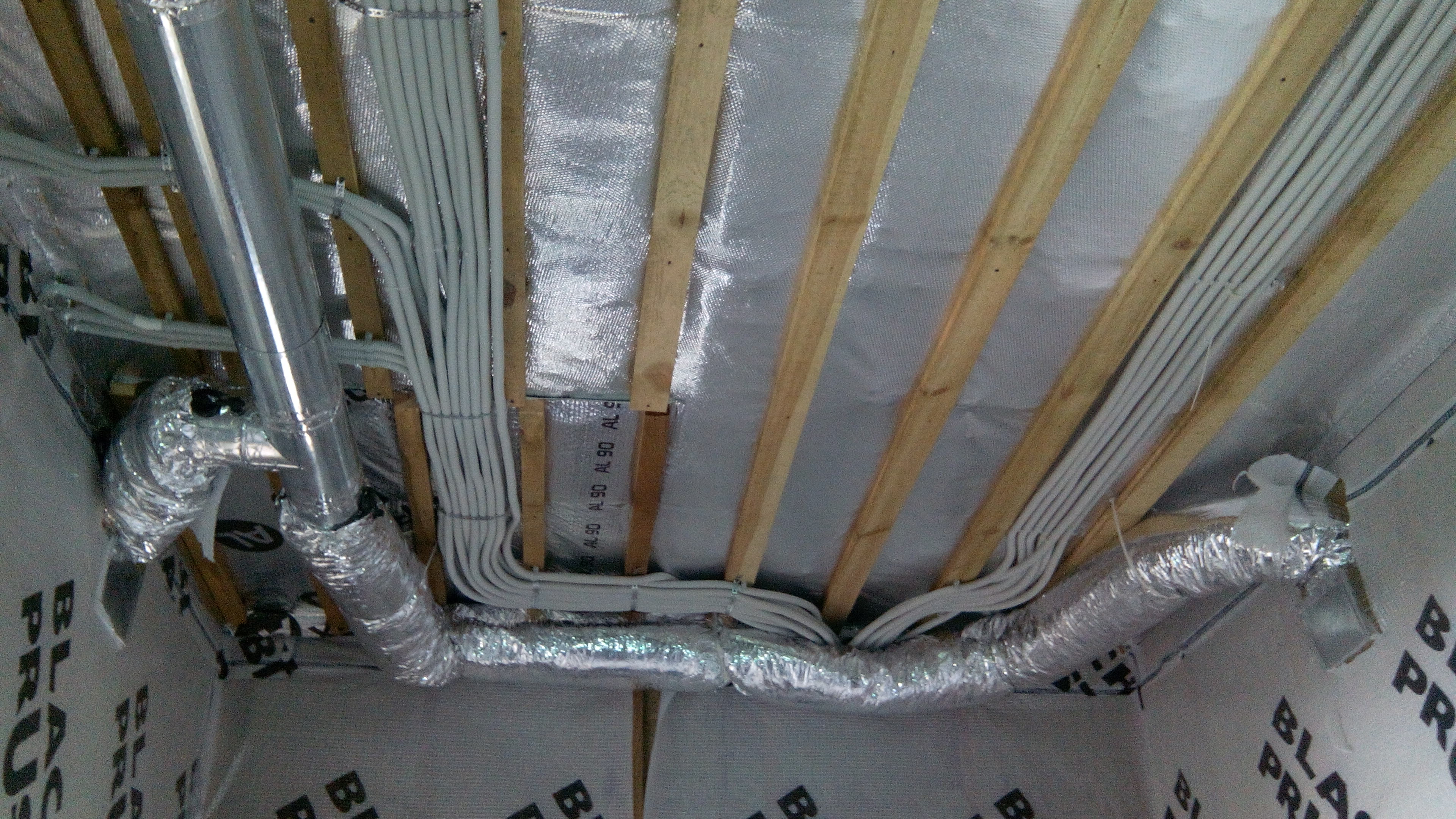

PGS Опубліковано: 7 травня 2014 Автор Поділитись Опубліковано: 7 травня 2014 Прокладка слаботочки - под потолком в гофре. - интернет - ТВ, домашний кинотеатр - охранная сигнализация - видеонаблюдение, домофон - датчики (затопления, наружной температуры) - панели управления (вентиляция, отопление) 2 Посилання на коментар Поділитися на інших сайтах More sharing options...
Татьяна5 Опубліковано: 7 травня 2014 Поділитись Опубліковано: 7 травня 2014 Прокладка слаботочки - под потолком в гофре. зачем в гофре? Посилання на коментар Поділитися на інших сайтах More sharing options...

PGS Опубліковано: 8 травня 2014 Автор Поділитись Опубліковано: 8 травня 2014 зачем в гофре? более организованный монтаж минимальная, но защита проводов при монтаже ГКЛ Вышлите, пожалуйста, в личку координаты фирмы (если не секрет конечно) не секрет - координаты фирмы Посилання на коментар Поділитися на інших сайтах More sharing options...

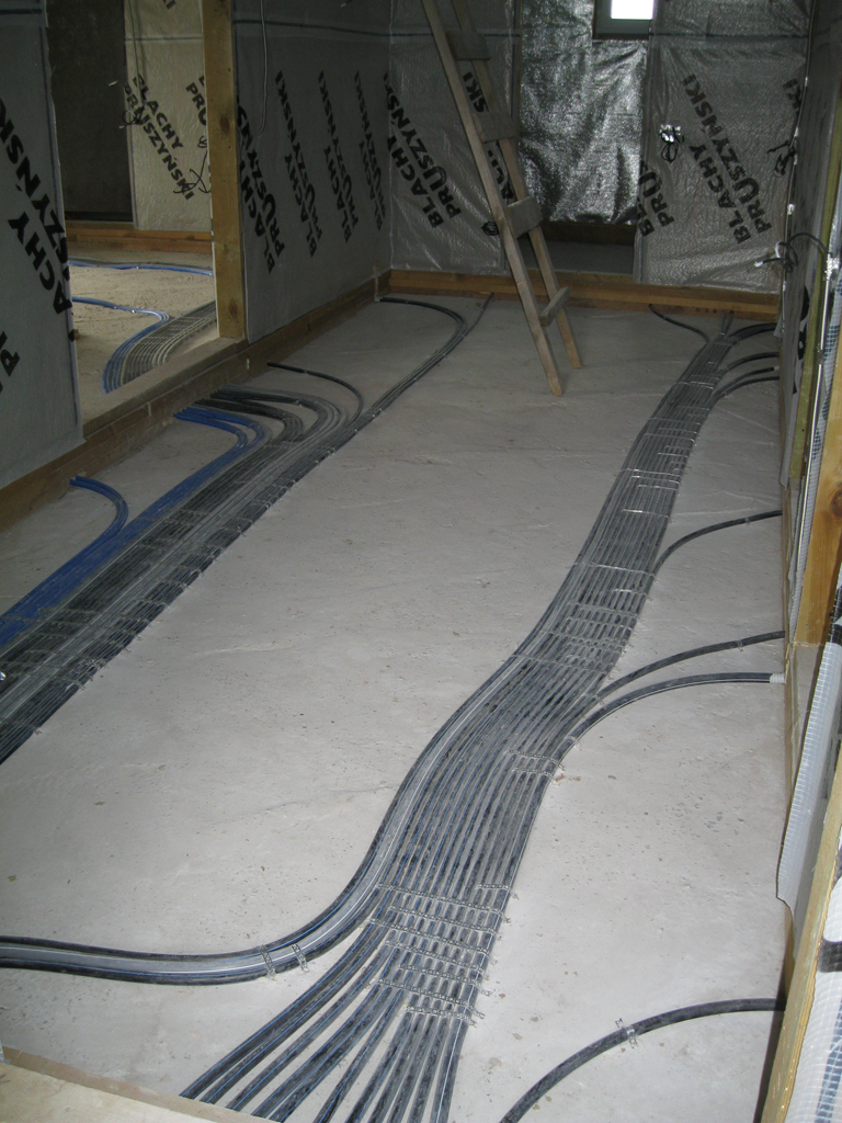

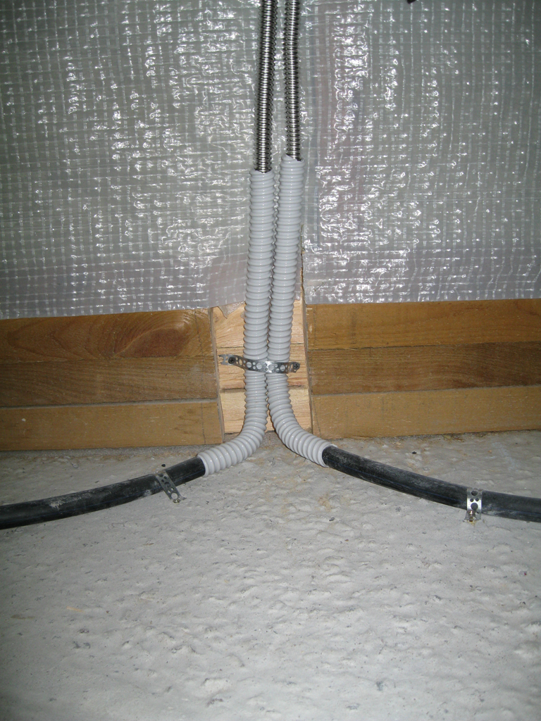

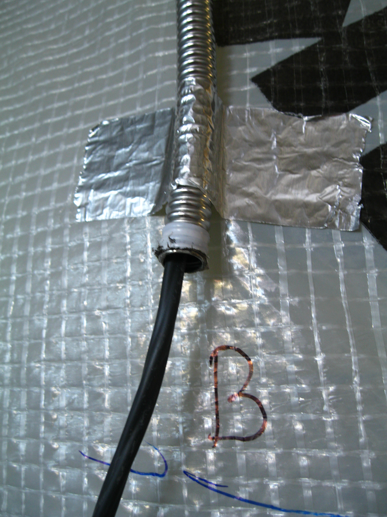

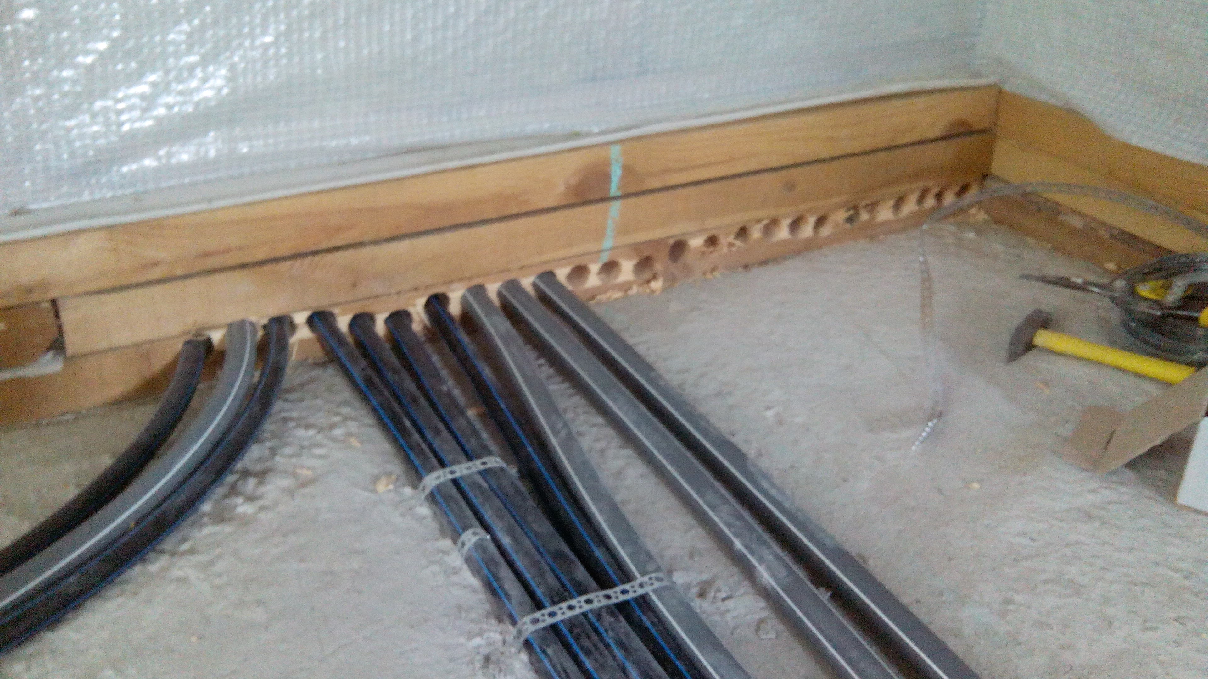

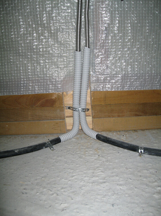

PGS Опубліковано: 10 травня 2014 Автор Поділитись Опубліковано: 10 травня 2014 Освещение - кабель ВВГнгд 3х1,5 в металлической трубе. 1 Посилання на коментар Поділитися на інших сайтах More sharing options...

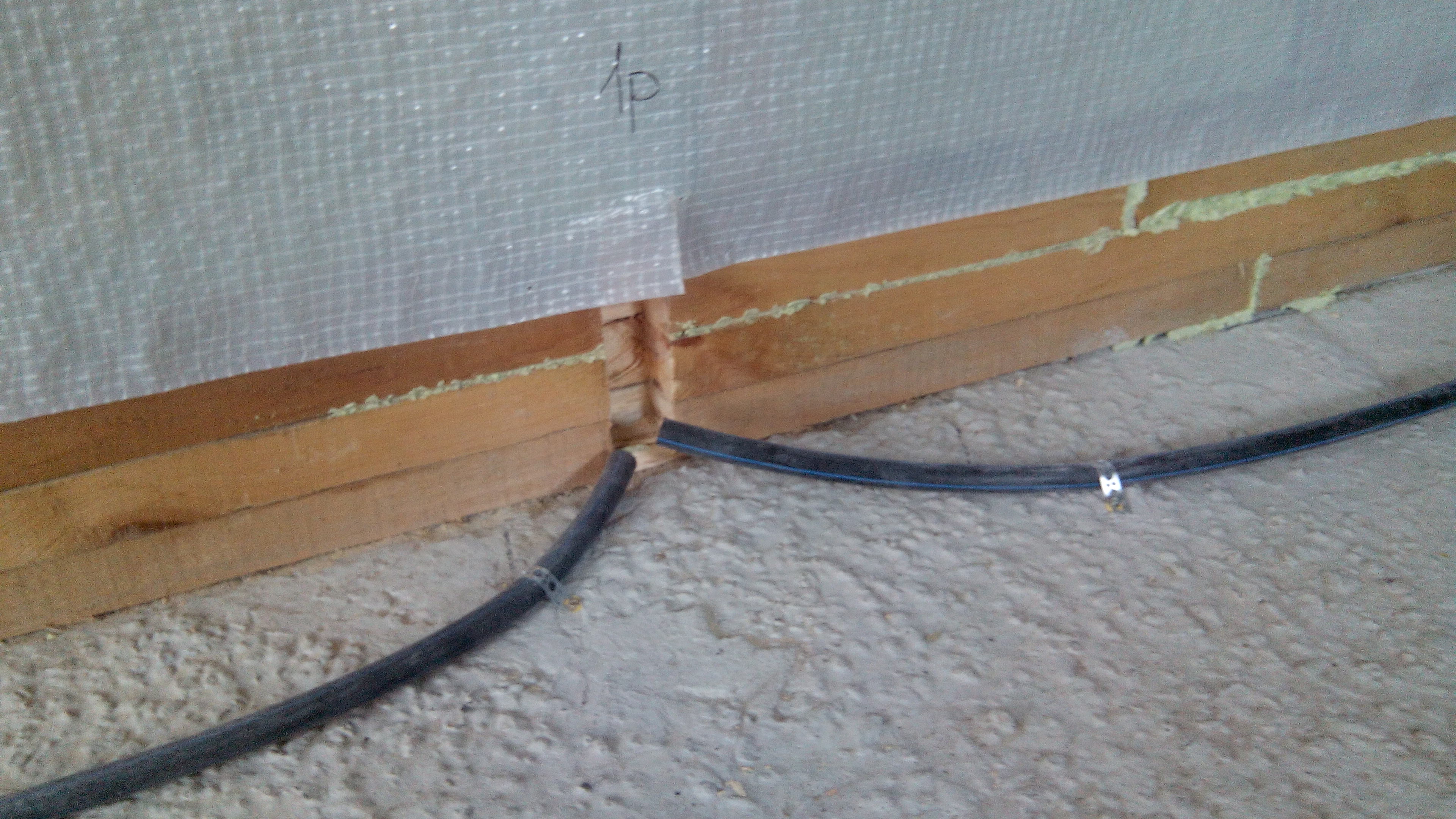

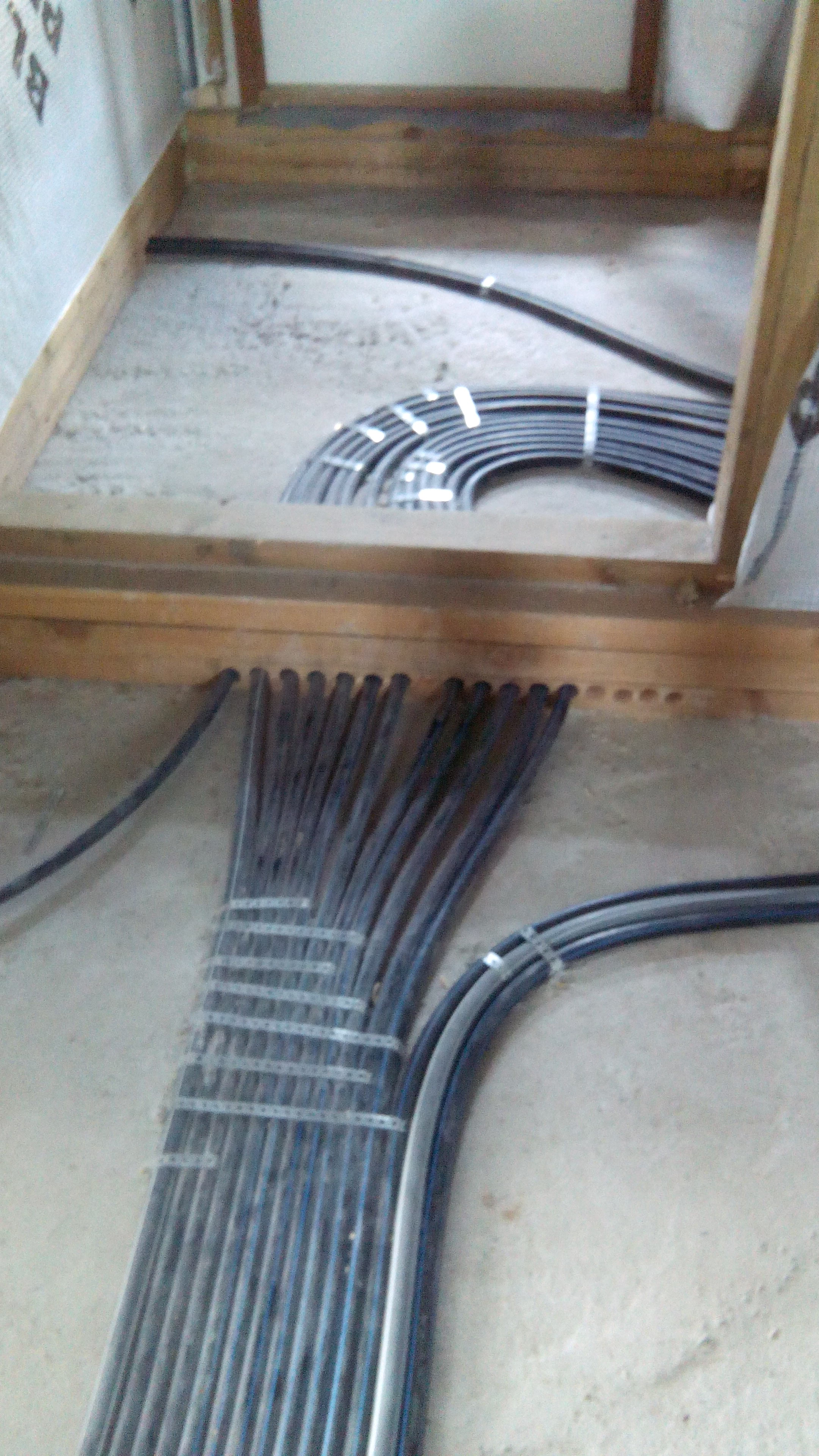

PGS Опубліковано: 16 травня 2014 Автор Поділитись Опубліковано: 16 травня 2014 Сила - кабель ВВГнгд 3х2,5 в пластиковой трубе. 3 Посилання на коментар Поділитися на інших сайтах More sharing options...

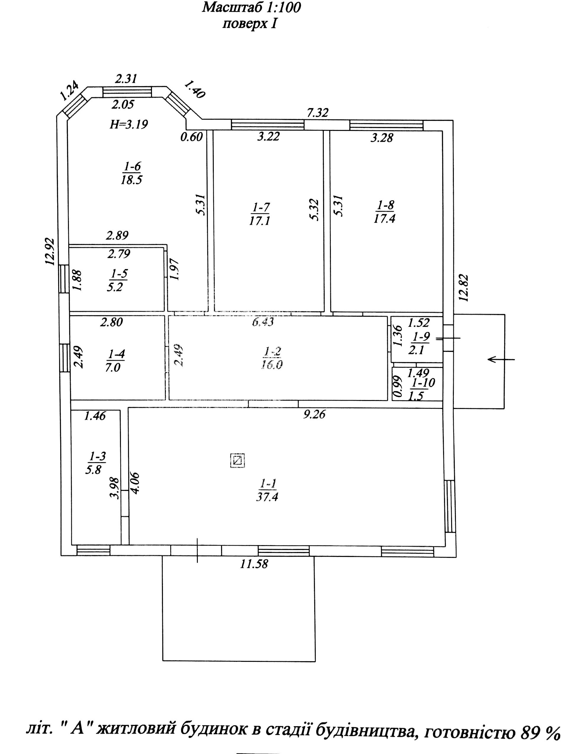

PGS Опубліковано: 20 травня 2014 Автор Поділитись Опубліковано: 20 травня 2014 Вчера получил техпаспорт на дом. Хронология событий: 10 апреля - сдача документов в бти; 11 апреля - оплата 1410грн в банке; 17 апреля - выезд инспектора на стройку; 14 мая - позвонил инспектору на мобильный - он сообщил, что после 17.05 ТП будет готов. 19 мая - получение ТП в бти. Кроме дома в ТП внесены: скважина, выгребная яма, забор, ворота. Площадь получилась 128,0м2. 3 Посилання на коментар Поділитися на інших сайтах More sharing options...
AНДРЮША Опубліковано: 20 травня 2014 Поділитись Опубліковано: 20 травня 2014 А зачем промежуточный ТП (в стадии будiвництва)? Для получения свидетельства на право собственности надо новый делать? 1 Посилання на коментар Поділитися на інших сайтах More sharing options...
PGS Опубліковано: 20 травня 2014 Автор Поділитись Опубліковано: 20 травня 2014 АНДРЮША Даже и не знал, что бывают разные виды ТП. Текущей задачей является получение декларации о готовности дома для оформления документов по вводу газа в эксплуатацию. По ходу дела планировал получить св-во на право собственности. Что посоветуете делать с этим ТП? П.С. декларацию сегодня отправил. Не зря меня беспокоило отсутствие числа в ячейке с жилой площадью... 1 Посилання на коментар Поділитися на інших сайтах More sharing options...
sov1178 Опубліковано: 20 травня 2014 Поділитись Опубліковано: 20 травня 2014 Что посоветуете делать с этим ТП? ИМХО, 99% нормальный у Вас будет ТП и делать с ним ничего не нужно. У Вас вроде практически все работы необходимые для оформления ТП прописанные в законодательстве выполнены. 1 Посилання на коментар Поділитися на інших сайтах More sharing options...
AНДРЮША Опубліковано: 20 травня 2014 Поділитись Опубліковано: 20 травня 2014 Понятно, что дом практически готов. Но эта приписка внизу смущает, каков ее юридический смысл? Посилання на коментар Поділитися на інших сайтах More sharing options...
sov1178 Опубліковано: 20 травня 2014 Поділитись Опубліковано: 20 травня 2014 Но эта приписка внизу смущает, каков ее юридический смысл? Это нужно в юридическом разделе спросить Посилання на коментар Поділитися на інших сайтах More sharing options...

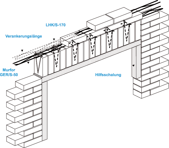

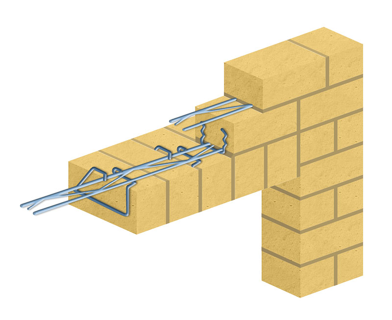

Кременчужанин.UA Опубліковано: 21 травня 2014 Поділитись Опубліковано: 21 травня 2014 Прочитал ветку, очень интересно и познавательно все описываете. У меня возник вопрос по перемычкам из клинкера, над окнами, как кирпич висит в воздухе? Мистика... 1 Посилання на коментар Поділитися на інших сайтах More sharing options...
PGS Опубліковано: 21 травня 2014 Автор Поділитись Опубліковано: 21 травня 2014 Кирпич над окнами висит в воздухе за счет стальных хомутов, которые находятся в вертикальных швах. Хомуты в свою очередь закреплены на горизонтальной арматуре. Т.е. получается армокаменная перемычка. Арматура Murfor. Так что никакой мистики но при демонтаже опалубки немного волновался... 4 Посилання на коментар Поділитися на інших сайтах More sharing options...

Кременчужанин.UA Опубліковано: 21 травня 2014 Поділитись Опубліковано: 21 травня 2014 Т.е. получается армокаменная перемычка. Арматура Murfor. Век живи, век учись...Интересная технология. Спасибо. И еще один вопрос меня все мучит. В Каркасных домах, нужно применять особые и или усиленные методы борьбы с грызунами. Может посоветуете, что почитать на эту тему? Посилання на коментар Поділитися на інших сайтах More sharing options...

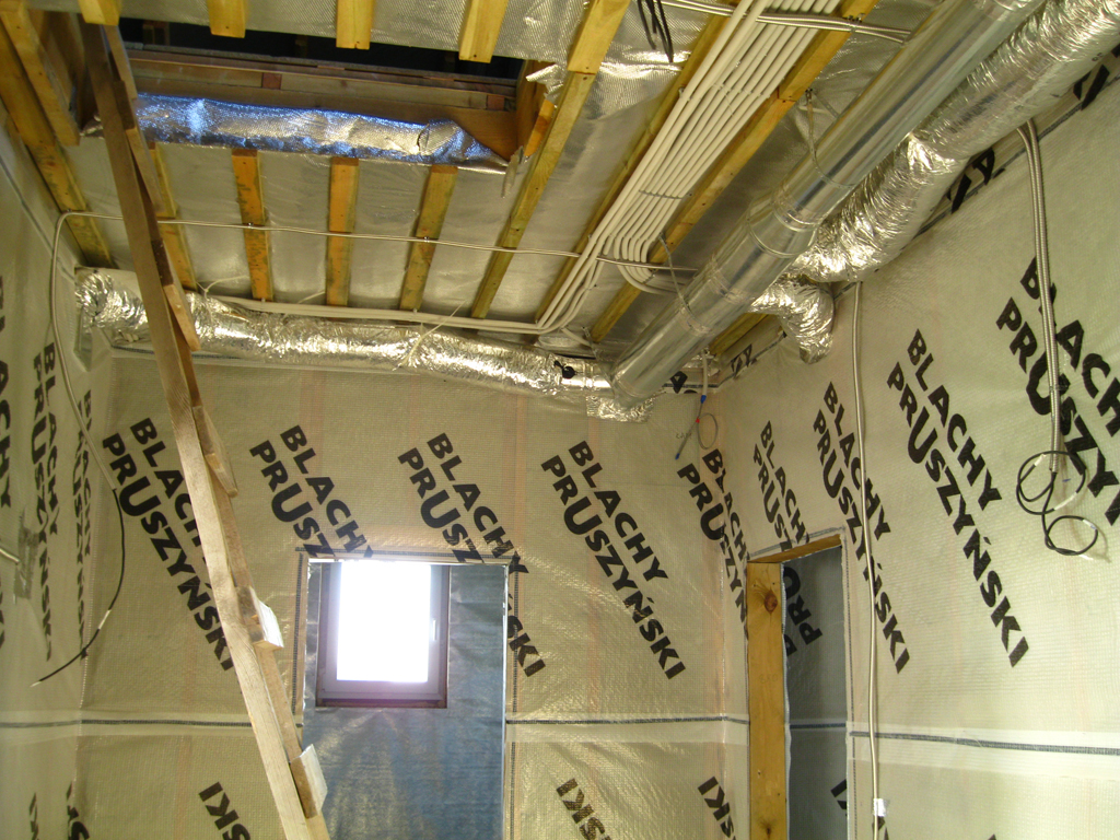

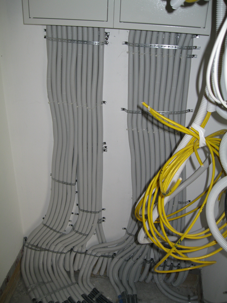

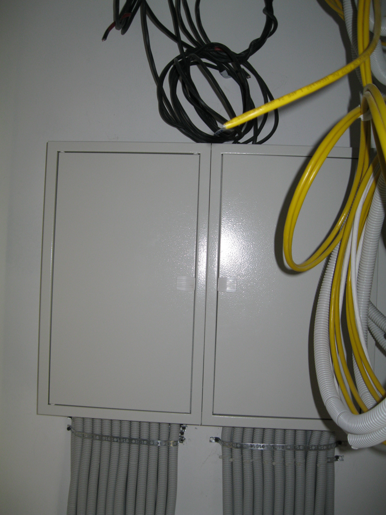

PGS Опубліковано: 28 травня 2014 Автор Поділитись Опубліковано: 28 травня 2014 Завершен этап внутренних ЭМР. Для этого понадобилось 1800м проводов - 1000м силового, 600м витой пары и 200м антенного. Бюджет 56т. грн., из них 34,5т. - материалы, 21,5т. - работы. Срок выполнения работ - 2 недели (3 чел). 4 Посилання на коментар Поділитися на інших сайтах More sharing options...

K2 Опубліковано: 11 червня 2014 Поділитись Опубліковано: 11 червня 2014 Завершен этап внутренних ЭМР. Для этого понадобилось 1800м проводов - 1000м силового, 600м витой пары и 200м антенного. а где фото самого-самого важного кабеля в доме? 1 Посилання на коментар Поділитися на інших сайтах More sharing options...
PGS Опубліковано: 12 червня 2014 Автор Поділитись Опубліковано: 12 червня 2014 сделаю фото на выходных.. Посилання на коментар Поділитися на інших сайтах More sharing options...
