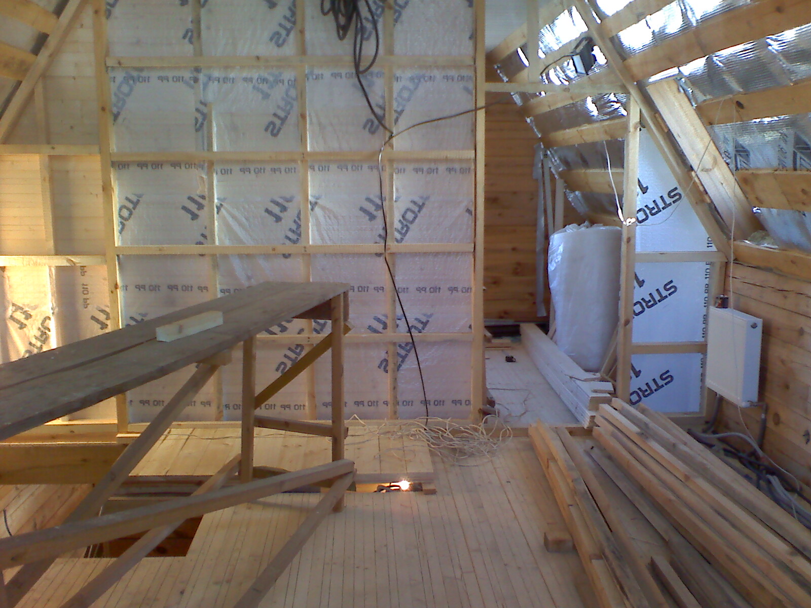

Деякі з майстрів кажуть не обкладати плиткою стін,
Под плитку на стены ставят "плавающий каркас". Брусья стен и каркас не связаны жестко. Усушка стен не влияет. Как выглядит и конструкцию не знаю
Якщо завтра буду "з інтернетом", то скину фото або детальніше опишу, як товариш робив. Ванна в дерев'яному будинку - теж купа проблем. Я ще не робив ванну, якщо чесно, то досі вагаюся, як саме зробити (є багато варіантів). Треба врахувати, що протягом трьох років наші будинки даватимуть усадку, і то досить таки значну. Деякі з майстрів кажуть не обкладати плиткою стін, а лакувати - я не згоден з лаком, його доведеться регулярно зчищати, замінювати...
Мне строители, которые делали деревянную часть предлагают всю ванну гипсокартоном, ну а потом чего хотишь. Мозайку ужгородскую очень рекомендуют. Но я хотела бы только "грязные/мокрые" места под плитку пустить, остальное в дереве оставить. У меня в ванной большое окно и очень хорошая система вентиляции. Комин и вент. каналы на все комнаты (на фотках видно). Сырости особой быть не должно.
Кстати обещали, что брус будет садится гораздо меньше, чем оцилиндровка. Кстати как можно проверить усадку? Вроде бы меряли после окончания стройки и вот недавно померяли и усадки не обнаружили:( Может как-то не так меряем?
Да, да именно так мне и предлагают сделать. И типа окна тоже по подобной технологии.
Ми так і реалізували в товариша. Але щось мене це турбує. Фото плаваючої конструкції в мене є, але не на ванну, а на перестінки (я не робив із суцільного бруса перестінки, а з брусків, всередині їх напакую, зовні - прикрашу чи вагонкою чи плиткою у ванні).
Ось конструкція плаваючого перестінку нагорі:
