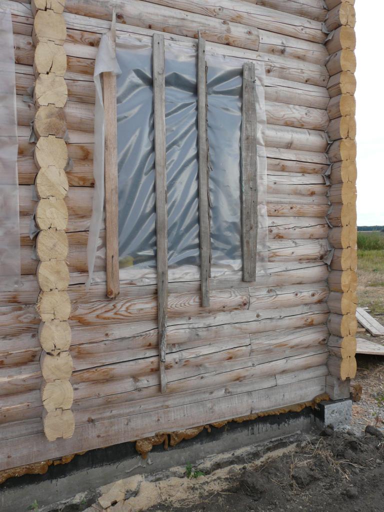

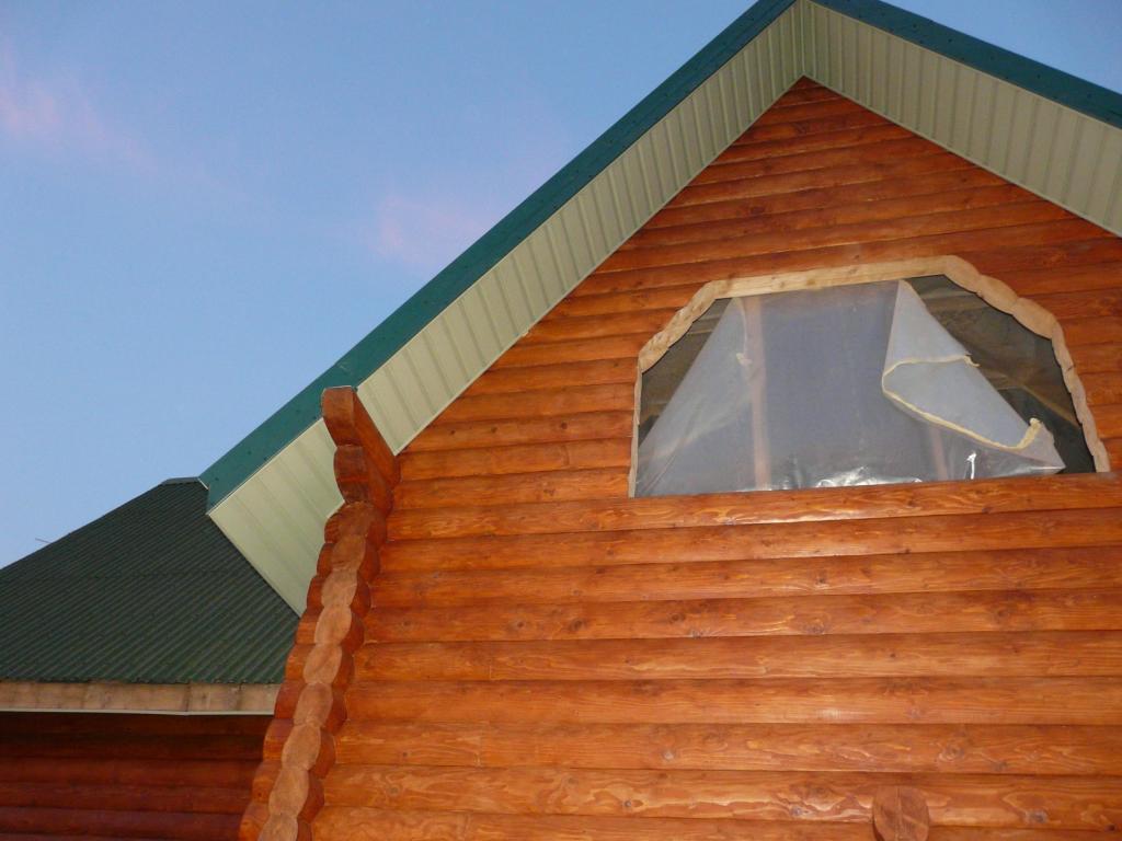

Снова извиняюсь за свою некомпетентность:), я даже не знаю, если честно, как они нам эти стропила прикрепили. Вот прилагаю несколько фоток. Может там что-то видно по этому вопросу?:)
Посмотрел. Все, что писал о стропилах касается тех, что лежат на коньковом брусе. У вас такого нет вообще. Как фронтоны будут держаться? Тогда стропила не "поедут", но фронтон отойдет от крыши вниз
Ничего страшного не будет. По вертикали, крыша придавит. А гвозди, 200-ка?, Против горизонтального смещения. Просто, когда чопики идут, то сверлят отверстие. А гвоздями "колят" брус. Но он и так потрескается ;-). Проверьте, как крыша крепится к срубу. Обычно применяют здоровые кованные скобы, чтоб зацепиться как можно ниже.
Гвозди были 100 по-моему. Но они сверлили отверстия, а потом в них гвозди вбивали.
По крыше нифига не понимаю.:D Но скоб я там никаких не видела. Буду на участке сфотографирую поближе, как они там что крепили:)

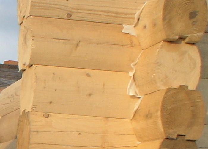

А в брус межвенцовый утеплитель не кладут?
Вообще статья хорошая: (ссылка устарела). Может конечно не совсем в тему и к брусу оно мало отношения имеет :unknown:
Утеплитель прокладывали только здесь (см. фото). Это геотекстиль.
У нас же брус с пазом/гребнем, поэтому он и так плотно садится.

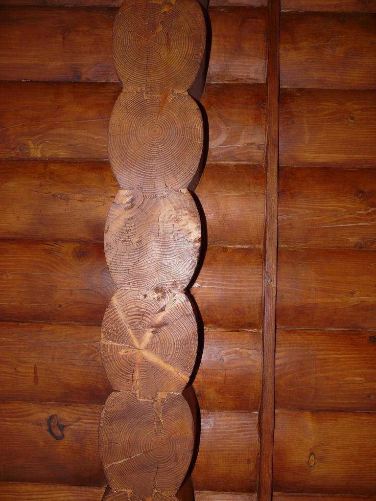

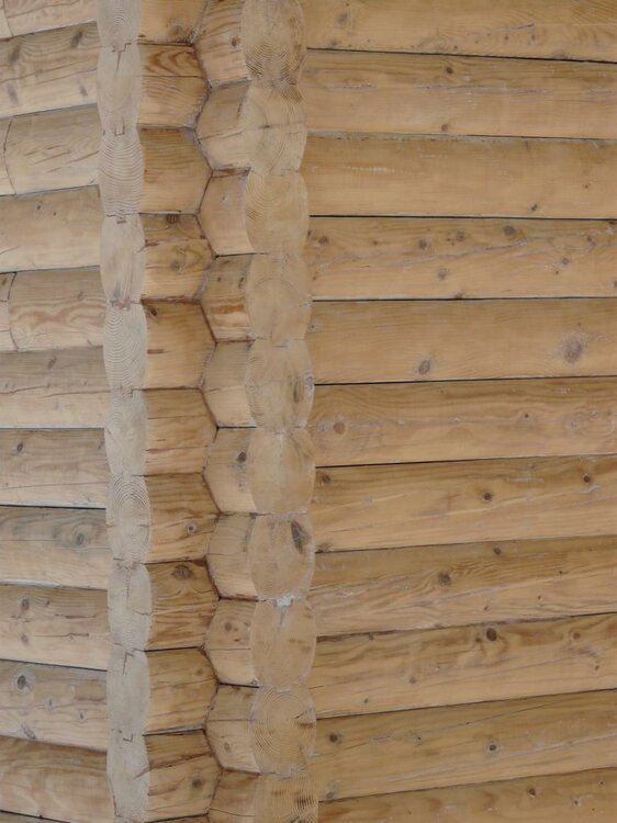

Вот такой наш домик стал страшненький после года сушки. Показываю одну стену, чтоб нагляднее было.
Ну на самом деле все оказалось не так страшно - трещин много, но они совершенно безопасные, синевы нет вообще, хотя этого мы боялись больше всего и в прошлом году очень серьезно подошли к этому вопросу.
Теперь знаем точно, что на год с "Рогнедовскими" антисептиками дом можно оставлять 100%.

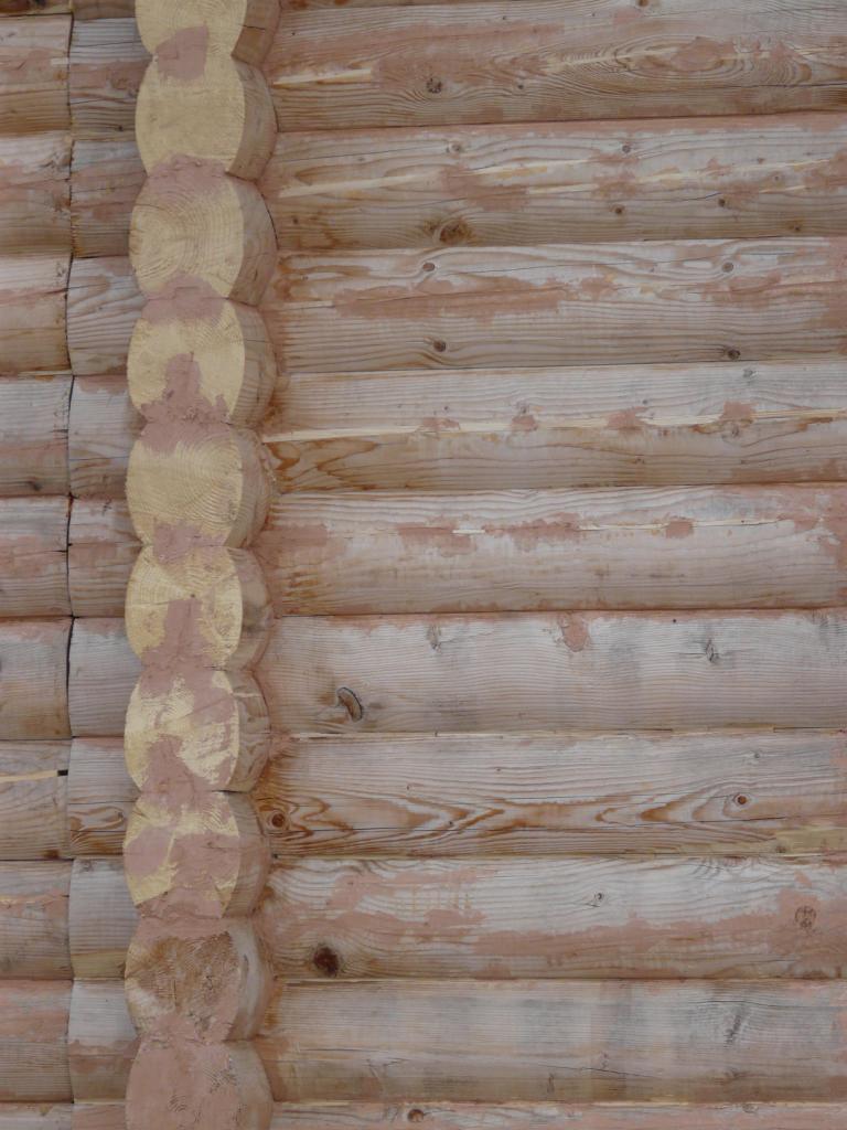

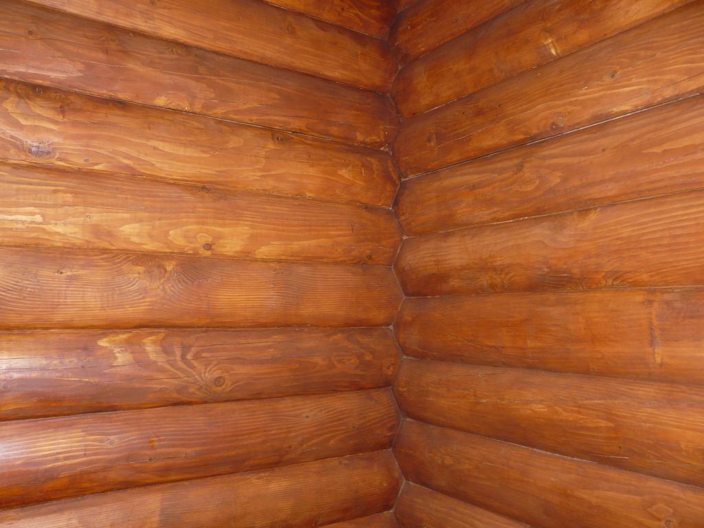

1. Неэстетический вид стен (трещины в самих бревнах) заставил нас думать, что с этим всем добром делать и мы начали экспериментировать... Сначала изучали дорогой американский герметик. Считали и так и сяк, но поняли... финансово не осилим:( Купили несколько универсальных герметиков и решили поэкспериментировать с ними, т.е 3 месяца создавали критичные условия для подопытного бревна:D :морозильная камера, палящее солнце, вода, снова морозильная камера ну и так 3 месяца. Я Вам скажу, что все герметики общего спектра прошли эти испытания!!! Единственный их минус, что по цвету особо не подберешь, ну и сначала нужно шлифовать, а потом герметизировать.

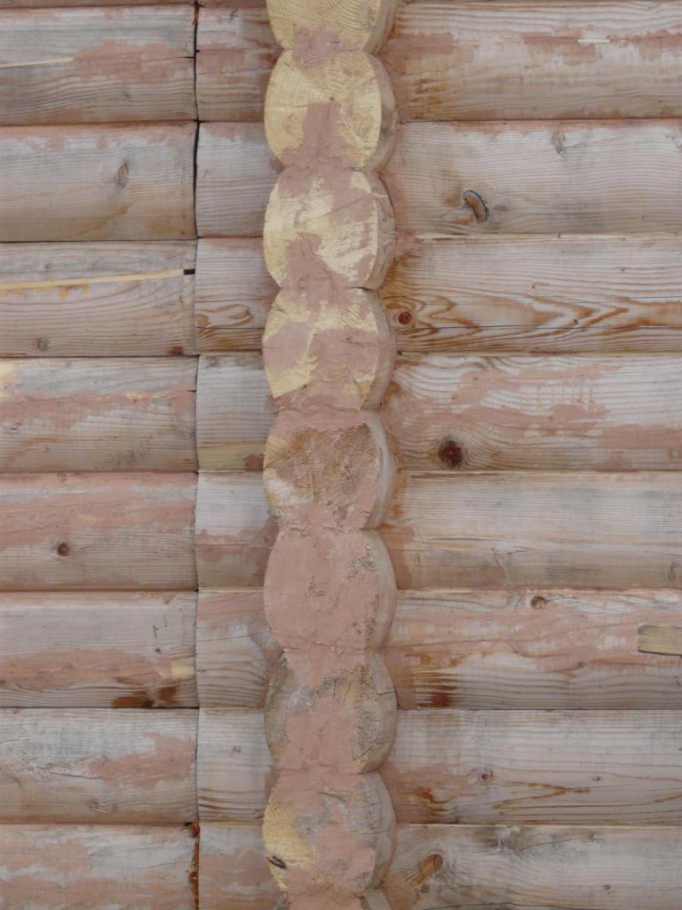

Приехали наши ребята-строители, посмотрели на экперименты и предложили абсолютно другой вариант - делаем клееный брус:) Т.е. выстругиваются небольшие досточки, они их называли трісочки:lol:, и потом вклеиваются во все возможніе трещинки в наших бревнах, потом все это шпаклюется и шлифуется. Итак вот как все выглядит поэтапно:
Теперь и пришло время еще раз обработать огне-био защитой, ну а потом и финальный лессирующий состав.
Мы после долгих мучений и очередных экпериментов остановились на продукции компании Альтакс (Польша)
Для огне и биозащиты купили огнехрон. Он сразу же служит и базой под лессирующее покрытие.
А лессирующий состав взяли Альтаксин восковой цвет - орех.

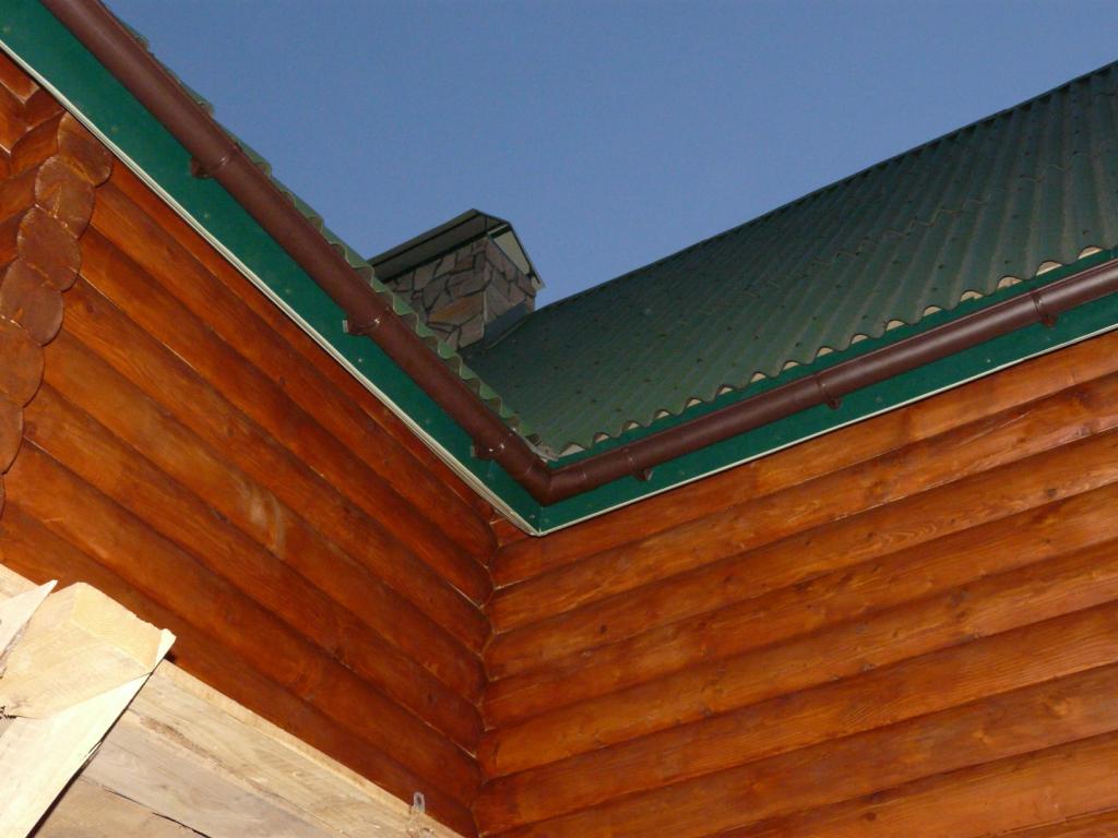

И вот как получилось:

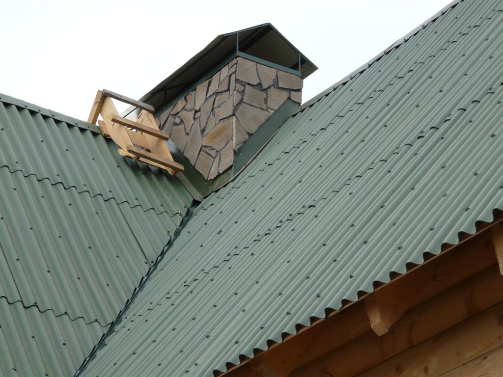

Параллельно с обработкой стен сделали комин. Кладка конечно не идеальная, но 5,5 кв на высоте 9 метров вряд ли нам кто-то согласился бы сделать, поэтому доверили это нашим же ребяткам.

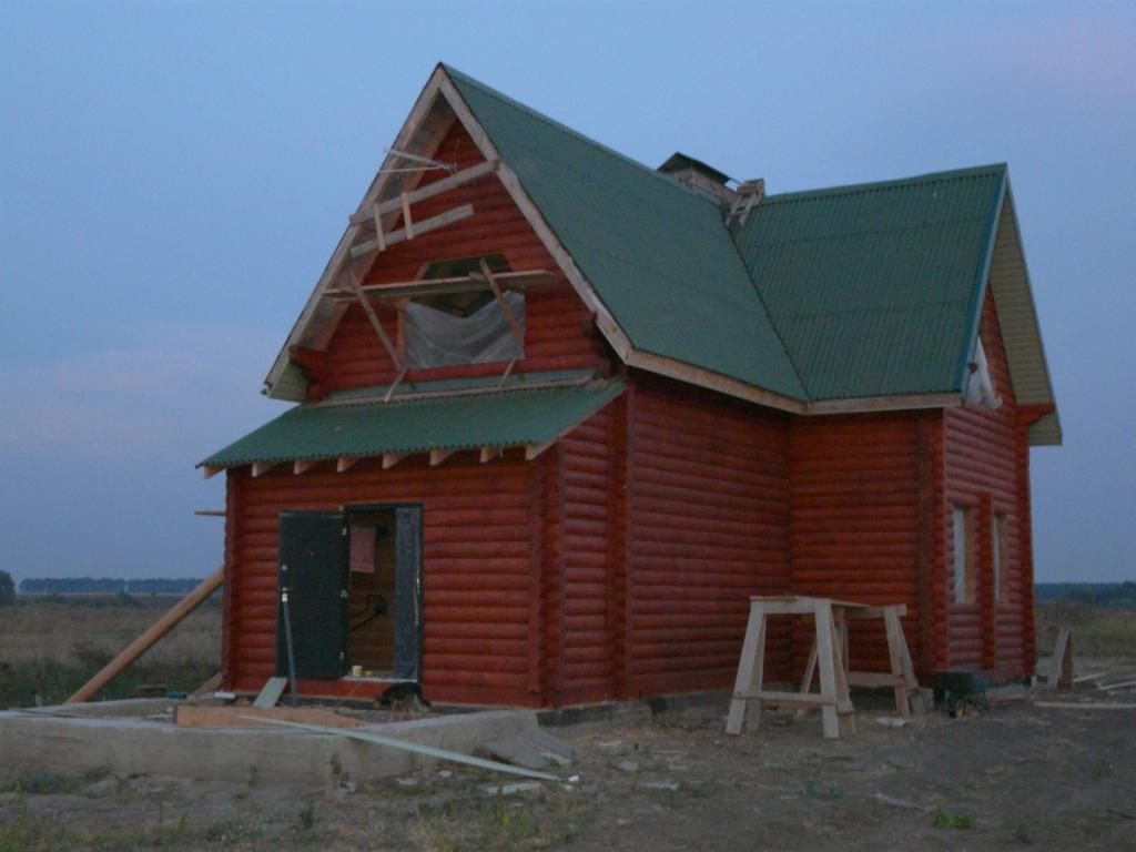

После этого перешли к подшивке крыши и монтажу водосточки. Как я была неприятно удивлена, что все это так дорого стоит... Вообщем мы поняли, что либо крышу подшиваем, либо водосточку ставим. А хотелось и то и другое. Поэтому пришлось немного поискать. Итак крышу мы подшили не софитом, а сайдингом нежно-зеленого цвета российской компании Альта профиль (она в 2 раза дешевле, а по качеству я разницы не заметила). Водосточку взяли нашу отечественную Rainway/
Сейчас все на стадии монтажа, ну вот как получается:
Вот еще 2 фотки до и после. Это мы в последний момент захотели тамбур и его пристраивали. Поэтому устранять неприятную "дырку" решили вот как на второй фотке. Двери 2 шт. поставили китайские...Ну пока что и все... деньги закончились. Вот общий вид, как сделают до конца - обновлю фотку.
Что скажете, друзья? Какие замечания?

Единственное что меня смущает - "трисочки". Смущают тем, что щелям свойствено расширяться и сужаться. Я конечно не "дока", но мне кажется что когда они решат сузится - им может помешать "трисочка" и щель увеличится в размере. И наоборот - когда щель расширится - то шпаклевка может пойти трещинной.
Сами мы так и не ришили пока что делать с трещинами, а делать с ними что-то нужно, потому как их на порядок больше, чем у вас. :beer:
Молодцы! :beer:
Да... с трисочками это эксперимент. И только время покажет как себя поведет брус. Так что будем ждать. Мы специально взяли такой цвет темный (коричневый герметик нормально с ним смотрится). В случае чего сможем повынимать трисочки и думать по поводу герметика.:) Дорого герметик стоит однако. Больше всего мне понравился каучуковый. Он лучше всех себя зарекомендовал в наших экспериментах. Но он и самый дорогой. Дешевле конечно, чем "пермашинк", но все же цена кусается.

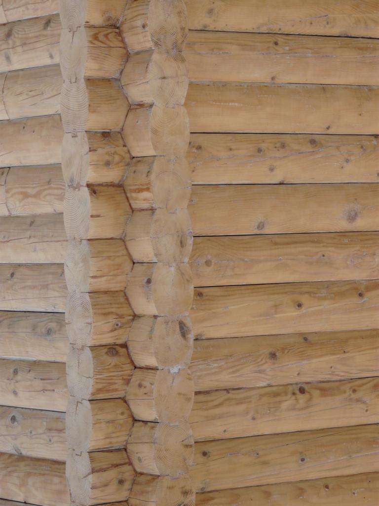

А странно, почему у Вас трещин больше чем у нас. Вы же собирали дом зимой, такой интенсивной сушки как у нас у Вас то не было, да и лето в этом году не такое жаркое... И гвозди Вы не били... В чем интересно причина? У нас тот брус, в котором отсутствует центр, вообще не потрескался. Стоит как новенький. Если бы знали, что бревна без центра не трескаются, лично бы поехали колибровать лес и даже заплатили бы больше...
Кстати у нас совершенно нечего конопатить. Дом не конопатили, потому что щелей нет. Неужели технология паз/гребень совершенно не требует конопатки? Или нужно еще подождать?
