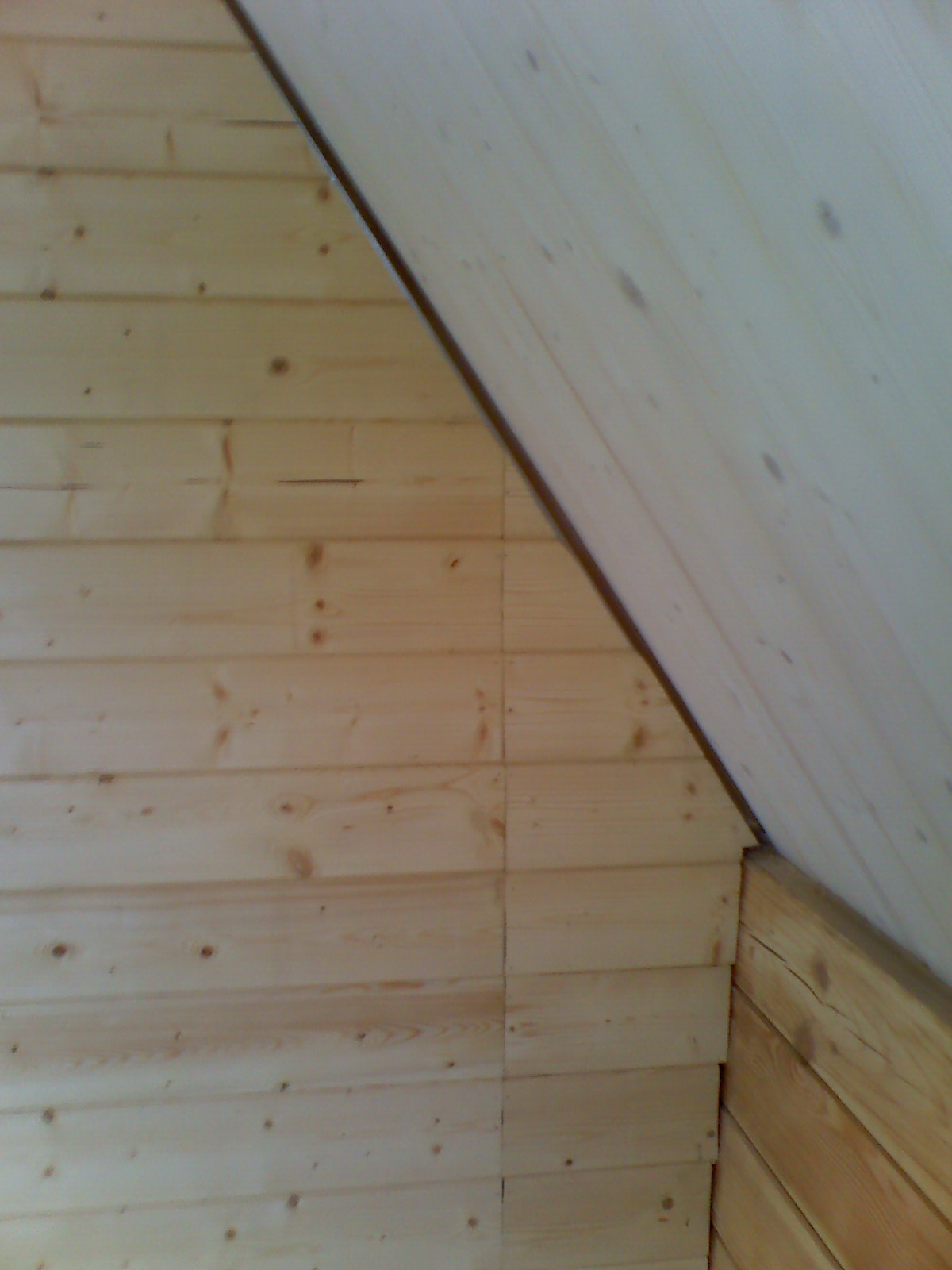

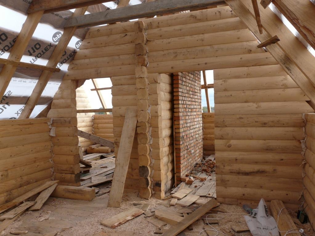

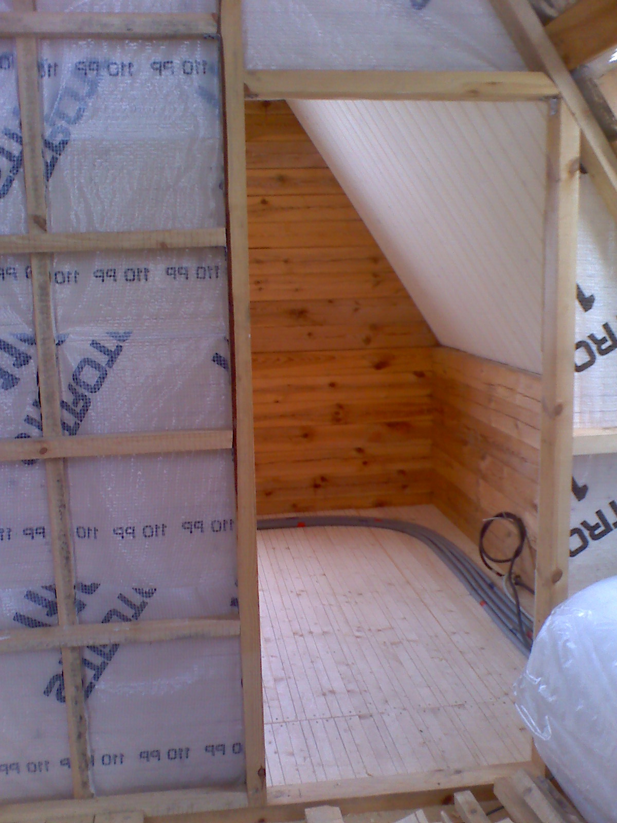

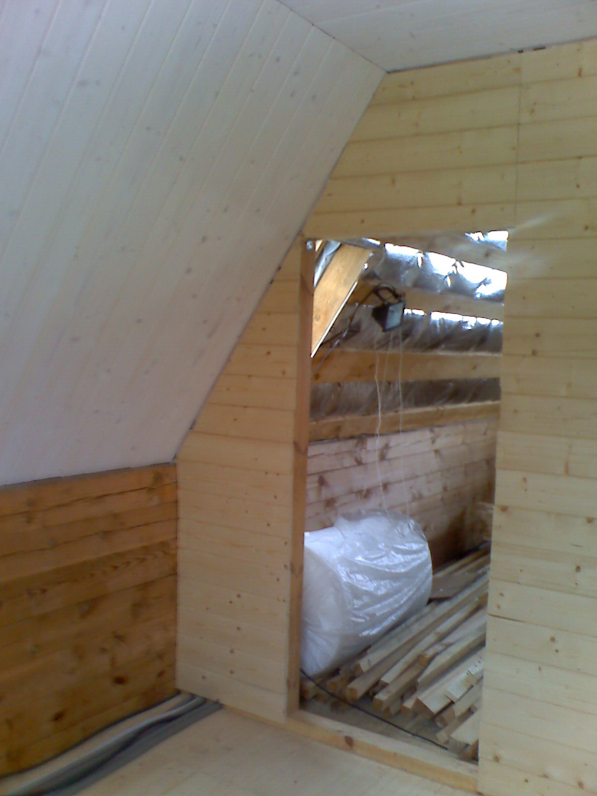

Ми так і реалізували в товариша. Але щось мене це турбує. Фото плаваючої конструкції в мене є, але не на ванну, а на перестінки (я не робив із суцільного бруса перестінки, а з брусків, всередині їх напакую, зовні - прикрашу чи вагонкою чи плиткою у ванні).
Ось конструкція плаваючого перестінку нагорі:
А у меня мания, что я не буду видеть, что будет твориться под гипсокартоном в ванной:D А вдруг там сырость какая-то образуется и плесень:D?
Конструкція перестінка на мансардному поверсі зблизька (з урахуванням майбутньої усадки):
Щель над брусом меньше длины паза в креплении. Горизонтальный брус ляжет на торец вертикального, а запас по креплению еще останется. Верхний подвиснет
Треба обов'язково обробити брус. І не Тіккурілою якоюсь, а, можливо, гідроізолом (бітумка). А потім реалізовувати плаваючу конструкцію. На жаль, у телефоні немає фоток з ванни товариша, щоб я міг тут викласти їх. На наступному тижні я повернуся і пофотографую, викладу обов'язково. І, до речі, я думаю не вологостійким гіпсокартоном це реалізувати, а магнезитовою плитою. Ще радили аквапанелями, але вони надто важкі, не хочу громіздкості.

Ось фото мансардної кімнати, видно, як залишено місце під майбутню усадку:

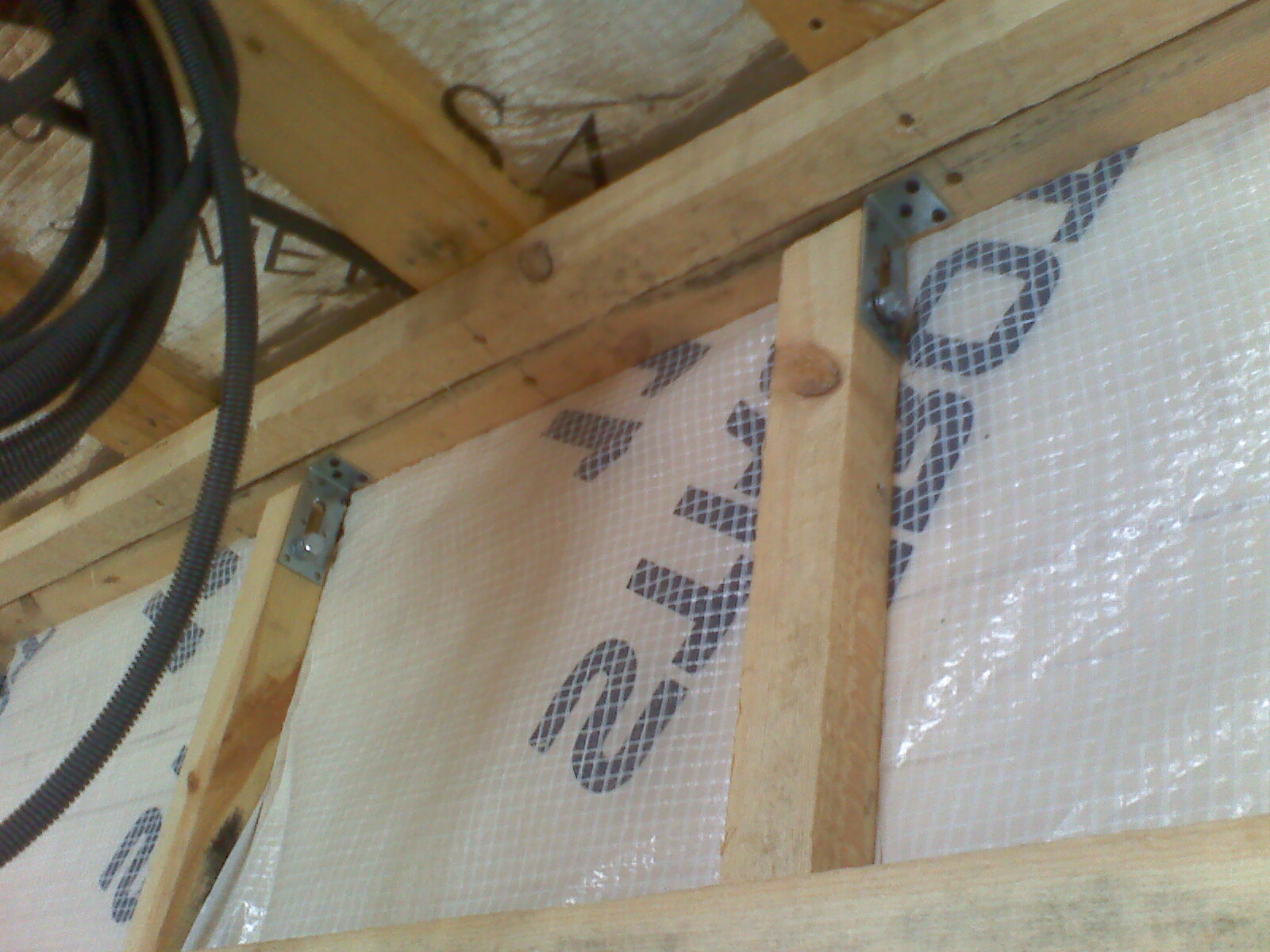

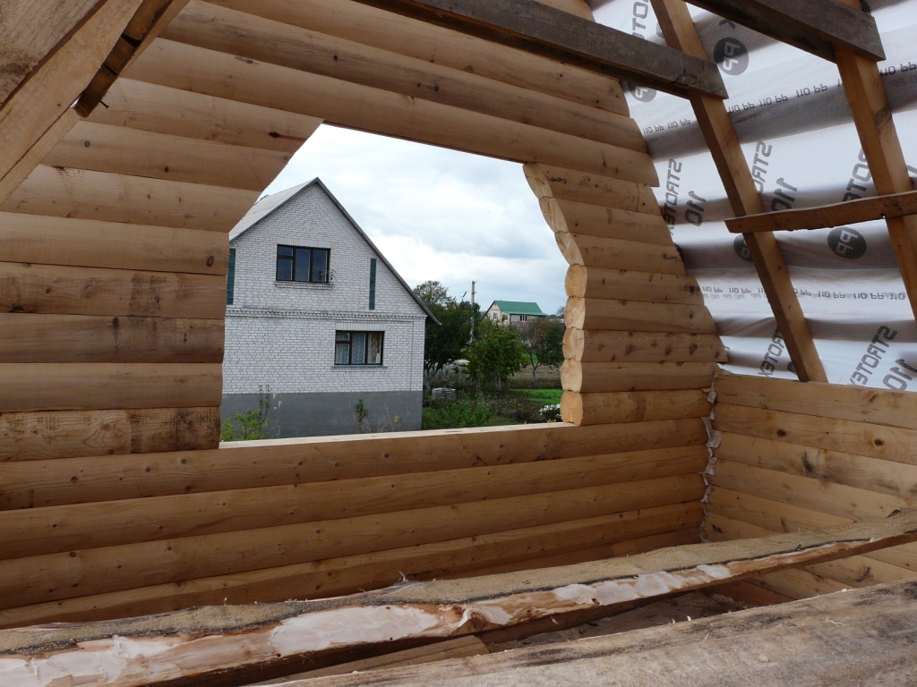

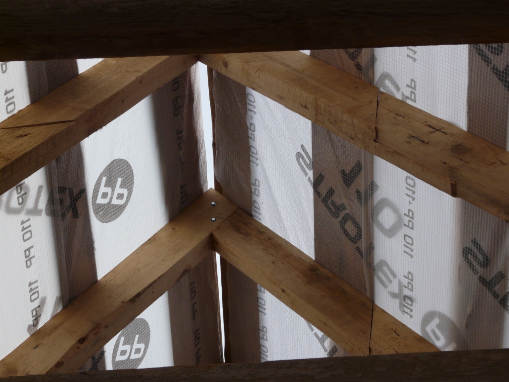

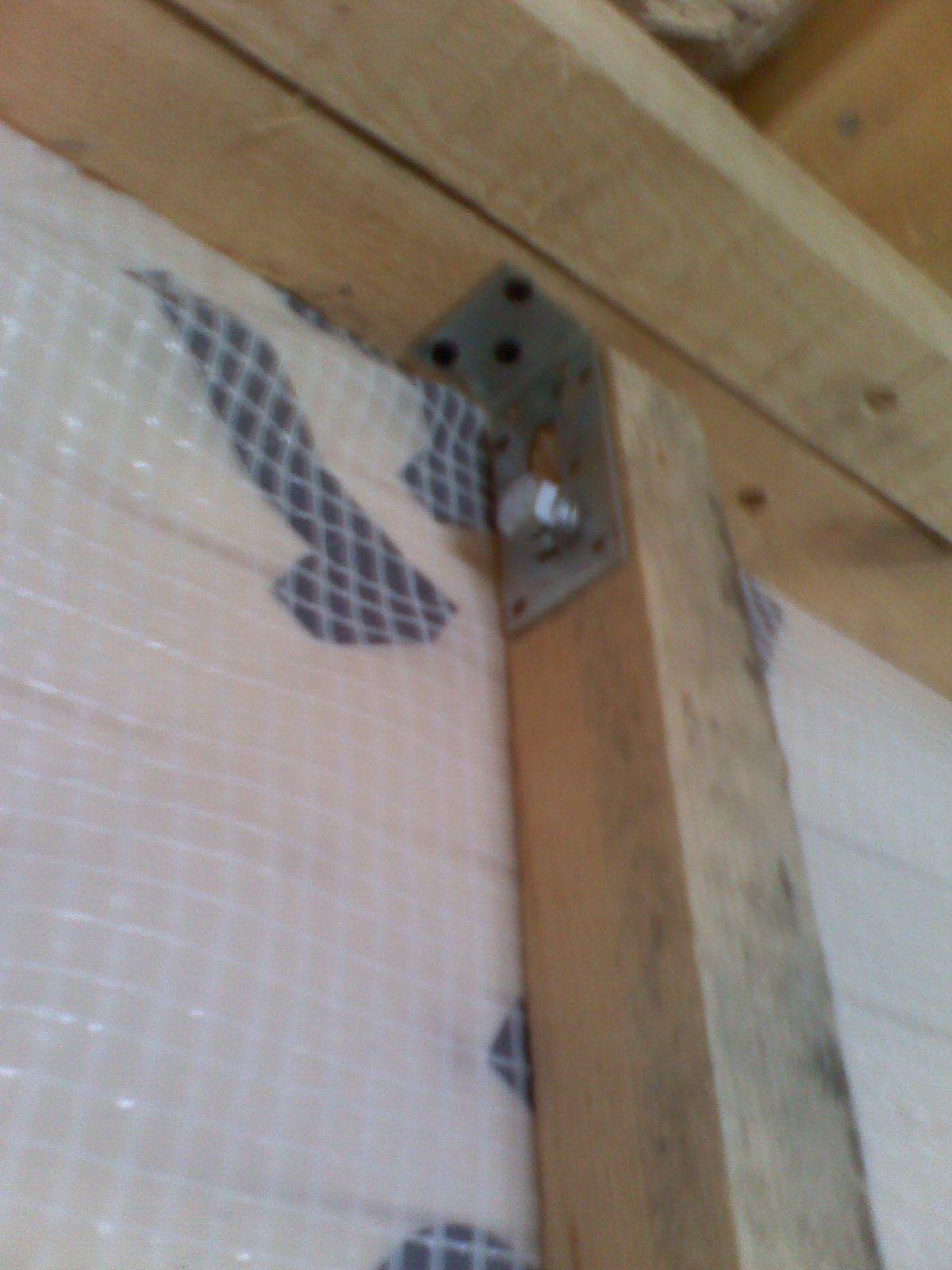

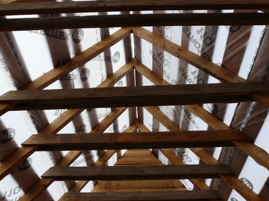

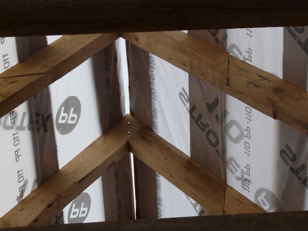

Кстати, вам стропила сделали плавающими? Или наглухо закрепили к стенам?
Снова извиняюсь за свою некомпетентность:), я даже не знаю, если честно, как они нам эти стропила прикрепили. Вот прилагаю несколько фоток. Может там что-то видно по этому вопросу?:)

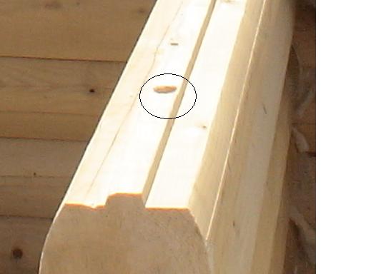

Вот на фотке я обвела отверстие, куда вбивались гвозди. Итак в каждое бревно по несколько штук.

Ничего страшного не будет. По вертикали, крыша придавит. А гвозди, 200-ка?, Против горизонтального смещения. Просто, когда чопики идут, то сверлят отверстие. А гвоздями "колят" брус. Но он и так потрескается ;-). Проверьте, как крыша крепится к срубу. Обычно применяют здоровые кованные скобы, чтоб зацепиться как можно ниже.

Не знаю как с брусом, но в сруб нагели забивают для того, что бы бревно не покрутило в процессе усыхания. Нам били сначала гвозди, что бы выставить бревно, затем сверлили отверстия и вбивали нагели.

О плавающих стропилах. Это касается домов с фронтонами из того же бруса. Представьте прямоугольный треугольник у которого гипотенуза под наклоном (стропило). Вертикальный катет - фронтон, высотой пусть 7 м (2 этажа и чердак), при сушке сядет на 70 см (катет стане короче). Второй конец стропила лежит на стене высотой метров 5 (1.5-2 этажа, тут уже нет фронтона). При усушке сядет уже на 50 см. Вывод - наклон стропила изменится, а длина останется. Тот конец, что лежит на стене полезет наружу. Если закреплен к стене жестко - оттолкнет ее. Должен скользить
