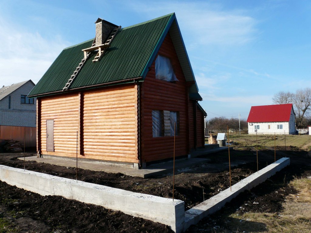

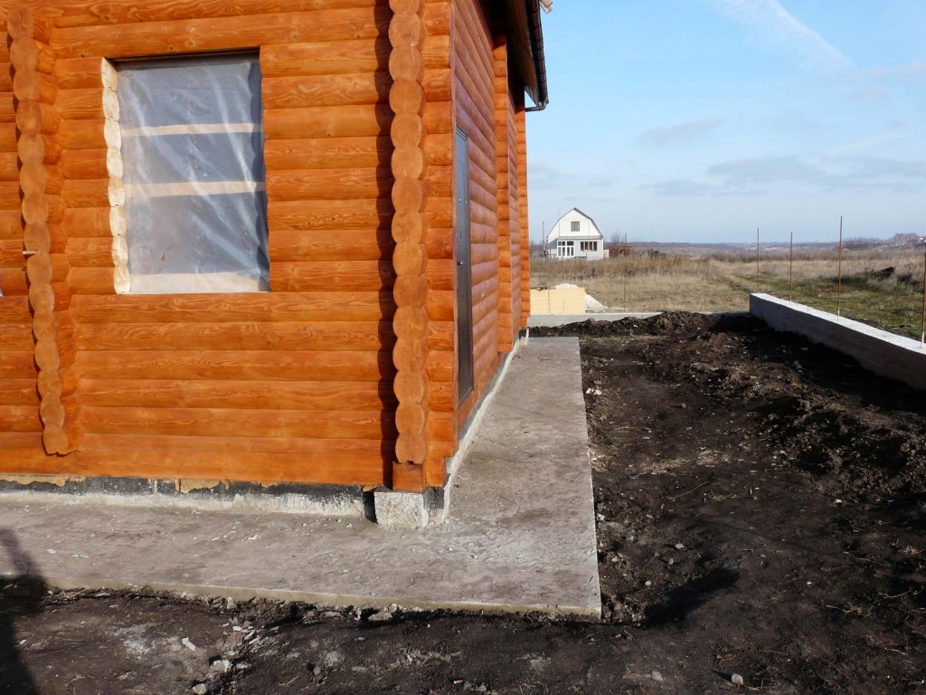

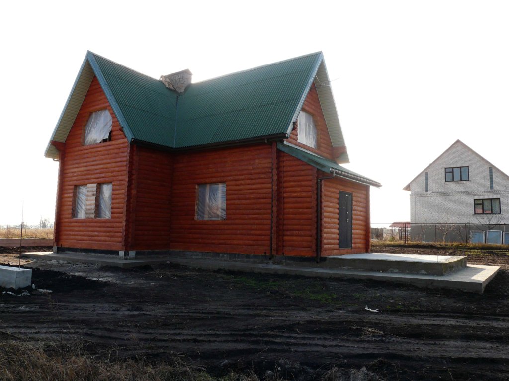

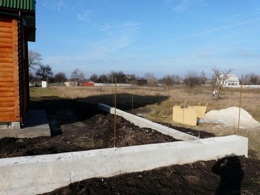

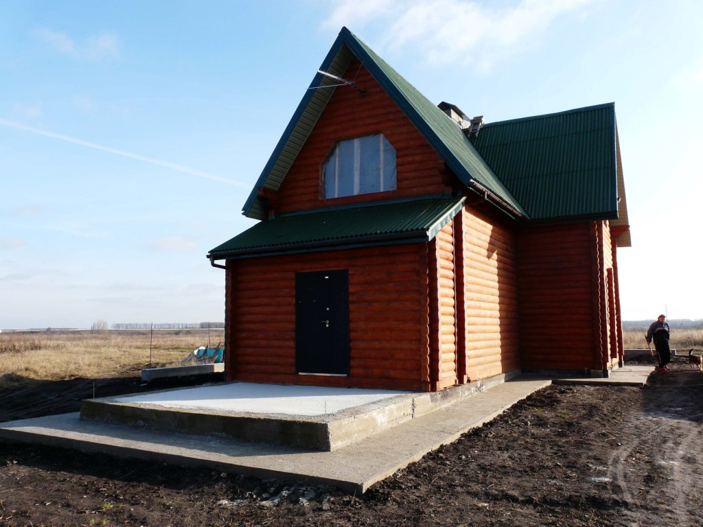

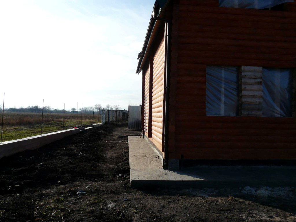

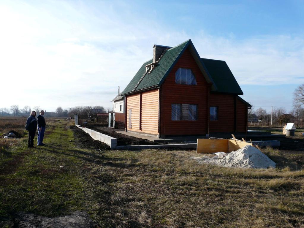

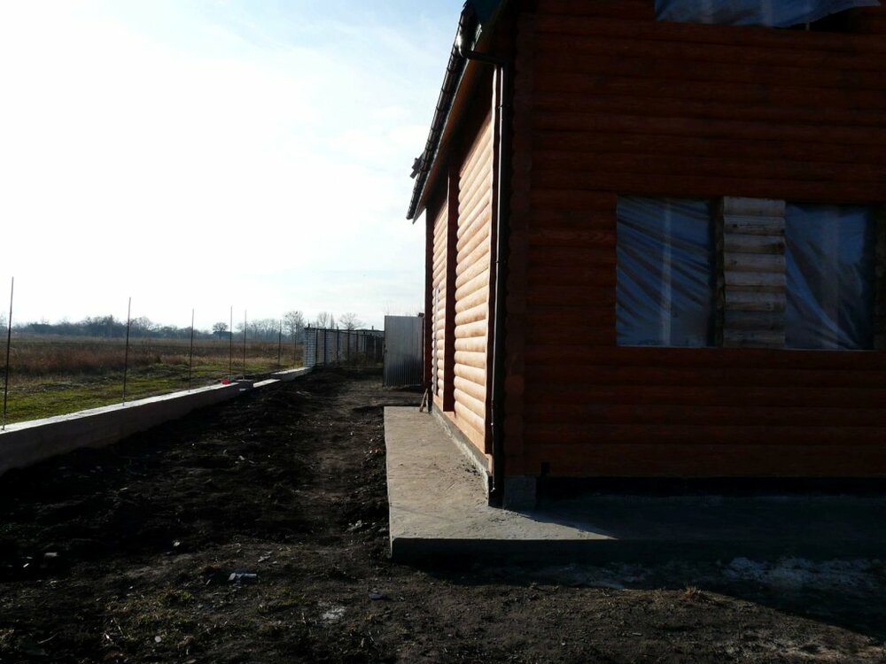

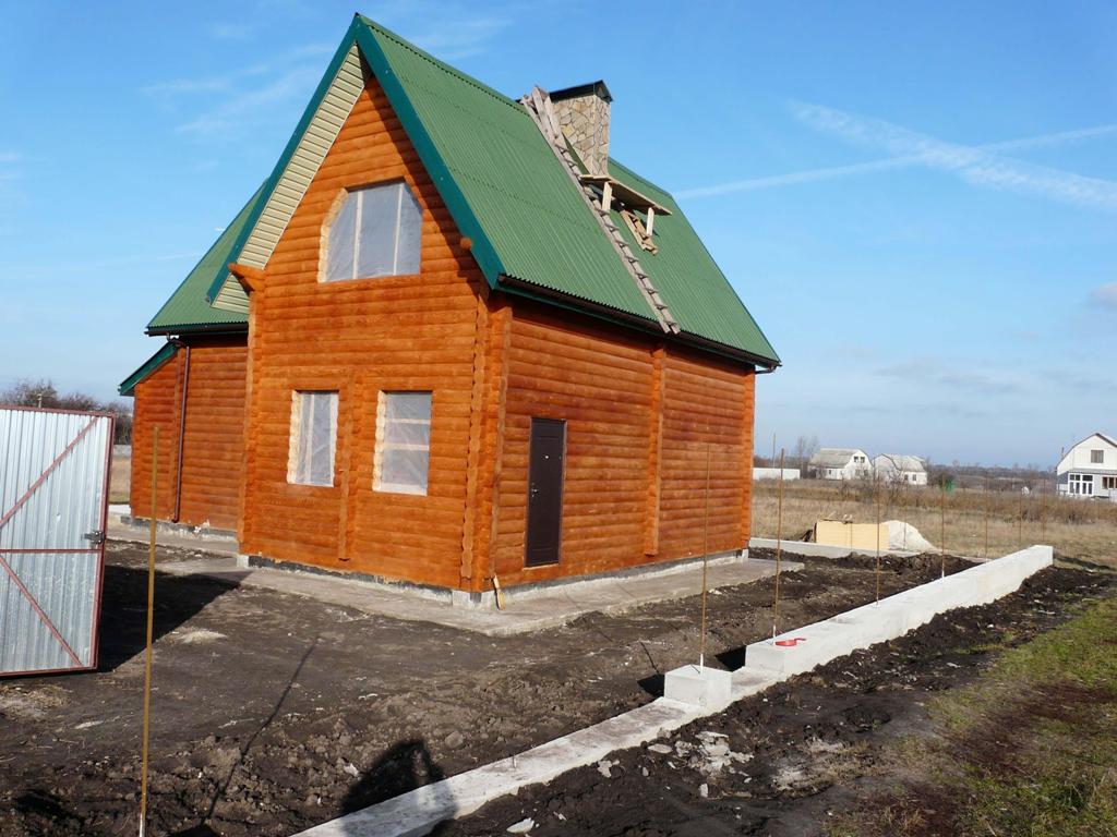

Теперь у нас уже есть отмостка. Долго думали какую делать, но все-таки решили остановится на классике. Ширина отмостки 1 метр. Выставляли все по уровню (на участке есть небольшой перепад). Также залили наконец-то летнюю площадку (наш будущий зимний сад). Ну и пора уже заборчеГом заняться. Пролили ленточку по фасаду 30 метров и со стороны пустого участка метров 15 захватили. Забор планируем - столбики ракушняк, "начинка" - необрезная доска в шахматном порядке. Ну это уже весной...
красиво получается :good:
въезжать пора :)
В принципе можно... валянки, оренбургский пуховый платок, фуфаечку... сколько той зимы:lol:
Отлично! Молодцы, по теплому почти закончили бетонные работы :beer:
И антену телевизионную я наблюдаю! Новый Год планируете в домике праздновать?
Да бетонные еще месяц назад сделали, просто я туда не наведывалась и фоток не было. Антену еще давно прикрутили - летом, бо хлёпцы-строители футбола хотілы подывыться:D Новый год будем отмечать у соседей - можно сказать практически у себя:) Если все будет хорошо, возможно еще в этом году окошки поставим. Тогда можно будет потихоньку и внутрянкой заняться. Нашли пару ребят местных - любителей дерева. У них есть постоянная работа, поэтому они могут только в свободное время у нас мастерить. А нас это устраивает по финансовым соображениям.
